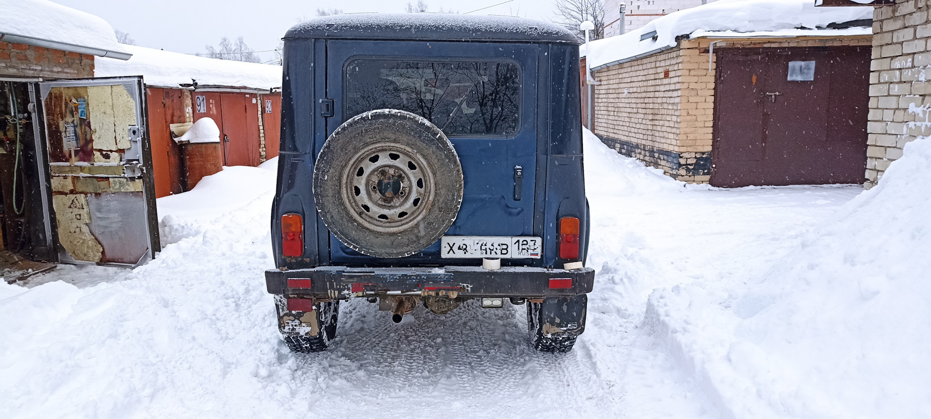

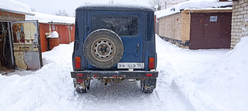

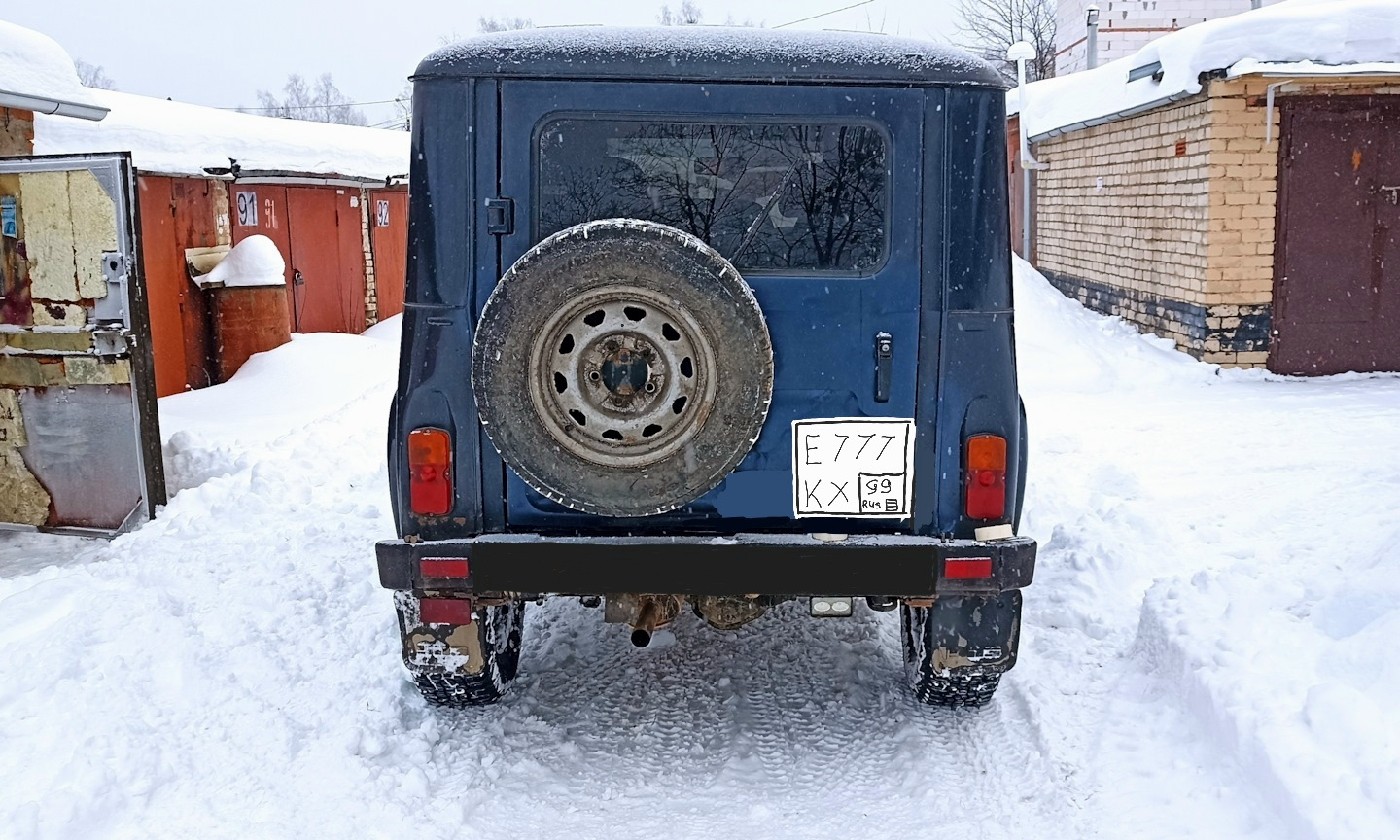

Уже 2 раза помяли в сугроб номер, ну не место ему там, там надо ставить лебёдка или квадрат, но вот куда перенести?
А что если не изобретать и просто повторить дверь патриота?
Из плюсов : смещение массы колеса к петлям + завязать развесовку трубами на петли двери прямо снаружи навесные монтажом, вынести номер из зоны где в сугробе я его мну или отрываю плафон подсветки (последний живой плафон подсветки тоже едет на дверь), а как бонус — колесо не даст калитке открыться больше чем надо :)) фиксатор с креплением выломан ещё до меня

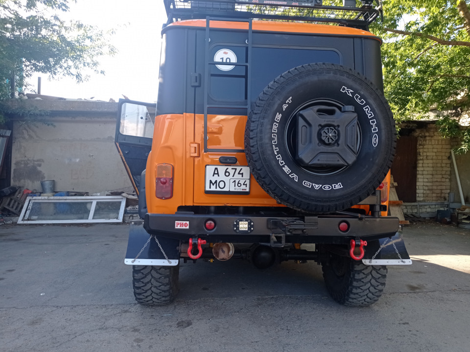

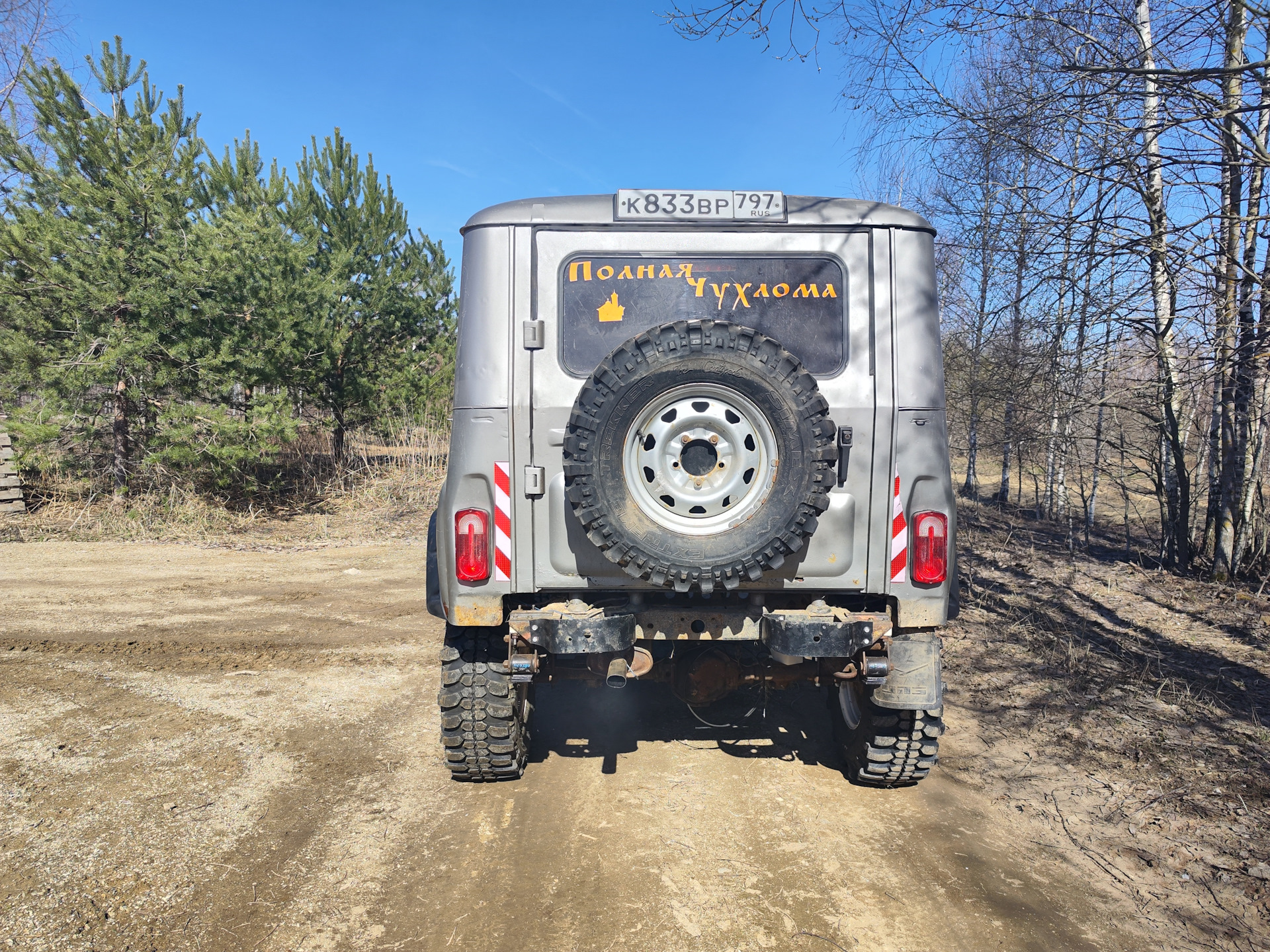

Такой вариант внедрен у меня. Калитка запаски от 469 на левой стороне, номер на двери и фонарь заднего хода справа.
Во многих регионах ездил, не разу ни кто вопросов не задавал.
Ваш вариант:
1 этот по госту
2 копирует старый 469
3 я так не смогу т.к запаска у меня должна висеть на двери, хотя… кронштейн от старого козла надо поискать

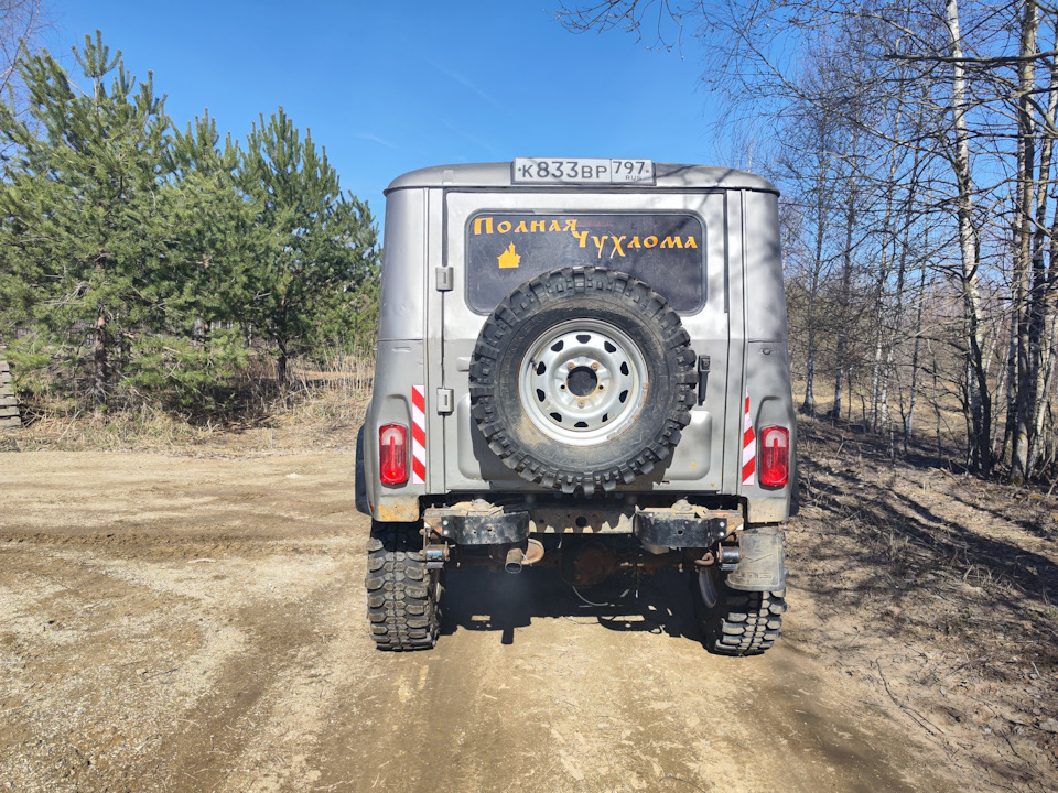

У меня на крыше, пока вопросов не задавали.
От региона зависит, у нас такой джип по 12.5.1 с удовольствием оформят 😆
У меня все оформлено кроме номера на крыше))
OldDISCO

Картинка отзеркалена. Номер слева)

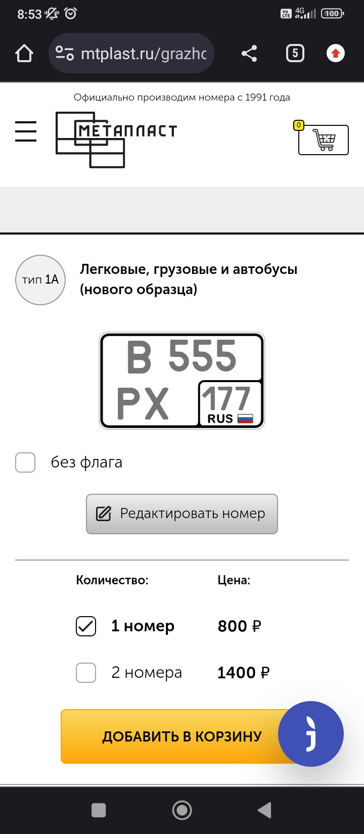

И по квадратному знаку тоже непонятки:
1 На транспортных средствах с нестандартным местом крепления регистрационных знаков допускается установка регистрационных знаков типа 1А вместо регистрационных знаков типа 1.

Те же самые мысли и меня посещали. Запаска слева, номер справа. Но сюда просится номер формата А1.
Так то же вариант, но затратный
Пожалуй поищу такой гос знак на примерку
