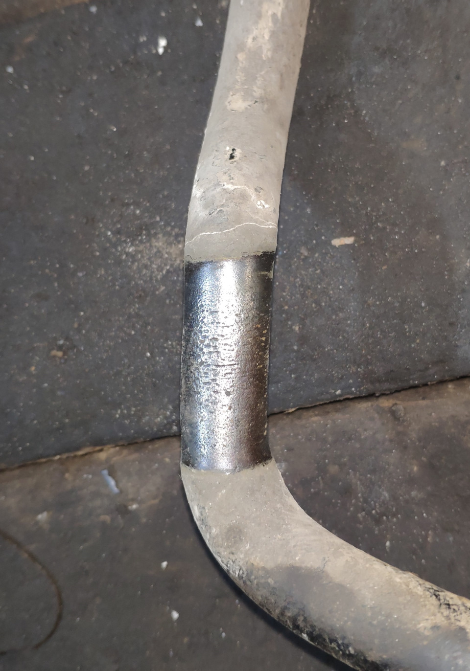

— Замена стабилизатора (мой стёрся).

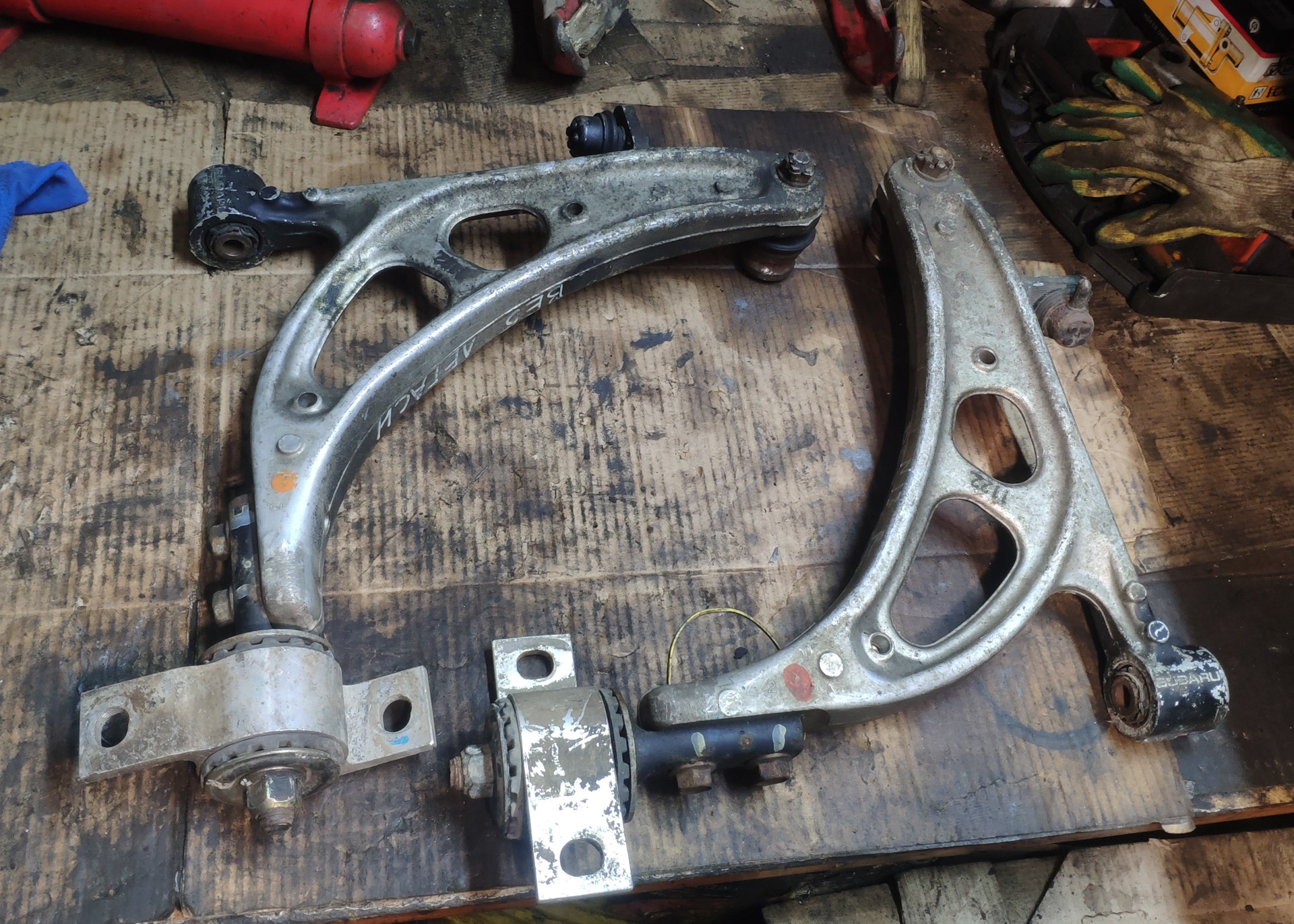

— Замена передних рычагов на алюминиевые.
— Замена обоих сайлентблоков в передних рычагах.

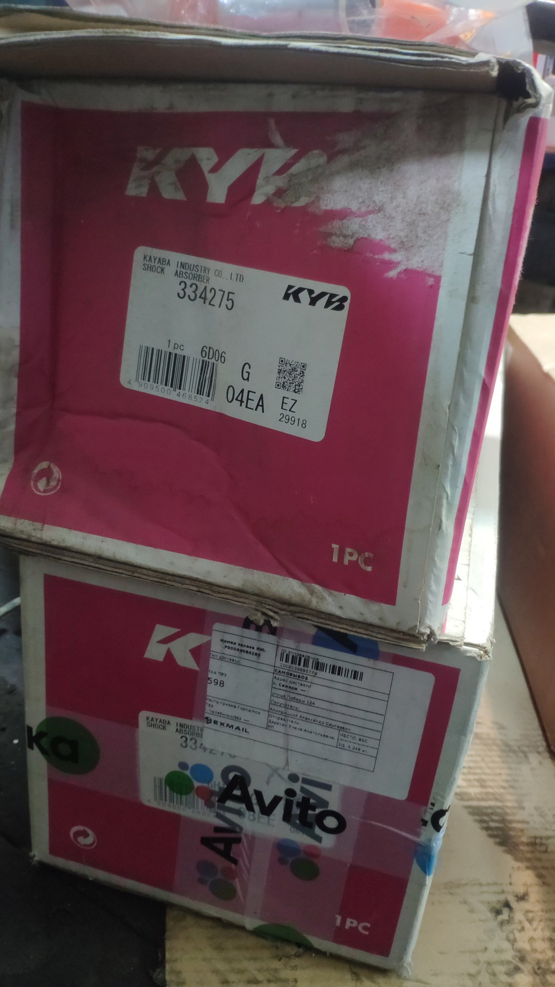

Новые передние стойки 2 шт — 4449р + 3237р

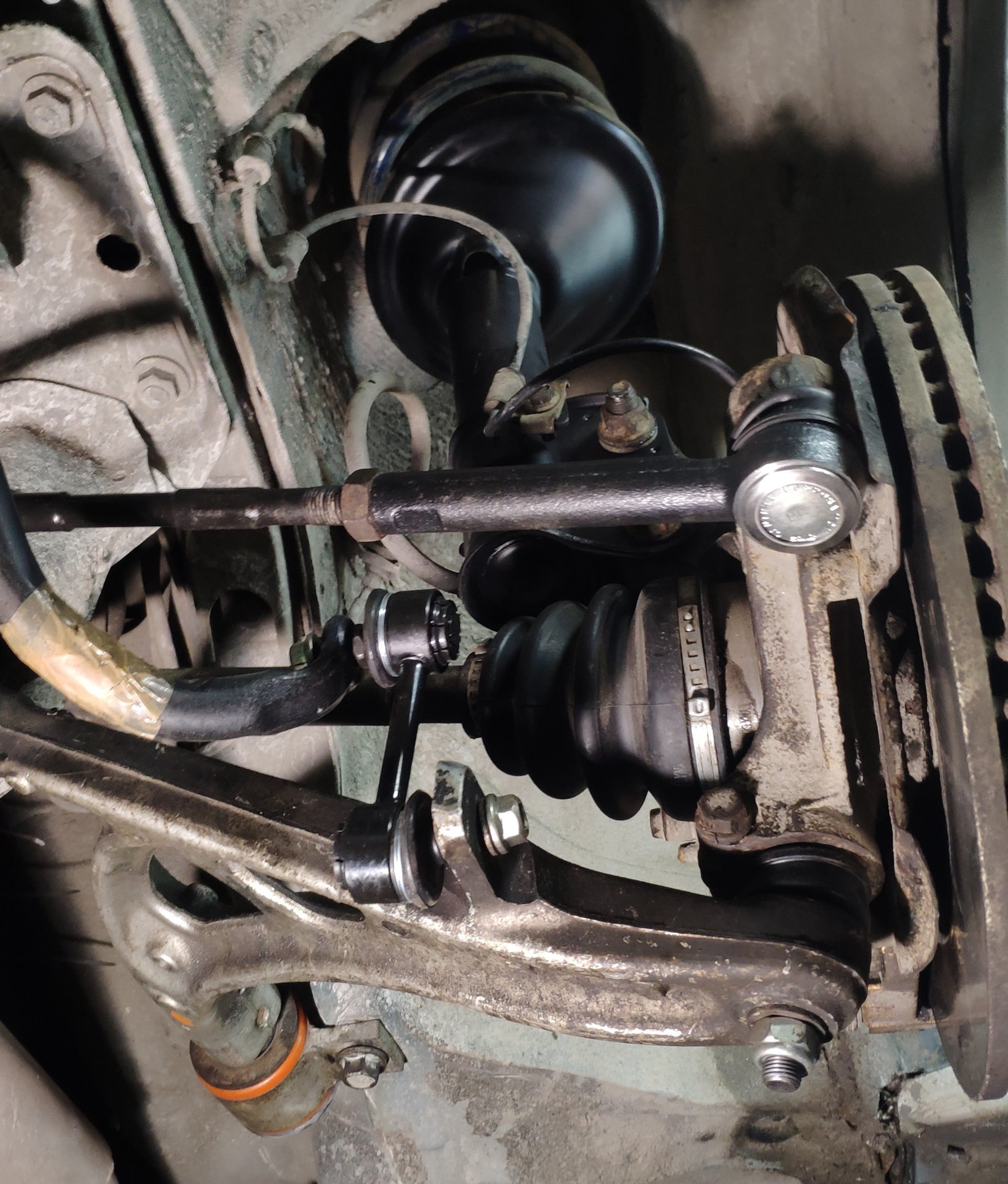

Стойки стаба пер CTR clsu5 2 шт — 680р + 680р. (При установке алюминиевых рычагов нужны эти стойки стаба).
Сайленты передние передних рычагов CTR cvsu6 2 шт — 606р + 606р.

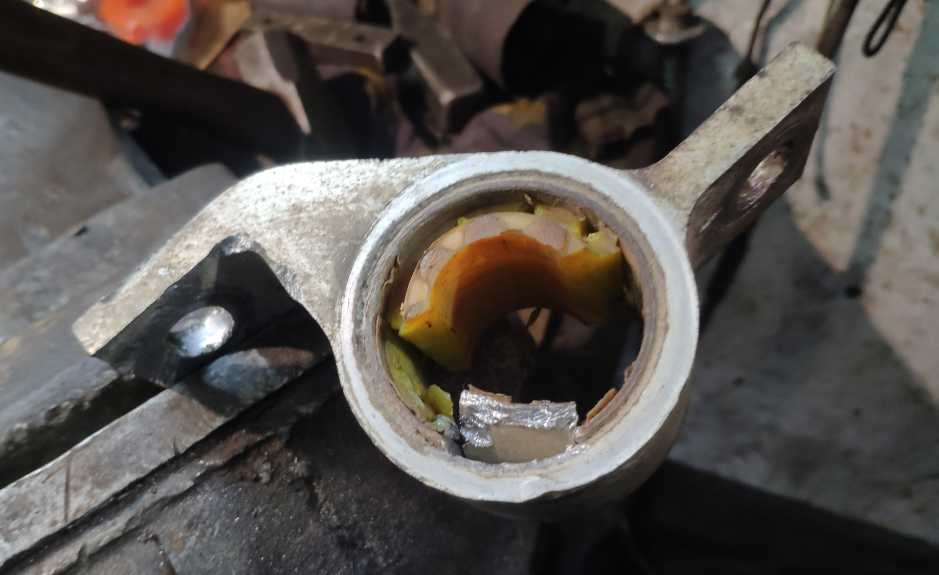

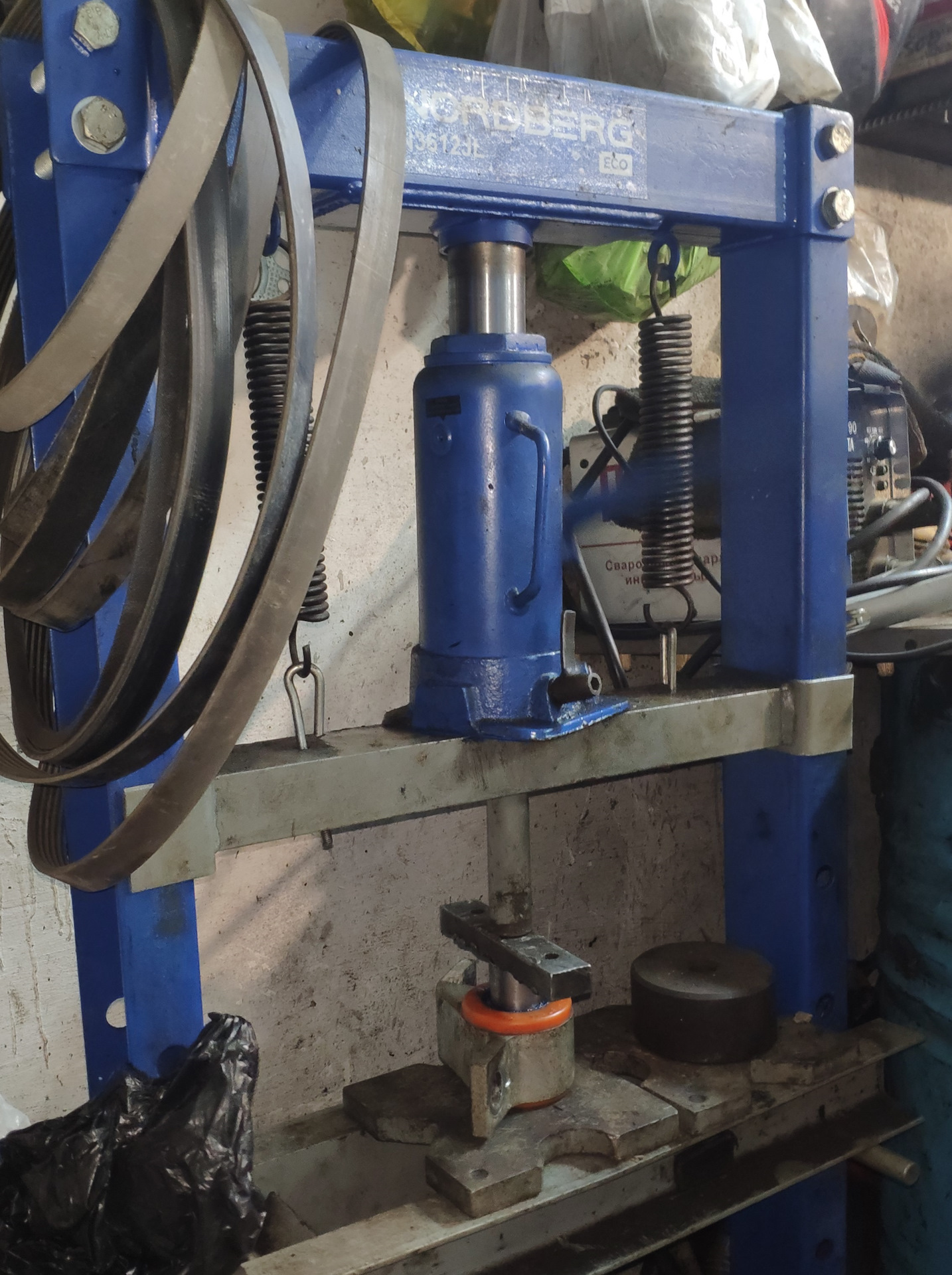

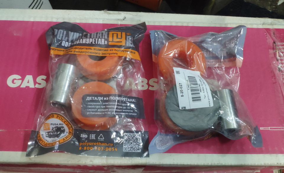

Сайленты задние передних рычагов 2шт. Взял наборные плавающего типа — полиуретан 8-20-027 — 2800р.
Опора шаровая CTR cbsu3 1шт — 700р.
Рулевые тяги CTR crsu12 2шт — 1000р + 1100р.
Рулевые наконечники CTR cesu6 2 шт — 1200р.

Стабилизатор передний на разборе, завод (21мм) — 1059р.

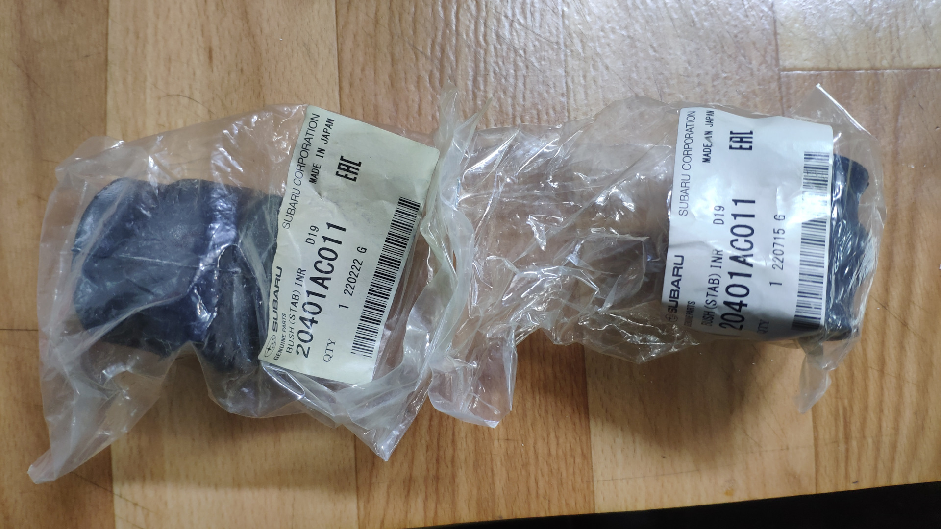

Втулки стаба 19.2 мм 20401AC011 — 280р + 280р

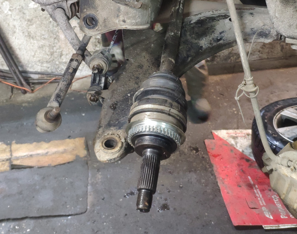

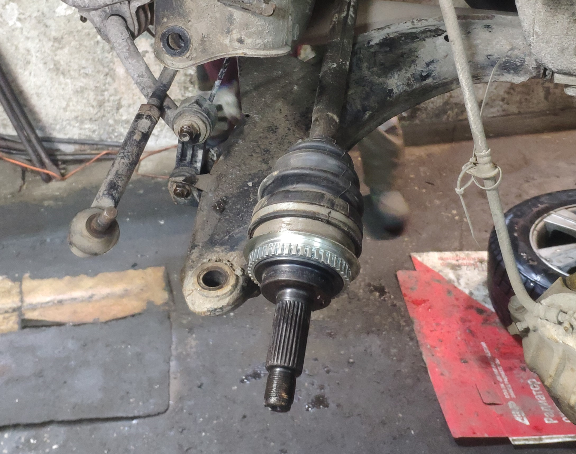

Ремонт начался с замены шруса. Купил LYNX, альтернатив за эту цену мало, оригинал космос, прям китай китай типо SAT не хотелось. Контракт привод тоже очень дорого сейчас. Надеюсь на года полтора хватит.

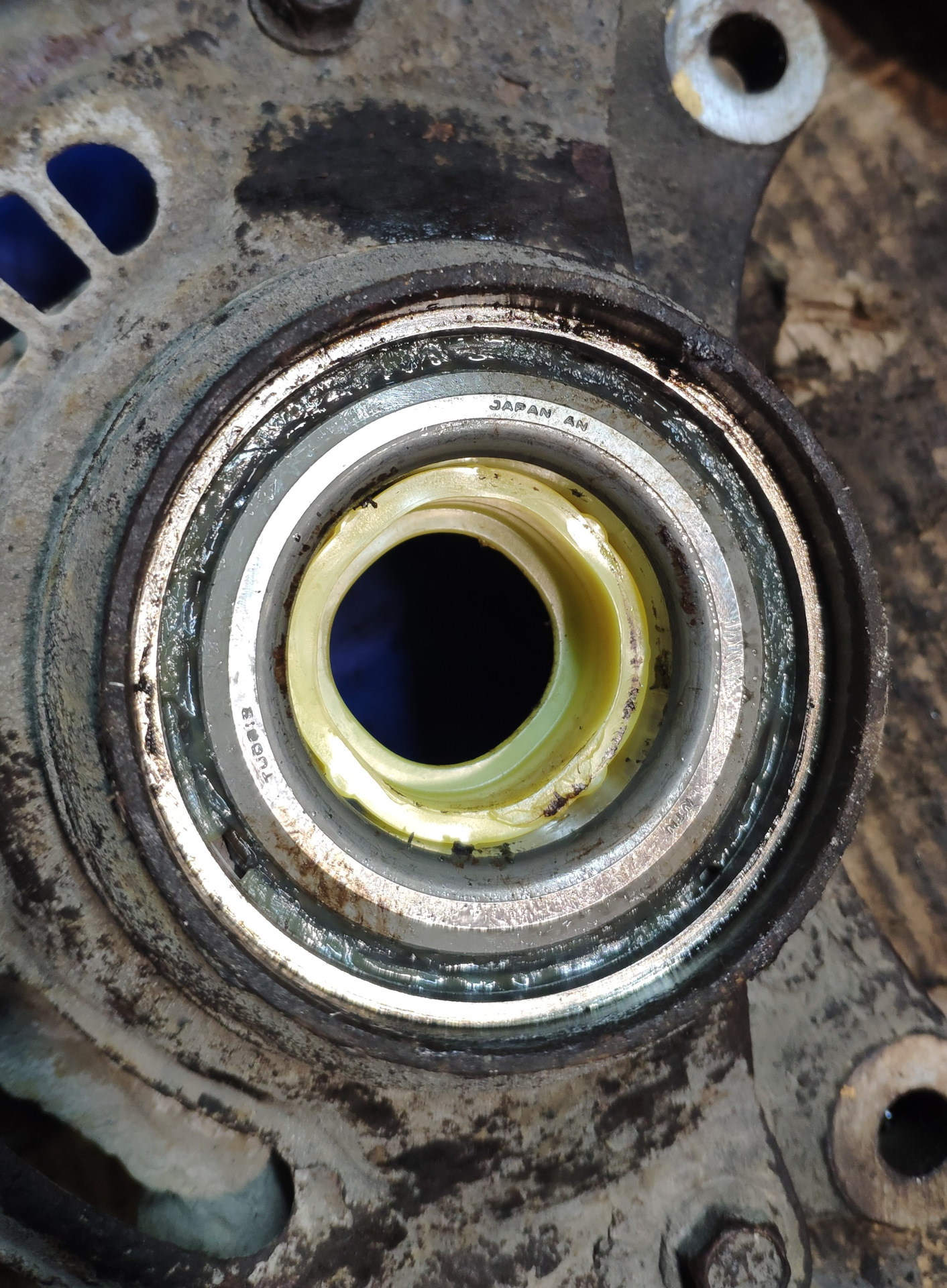

Далее ступичный передний с левой стороны, гудел уже с полгода наверное. Взял NTN SNR R18109. 2 Сальника, стопор и гайка идут в комплекте.

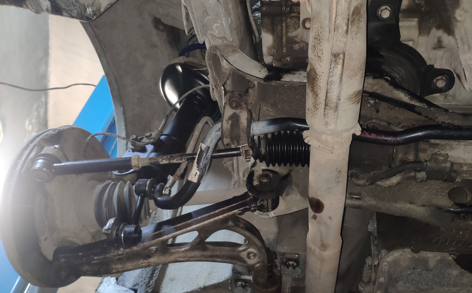

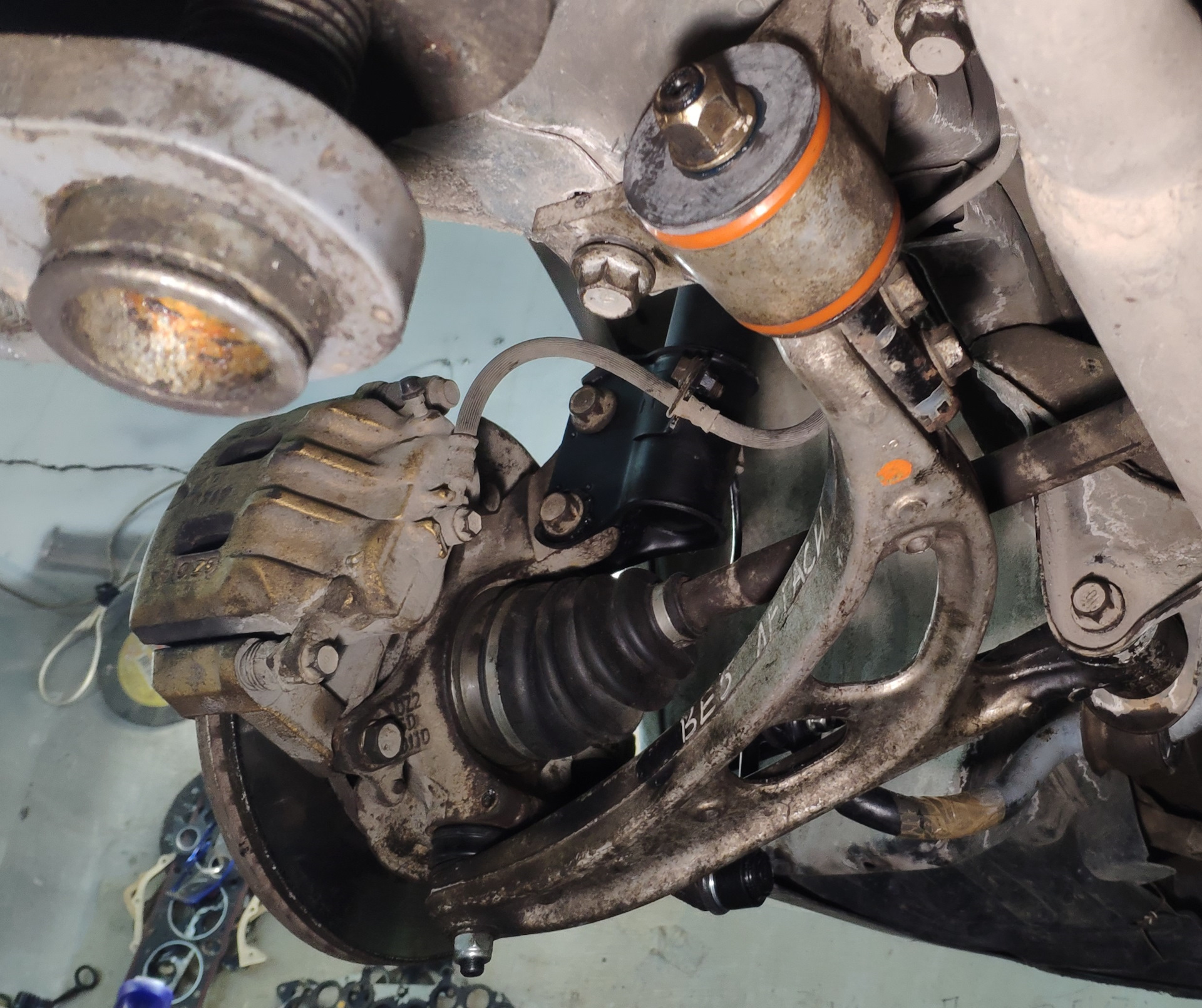

Далее пошла очередь рычагов
Передние тоже были заменены.

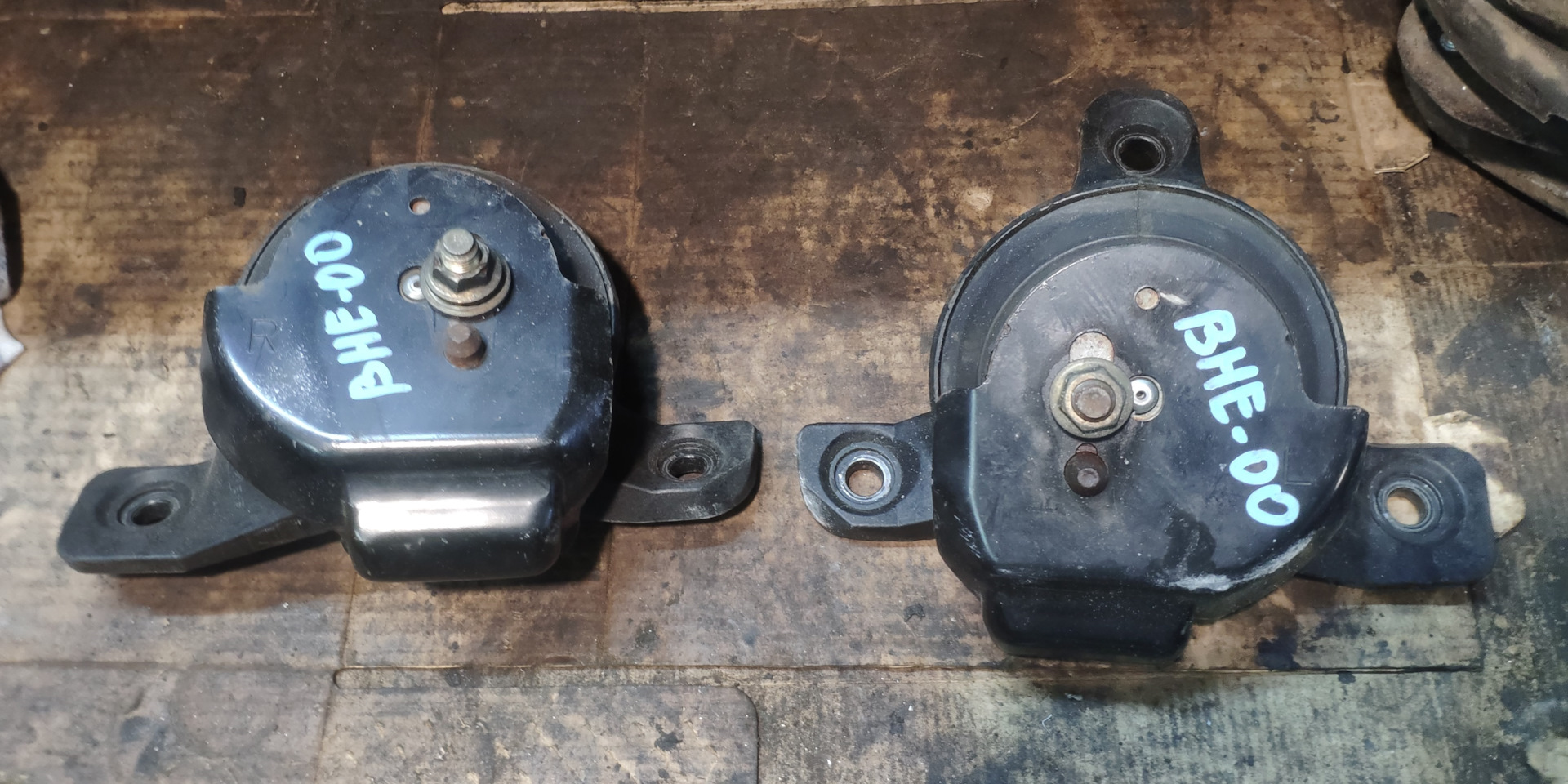

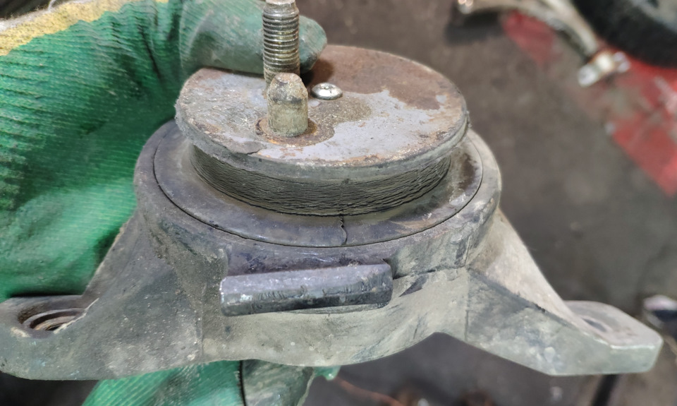

Далее настала очередь замены подушек двигателя на моторе EZ 30. На этом хотел бы остановиться поподробнее, так как есть некоторые трудности с этим.
Хочу напомнить тем, кто не знает, подушки двигателя от BL BP на BE BH НЕ ПОДХОДЯТ! Потому что форма подрамника отличается, они прикрутятся болт он, но умрут через непродолжительное время, так как это случилось у меня и вибрация со скрипом вас заколебет.

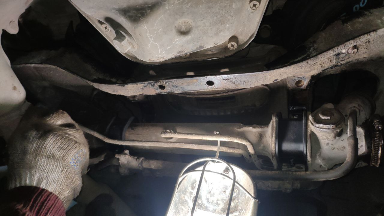

Процесс замены не сказать что сложный, если есть подъемник и гидравлический упор))) В общем гайку с подрамника и 2 болта с блока можно открутить без проблем они в свободном доступе. А вот с третьим болтом и извлечением подушек придется повозится.
1. Что бы открутить третий болт, нужно открутить рейку, снять её с карданчика рулевого и подвесить чутка вниз.
2. Далее сверху под капотом откручиваем гитару (опору коробки).
3. Домкратим мотор через деревяшку в области лобовины, сперва ближе к левой части откручиваем болт и извлекаем подушку, меням, потом так же с другой стороны.
Весь процесс занял 15 минут думали как сделать и 30 — 40 минут работа.

Приветствую. Подскажи, пожалуйста, как гранаты Lynx поживают?
Привет, сейчас 430 пробег, пока живые
Спасибо. Скоро тоже менять надо будет. Вроде советовали как хорошие
Если следить за пыльниками, то я думаю, относительно другого Китая может быть чуть подольше проживут )
У легкосплавного переднего рычага задний сайлент совсем другой?
Сайлент нет, форма кронштейна да, отличается
Leavo
Кронштейн, в котором сайлент у Легаси и Форика/Аута/Ланка разный
2000 года — это какой аут? В12 или В11?
На В13 лег.рычаг с обычными с-блоками —
japandirectjapanese.com/j…-2006-2007-2008-2009.html
и там тоже можно поставить задний с-блок (который большой и горизонтальный), от Трибеки, чтобы про него забыть надолго, если не навсегда.
В12. Но на в11 такой же
