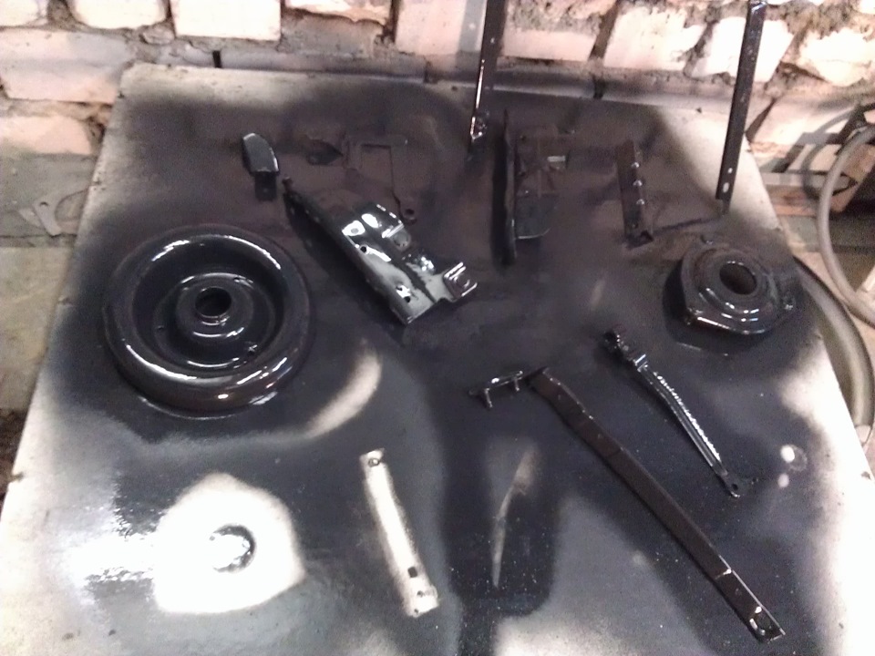

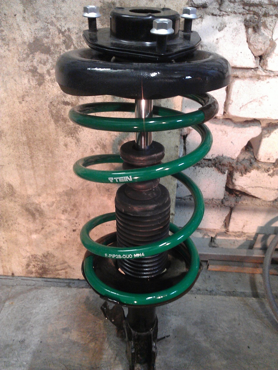

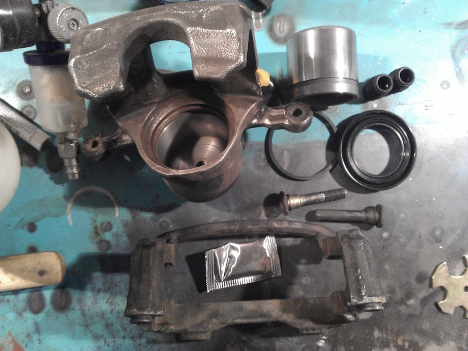

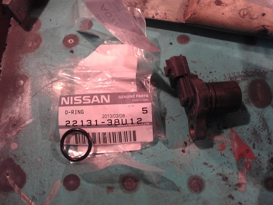

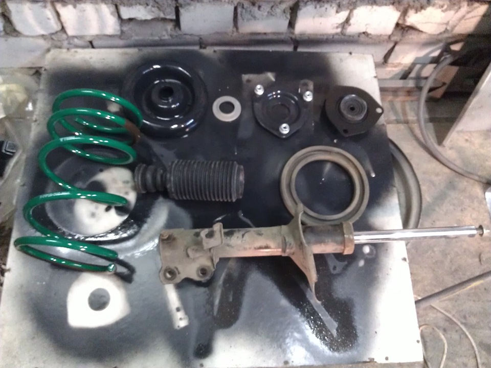

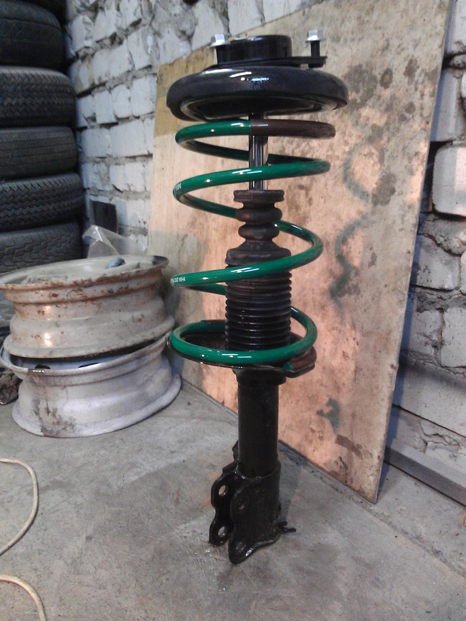

Собрал передние стойки (все чашки были отпесочены и покрашены), опоры и подшипники поставил оригинал (феби живет по полгода), стойки собираются без стяжек, для обеспечения хода стойки укоротил отбойники. Перебрал передние суппорта, ремкомплекты подбирал по размерам родных суппортов на сайте производителя (один комплект с поршнем, второй без). Заглушки на ограничительные болты поставил). Заменил сопливившую резинку датчика распредвала
Нам понадобиться:
— Грунт эпоксидный Novol 360
— Акрил 2K
— Прокладка шланга тормозного (медное кольцо) Nissan 46237-A4600 — 4шт
— Колодки передние Akebono AN-279WK- 1комплект
— Ремкомплект суппорта дискового тормозного механизма перед Frenkit 257929 — 1шт
— Ремкомплект суппорта дискового тормозного механизма перед Frenkit 257026 — 1шт
— Жидкость тормозная Nissan KE903-99932 — 2л
— Комплект пружин TEIN S.TECH LOWERING SPRINGS 95-99 NISSAN MAXIMA (180812300602) — 1шт
— Hanse HR 801 054 Пыльник амортизатора переднего — 2шт
— Опора амортизатора переднего Nissan 5432040U02 — 2шт
— Кольцо уплотнительное датчика распредвала Nissan 22131-38U12 — 1шт

Привет! Как отходил ремкоплект френкит? Уже заказал, но начал читать отзывы — плохих хватань

Хорошая работа.Стойки красивые получились.
Пыльник стойки должен в чашку вставляться и полностью защищать шток амортизатора. Но при эксплуатации должен сесть куда нужно.
на машине при первом же сжатии отбойник на место встанет
Нормально проделал работы. Жалко, что колечки на датчик положения распредвала долго не ходят. Менял пол-года назад, а вчера заглянул — сопливит.
