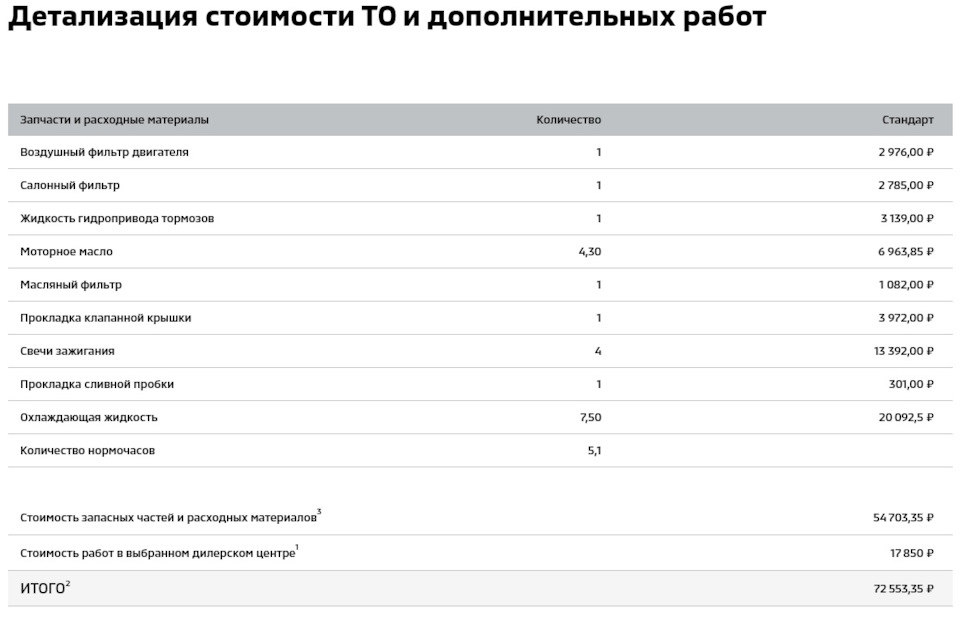

Для сравнения ТО в М-Центр и Вист. Как по мне, то выбор очевиден.
Регламентные работы на ТО везде одинаковые.

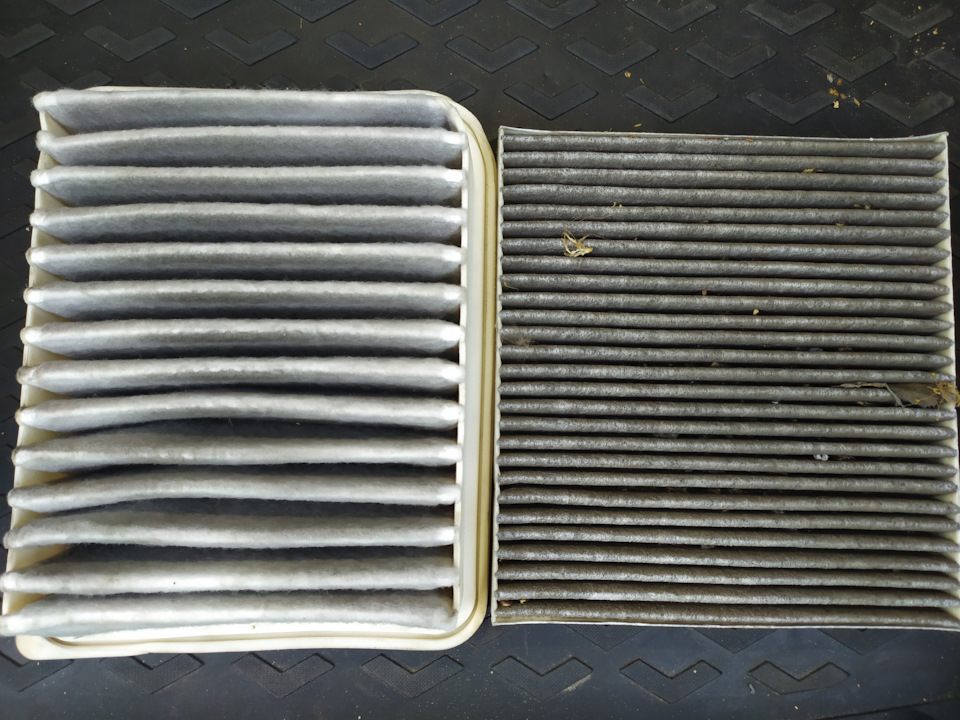

C25654 (1127р) — Фильтр воздушный MANN
CUK2141 (999р) — Фильтр салона угольный MANN

Итого: 13942р.
Жидкость гидропривода тормозов менять не стал, т.к. недавно она менялась при замене колодок.

Китайские вещи скоро станут обыденностью во всех сферах) В прошлый раз ставил мановский фильтр из Китая. В этот раз достался еще и салонник.
На самом деле нареканий к масляному фильтру нет. Отработал в штатном режиме.

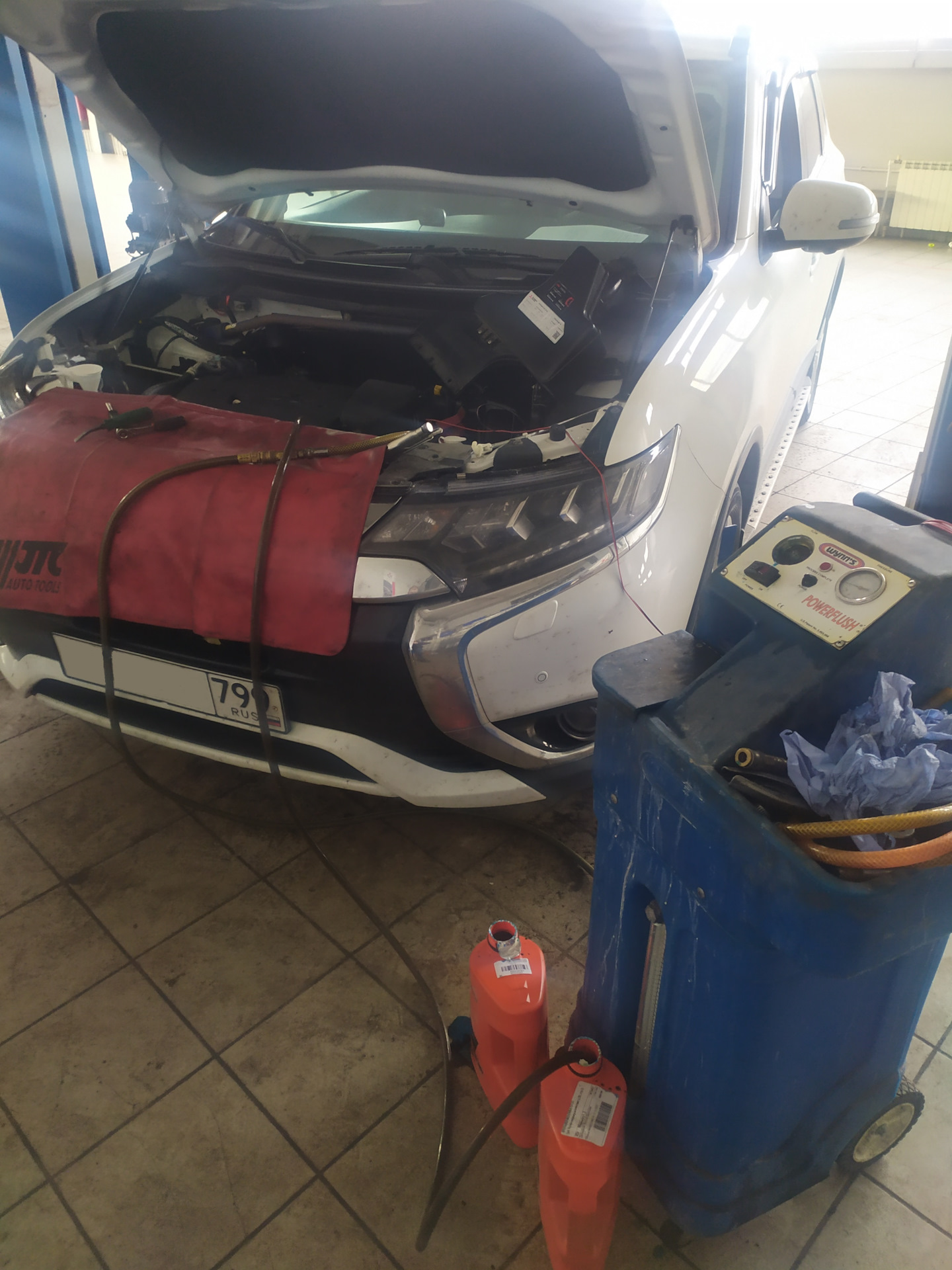

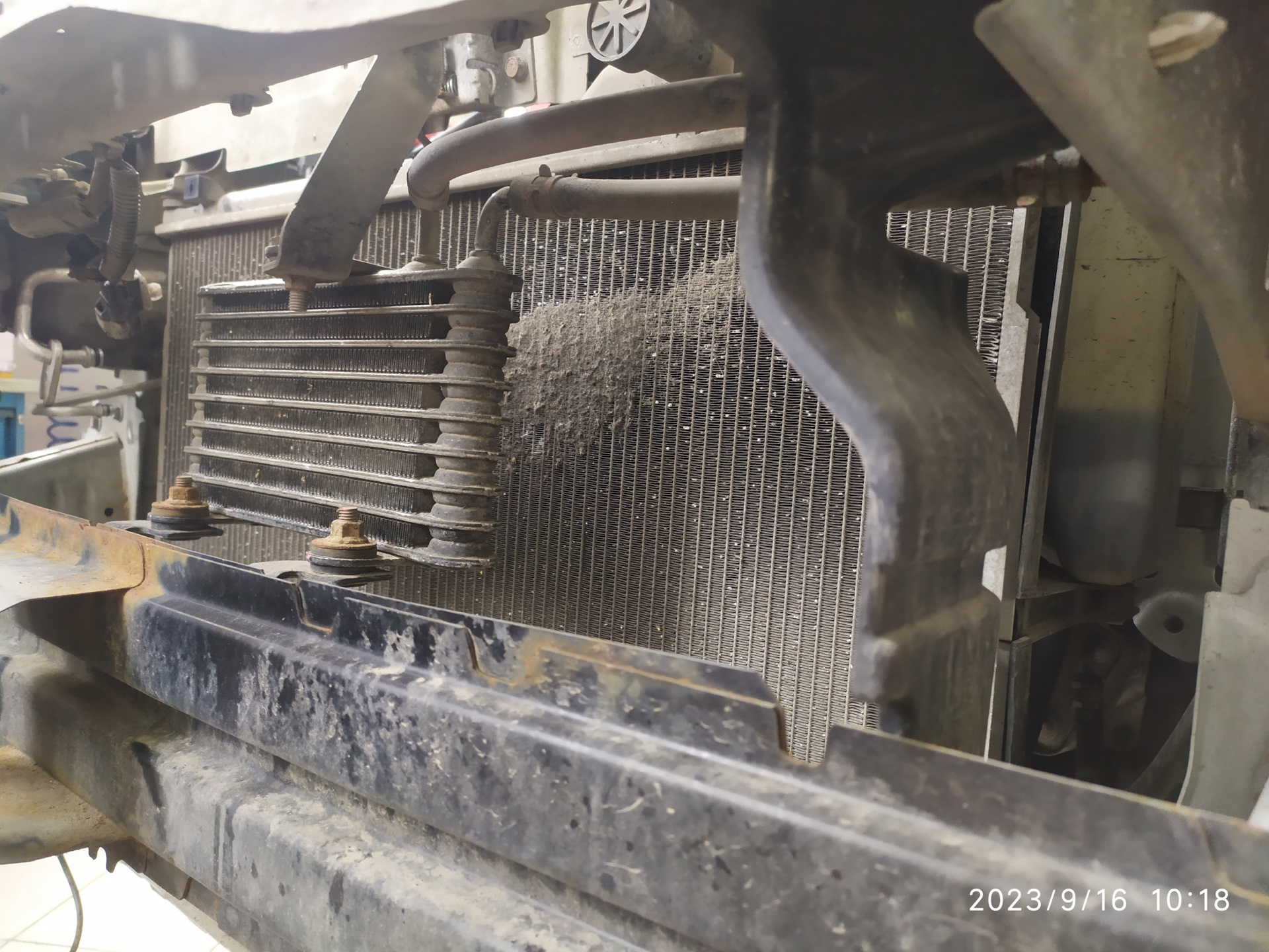

Да, изначально хотел поменять аппаратно всё, чтоб из всех щелей отсасали) Но в М-Центр только сливают. И, как это сделали там, мне не очень понравилось. Если бы не был в рем. зоне они б и с бачка не слили, а только с радиаторов. Ушла на это одна канистра. Точнее 4,5л где-то. Радиаторы было решено промыть со снятием.
Почему изначально я хотел поехать в Фёст? Потому что там делают аппаратную замену антифриза. Я подумал, что покатаюсь немного так, старый и новый смешаются, ну плюс-минус и, как представится возможность, то поменяю. Представилась такая возможность через месяц.
Мастер сказал, что к нему не первый раз приезжают с Coоlstream`ом и по его словам рассчитан он на 3 года, а не как орига на 6 лет. Посмотрим. Это всё равно выходит дешевле, чем покупать оригу на 6 лет.

Я менял себе антифриз аппаратно. Был зелёный, лил синий coolstreem. В итоге получился никак не синий, а больше зелёный. Видать при замене смешалось всё. Теперь менять буду сам, сливая всё и ото всюду.
Я думал, что будет так же и решил сделать аппаратно, а по факту, как был так и остался синий. Но я лично был и видел весь процесс, что и правда всё сделали. Слили-залили.
