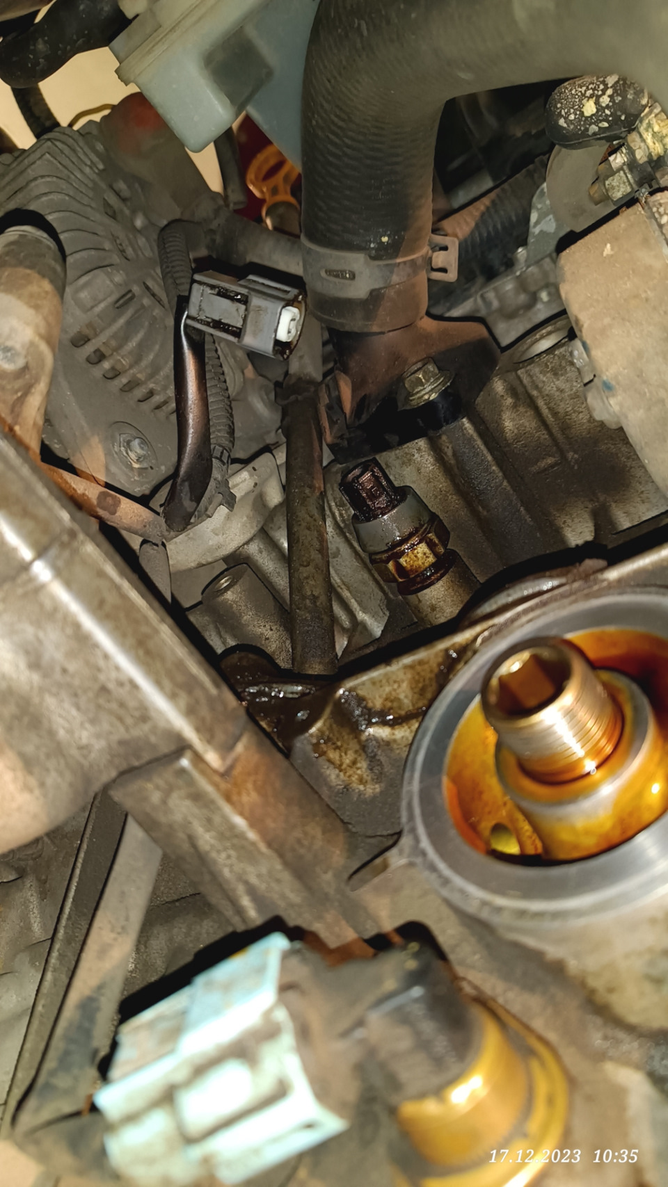

Не так давно менял моторное масло( запись не успел сделать) и обнаружил потеки масла, масляный фильтр в масле, стенка двигателя так же в масле, после быстрого расследования вышел на датчик давления масла. Конечно же масло я заменил.
Заказал датчик, вернее аналог. С заменой пришлось повременить так как стояли более чем 30градусные морозы, теперь потеплело до -10 и можно работать в гараже, конечно с тепловентилятором.
Для того чтобы открутить датчик понадобится удлинённая головка на 27 и высокотемпературный герметик . Новый и старый датчики оба под головку на 27.
Сверху до датчика не добраться, так что работать пришлось с низу. Для того чтобы добраться до датчика необходимо снять масляный фильтр, при этом сольётся грамм 150 масла. Фишка на датчике вся в масле и грязи, плохо нажимается, пришлось почистить, также все протереть от масла. Фишка снялась легко, датчик открутился так же легко. На резьбу нового маленько герметика и закрутил, подключил. В общем собрал все как и должно быть.
После замены все работает, лампа не горит, хотя и не горела. Масло долил.

А нижняя фишка от чего, ниже фильтра которая?
Уровень масла
