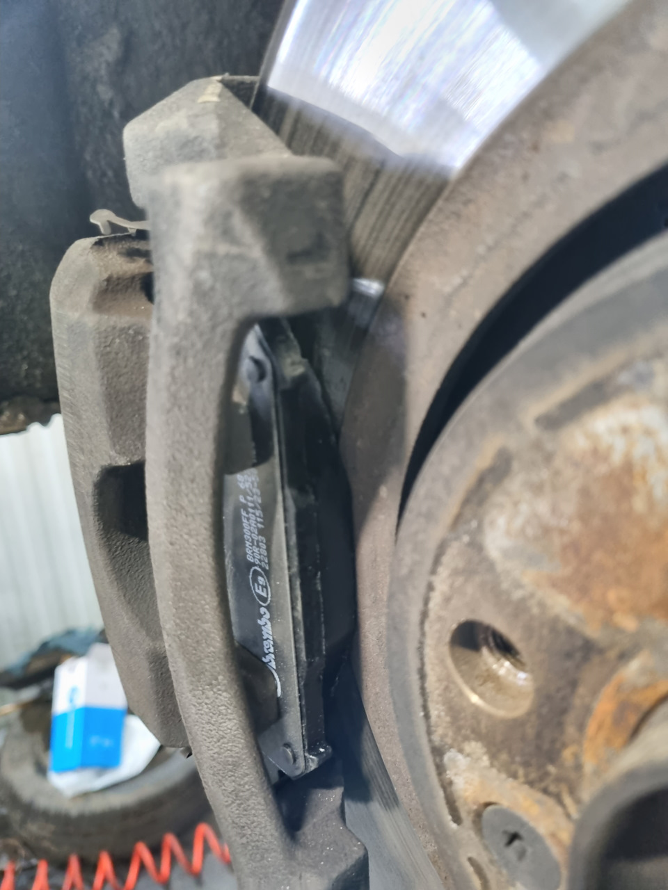

1. Заменил передние тормозные колодки.
Взял Brembo P68071.
Тормоза не изменились, тормозят чётко, как было в оригинале.
ВНИМАНИЕ! У меня 2,0 турбо дизель, на нём стоят большие колодки. Какой номер колодок поменьше не знаю, просто будьте внимательнее при подборе.

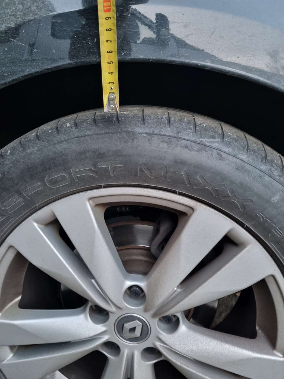

3. Увеличил клиренс.
Работа по увеличению проведена в два этапа. Сначала установил проставки 30 мм. спереди (заказал по телефону с этого сайта и забрал в озерках СПб — svbservice.ru/catalog?mar…1073&model=11262&id=11264) и задние пружины от гранд сценика 3 (4272958 lesjofors).
Надежда была на то, что пружины выше родных и одно с другим будет в самый раз, но нет – перед оказался немного выше.
Заказал задние проставки 20 мм. и всё стало ровно.
Задние хотел взять тоже на svbservice, но не мог до них дозвониться около 2 недель и на мой заказ через сайт также ничего не пришло в ответ. Решил, что они закрылись и просто забил в поиск озона «проставки задние талисман 20 мм». По этой ссылке (www.ozon.ru/product/prost…авки+рено+талисман+задние) указано, что 30 мм. Я заказывал на 20 мм, пришли 30мм, но родные были на 10 мм, и в итоге прибавка получилась в 20 мм, как я и читал в ответе на озоне к одному из отзывов. Ссылки по которой я заказывал уже нет, товар закончился. Брал фирмы производителя из ссылки выше.
В итоге получилось + 40 мм за счёт нестандартного размера резины 225/60R17 и 30 мм проставками.

Доброго времени суток!
Как проставки поживают? Я понимаю, в плане управляемости ничего не поменялось? Элементы подвески нормально выдерживают? Много проехали с момента установки?
Доброй ночи!
В плане управляемости изменений не заметил. Проехал, около 4500 км.
Последнюю неделю-две не нравится как отрабатывают задние амортизаторы (если следите за моими публикациями, то знаете что я поставил б.у. от меган 2), буду менять на новые от меган 2.
Про езду на проставках могу сказать следующее: состою в группе талисмановодов (почти 500 чел.), где соклубники делятся своими историями, переделками с талисманами и в группе не один человек, кто ездит с проставками уже несколько лет и не жалуются, хотя на поломки или ситуации не связанные с проставками открыто рассказывают как есть. Потому я и решился на такой "шаг".
P.S. Не агитирую. Была бы финансовая возможность, то я бы пересел на колеос 2, с полным приводом и на 2,0 дизель. Дача, всё же обязывает иметь полный привод и высокую машину. Талисман офигенный автомобиль. Каптур в максималке на полном приводе вспоминаю с теплотой, когда подъезжаю к даче по просёлочной дороге. В остальном, талик огонь! Это разные рено и хочу, как-нибудь написать пост сравнение пользования каптура и талисмана.
Насчёт "колхоза" имею богатый опыт и ни кому не рекомендую заниматься самодеятельностью, особенно когда на руках имеется приличная машина. Сам правда, менял летом передние амортизаторы, одна пружина оказалась обломана. Ждать несколько дней новые было не с руки, в сарае валялись от Лагуны 2, заниженные. Поставил как бы временно, но воде всё устраивает. Вот так.
у вас стояли узкие колодки, на диске видно вырабтку от узких, а вы поставили широкие. Притерлись нормально?
Даже не знаю, что на это ответить.
Снятые (старые) и установленные (новые) колодки одинакового размера. Тормозят, как и тормозили до замены — моментально. Все кто садились за руль это отмечали. Сидели у меня за рулём и с других талисманов и они были в восторге от работы тормозов.
на фото старые колодки узкие, а новые на 1см заходят на ржавчину
видно же
Возможно, брембо немного больше. При подборе колодок обратил внимание, что колодки имеют разные размеры. Разница между производителями, по данным интернета, была в несколько миллиметров.
При наложении старых и новых друг на друга особой разницы не было замечено. Да и не было такой цели. Поэтому особо не присматривался. Приложили, в целом, оно — поставили. Всё зашло как родное и тормозит также чудно.🤷♂️
Fin667
видно же
Всё же присмотрелся, спустя время, к внешнему виду дисков, к тому как ведёт себя машина и понял, что стало лучше при торможении, не супер заметная разница, но я почувствовал её. Ржавчина стёрлась.
Похоже, в Европе либо сэкономили, либо ошиблись номером при замене, потому и ржавчина была под новыми колодками.
Fin667
Тоже заметил)
