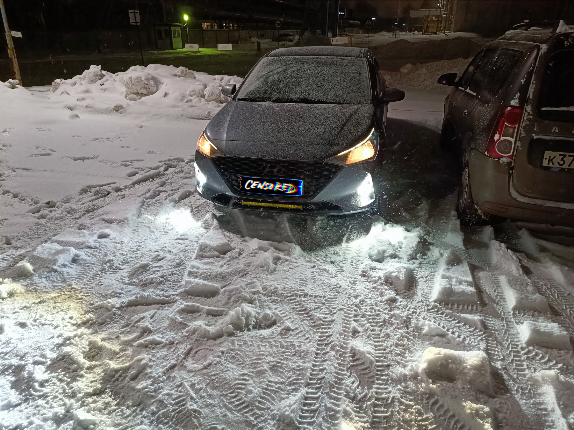

Всем привет. Совсем недавно дошли руки для замены родных ДХО на туманки. Процесс установки не прям подробный, т.к в принципе сложного ничего нет, справится каждый. Просто хочу поделиться как я это сделал.

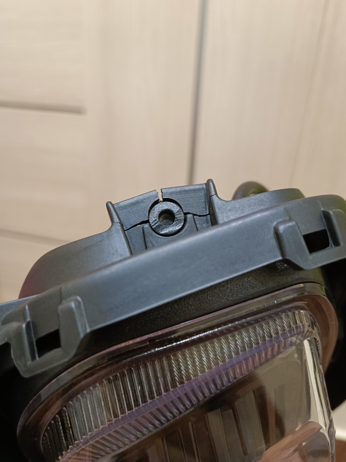

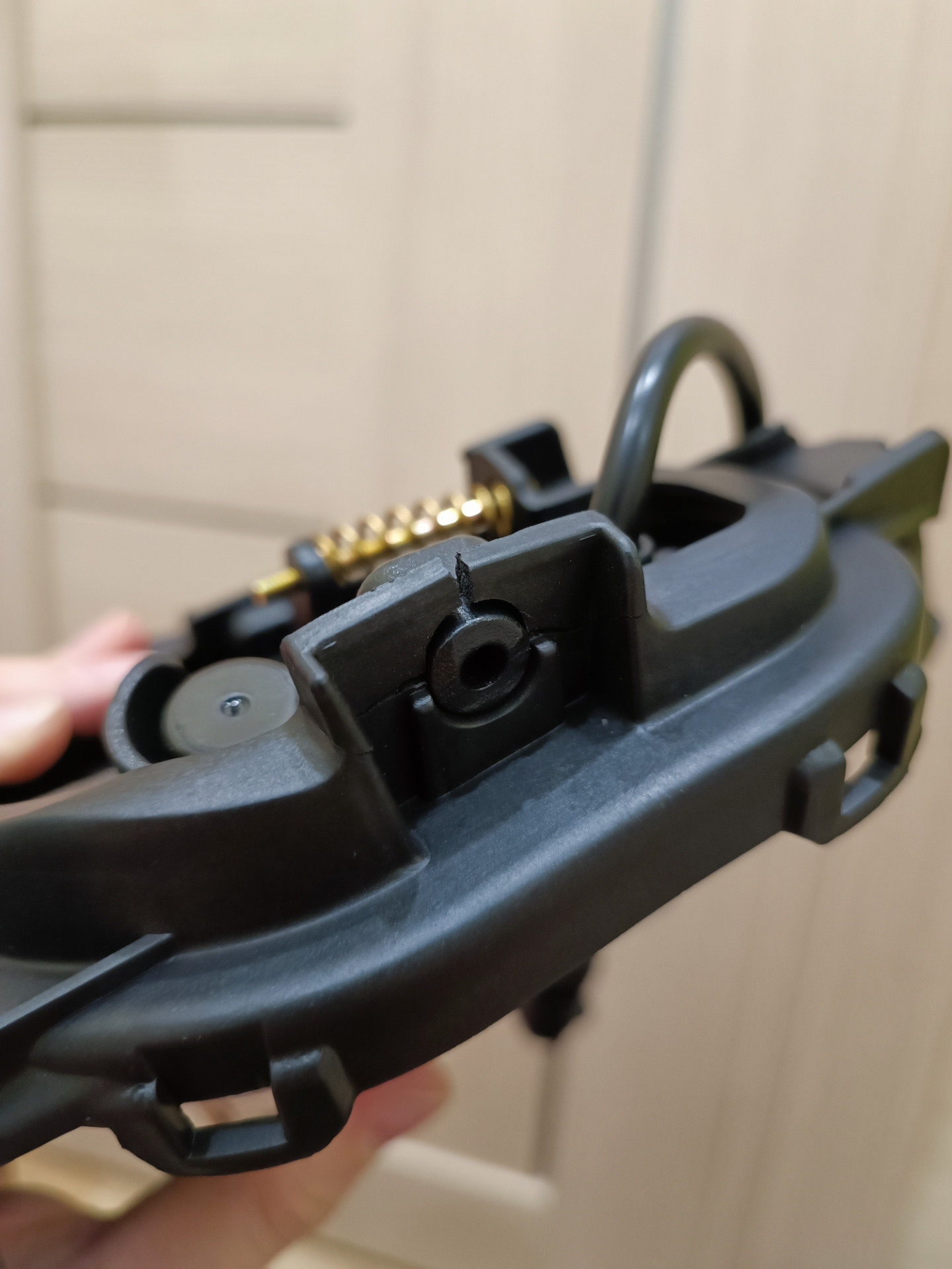

Начну с полученный мной туманок и имеющейся косяке. Хз, получил при транспортировке, либо кто то испортил и в тихую решил вернуть. Было сломано регулировочное ушко, куда садиться туманка. Благо было только на одной, склеил/спаял. Обнаружил дефект только когда натягивал плёнку.

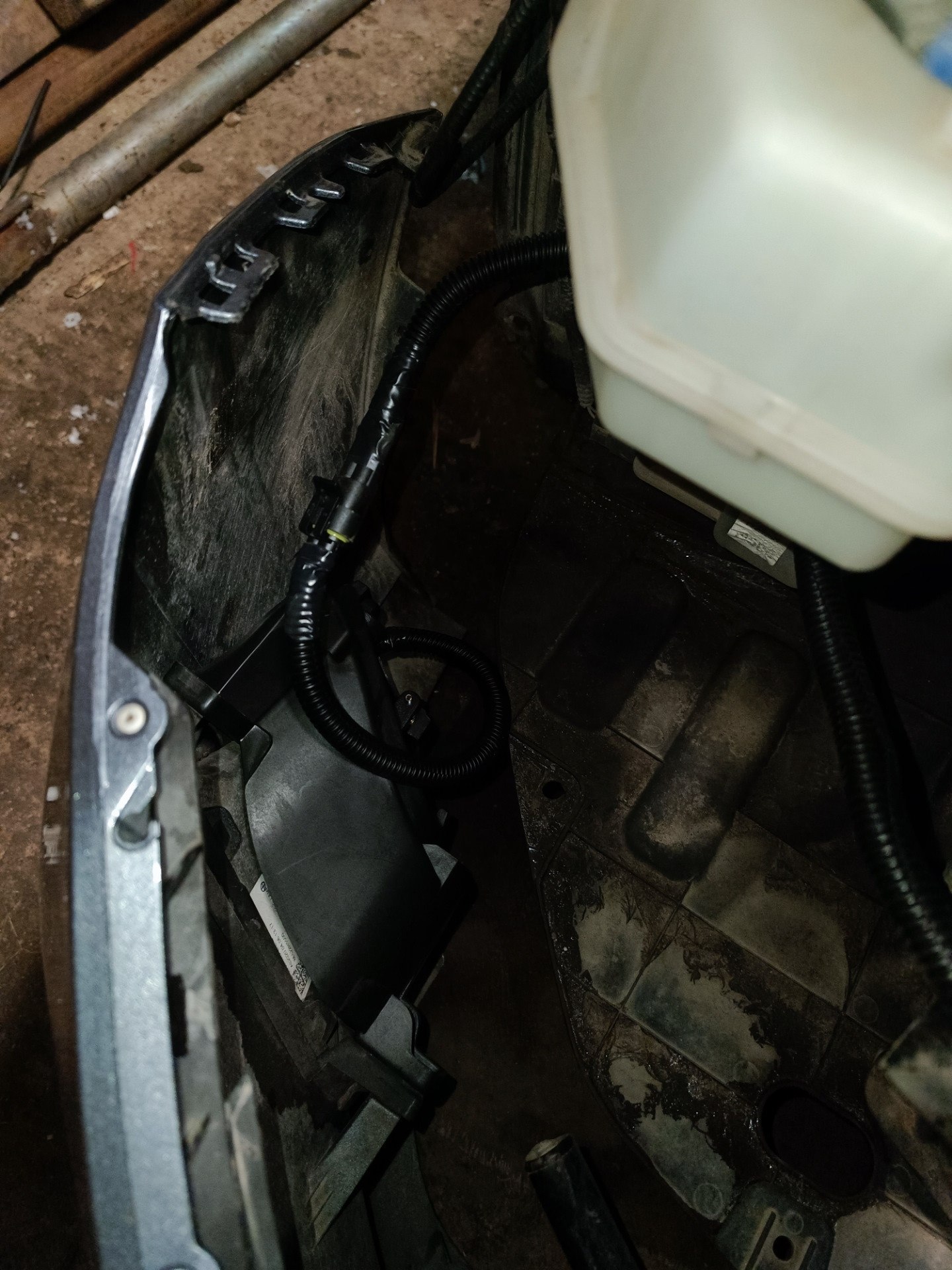

Начал закупаться всем необходимым. Что то заказывал с озона, что то на местном авторынке.
Были куплены:
1. Провода 5м и 7м (с запасом, т.к я не знал сколько надо)
2. Гофра 9м

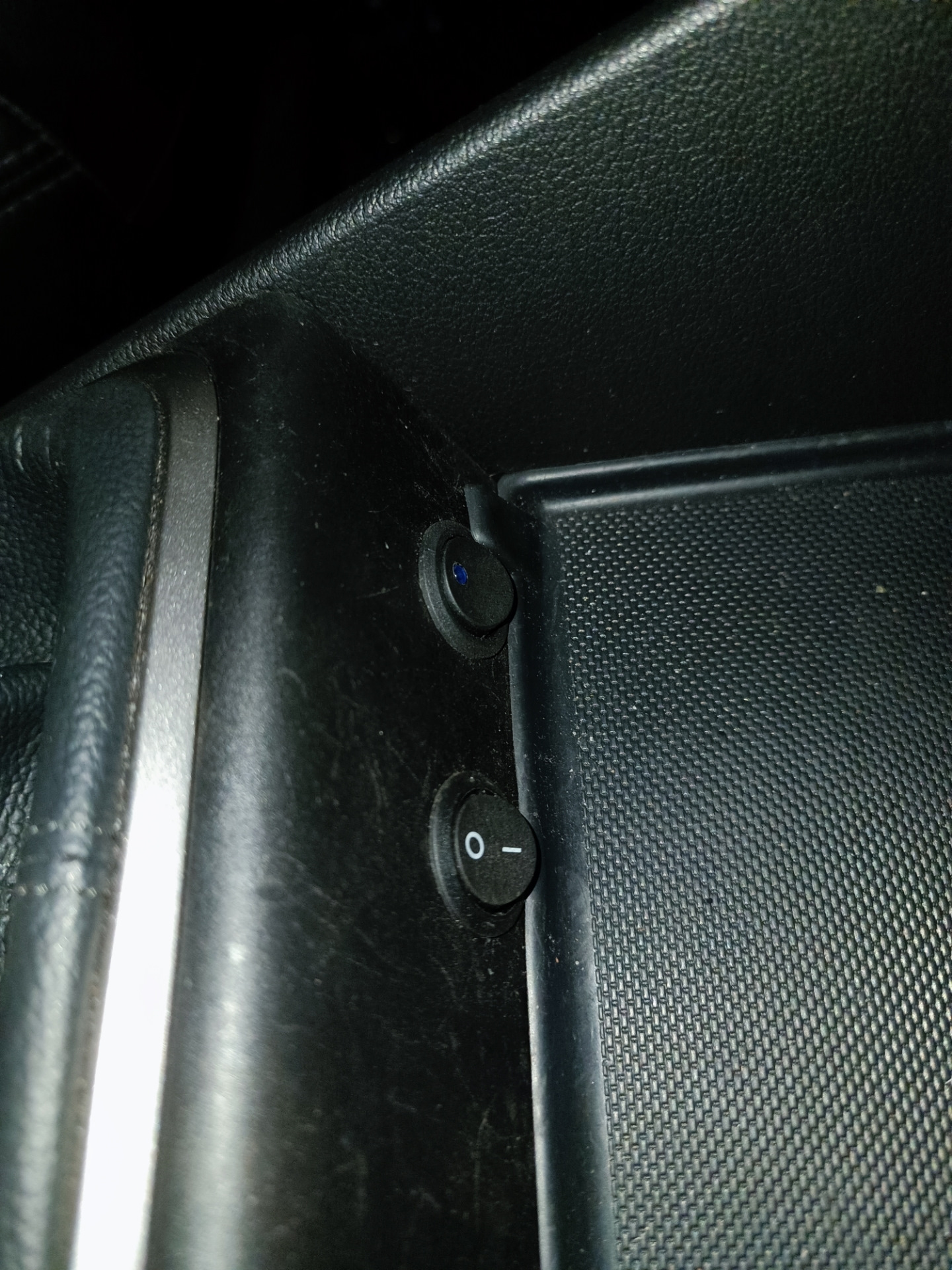

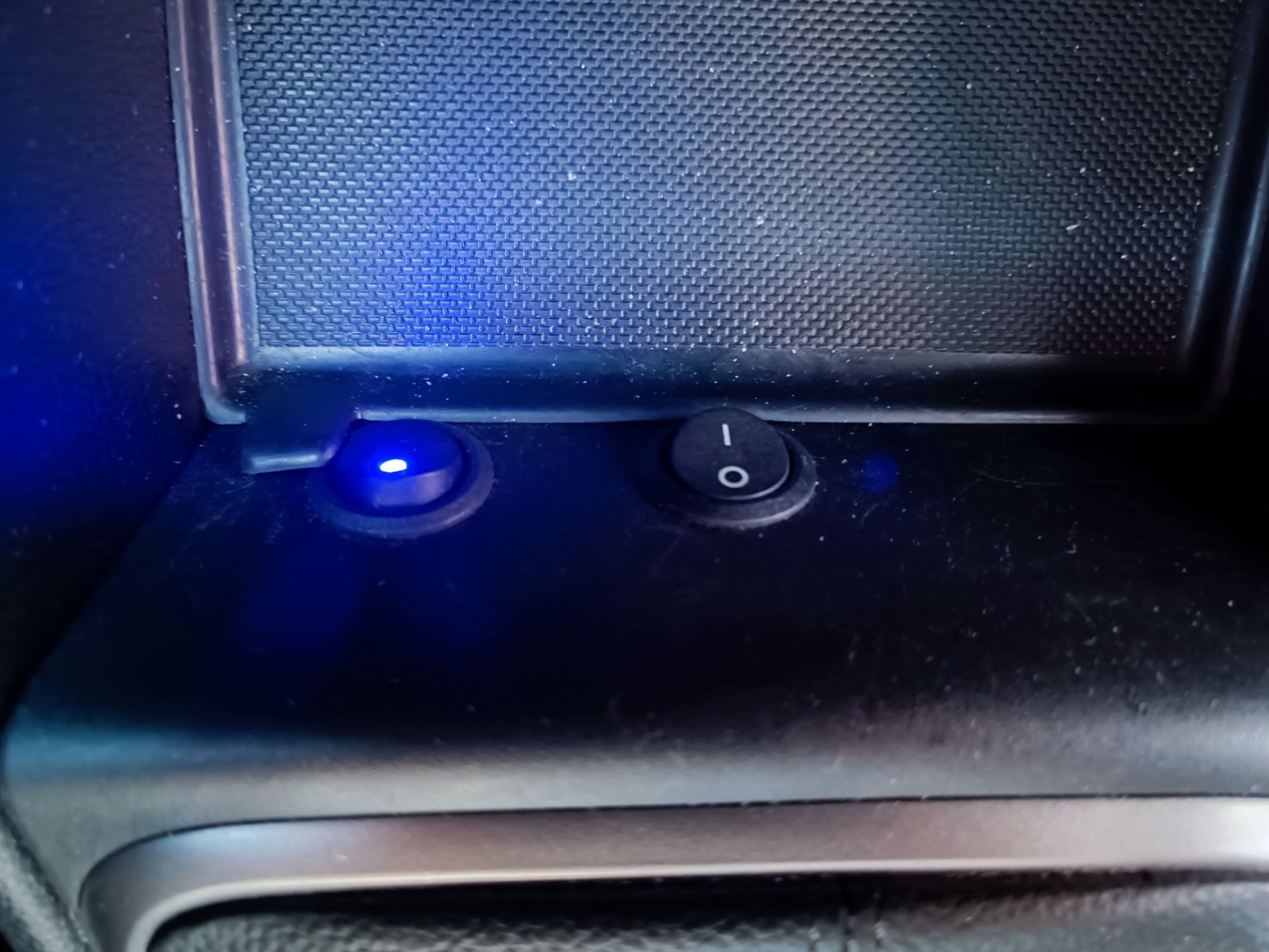

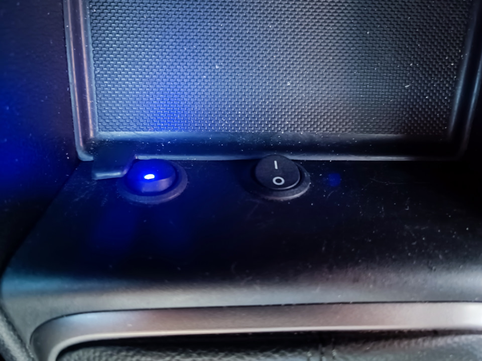

3. 2 кнопки (одна с подсветкой)
4. 4х контактное реле с клеммами.
5. Предохранитель

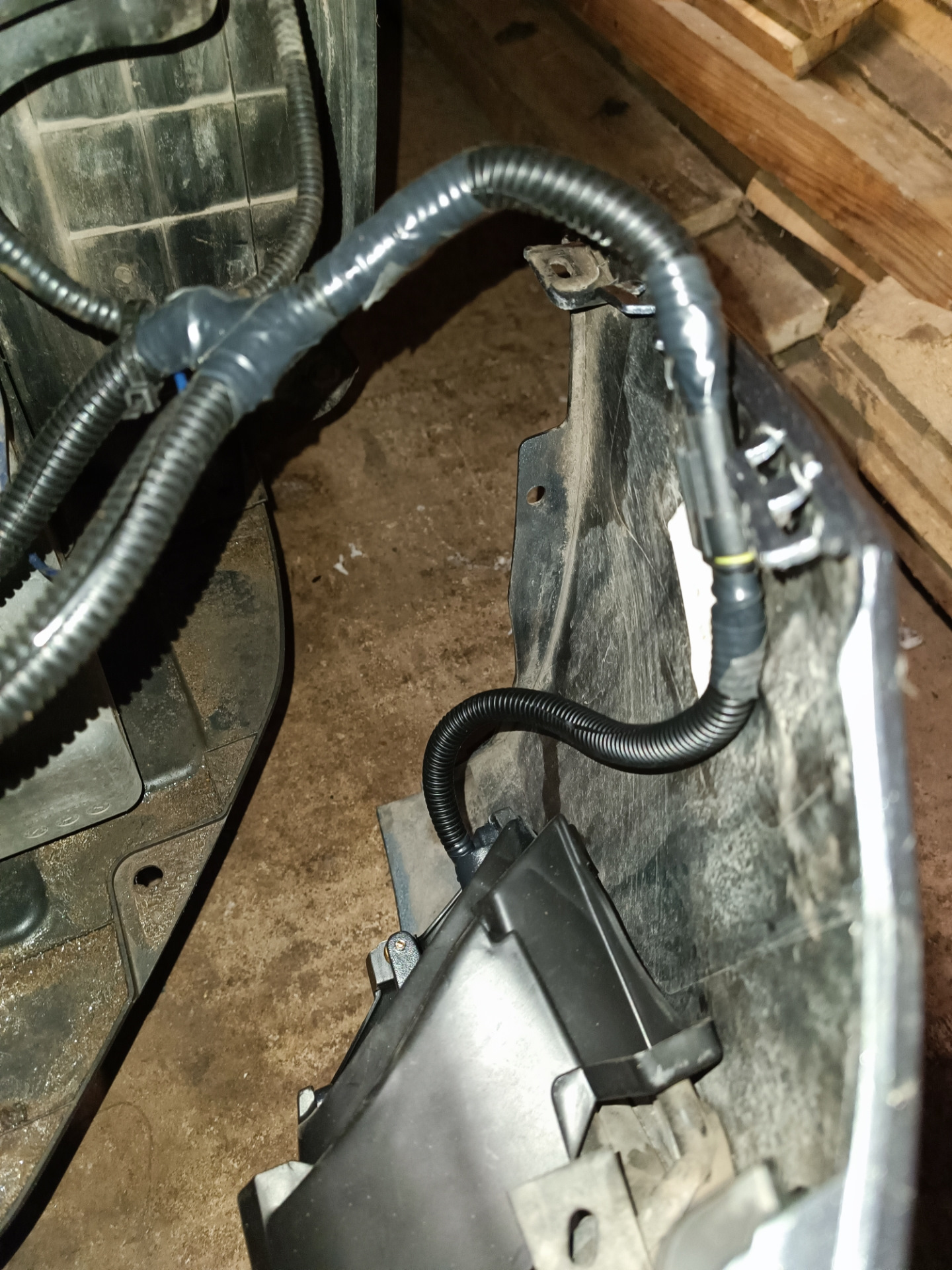

Поскольку у меня в городе нет гаража, пришлось ждать день, когда поеду в деревню к родителям, чтобы в отцовском гараже спокойно делать всю работу. Проблема была ещё в том, что гараж не отапливаемый, но в этот день было тепло, и была метель, но замёрзнуть я успел. 😅 По времени я потратил где то 10-12 часов, т.к я не автоэлектрики и мне приходилось вникать, а до этого устранял тот дефект с одной фары и далее по мелочи. За все время я лишь 1 раз зашёл домой чай попить. 🤦🏻♂️

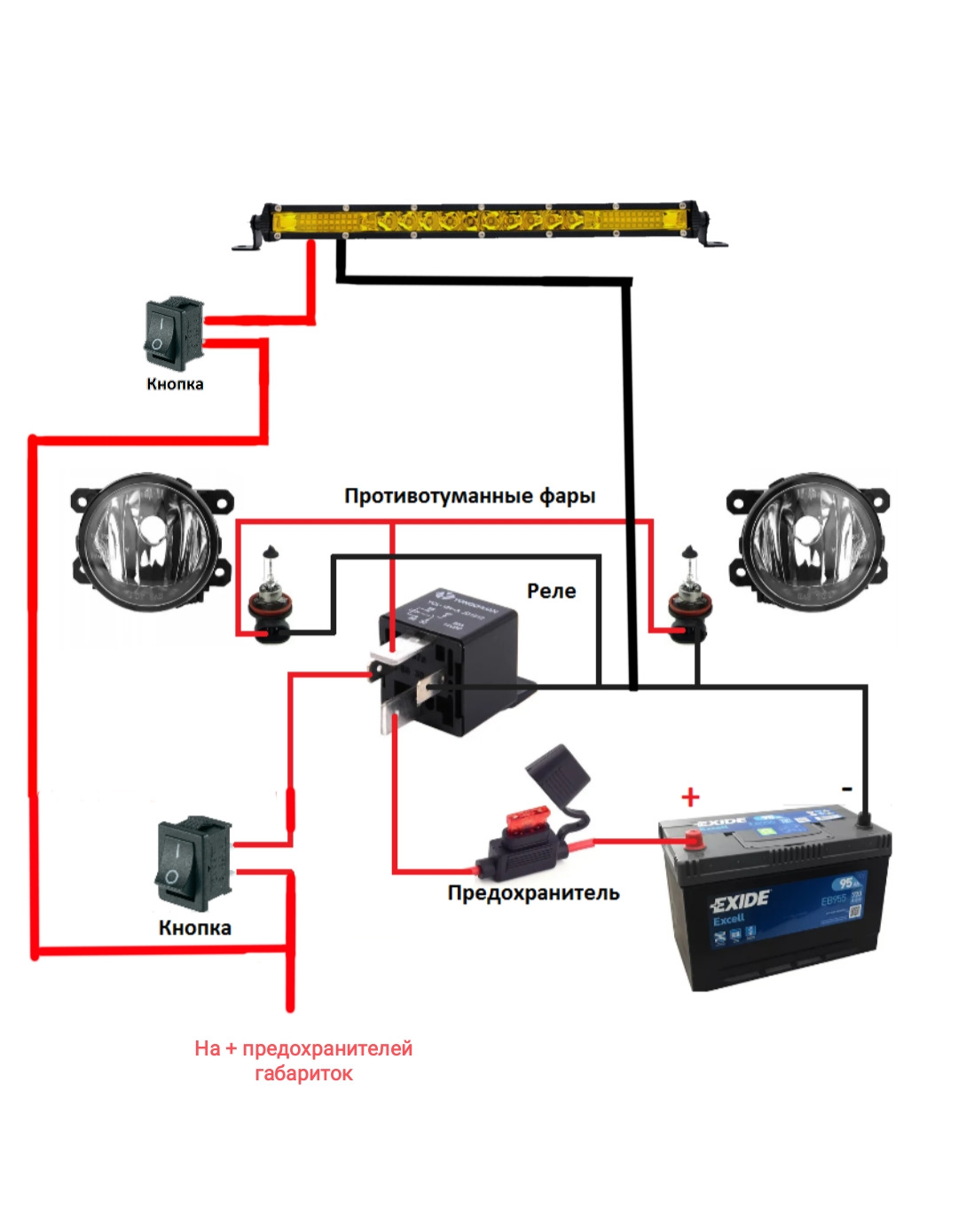

Схему подключения я нашёл в интернете. Как и говорил, сложного ничего нет. Главное все проверить перед подключением.

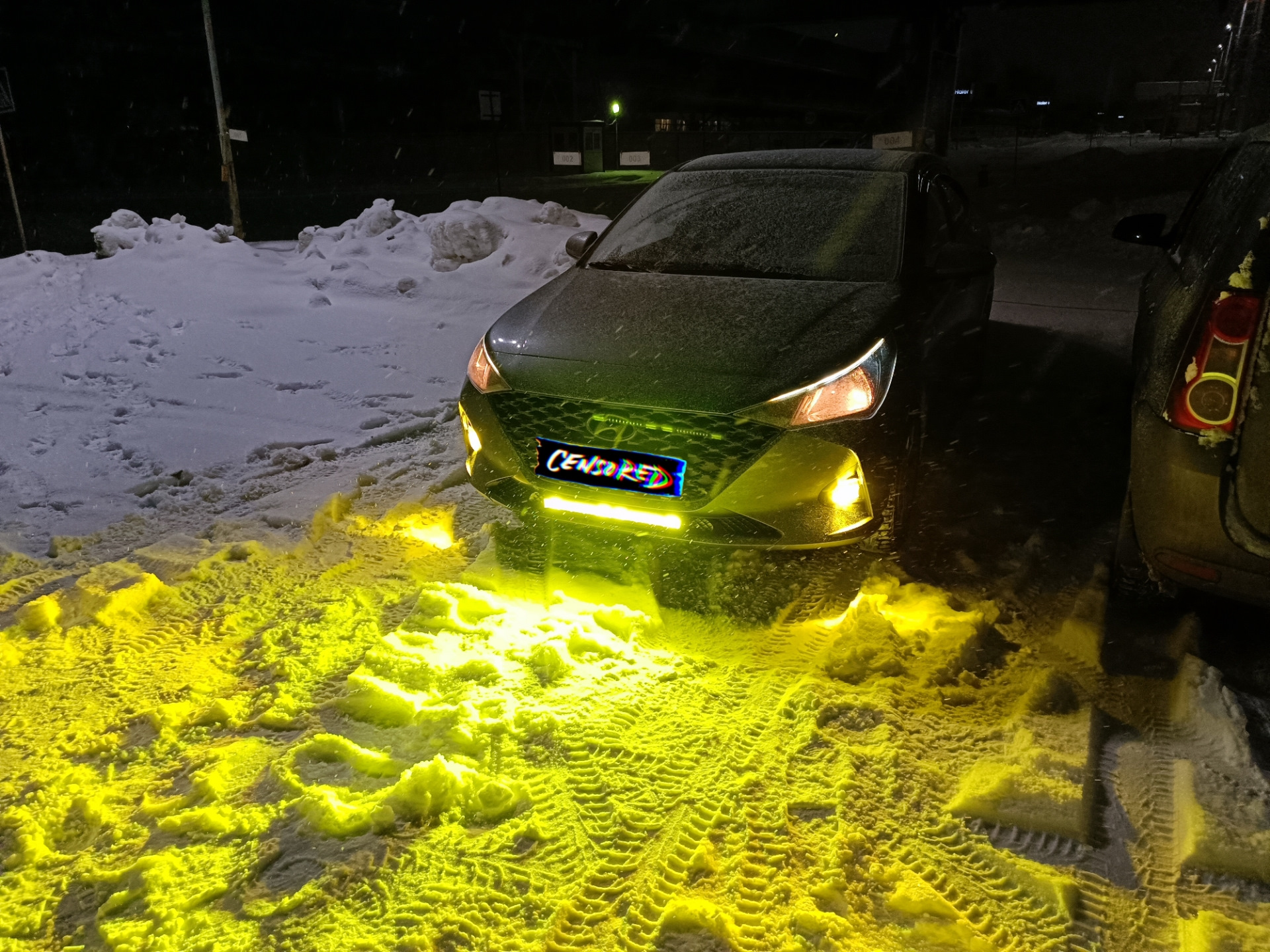

К стати, сюрприз у меня ещё от туманок был. Я все протянул, проверил и настал момент Х. Подал питание и решил включить и посмотреть, работает ли все. В итоге туманки не включаются, только балка. Время было уже 11 ночи. Оставил все на следующий день. Отец утром привёз местного автоэлектрика. Начали разбираться, в чем проблема. Я уже был расстроен, т.к после покупки я не мог проверить туманки, для подключения мне пришлось ещё родные контакты срезать и присобачить другие.
Мы решили напрямую каждую туманку подключить к аккуму и все равно не работали. Автоэлектрик предложил поменять полярность. Все же знают, что красный это плюс, а чёрный это минус. Так вот, в туманках с завода было все иначе: красный — минус, чёрный — плюс. 🤦🏻♂️ Туманки были исправны! 🥳

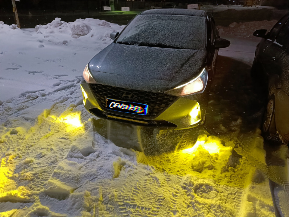

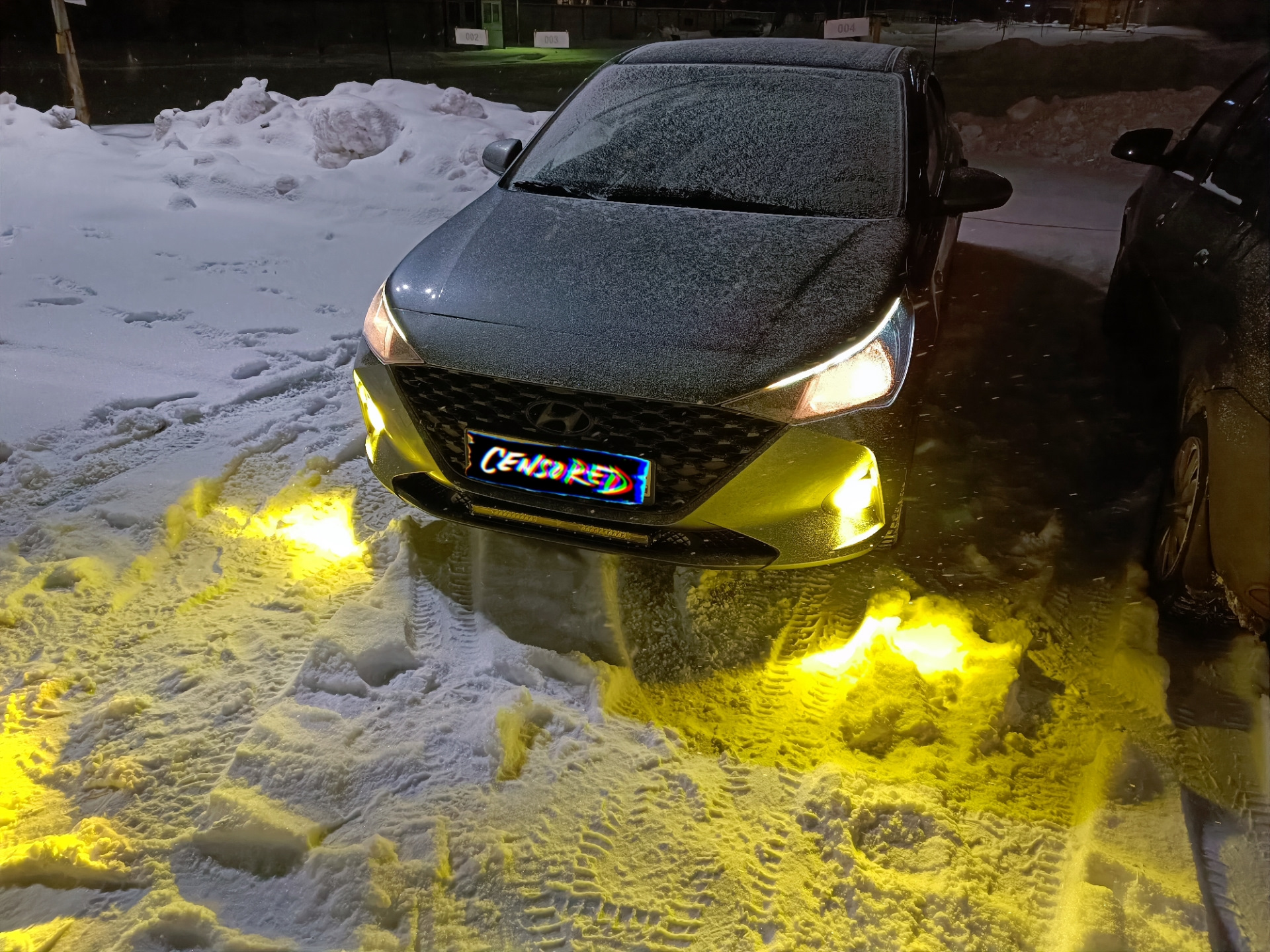

Я все обратно подключил и снова начал проверять и тут новый сюрприз. 😅 Поскольку туманки 2х режимные, то когда мы проверяли, они остались в разных режимах и при включении обеих, то одна загорелась белым, а вторая жёлтым. 🤣🤣🤣🤦🏻♂️🤦🏻♂️🤦🏻♂️ Путем простых движений я все вернул как положено. Всё работает.
Итог.

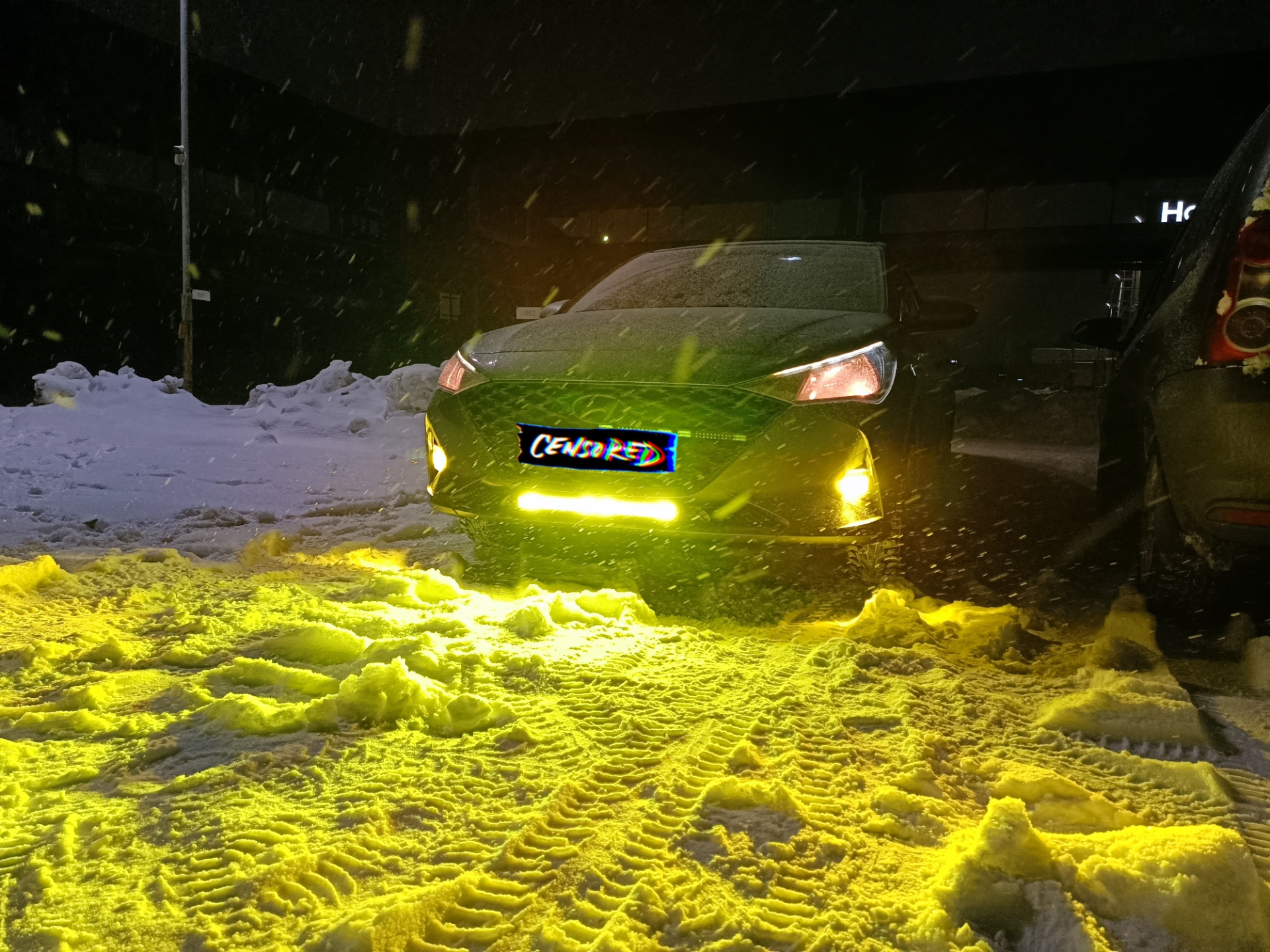

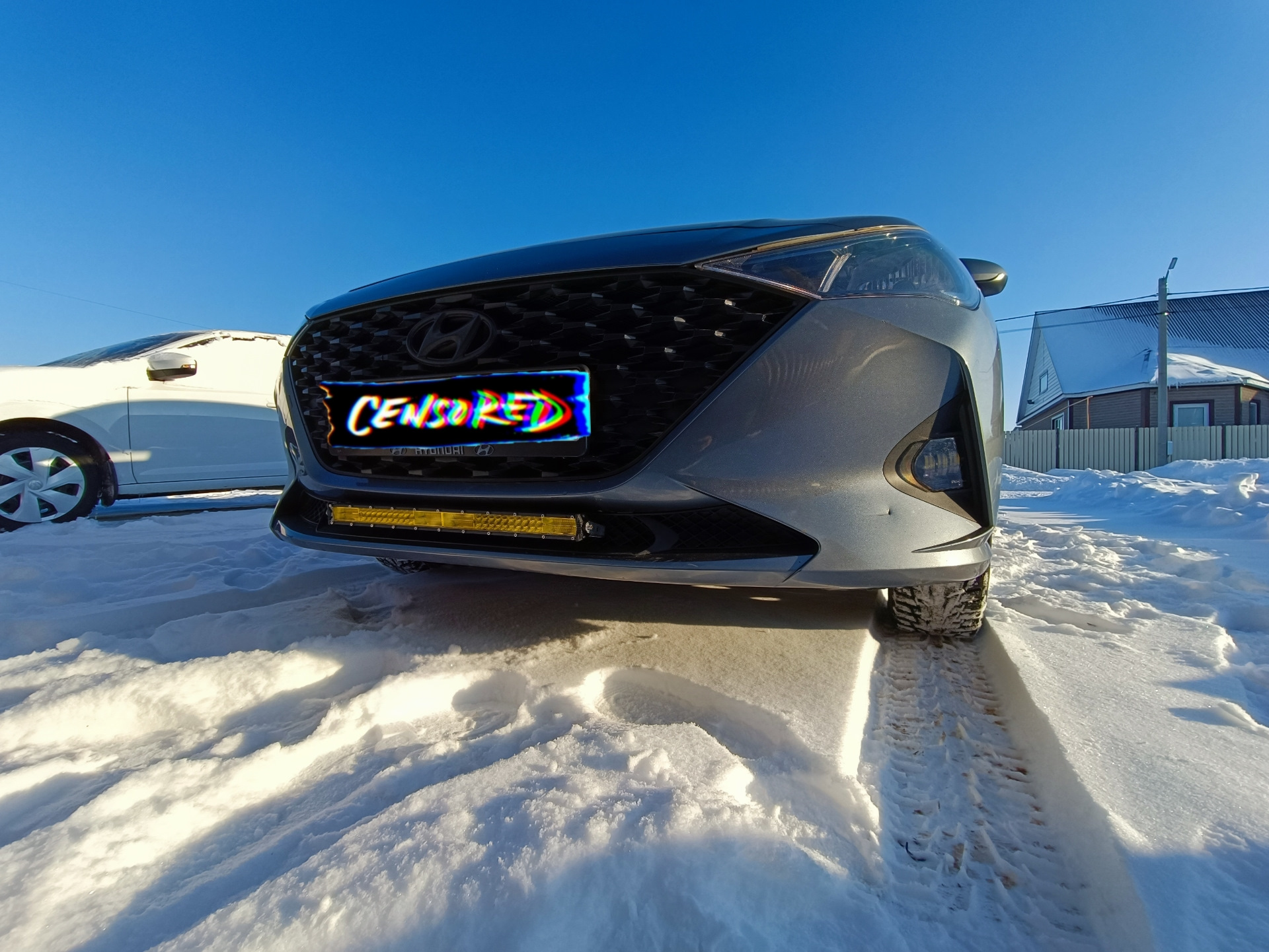

Туманками я доволен, особенно белым светом. Зимой освещают отлично. Единственное что мне не понятно, при переключении на жёлтый, как будто он светит ниже. Но после нового года в в любом случае надо будет отрегулировать.
Что касается балки, то она у меня как дополнительный свет в очень плохую погоду. Включать просто так на трассе или в городе её не стоит, т.к она светит во все стороны и будет слепить. В будущем, возможно, я эту балку поменяю на линзованную, как туманки, но на 2х режимный.

Двухрежимные всегда светят так, что какой то свет свечения выше, какой то ниже, потому что по другому не получится, светодиоды то стоят в разных местах, и фокусируют свет по разному

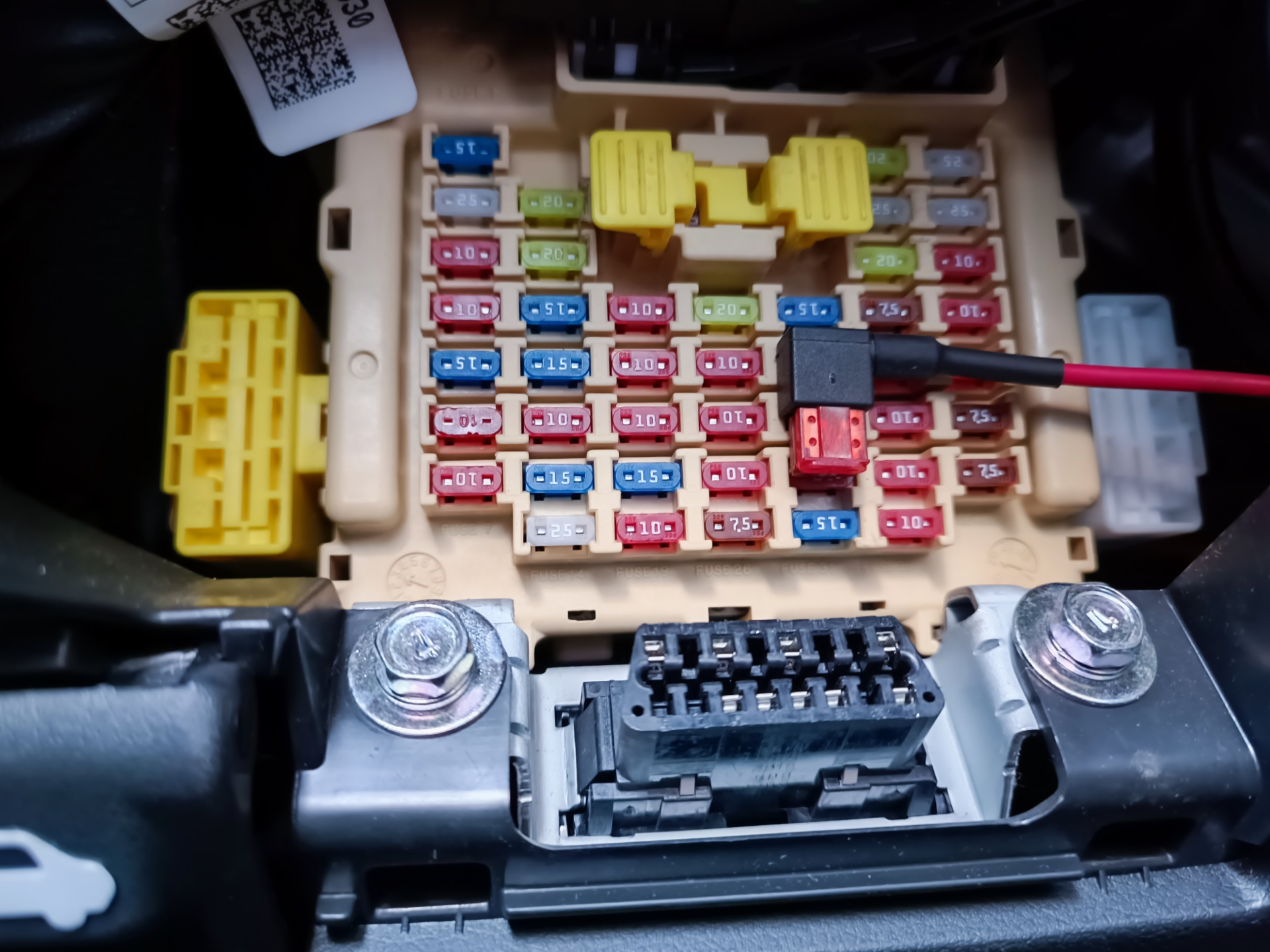

Тоже ставил Sal-man на Solaris. Только однорежимный. По распиновке ничего не менял от штатного. Проводку отдельно не тянул. Всё в салонном блоке предохранителей сделал. Причём у меня 2 режима: либо как ДХО, либо как ПТФ.
Мне говорили что проводка на дхо может не выдержать нагрузку от туманок. Поэтому решил отдельно все делать. Только вот в самих туманках провода оказались тоньше проводки, которую тянул на них. 🤦🏻♂️ Ну мне нравится то, как сделал я. На дхо альтернативу надо придумать.
Там по мощности всё нормально. Родные накаливания 21w. Эти примерно по 25-30. Провода заложены с запасом.

Провода в авто на освещение всегда идут с запасом х3 как минимум. Например провода с фар форда я на рабочий стол цеплял и вешал на неё несколько ламп накала по 65вт. Ничего за 8-9 часов постоянного горения не случилось
