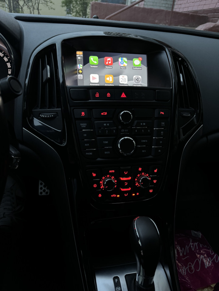

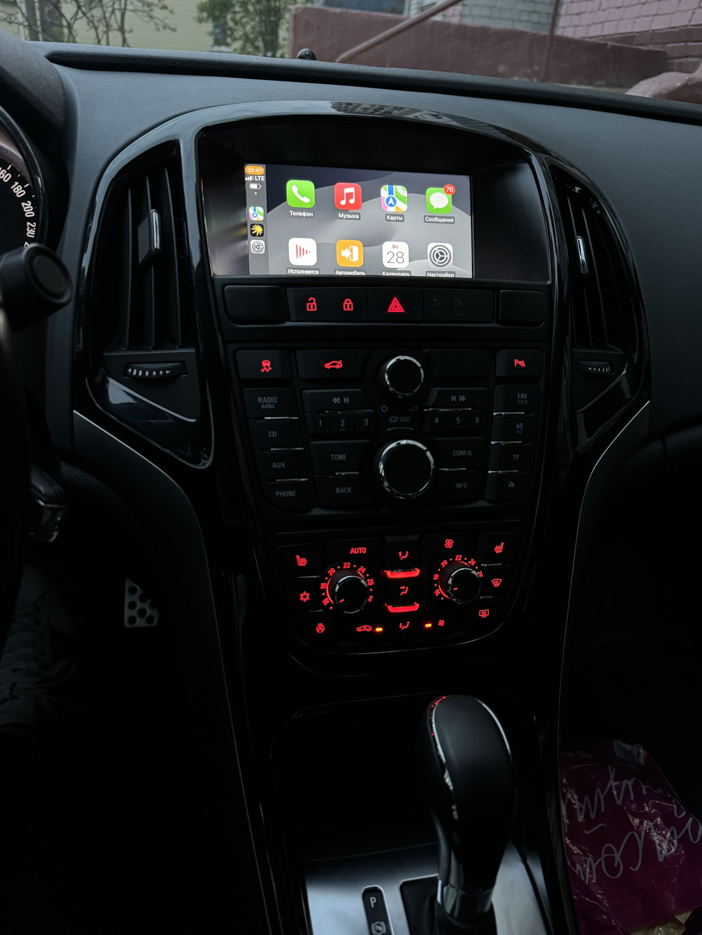

Начнём с вводных. На машине с завода стояла грустная CD500 со старенькой навигацией и со временем стала меня напрягать, что в ней не было даже блютуза. Было решено заменить. Из всех вариантов (Android 9 дюймов по горизонтали, Android 9 дюймов по вертикали (тесла), магнитола от Astra K (инженерное чудо TIP52) и Android 7 дюймов) был выбран 7 дюймовый вариант на Android, тк максимально выглядит по стоку, остаются клавиши для управления мультимедиа и бюджетнее чем вариант от Astra K.
Во время черной пятницы заказана 7 дюймовая магнитола с Android, версия 6/128 с камерой заднего вида. Ссылка. Кому интересен вопрос денег — 11 тысяч с учетом купонов, скидок и кэшбека.
На машине стояла CD500, начитавшись драйва и получив обратную связь от продавца я понял что кнопки не заведутся и нужны кнопки от CD400. По итогу быстро на Авито был найден комплект CD400 за вменяемую тысячу рублей.
Магнитола пришла с али на 12 дней раньше указанного срока, таможне и службе доставки респект. В комплекте было всё необходимое, кроме переходника со штатного GPS. К слову переходник на штатный GPS в плавнике я заказал, но он еще не пришёл, а магнитолу уже поставил))
Поскольку у меня стояла CD500 я понимал, что кнопки от CD400 не заведутся без доработки проводки. Спасибо Xapbka за его статью о том, как надо эту проводку переделать.
Нашёл недалеко от дома электрика, поехал ставить. За установку без камеры мне озвучили 2500. Сразу предупредил его где нужно будет сделать перемычку.
Электрик управился часа за 2, пришлось нарастить некоторые кабеля, поломать пластиковые перегородки и чуть подвинуть блок климата, чтобы мафон нормально встал без прижимания кабелей под давлением. Так же установили микрофон, идущий в комплекте, смогли завести штатный USB в лотке. GPS и 4G антенну приклеили на обратную сторону магнитолы.
На следующий день заметил, что мастер немного неправильно установил кнопки и саму магнитолу. Пришлось съездить и переставить нормально.

— Первый раз не разобрался как магнитола выключается и выключил её вручную, на утро перестал работать блок климата и приборка. Помогло скидывание клеммы. После переписки с artemljushin понял что надо вытащить ключ и открыть дверь (магнитола ожидает потери сигнала ACC) — магнитола выключится.
— Фиговый приём радиосигнала
— Беспроводной карплей может поттормаживать в зависимости от вашего устройства. Оперативка не сильно на это влияет, я думаю хватило бы и 4 гига. Так же по проводному подключению
— Нижняя граница экрана чуть перекрывается пластиком, тк нижняя полка выгибается дугой. Косяк установки или магнитолы понять не смог, меня не раздражает и всё видно и так.
Вывод — я пока доволен как слон, время от включения магнитолы и подключения карплея — 30 секунд, не более. Как раз время усесться и пристегнуться. Андроидом толком не пользовался, симку не устанавливал, gps сигнал с антенны в комплекте не проверял. CD500 (блок, клавиши, дисплей, диск с навигацией 2013) и остатки от CD400 (блок, дисплей и рамка) выложу на продажу, тем самым окуплю цену установки.

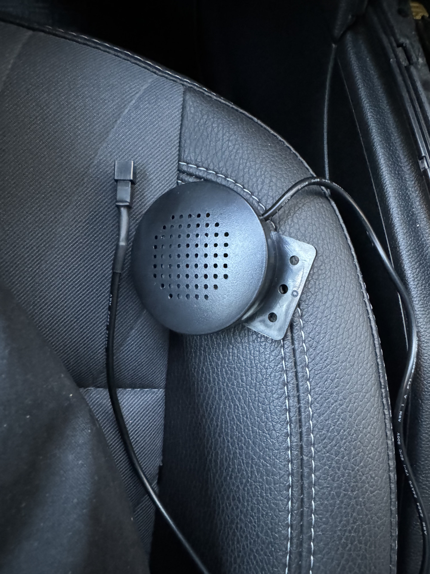

А вот еще вопрос. Заметил что звуки поворотника издает коробка Кан бас. А динамик (зуммер) который в комплекте молчит. Это нормально?или этот динамик на паркироники либо другие звуки ?
Тестировал после сборки уже, не обращал внимания
Viktorkorenkov
Приветствую! Разобрался с гонгом? А то этот писк из канбаса подбешивает
Привет, решение только одно, перепайка зуммера, причем надо подбирать. Второй вариант это эксперименты . В общем методом вмешательств в Кан бан получилось запустить звук на внешней зуммер-тот что на фото у меня выше и который не изначально вообще не работал! По итогу пришлось выпаять сам зуммер в Кан басе и спаять две дорожки на внешний зуммер. Звук получился жеваной пластинки, прикольный) но транзистор не выдержал и вскоре сгорел. Впаяли более мощный и вернул пока все обратно как было. Больше не занимался пока нет на это время.
Понял, похоже придется привыкнуть к этому звуку
