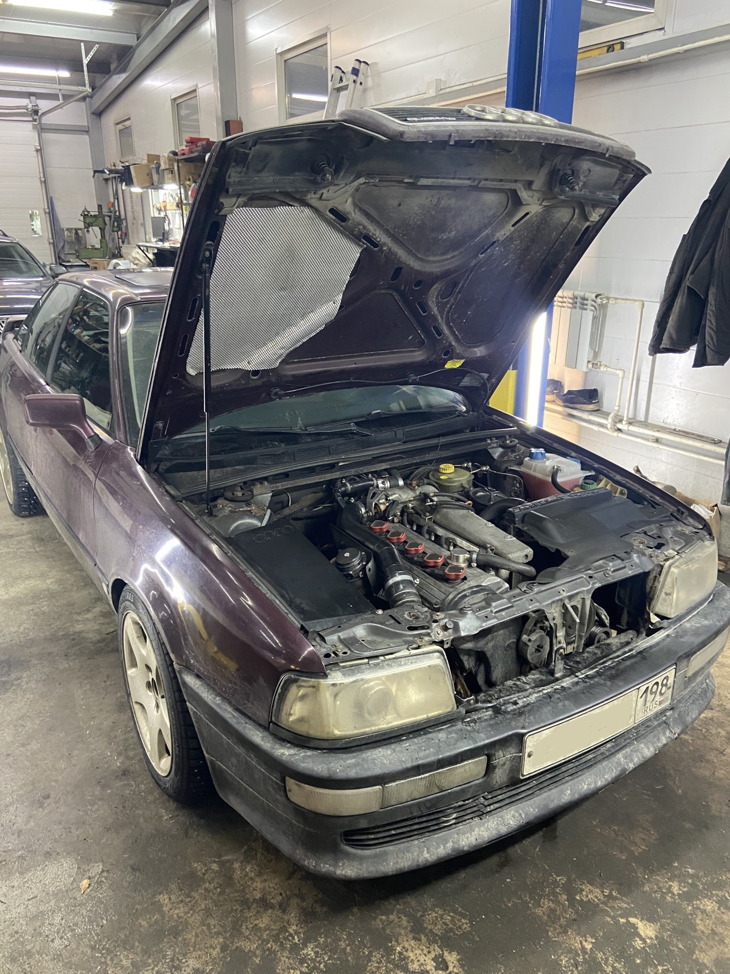

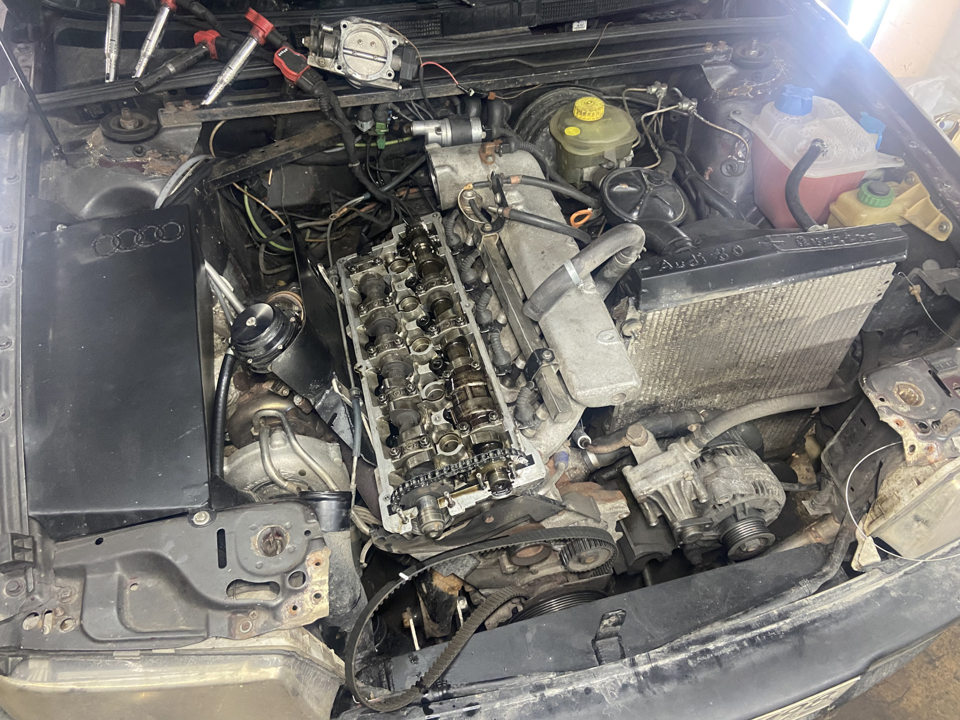

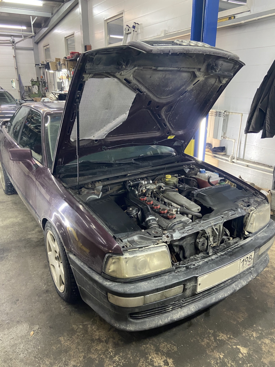

1)Машина весит 1550кг без водителя с половиной бака. Собранным салоном. И запаской в багажнике, которая весит еще 25кг.
С музыкой . Небольшим количеством шумки. С люком . Без АБС. Без кондея . Тяжелые передние сидения от S4 c4.
2)мозг родной мотроник 2.3.2, прошивка jonn48, это важно. Интерес настройщика получить результат . Незаменимая помощь !
3)сцепление кастом от Николая «Скиталец» skitalec1, это важно ! Без качественного сцепления . Не возможен быстрый клатч. А Николай староста в этом вопросе . И как никто другой знает что такое быстрые переключения . Причем делает на любые автомобили на МКПП. Что уж говорить. Audi 100 4.2tt которую я построил. На стенде показала 950лс и 1300nm с первого прогона. И все это на его сцеплении и однодисковой органике! Будьте уверены. Человек знает что он делает . А не экспериментирует на ваших машинах .

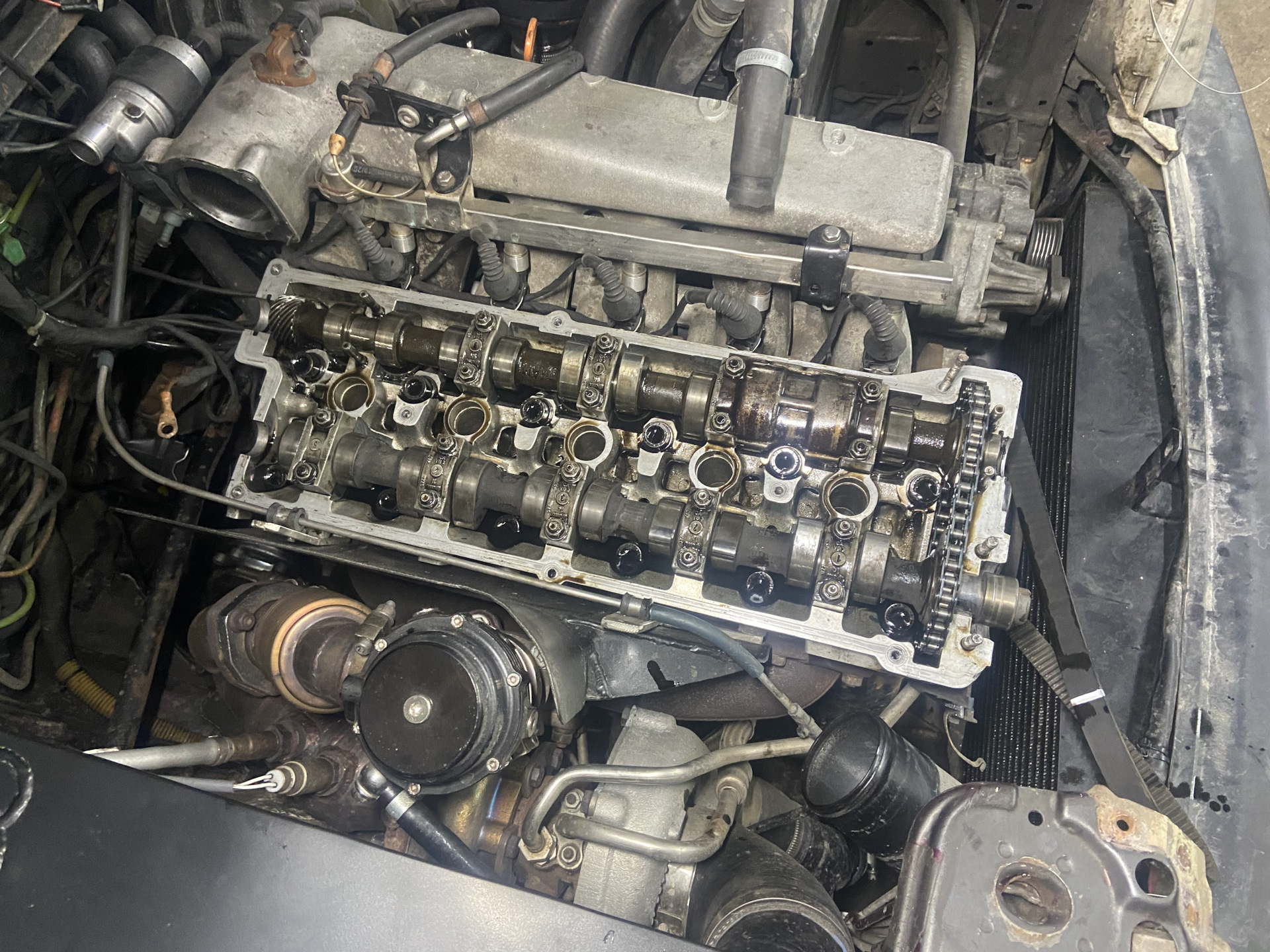

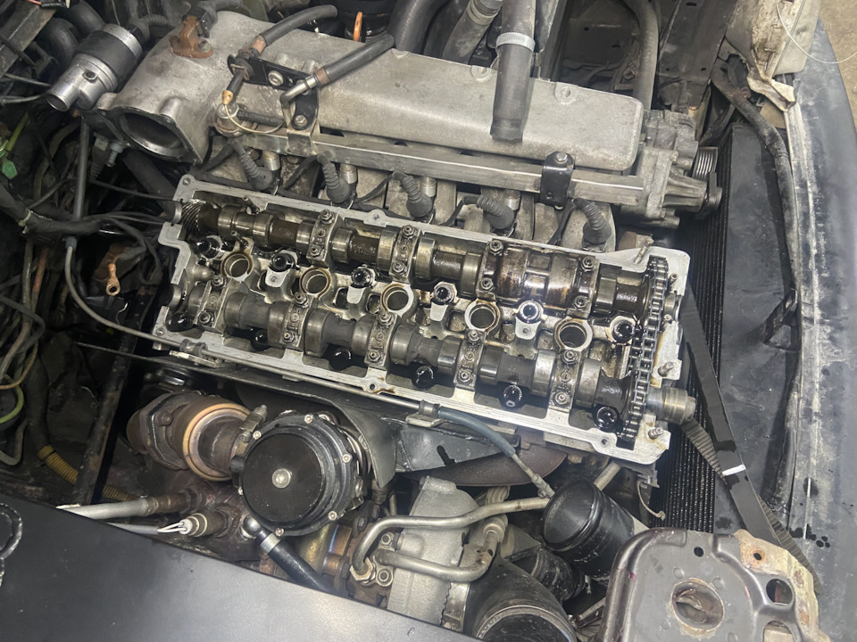

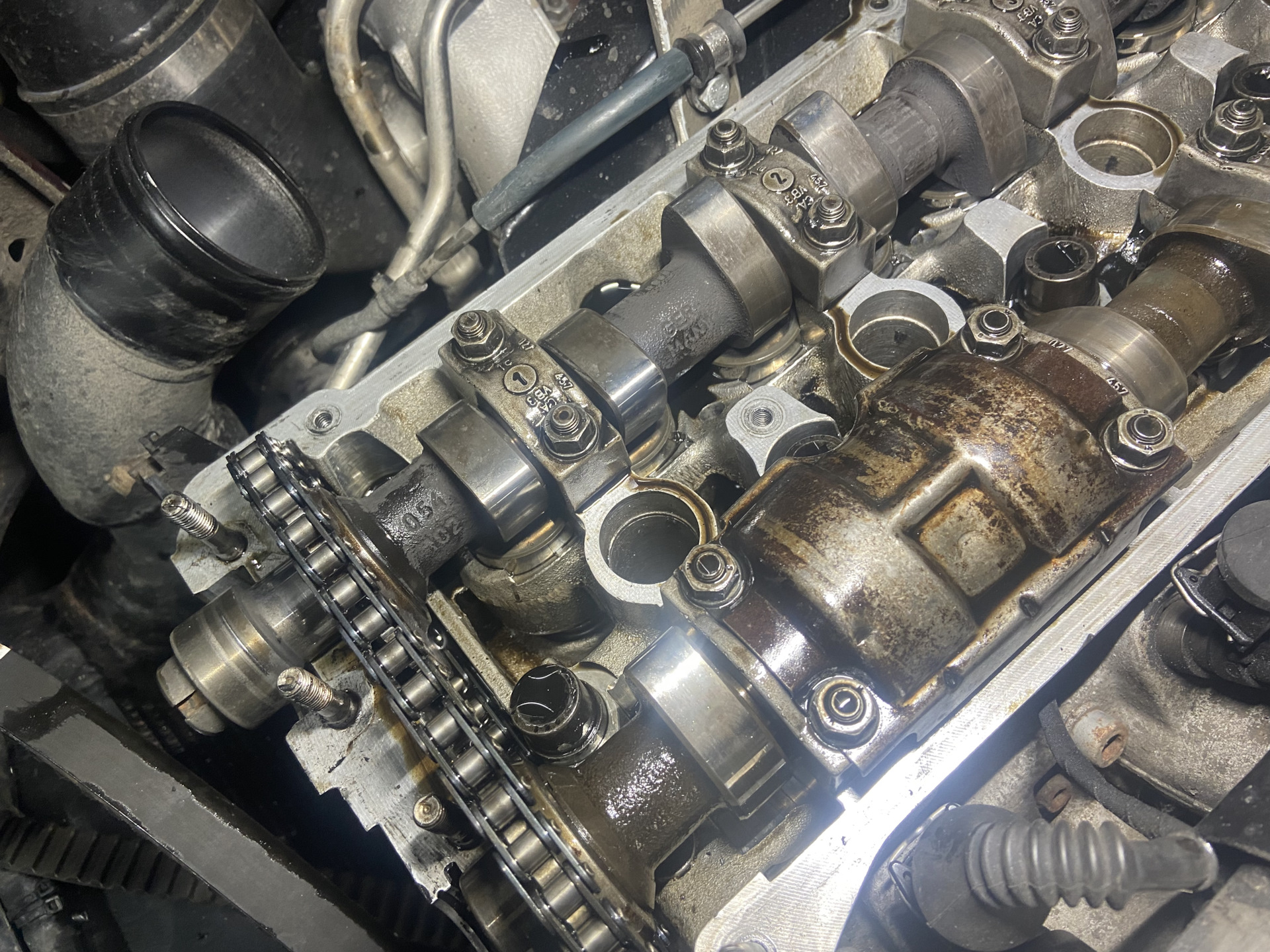

4)мотор, ABY/AAN/3B . Сток гбц-БЕЗ портинга, Без какого либо тюнинга
В виде клапанов, Тарелок, Гидриков. Сток шатуны . Сток поршни. Сток выпуск коллектор, копия rs2 — очень обильно запилен 2 и 3 цил. Ранер. Ибо там очень узко в копии. У оригинала такой проблемы нету . Сток впуск коллектор 3В . Сток вал впуск . Но Теперь НЕ сток вал выпуск — поставил вал 7А, один, в родные метки.
5) турбина мой гибрид к26/27. Которую я заявляю 500+лс. Которая прикручивается болт в болт к родному коллектору . К которой прикручиваются болт в болт трубки маслослива. Антифриза подачи и обратки. НО требует удлинения трубка маслоподачи . Так как корпус компрессора больше родного.
Стоимость турбины сейчас 100000руб. В обмен на вашу к24 или к26 в любом состоянии.
И давайте скажите что это дорого, а так же не будем считать кто сколько зарабатывает и каким образом . Тем более когда речь о весьма качественном продукте
Покажите мне другую турбину . Которая дует полный буст 2.5бар избытка с 3200об-3500об(в зависимости от размера турбинного вала, ставлю по согласованию тот или другой ) . И едет до 7500об . А приятно тянет уже с 2800об . Ну и наддув свыше 2.5бар спокойно держит и живет .
6)форсунки Бош 980сс оригинал . Насос в баке 044 Китай копия.

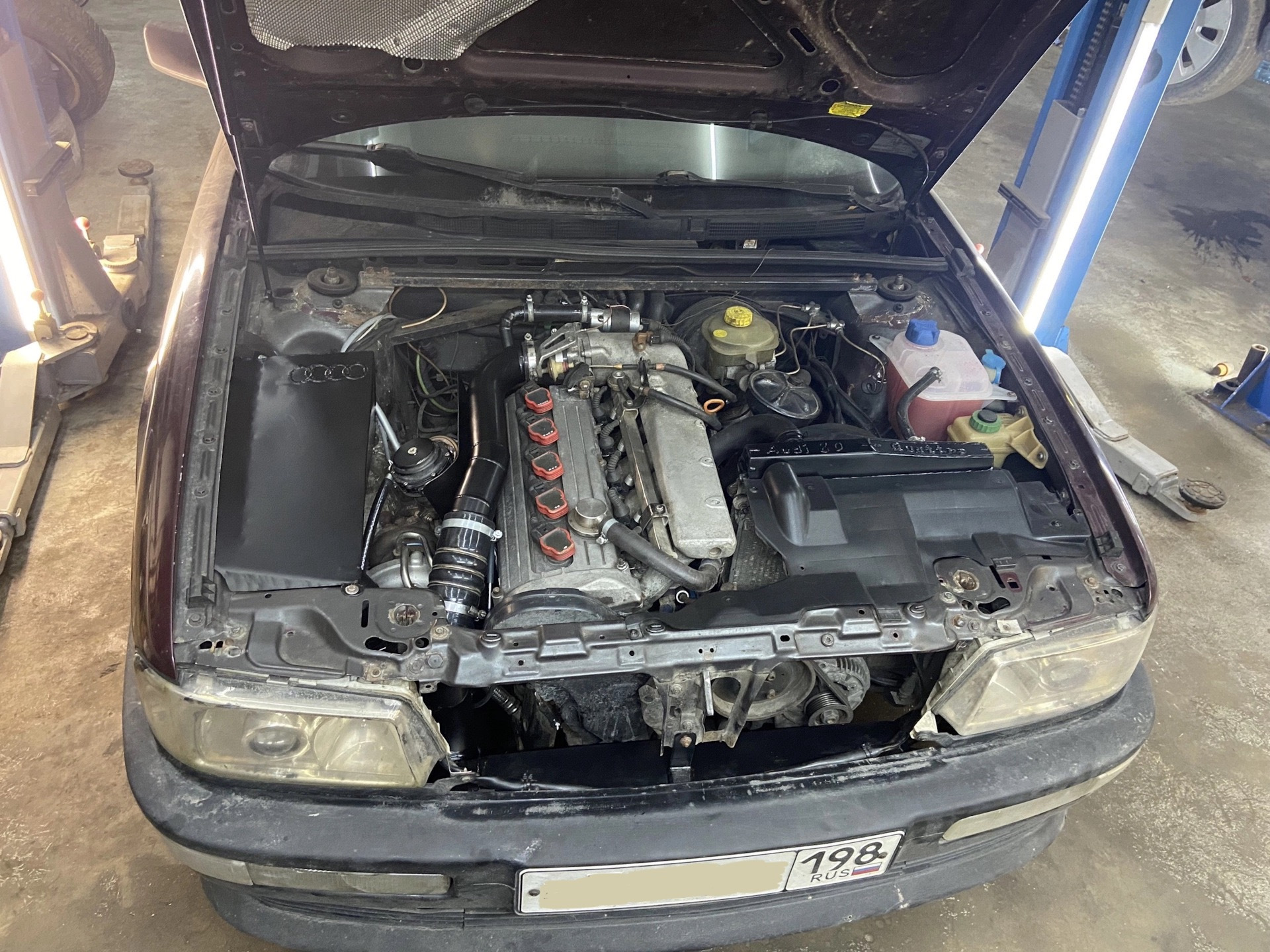

7)впуск на турбину кастом пайп 76мм с кастом коробом/отражателем от горячего воздуха от мотора . И фильтр симота 76мм.
8)выхлоп . Кастом. 63мм прям от турбины первые 4см. Это важно ! Иначе турбина и мотор не продышится. И дальше конус на 76мм и 76 до конца машины . БЕЗ Гельмгольца.
9) вэстгейт у меня pulsar 44mm. С двумя пружинами из набора внутри.
10) интеркулер . Очень важная вещь. Кулер должен не только охлаждать. Но и пропускать воздух . Поэтому у меня стоит кулер 600/300/100 AJS/Китай . Пайп до кулера 51мм. Чтобы не терять в резкости раздува. И выход с турбины тоже 51мм у меня. А за кулером 63мм. 70мм или 76мм нафиг не надо . Мощности 1000лс у меня тут нету и не будет думаю .
11) шлз 14point7. Lsu4.9. Вкинуто временно, покупалось мной для логов клиентских машин. Вещь крайне полезная . НО очень не удобная . Очень мелкий шрифт .
Крайне советую использовать датчик Innovate psb-1. Он показывает смесь . Буст до 3бар избытка (или даже больше ) . И имеет функцию шифт лампы! Помогающая переключать точно когда надо !
В крайнем случае шлз innovate или aem. С лямбдой 4.9. Они меньше глючат. Лямбда должна быть вварена максимально вертикально. Чтобы стекал конденсат.
12) МКПП сток 6 передач 01е от 1.9tdi . EHW.
13) кулиса кастом . Короткоход.
14) масло кулер сток AAN. (Пока что )
15) радиатор основной сток бу . Повидавший . Кондейный 2.3 бочки. Толстый. С правильным ядром.
16) свечки Ngk iridium 8ки. Зазор 0.60
17) катушки fsi. Атмо. Красные( позже будут трудовые черные )
18) вкг Кастом. Через меня можно купить маслоотражатель на вал для этих гбц 16v-20v . 3000руб. И крышку заливной горловины с выходом вкг . 6000руб. Грибок от грузовика MAN. Шланг с него на улицу.

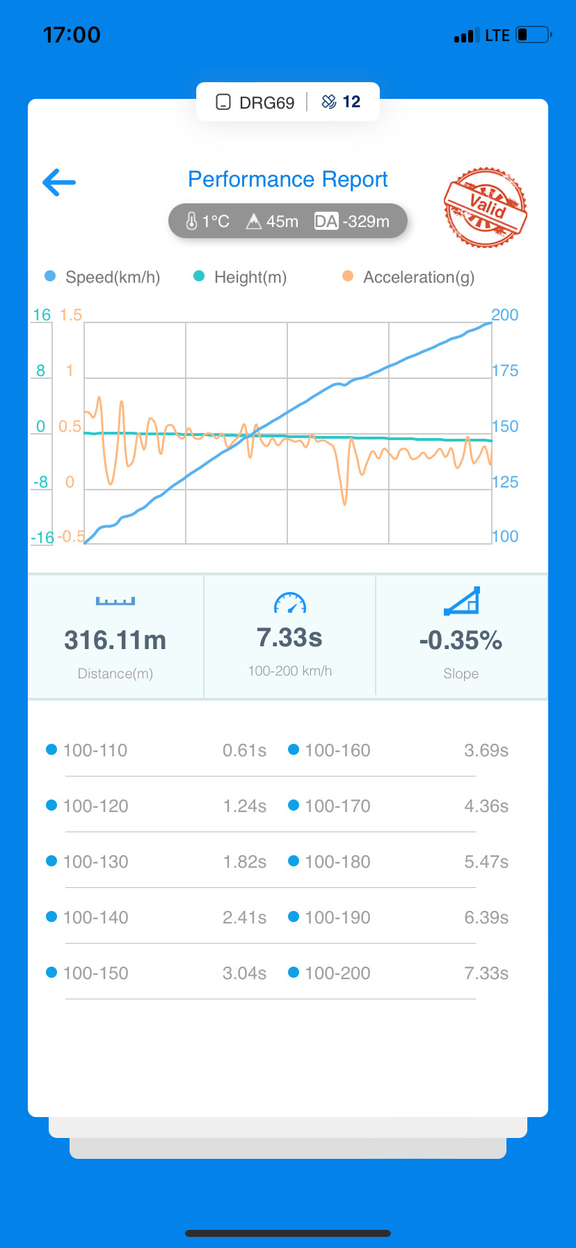

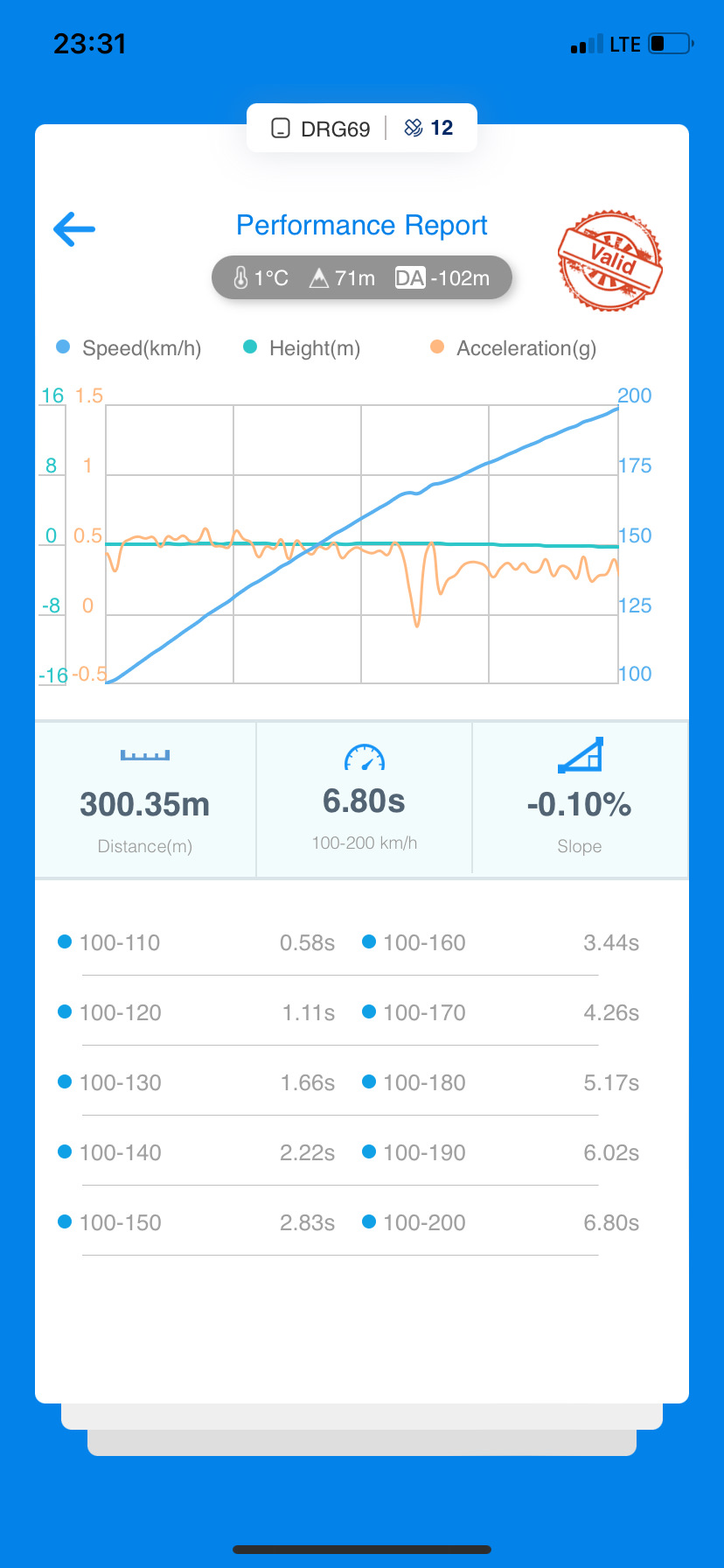

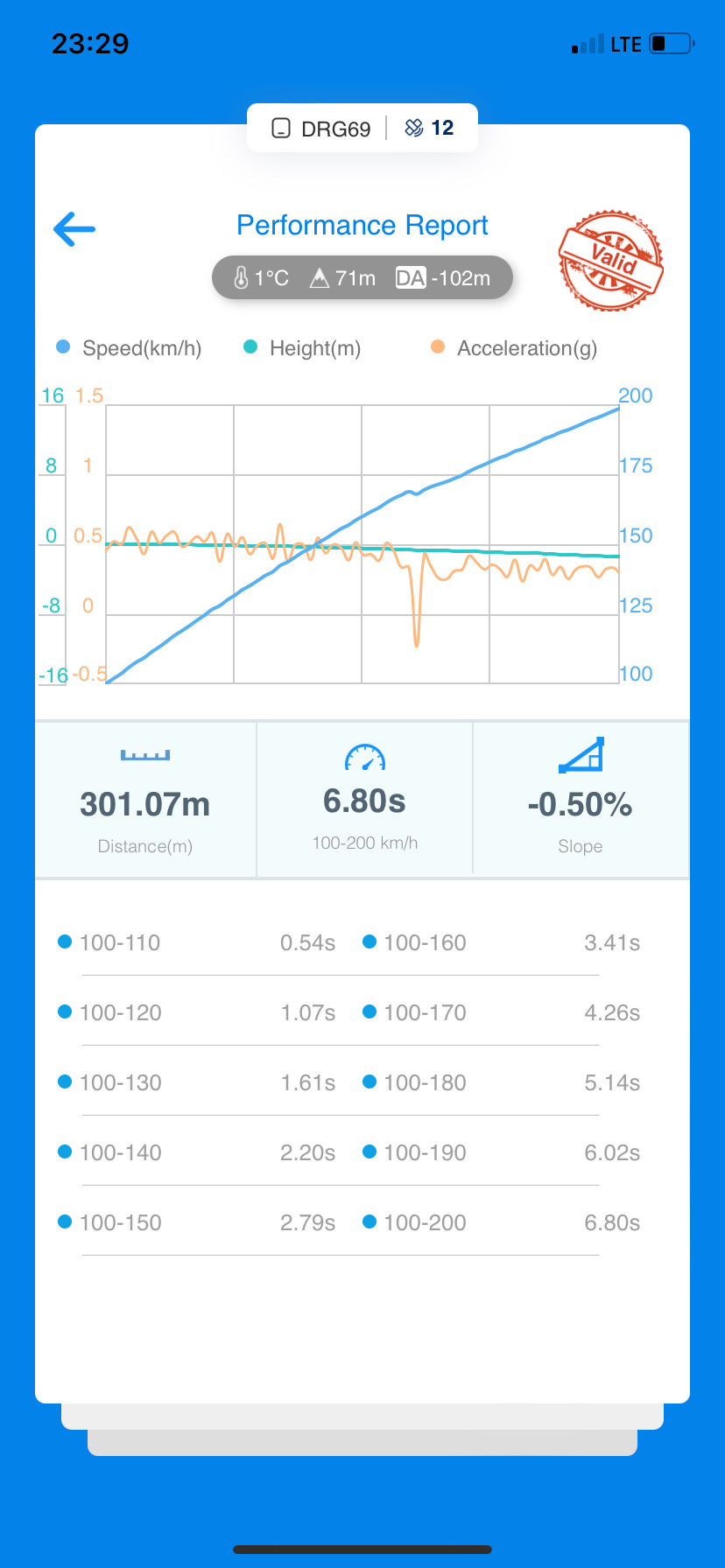

На момент рекордного замера. В машине был один . Запаска в багажнике не лежала . Бак заправлен на одну четверть. И был небольшой уклон дороги в мою пользу. Наддув 2.4бар. Смесь 12.7. Звона мотора не было . Но смесь обагатим. И буст поднимем до 2.6-2.7бар.

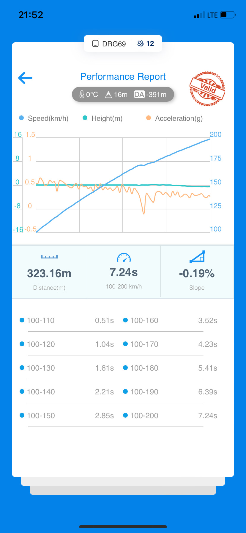

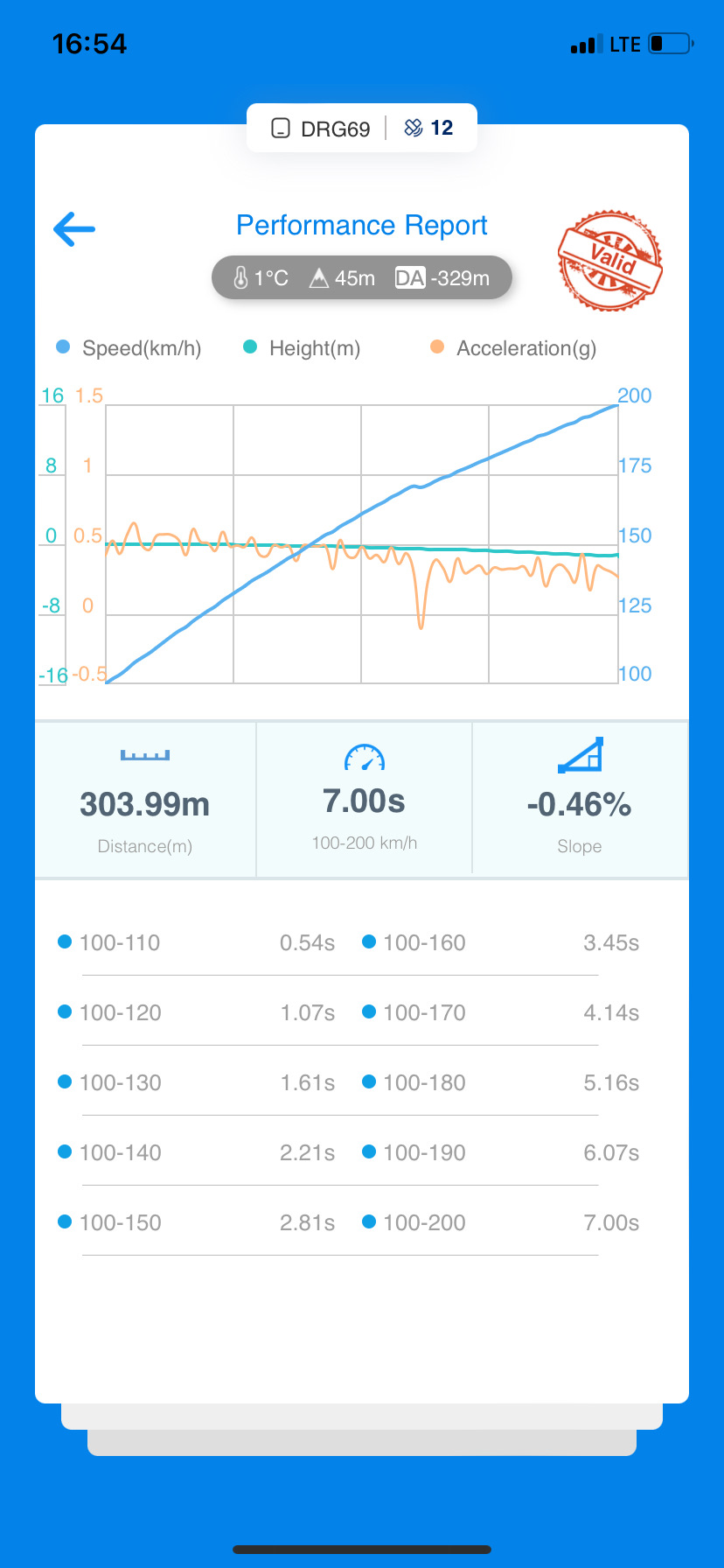

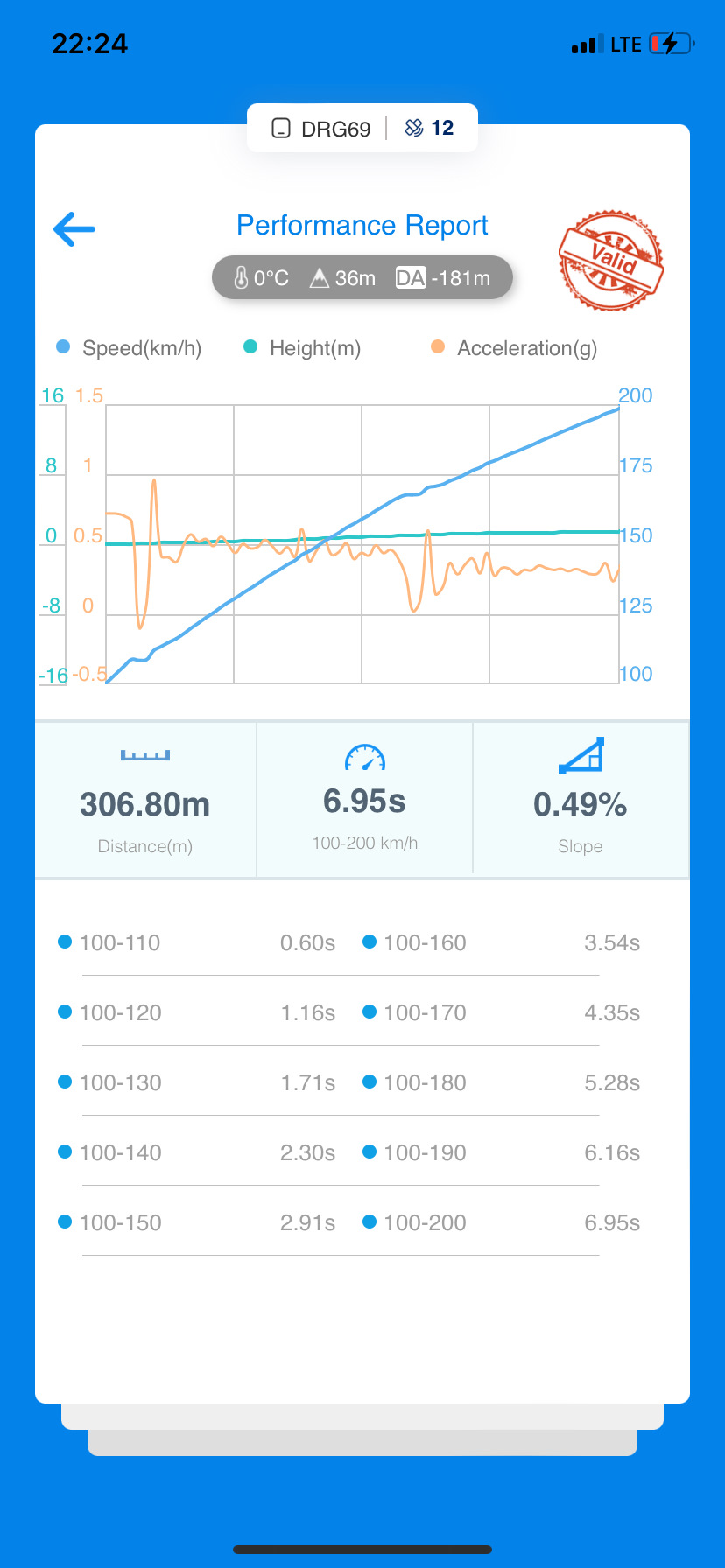

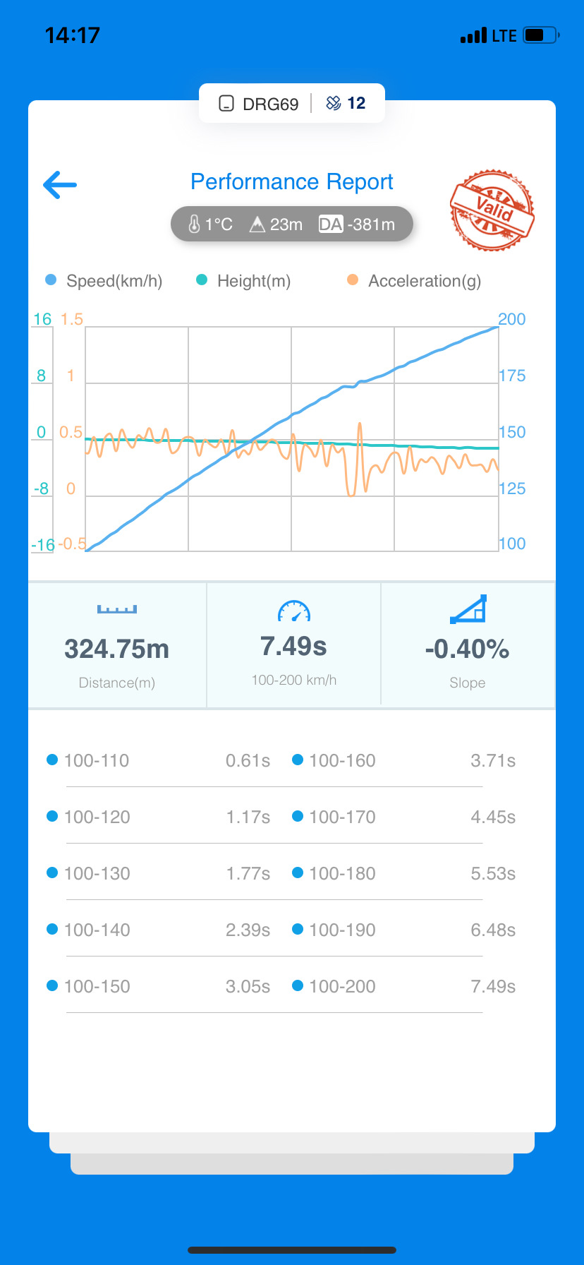

Все остальные замеры были либо с пассажиром . Либо с полным баком . Либо с запаской . Либо все вместе.
Данный конфиг считаю максимально удачным для любого человека кто хочет AAN . Мощность до 500лс . И максимальную резиновость мотора по оборотам. Ну и максимальную аутентичность под капотом . Ибо турбина стоит максимально а-ля сток.
И да мне нравится, что я практически вернул машину к той динамике . Которая у нее была когда она жила в Воронеже . С 2.5 строкером. И Боргом s362. www.drive2.ru/l/513426026634674827/

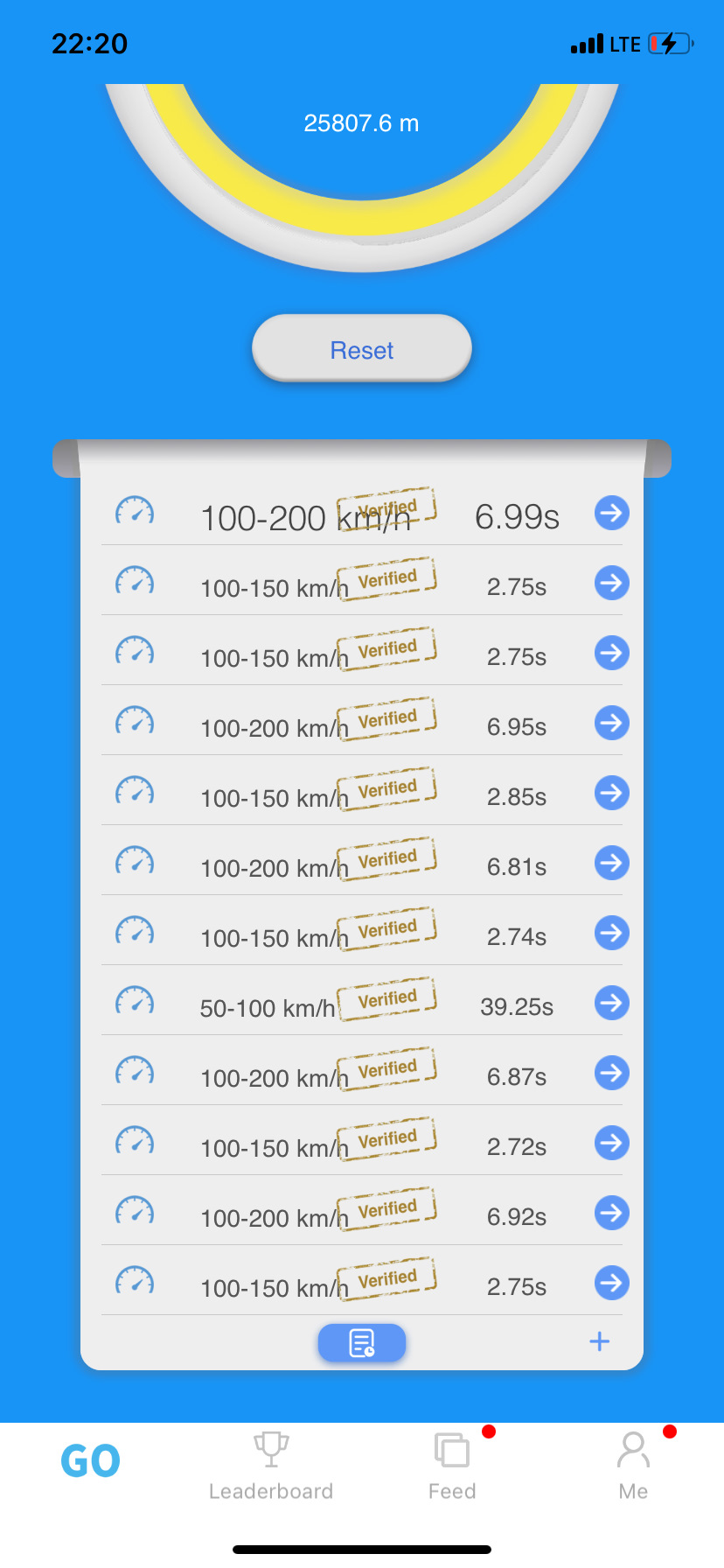

А сколько 0-100 ?
На шипах и по такой погоде не замерить ))
Но раньше на такой мощности она ехала у меня 3.5 с лютым буксом. 60ft сейчас 1.73
0-60 1.75

18) вкг Кастом. Через меня можно купить маслоотражатель на вал для этих гбц 16v-20v . 3000руб. И крышку заливной горловины с выходом вкг . 6000руб. Грибок от грузовика MAN. Шланг с него на улицу… …а "обратный" клапан 035 103 245 A под впускным коллектором есть\удален?
Вентиляция на улицу )) конечно эти клапана все удалены
Это же самый главный враг наддува в картер

Но на самом деле на сток шатунах с таким моментом ты ходишь по тонкому льду. А учитывая на сколько сложно становится искать запчасти на старые моторы, то очень по тонкому)
Понимаю ) но кто если не я?)
Лучше побереги коленвал, не искушай судьбу) Как говорят, он как героин стоит. И нормальный не найти.
Проблема только с блоком
Колено не проблема. У меня штук 5 есть :)
Занятный сток с кучей переделок.
Скорее всего низ долго не проживет с такой нагрузкой.

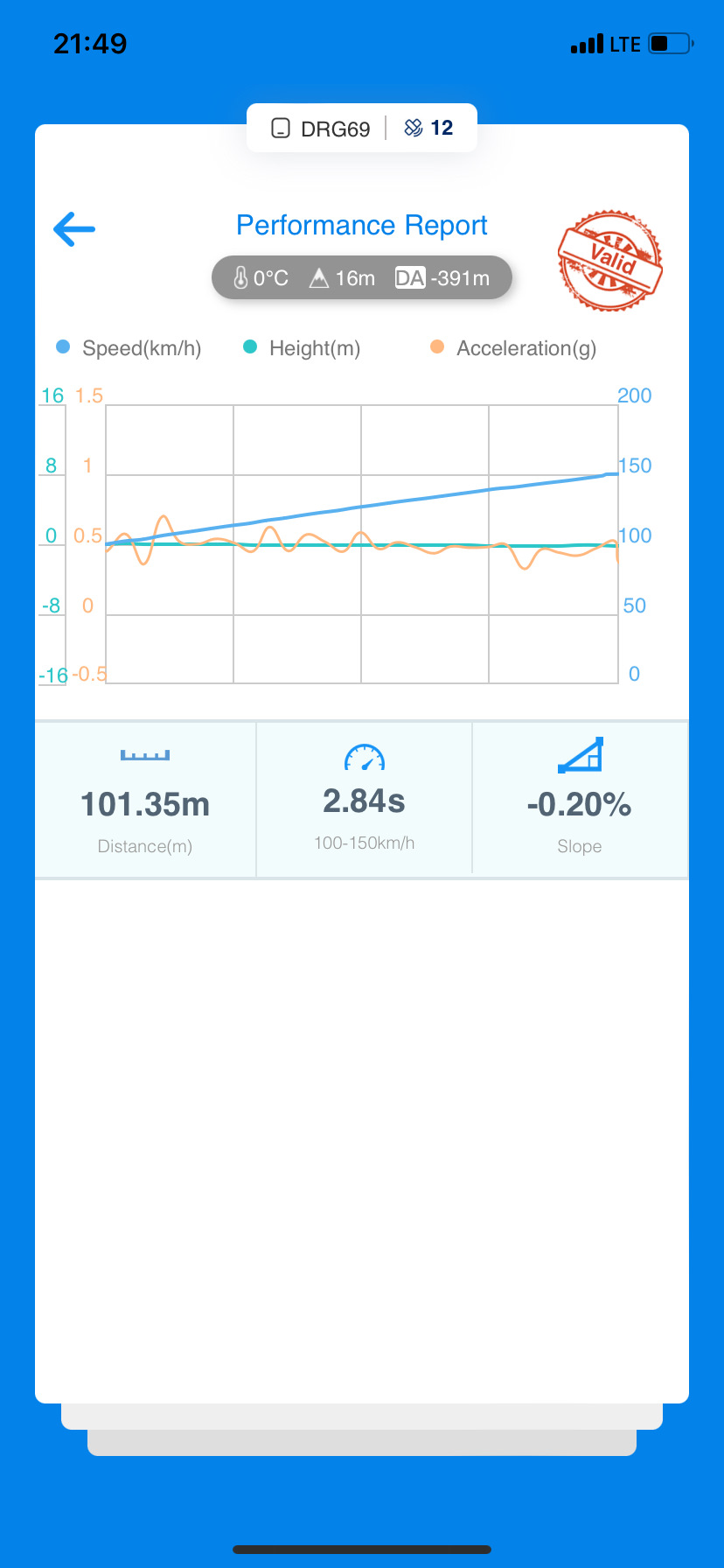

Можешь записать лог 3й передачи с 1500 оборотов и до отсечки?
Да . А логи пишутся как то иначе ?) конечно же 3я передача. С 2000об . Но поверь там до 2800-3000об почти никого нету. А пик буста сейчас 3800об .
я НЕ пишу логи с низов на 4, 5, 6 передачах… и не скрываю это . А пост о том что чтобы хорошо ехать . Нужно уметь готовить машину .
Переделки: они навесного оборудования . Не залезая в мотор .
90% тюнеров 2.2 лезут менять шатуны пока не едут даже из 10сек 100-200 .
А я на своем примере показываю результат .
И расписываю ВСЕ ньансы. Даже о том как делал замер :)
Дим, ты че кипятишься. Сам же понимаешь что это на флажке. В такую погоду на 3й может быть букс, по этому у тебя может не быть лога на ней.
Я тут как то наткнулся на интересную тему. И предлагаю всем делиться графиком буста на всех передачах с низов и до отсечки. Всем сразу будет видно как едет та или иная машина с ее спеками.
Сань, вообще не кипячусь))) норм вопрос;) я отвечаю просто конкретно
Букса колес нет. Я бы написал об этом .
Не забывай о том что у меня дизельная кпп. Которая только ухудшает результаты . И повышает нагрузку на мотор .
У меня буст 2.4 от начала 3800об и до 7500об. Без падания наддува .

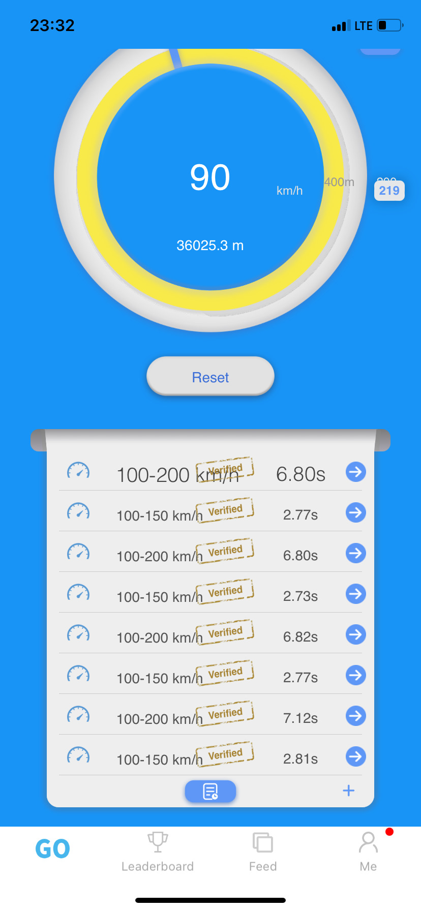

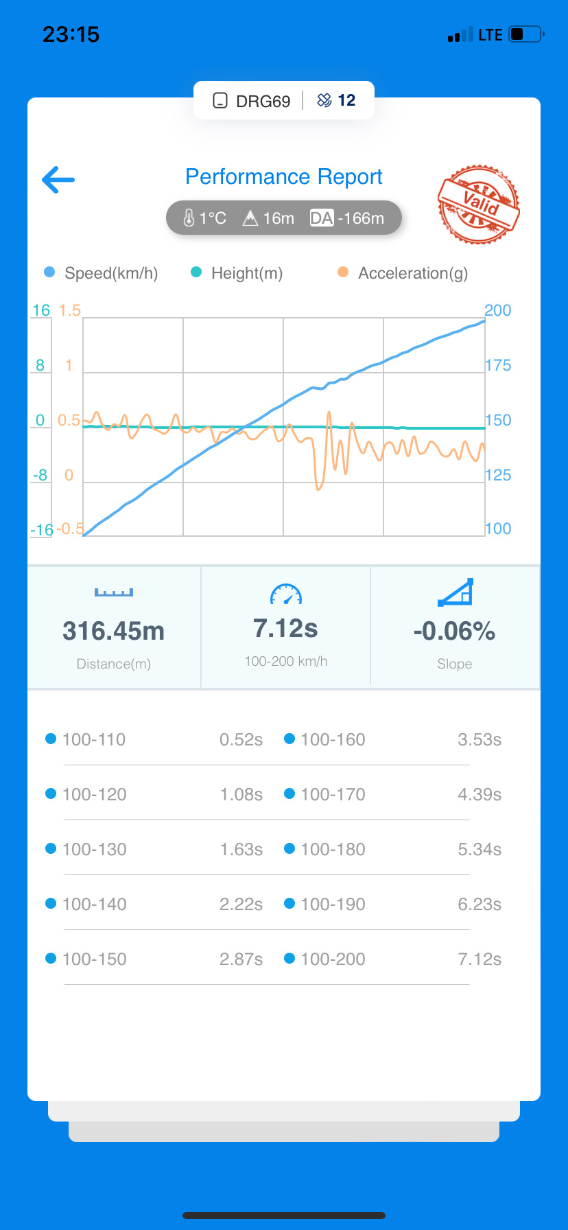

Замер 100-200 в дождь, мне даже по видео страшно))
Да, это на самом деле мой грешек… но сложно удержаться, замерить машину, когда есть хоть какой то зацеп) и в целом пустой участок дороги
Зимой )
Дождь ухудшает результаты … повышенная влажность мотор не очень любит
Так что есть еще порох у нее )))
И да, на моем опыте вы теперь знаете что 9сек 100-200 ехать можно смело )) 😂 и на сток моторе ))
