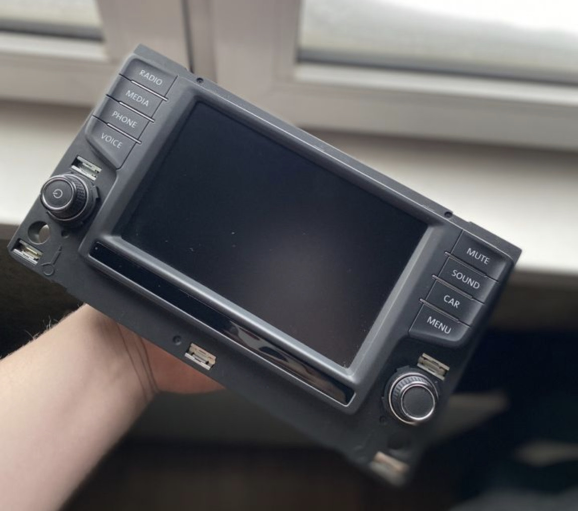

— юнит (блок) Discover Media 3Q0035846 (без оптики и DAB)

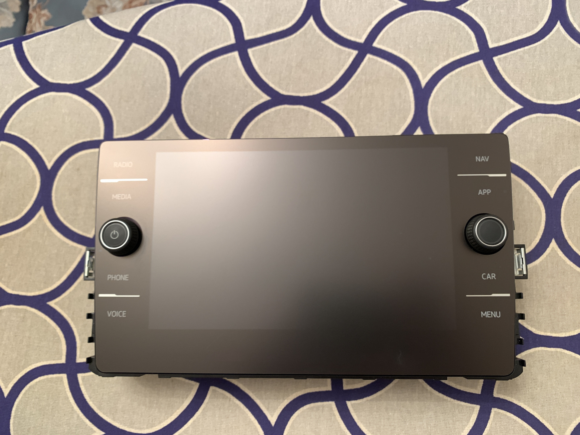

— дисплей с кнопками APP и NAVI, каталожный номер 5G6919605B, последней ревизии "361" 2021 года

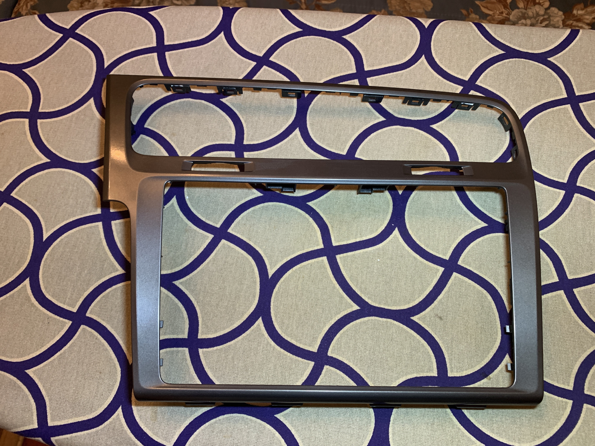

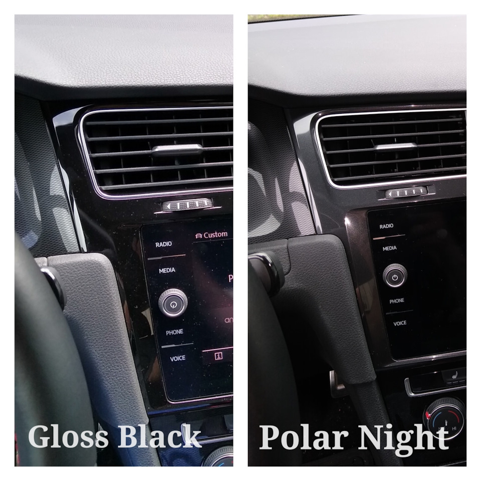

— рамка в цвете Polar Night — 5G1819728AGEVO, номер на самой рамке 5G1819743F

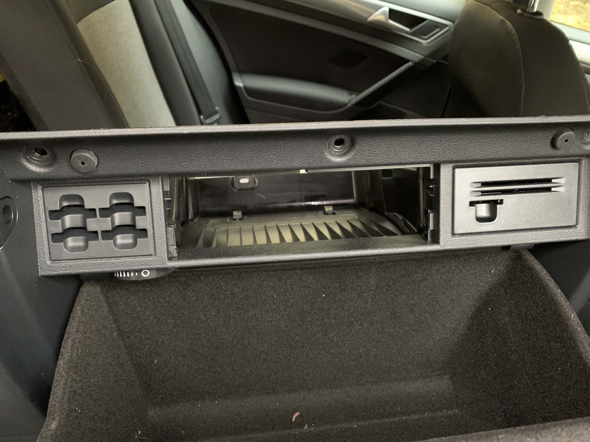

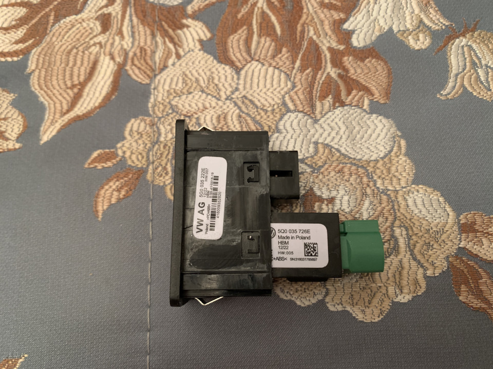

— бардачок под блок MIB Номер бардачка черного цвета по ЕТКА 5G1857114P82V, 5G1857114H82V, 5G1857114G82V. На самом бардачке номер 5G1857290.
— разъем AUX + USB для Carplay: разъем USB 5Q0035726E и разъем AUX 5G0035222E.

Дисплей найден последней ревизии, чтобы абстрагироваться от проблем полос и клея.

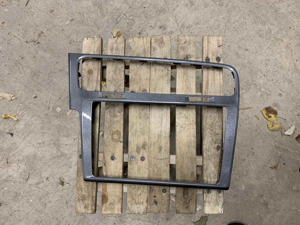

Рамку красил сам в цвет Dark Iridium. Несколько меня озадачил вопрос получения полуглянцевой поверхности.
Вышел таким образом — после окраски матовым лаком в 3 слоя, дал хорошо просохнуть в течении недели и отполировал рамку 3М 85 полиролью. Почти как заводская шагрень. Небольшое отличие есть, но не критично.

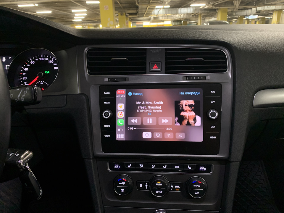

Установка MIB достаточно простая.
Одно снимаешь — другое ставишь.
Микрофон крепится в заводское место в плафоне, кабель вдоль потолка переходит в правую стойку и по ней уже спускается в район бардачка.
GPS антенну установил в районе треугольника, под накладкой стойки лобового стекла.
После установки все заработало.
Немного времени ушло на кодировки и адаптацию функционала и опций, которые мне нужны.
Карты штатной навигации загрузил на SD карту 16 ГБ, навигация работает, прием нормальный в тех зонах, где не глушат GPS сигнал.
Карты можно скачать с офф сайта ФВ ТУТ. Последнее обновление карт от ноября 2022.
Музыка на 32 ГБ SD карте.
Вишенкой на торте стала покупка Carlinkit версии 5.0 для беспроводного Carplay.
Работает сносно. Спустя месяц езды с ним есть 4 минуса:
— долгий запуск. Порядка 10 секунд уходит от момента включения экрана до загрузки рабочего стола с Carplay
— иногда подтормаживает с зависаниями на 1-2 секунды
— при скриншоте в память телефона сохраняется скриншот как самого экрана телефона, так и скриншот картинки с MIB
— есть задержка в пол секунды при переключении песен в музыкальных приложениях
В блоках 5F и 19 висят ошибки по защите компонентов, но на работу MIB и а/м никак не влияют. Можно их убрать, но нет желания на это тратить 4-5 тысяч рублей еще. Возможно когда-нибудь потом.

Подскажите обязательно бардачек менять ?
Можно родной пилить
Много пилить ?
Отверстие под блок

Скриншот работает точно так же и при проводном подключении — скринит тоже экран телефона + экран авто
Выглядит огонь 🔥

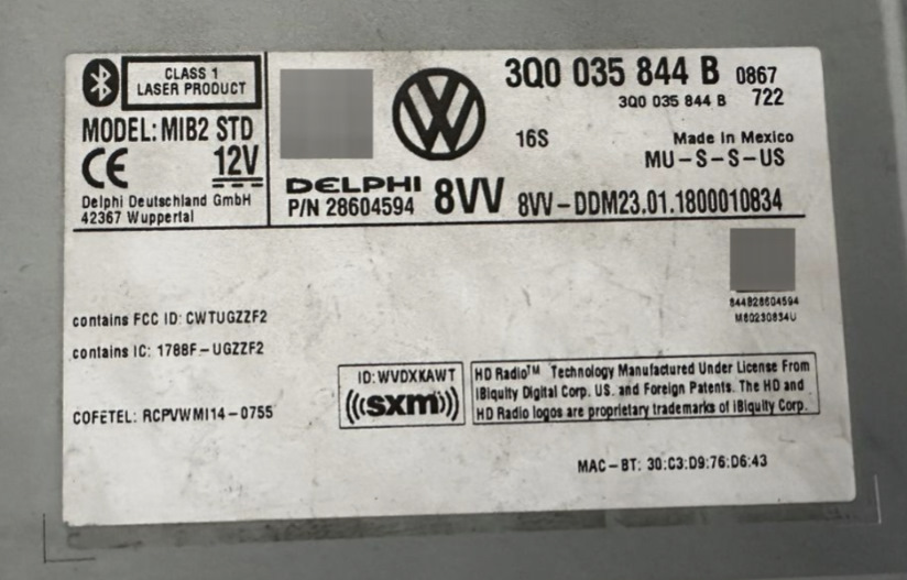

Существуют основные 3 варианта БЛОКА MIB2:
— Composition Media
— Discover Media
— Discover Pro
Composition Media — базовый вариант, встречаются блоки в которых нет возможности даже подключить камеру.
Номера блоков, которые стоит рассматривать к покупке:
3Q0035824 (без оптики)
3Q0035840 (с оптикой и DAB)
3Q0035877 (с оптикой)
3Q0035844 (с оптикой, разъемом GPS, по нему мало информации, встречался на машина в США)
3Q0035842 (с оптикой и DAB)
Discover Media, по сути это Composition media с навигацией.
3Q0035864 (с оптикой)
3Q0035877 (с оптикой и DAP)
3Q0035877 (c оптикой)

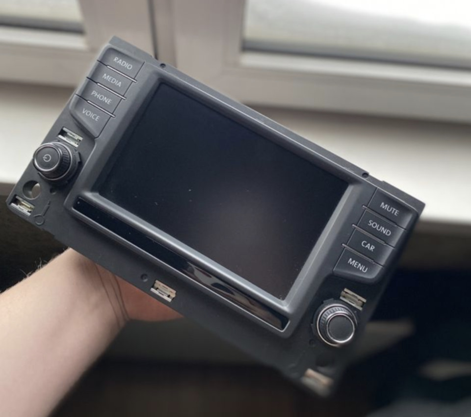

экран в общем и целом норм, функции свои выполняет, ключевое для меня было оставить родную рамку, т.к. декор у меня серый и готового решения на момент замены гу для экрана 8 дюймов стеклянного не было, красить не было желания. После установки у меня на тот момент еще была октавия а5 с рнс315, так в сравнении с ней вообще супер. Сейчас на а7 октавии 8 дюймов экран стеклянный, в сравнении с ним в гольфе конечно экран кажется маленьким и устаревшим, была мысль поменять экран на гольфе, плюс на али появилась рамка цветом очень похожая на штатный декор, но отдельно экран найти сейчас прям проблема и ценник улетел в небеса, короче забил

Качество экрана чуть хуже, а работать будет ! Это он поставил по новее и теперь для него он ужасен 🤣 а вот что он поставил мне не очень внешни нравится, как на поликах экран 🤣🤣🤣

Я поэтому и красил купленную рамку. Но чирикд блэк не покрасить)))
