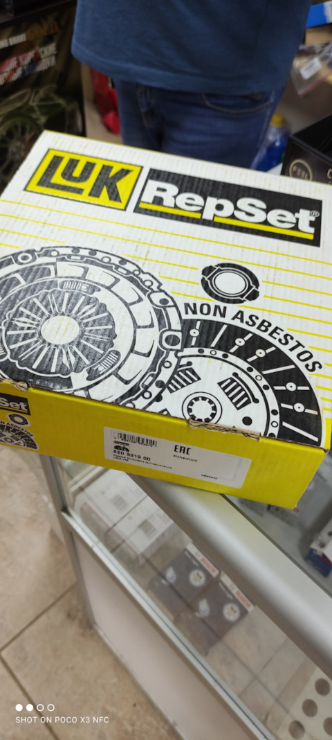

-замена главного цилиндра сцепления(причина была не в нем)

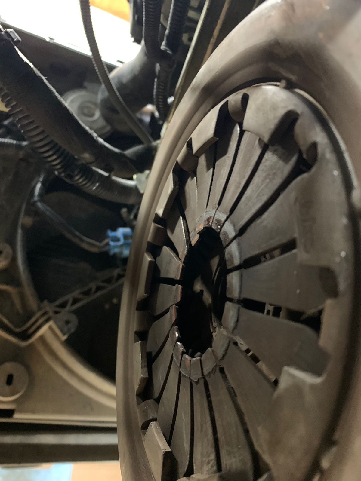

-замена сцепления в сборе(печалька с корзиной привела к проблеме с включением передач на заведенном двс)
-замена выжимного

Обычная проблема почему-то именно на Весте — проседание отдельных лепестков диафрагменной пружины.
Хотя сцепление Валео для Приоры — вполне себе годная вещь, на моем Москвиче ходит несколько лет уже без каких-либо проблем.
Ну да на сервисе тоже я не успел рассказать до конца всю проблему как мне сказал это норма корзина под замену😉😂
ABM34
Ну тут вес авто и стиль езды влияет
на то, что проседают 2-3 лепестка, а остальные нет?
интересно послушать как это происходит.

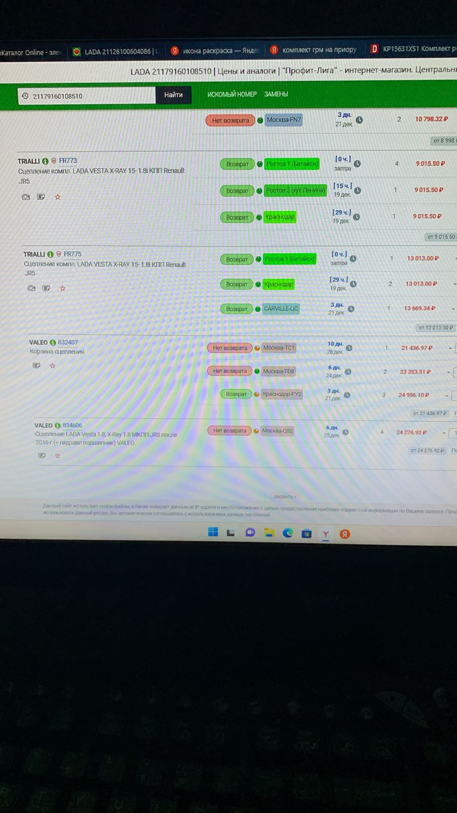

Стояло которое хз🤷🏼♂️ поставил триалли ибо на валео не гуманные цены😂
Хуже Валео всё равно ничего быть не может, так что правильно.
