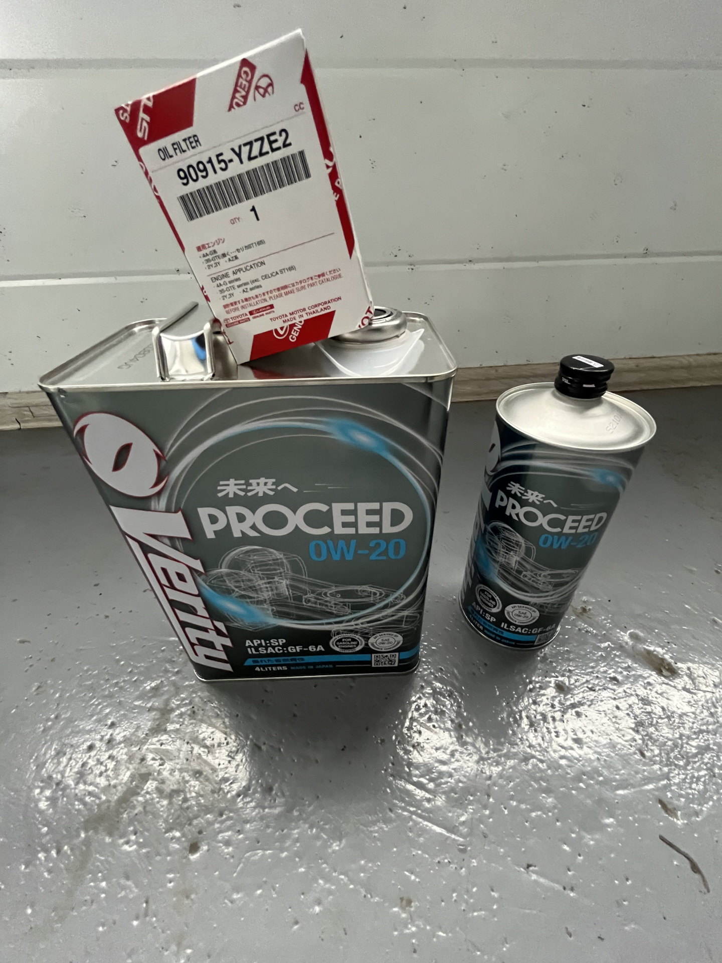

Запчасти на фото: 90915YZZE2
Перед НГ обновили масло с фильтрами
На зиму залил 0 — 20, пожиже, зимой полегче, должно работаться мотору
К праздникам готовы !)

Какая нахер спорная?Проворот вкладышей обеспечен.На такой вязкости нет масляного клина.По всем мануалам 30-ка.
Многие ездят на такой вязкости
Житковато да
Поменяю почаще
А так да, спорная вязкость
Особенно в морозы, заводится полегче, но на холостых больше бензином смывается на стенках, когда масляный насос не работает
Экстремал, любишь ездить на "водичке"?
