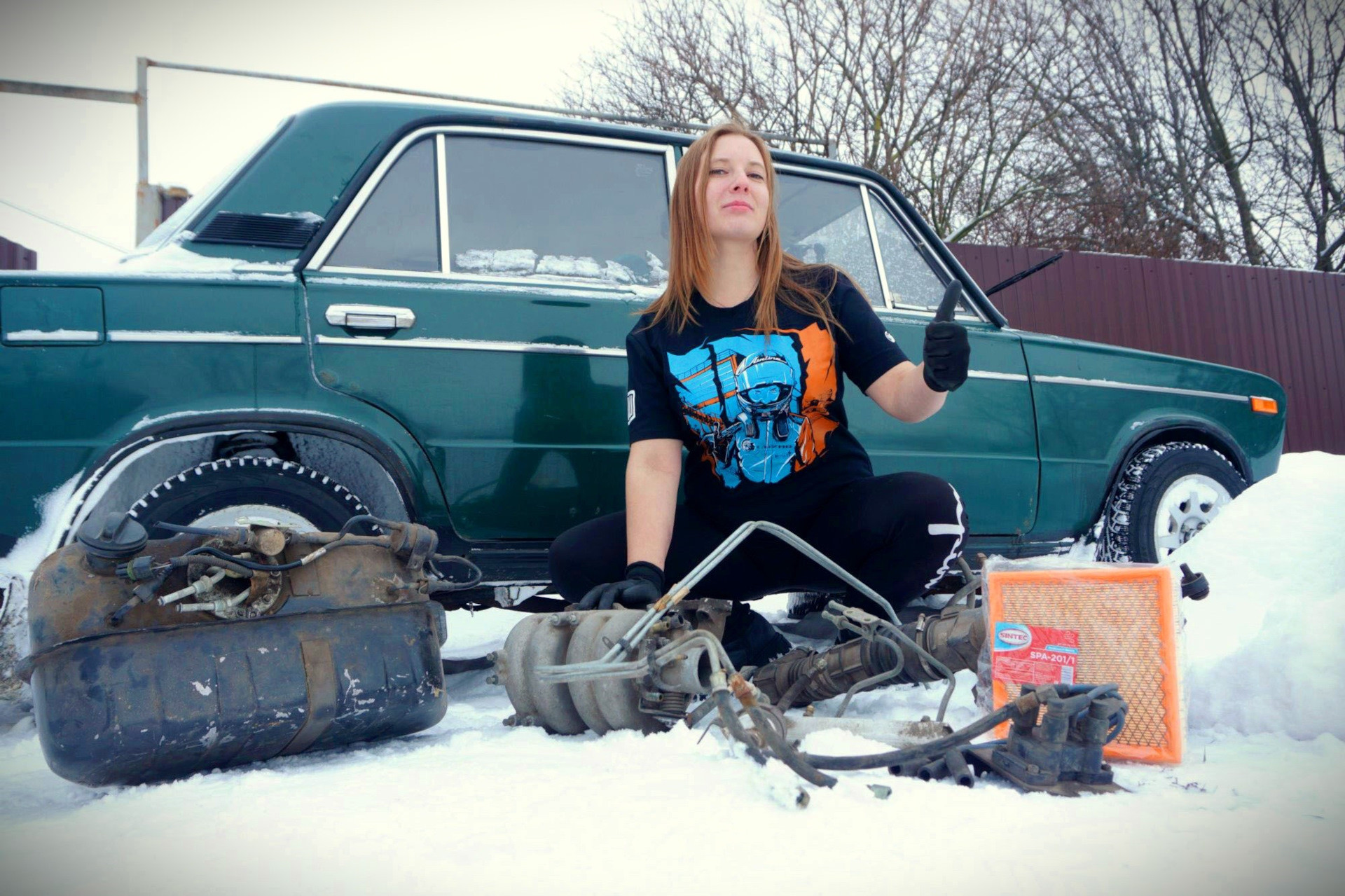

В данный момент в наличии я имею Частичный комплект для установки электронного впрыска.
— Контролер ЭБУ производитель не известен. ✅️
— Коса ✅️
— Топливный бак с модулем✅️
— Модуль зажигания с кронштейном✅️
— Частично топливная магистраль и фильтр✅️
— Впускной коллектор с дроссельной заслонкой✅️
— Короб воздушного фильтра с ДМРВ Siemens + Новый воздушный фильтр Sintec SPA-201/1✅️
— Рампа форсунок✅️
— Кронштейн установки топливной трубки✅️
Ранее установлен Генератор STARTVOLT на 100А, но и он тоже будет подвергаться под модернизацию для инжектора. Просто заменится одна деталь
Кроме вышеуказанных запчастей, также потребуется приобрести:
— Форсунки САМОЕ ГЛАВНОЕ и регулятор давления💬
— Передняя крышка мотора с отверстием под датчик положения коленвала (ДПКВ)💬
— Шкив коленвала с местом для ДПКВ💬
— Заглушки на место крепления трамблера и механического бензонасоса.👀
— Датчики: ДПКВ(датчик положения коленвала), ДПДЗ(датчик положения дроссельных заслонок), Датчик температуры тосола, Датчик скорости, Датчик детонации, Педаль акселератора с приводным тросом.👀
И схема электрооборудования. (желательно)👩🔧
⚠️Но самое главное найти Шкив, Переднюю крышку мотора и Форсунки.

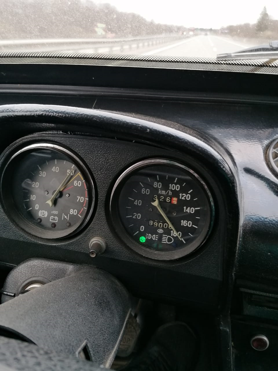

➖️❗️❓️Что делать с тахометром как заставить его работать должным образом?
Ставить потроха тахометра от инжекторной приборки 2107, там всё подходит и брать сигнал с ЭБУ, всё заработает.

Тахометр как я писал выше можно выковорнуть из приборки инжекторных 2107 или купить новый, они продаются отдельно, придётся разобрать родной и заменить сам механизм на семёркин, оставив родной корпус, шкалу и стрелку. Спидометр останется как и был, для этого есть проходной датчик, каталожник в списке выше.
Самое простое купить приборку от инжекторной 2107 или Волги. У Волги тахометр работает более плавно, не скачет как паралитик)

Про тахометр 2106 на инжектор

Ну да все верно, вот сегодние дети в соцсетях понтуются как они боком влетают в повторы и прочее прочее, вот мне досталось ехать 50км от дома до работы, а нужно ко времени ехать, вот в снежную погоду, я все дрифты собрала. И вот недавно чуть в ящик не сыграла, но сыграла моя реакция причём спокойная. На открытом асфальте (зная что меня тут ну точно не занесет) начинаю обходить на обгон авто, и не поверишь выбоина в дороге спровоцировала на неуправляемый (для меня не очень ожиданный) занос. В итоге что я спокойно вышла из этого заноса на "сухой" дороге. Вот и хочу сказать детишкам, что они в такой ситуации на простом участке, давно бы сыграли в чёрный ящик. Ды и я уже спустя несколько времени, сказала машине "Малыш ты че так меня пугаешь?!"
А занос был уже на Асфальте где там одни латки. Вот где страшно — попало бы колесо об яму, не один баланс не спас бы.
P.S. Скорость на обгон был выше 100км.ч
Только удалось ответить. На работе обед.) Тань, вы там поаккуратней. Не хочется терять хороших людей. Хорошая реакция спасла вас. В защиту детишек, скажу одно. Это очень хорошо, что они занимаются зимним дрифтом. Это экстремальное вождение, получение навыка в котором, позволяет получить опыт именно в заносах, которые ни с того, ни с сего вдруг образуются (тоже попадал в такие). Тоже были жигули, 2105, и именно, зимой. Скажу вам, очень аккуратная и филигранная управляемость на этой машинке. Очень хорошо рулится педалью газа.)))
Не рискуйте больше так, пожалуйста.
В точку вы сказали, иначе было бы плачевно если воспользовалась тормозами
