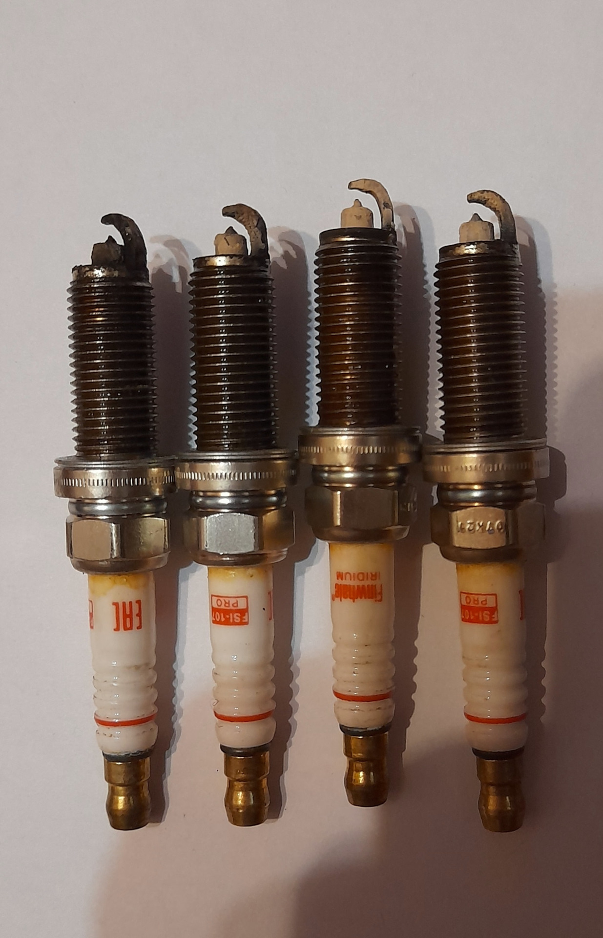

Всем привет. Всё не доходили руки написать пост о свечах Finwhale. Заказывал в октябре, в октябре же и поменял, при замене крышки клапанов. Запись о этом имеется тут от 23 октября. Решил попробовать не дорогой аналог, вместо подорожавших DENSO и NGK. Машина на новых свечах поехала бодрее, но через неделю стал ощущать сильный запах бензина в салоне, на ходу не пахло, только после езды на стоянке или светофоре запах был такой, что мне становилось слегка не хорошо. Облазил весь двигатель, нет ни потёков, ни запотеваний. Проверил всю систему вентиляции бака, заменил клапан, но это не помогало. Стал уже гуглить от чего еще может вонять бензином и наткнулся на статью, как у человека на свече шайба наискось встала при установке свечей и тоже шёл сильный запах топлива. Решил проверить свечи, тем более не так давно менял. Ещё на заведенном моторе откручиваю катушки и вижу такую картину:
Глушу, выкручиваю свечу второго цилиндра и что я вижу:
Затем выкручиваю остальные, там не на столько всё плохо, но керамика крутится полностью, либо частично.
Отмечу, что это никак при езде и работе двигателя не проявлялось, за исключением адской вони бензином возле машины и в салоне.
Тут можно подумать, что свечи были перетянуты, но я за 19 лет не первый раз свечи меняю и в общем-то всегда обхожусь без динамометрического ключа. Свечи всегда закручиваю до упора от руки, затем если они новые, делаю пол оборота на затяжку воротком и если не новые, то четверть оборота, примерно. Тут же вытащил старые свечи DENSO из багажника, их же тоже когда-то я ставил, они в норме. Подчистил их немного, проверил зазоры и установил обратно.

Только для газелей такие свечки. Больше не надо их ставить в нормальные авто. Цена их? Денсо у дистрибьютора покупал по 1200 вроде. Закрутил и забыл. И да, налёт готовит к капиталке, как кто-то написал в комментарии

Всем привет, откатал на таких свечах 82000. Проблем не заметил, поменял на такие же полёт нормальный.

Так я ни на что в этой ситуации не попал особо, кроме запаха и времени затраченного на его источник. А попробовать, почему бы и нет? Когда купил эту машину 4 года с лишним назад, свечи для меня уже показались дорогими, но я их купил, а при поиске аналогов ничего не нашел. А сейчас, решил поменять и увидел, что появился аналог, попробовал.

Дело хозяйское, но финвалл себе больше никогда не поставлю… Свечи, крестовины, колодки оказались полным Г. И это на Газельке. Там ещё можно простить некоторые ошибки…

В одной свечке, отвалился электрод(((. Простотходил туда сюда… На холостых тротила…

Ставил в 2020 торч свечи иридиевые китай, с 2 недели нзаад пришлось выкручивать (залил или еще что-то с мотором) и за 30К пробега они были в нормалньом состоянии (фото попозже сделаю), на замену купил такие же
тоже торч поставил. никаких проблем, отличные свечи. финвал говще
Воо мои финвал после 25000км.
Скорее всего фирма упаковщик и раз на раз не приходится.

судя по нагару, мотор давно пора капиталить
