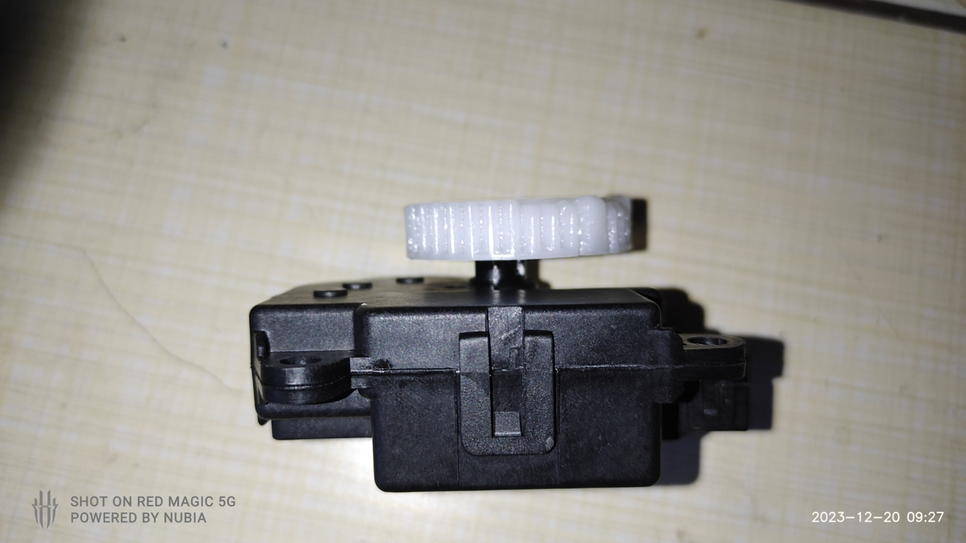

Ну и меня не минула сия чаша внезапного холодного воздуха в правой части машины. Проблема известная. Залезть бы до нее и исправить, а то вышел с утра а салон ни как не прогреть…слева теплый дует справа холодный… ещё и окна справа птеют го ппц…а ехать надо.
Собрал всех ДПС. Пили? Да! И выдыхаю вправо, чтоб вам не пахло. Короче поржали и дальше поехал.

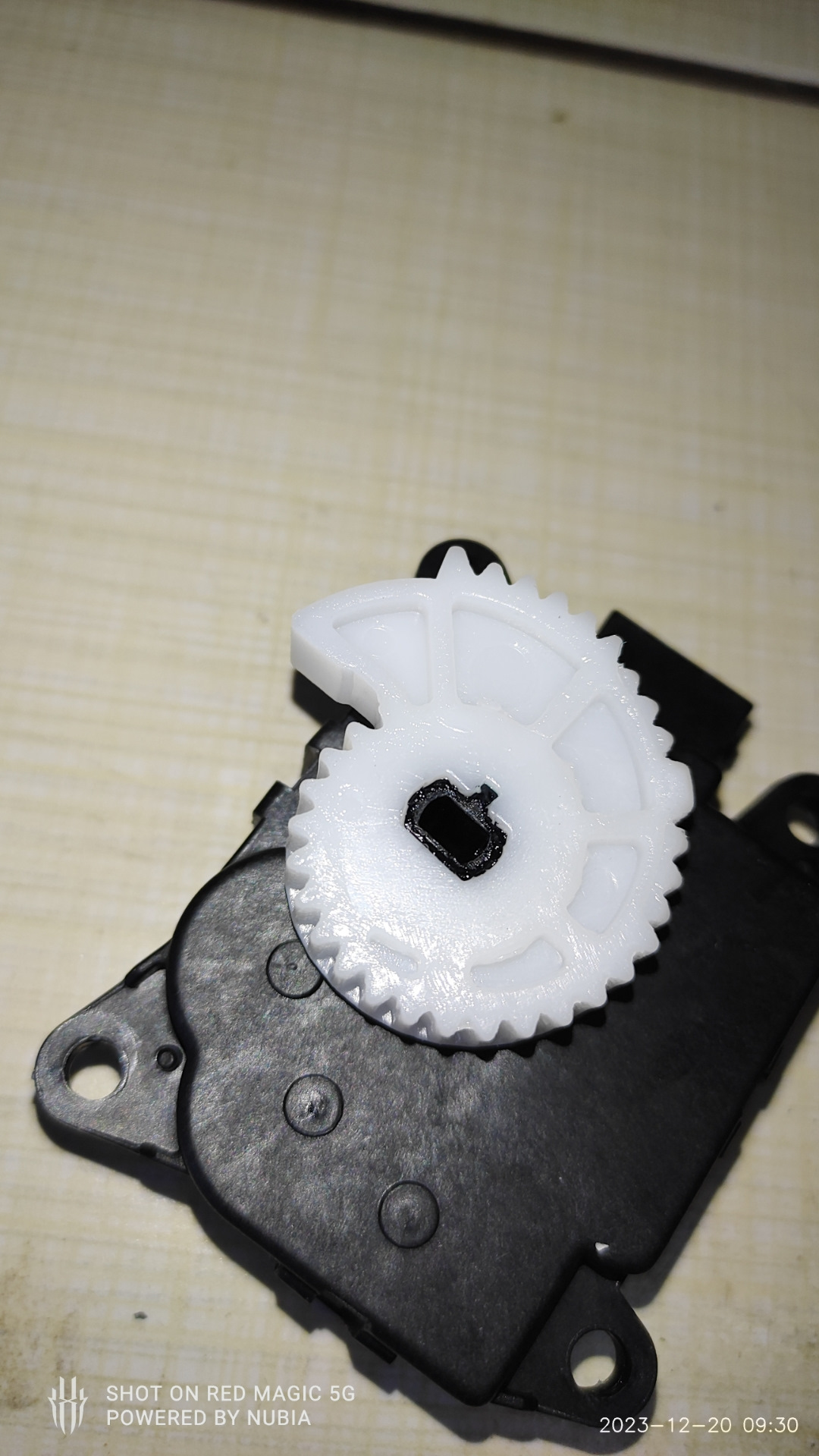

Минут 30 у меня заняло всё. Главное иметь супер клей и либо очень короткую отвёртку — либо как у меня гибкий чл.н, ой ну короче гибкую хрень.
Вообщем шестерёнка нижняя сдвигается к корпусу и клинит, хотя до конца и не сваливается.
Откручиваем три болта, изогнувшись аки змея 🐍 и снимаем блок с шестеренкой. Обезжириваем, мажем немного суперклея (лучше который гель) одеваем. Там всё по уму, неправильно не оденешь)))
Ставим обратно, пару раз на экране переключаем потоки, потом глушим авто и заводим, с крутым звуком хрясь у меня шестеренка встала как надо относительно верхней шестерни. Всё работает и теперь надеюсь навсегда.
Явная недоработка китайцев. Хотяяяя…хлеб 🍞 дилерам …

Я так понял её надо прям к посадочной втулке клеить? И как снять сам кожух, чтобы к ней подлезть?
Очень короткую отвёртку…или гибкую…снимать ничего не надо из кожухов
Даже так Оо. То есть просто снижу подлезть и всё? Ясно, спасибо

Не достал до 3го болта. Пока так одел. Дальше посмотрим. Скоро к дилеру, надо будет озвучить момент. Может с другой стороны что подложить, чтобы не соскакивала. Ну или реально снять и приклеить.
