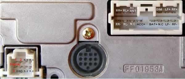

Небольшая справочная информация по разъёмам магнитол имеющих гнездо ISO и для магнитол Mitsubishi.
Гнездо ISO, использующееся в магнитолах Blaupunkt, Grundig, Philips и др.
1. Разъем расширения – функция зависит от модели магнитолы
5 – земля сигнальная
7 – выход правый перед
8 – выход правый зад
9 – выход левый перед
10 – выход левый зад
2. Разъем для динамиков
1 – динамик правый задний (+)
2 — динамик правый задний (-)
3 — динамик правый передний (+)
4 — динамик правый передний (-)
5 — динамик левый передний (+)
6 — динамик левый передний (-)
7 — динамик левый задний (+)
8 — динамик левый задний (-)
3. Разъем питания
5 – выход для выдвижения автоматической антенны (на этом контакте появится +12V после включения радио)
4 – питание +12V непосредственно с аккумулятора
6 – дополнительная подсветка клавиш (обычно можно не подключать)
7 — питание +12V
8 — масса (минус питания)
В некоторых магнитолах функция штырьков 4 и 7 может быть инверсной.
Остальные штырьки не используются или имеют различные функции, зависящие от типа магнитолы — управление CD, приглушение от телефона, датчик управления громкостью в зависимости от скорости езды и др.
В новых магнитолах другой верхний разъем:
Разъем дополнительного усилителя
1 — выход левый зад
2 — выход правый зад
3 – масса сигнальная
4 — выход левый перед
5 — выход правый перед
6 – напряжение управления напряжением усилителя
Функции остальных штырьков разные для различных типов магнитол.
Гнездо для магнитол Mitsubishi
1 — динамик правый задний (+)
2 — динамик левый задний (+)
3 — выход для управления антенной
4 — подсветка (+)
6 — динамик правый передний (+)
Материал с carisma-club.su/index.php?showtopic=3057
7 — динамик правый задний (-)
10 — +12V питание
11 — +12V непосредственно с аккумулятора
12 — подсветка (-)
13 — динамик левый передний (-)
14 — динамик правый передний (-)
