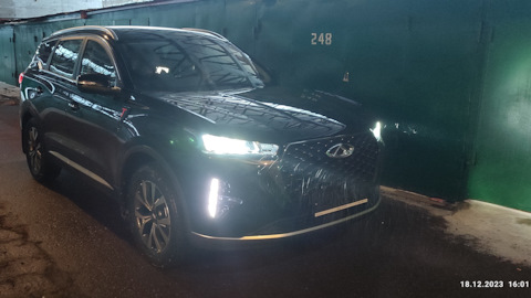

Не понравилось, что по умолчанию багажная дверь открывается автоматически, если к ней подходишь с ключом и когда на шаг отходишь и встаешь.
В моем случае история такая, паркую я машину передом в бокс гаража (от заднего бампера до ворот 50-60см), глушу, выхожу из машины, сначала постоял сзади машины и толи отошел от машины подальше толи пошел к одной из створки ворот чтобы их закрыть и тут бац, багажник начал открываться, я ее быстрее ловить. Задержал и закрыл обратно. Ну думаю уф, успел. Потом закрыл одну створку ворот и пошел за второй, и бац снова открытие пошло, но я уже был на стороже, поймал закрыл багажник, закрыл машину и закрыл наконец то ворота.
Если бы не реакция и внимательность, то мог повредить багажник об створку ворот, потолок или свес над воротам ( т.е. это возможные повреждения краски или даже вмятина, хуже если стекло раздавило бы об выступ над воротами или если это низкий (от ~1.8м) навес с перекладинами). Можно конечно установить высоту открытия, но в некоторых случаях дверь будет очень низко, тут уже пострадает чья то голова.

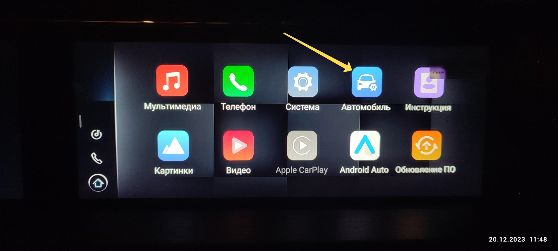

Если мультимедиа выключена, то с помощью самой правой кнопки на центральной консоли (классический кружок с чертой) включаем ее:

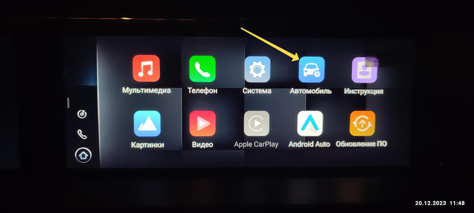

Жмем на иконку "Автомобиль":

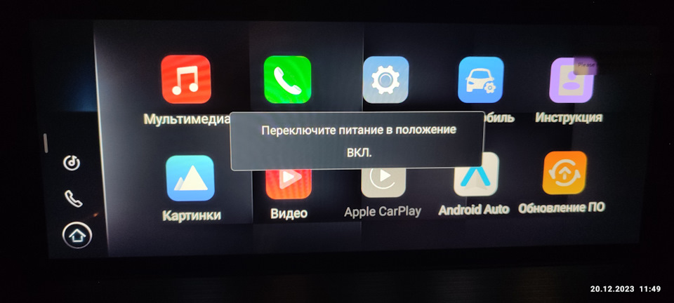

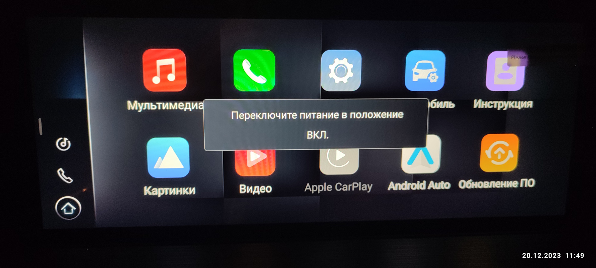

Если видим сообщение "Переключите питание в положение ВКЛ", т.е. надо либо завести мотор, либо два раза нажать Start/Stop.

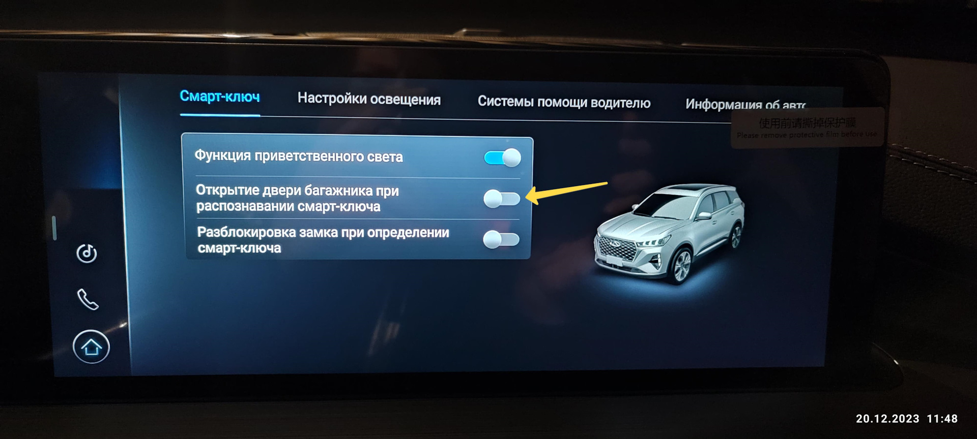

Если открылось окно с настройками, то во вкладке "Смарт-ключ" на пункте " Открытие двери багажника при распознавании смарт-ключа" надо переключить выключатель в положении ВЫКЛ (т.е серый цвет).
Вот теперь багажник сам не откроется.
