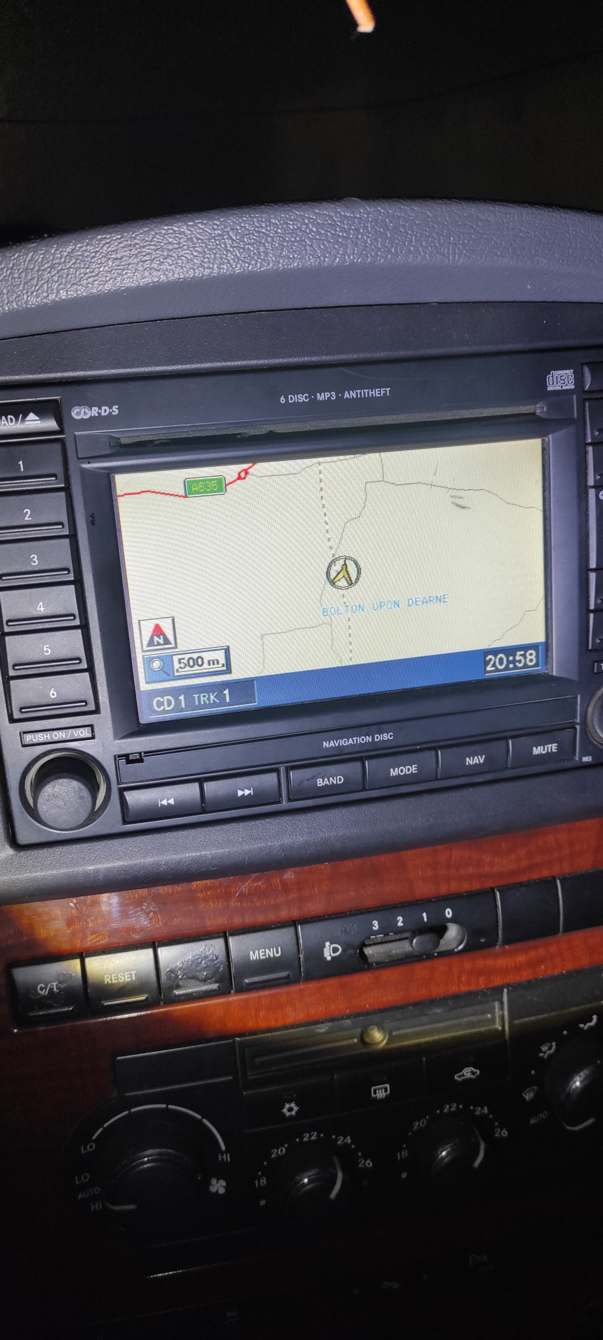

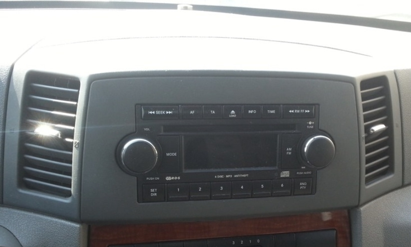

За столько лет владения джипом, дошло дело замены магнитолы. Спасибо всем за выложенные ранее посты — очень помогает. Так сказать, с чужим опытом реализуешь собственные желания.

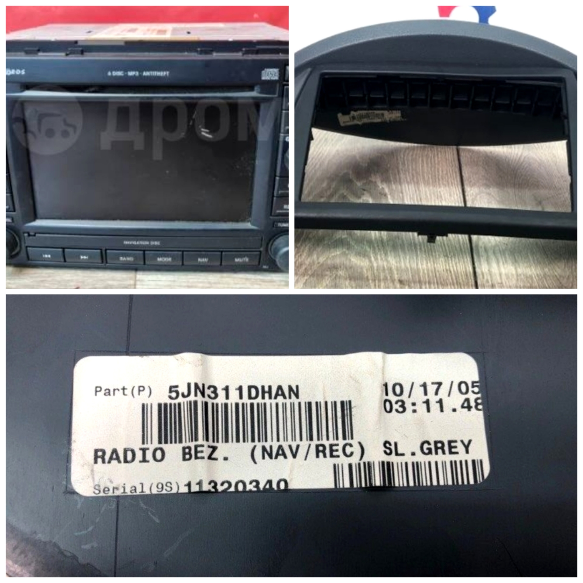

Досталось все не очень дорого на удивление.
Демонтируем крепление из под ушастика и вставляем подключенную навигашку. Естественно мафон запросил код(4135). Его мне генерировал человек за 500р, не знаю тут контакты можно вставить odocar.ru/

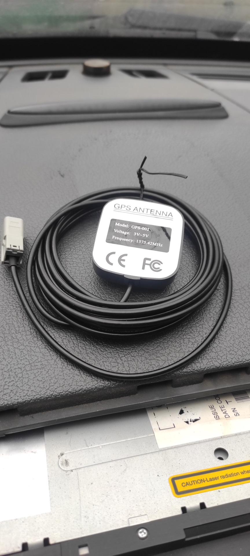

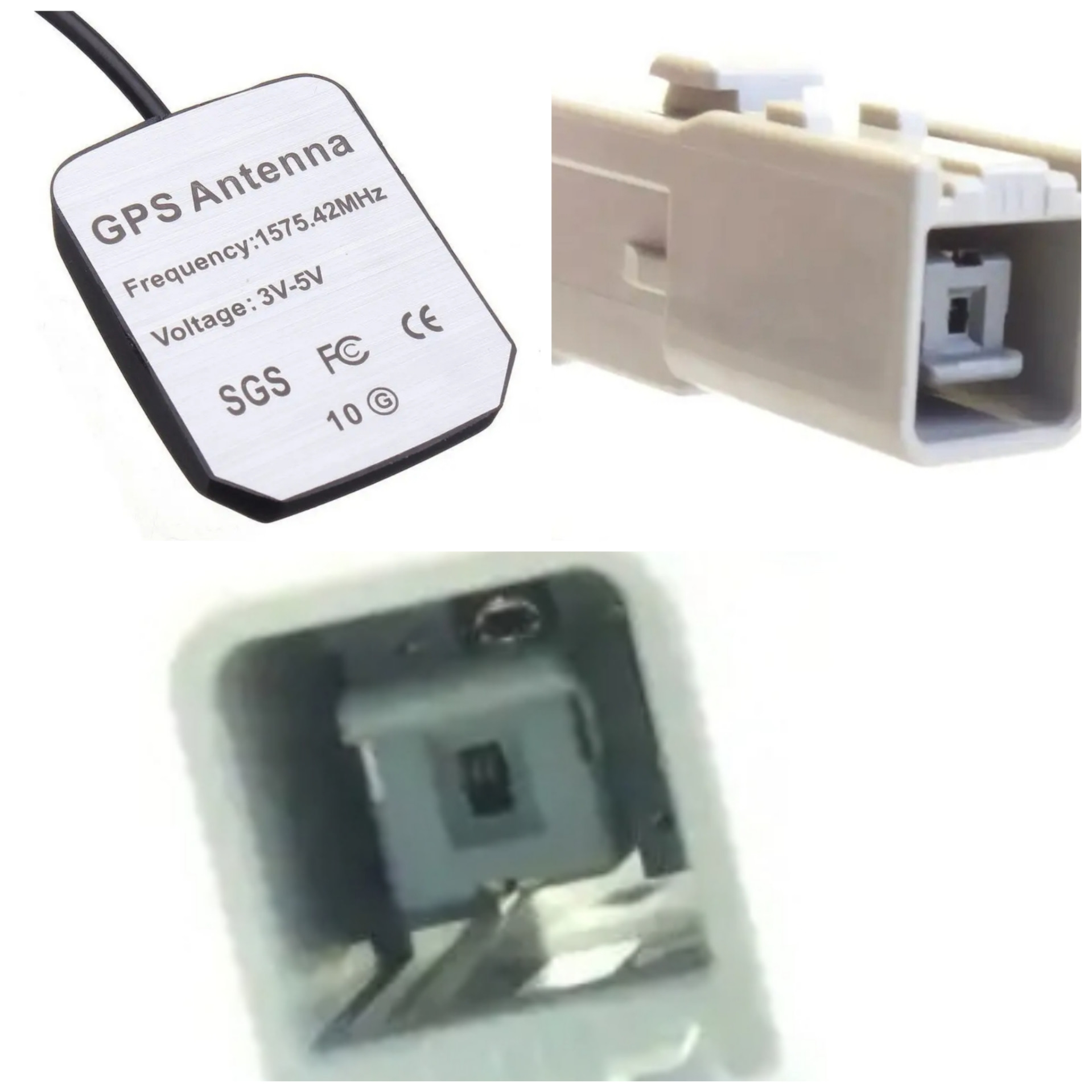

Антенна gps была принудительно откушена при разборе. Коннектор остался в гнезде, по нему и узнал, что докупать.
Заказал первую попавшуюся и последнюю на Валдберисс, с нужным разъемом.

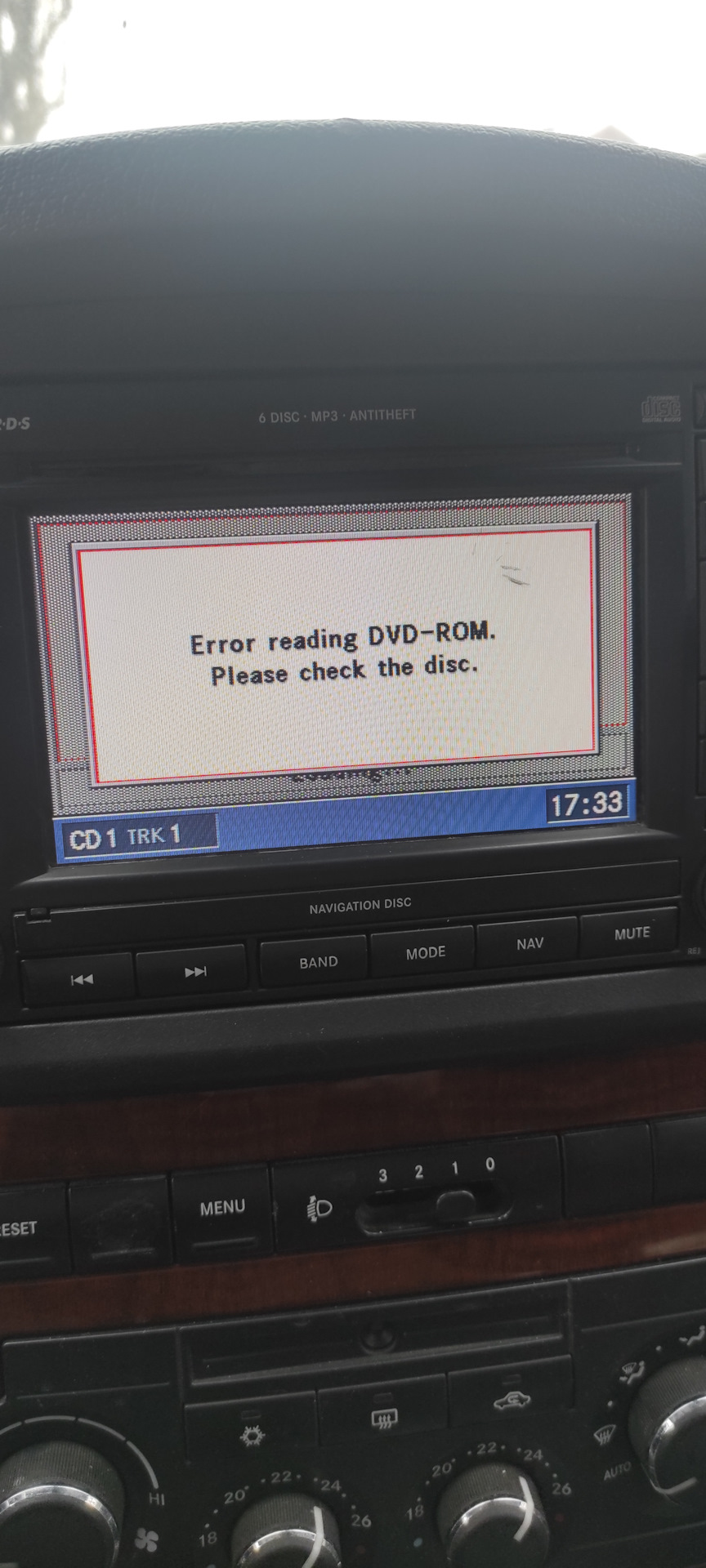

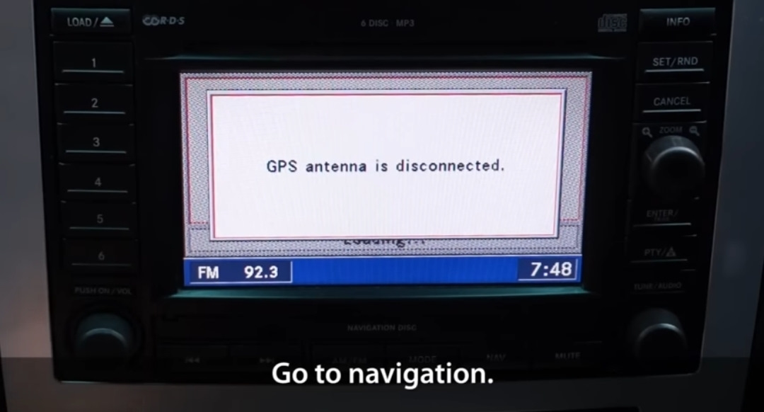

После подключения антенны все заработало, ну как все почти … Судя по надписи чистить придется читалку навигационного диска
Подскажите, кто увлекался решением?!
P.S. Скачал файл, нашёл болванку DL DVD для записи карт. Думаю дай сниму магнитолу, почистить лазерную головку. Она возьми и заработай.
Короче майфун из Великобритании город Болтон.

А откуда диск скачивали? Не могу найти на просторах сети(( Проблема с часами стоит
Лови: only-soft.org/viewtopic.php?t=27280
Спасибо. Попробуем!
Sad4enko
Только я его не использовал. Потом как нибудь закину, пусть так пока, работает да работает.
Я понял, что оригинал в магнитоле проснулся. У меня диска вообще не было и скачать пока не мог, везде ошибка выскакивает при скачивании. Надеюсь твоя ссылка будет работать
У меня получилось скачать. Могу куда нибудь кинуть на Яндекс диск…
Ок. Попробую вечером сам скачать. Если не пройдёт, буду обращаться за помощью
Sad4enko
По началу в Торрент не хотел скачиваться, я оставил и ушел с другого компа пробовать. Прихожу он уже 50 процентов залил.
Теперь модуль блютуз и камеру з/х. С навигации тольку 0.
Время бы поставить и что бы это окно не висело. Остальное потом
"Гениальное" решение конечно выставлять время по навигации, у меня диска нет приходится так ездить, только минуты совпадают))
SlivinRoman
Попробуй mode нажать, стояла такая магнитола на Крайслере, точно не помню но по моему эту кнопку нажимаешь и пропадает экран с нави
Вчера сама заработала и навигация включилась.🤝
SlivinRoman
вот на времени (желании выставить правильно) я и прокололся. записал несколько дисков. не читало. полез почистить привод. и теперь с дисплеем беда — иногда включается (когда очень жарко или когда сильный мороз). через альфу настраиваю и дальше пол памяти, зато сам звук очень даже.
