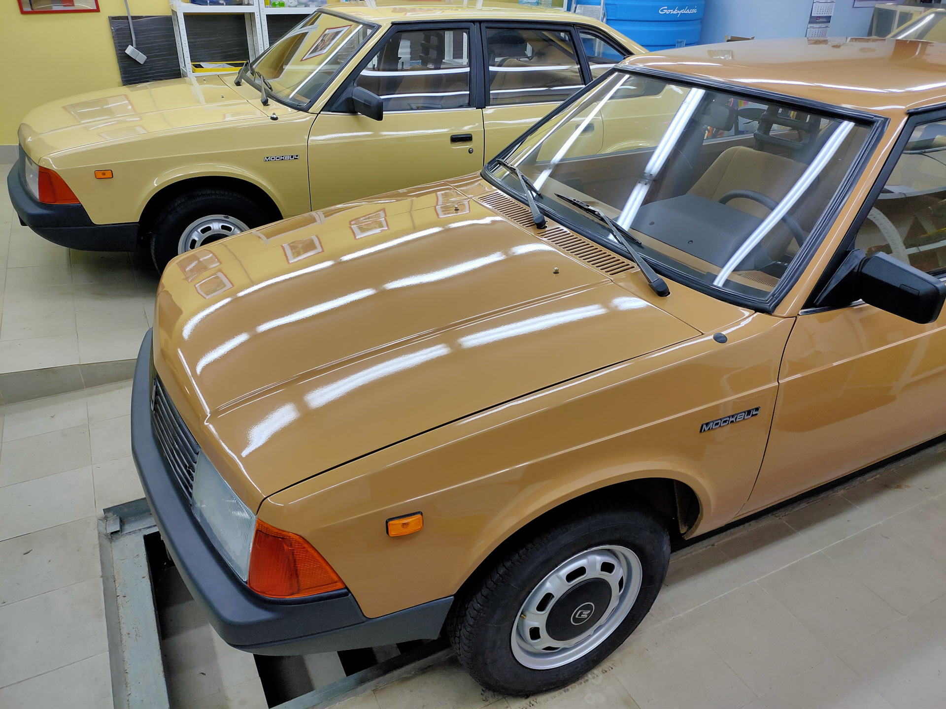

Честно скажу, не являюсь спецом по невидимым глазу отличиям самых ранних столичных хетчей. Сделать подобную статью, говоря простым языком, не потянул бы. И тут вселенная решила меня наградить сакральными знаниями, чем хочу поделиться.

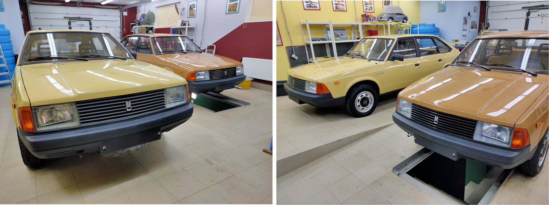

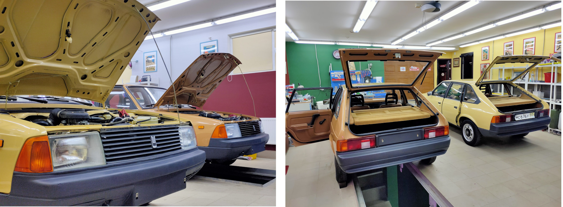

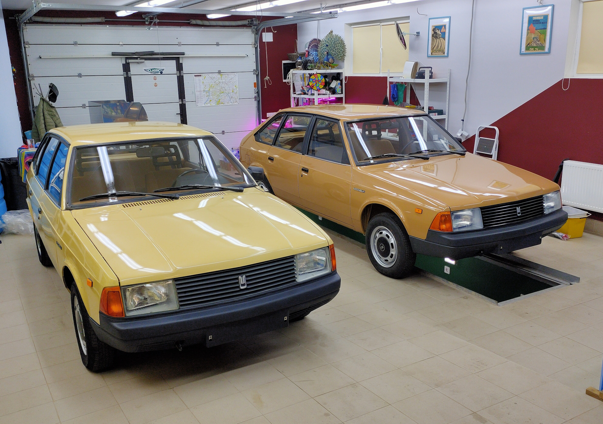

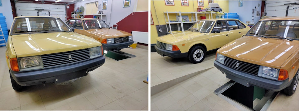

Сохранившиеся январь 1987г.в. желтый в цвете Гоби и рыжий март 1987 г.в. в цвете Таврия
В частной коллекции было два аутентичных и малопробежных Москвича 2141, назовем их — "из первой тысячи" . Это 1987г.в. желтый в цвете "Гоби" и рыжий 1987 г.в. в цвете "Таврия", последний я почти и не помню, нечастый оттенок для Aleko.
Сразу вспоминается фильм 1987 го года "Забытая мелодия для флейты." Отличная реклама новой модели, где с экранов широкому зрителю сразу пояснили, что перед Вами новый класс авто — между Волгой и Жигулями.
К слову в кадре авто — в комплектации S как оно и задумывалось, молдинги, колпаки, аудио подготовка, подголовники в цвет салона — о чем символизирует значок S на черной пластиковой заглушке боковой форточки. Увы, это исполнение в серию в таком виде не вышло.
А т.к. желтый хетч предлагался к приобретению, не посмотреть живьем было нельзя. Согласитесь 1987г. для Aleko это сравни 1985г.в. у "Зубилы", не совсем корректное сравнение, первый год Москвича — это несколько сотен экз-ов. По данным в 86ом году сделано было 300-400 штук. Машину в цвете "Таврия" обновили только в части подвески и освежили лкп днища из-за ранее нанесенного антикора, его отмыли, но цвет краски стал очень темным, а в остальном перед нами хорошо сохранившиеся аутентичные авто. Думаю данные снимки многим пригодиться при реставрации подобных ТС.

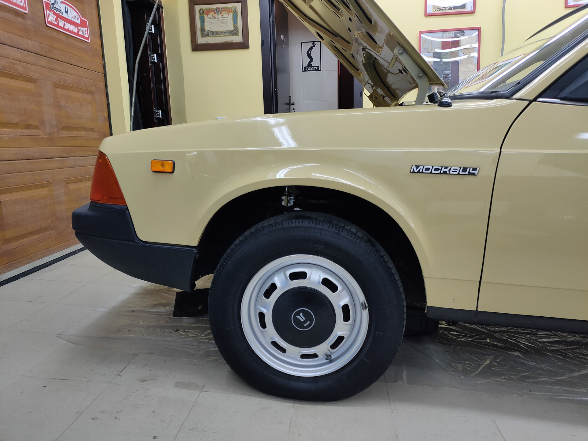

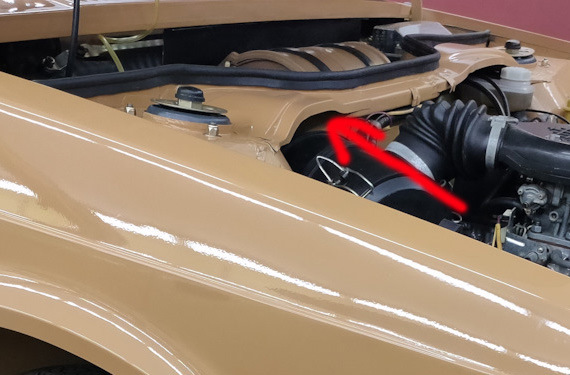

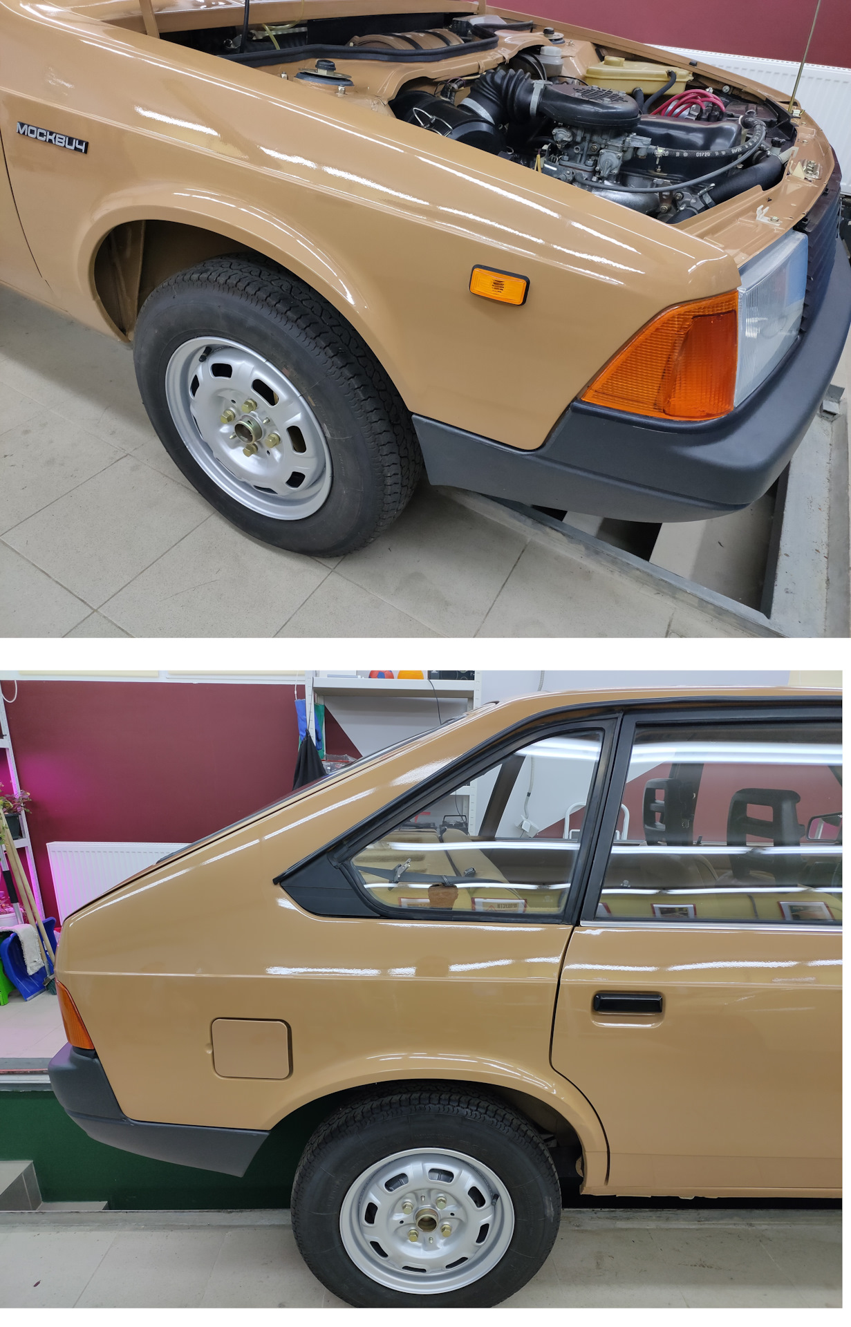

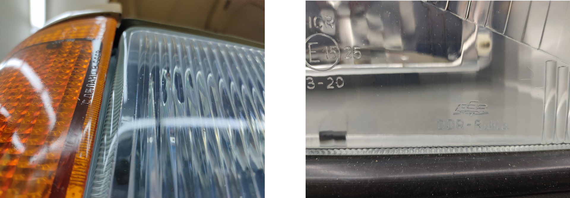

Вот что я знал о ранних Алеко, не более того, это повторитель в передней части крыла и надпись на крыле, в 1990 году вроде стало уже всем привычное размещение бокового указателя поворота, он же БУП, если говорить конструкторским языкомНемецкая оптика DDR-Ruhla, знаю еще были FER, а в 90ых BOSCH

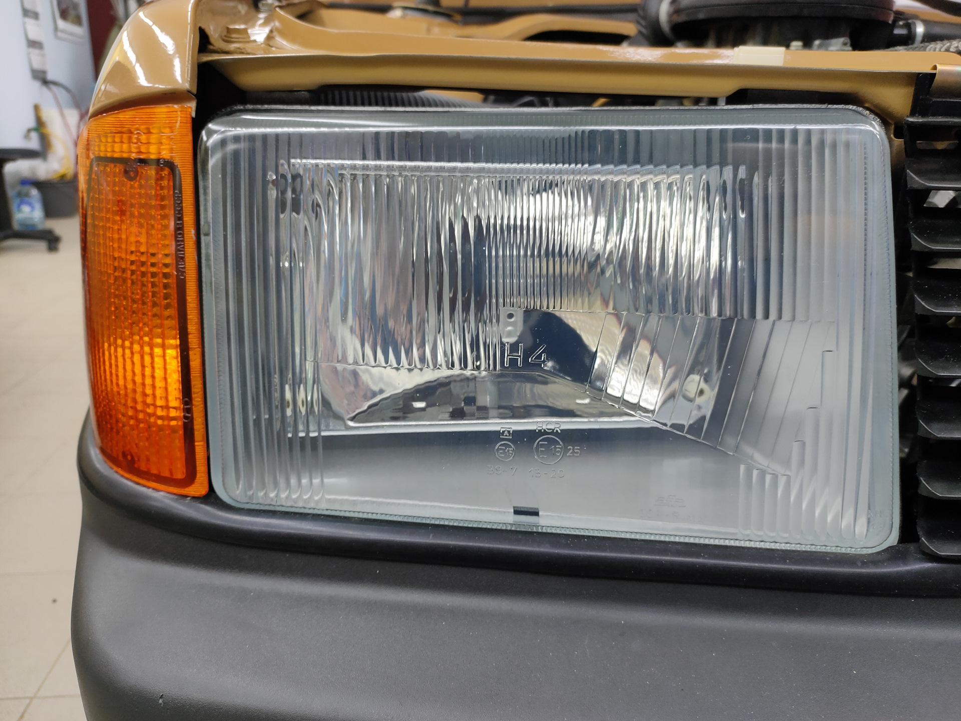

Оптика в деталях

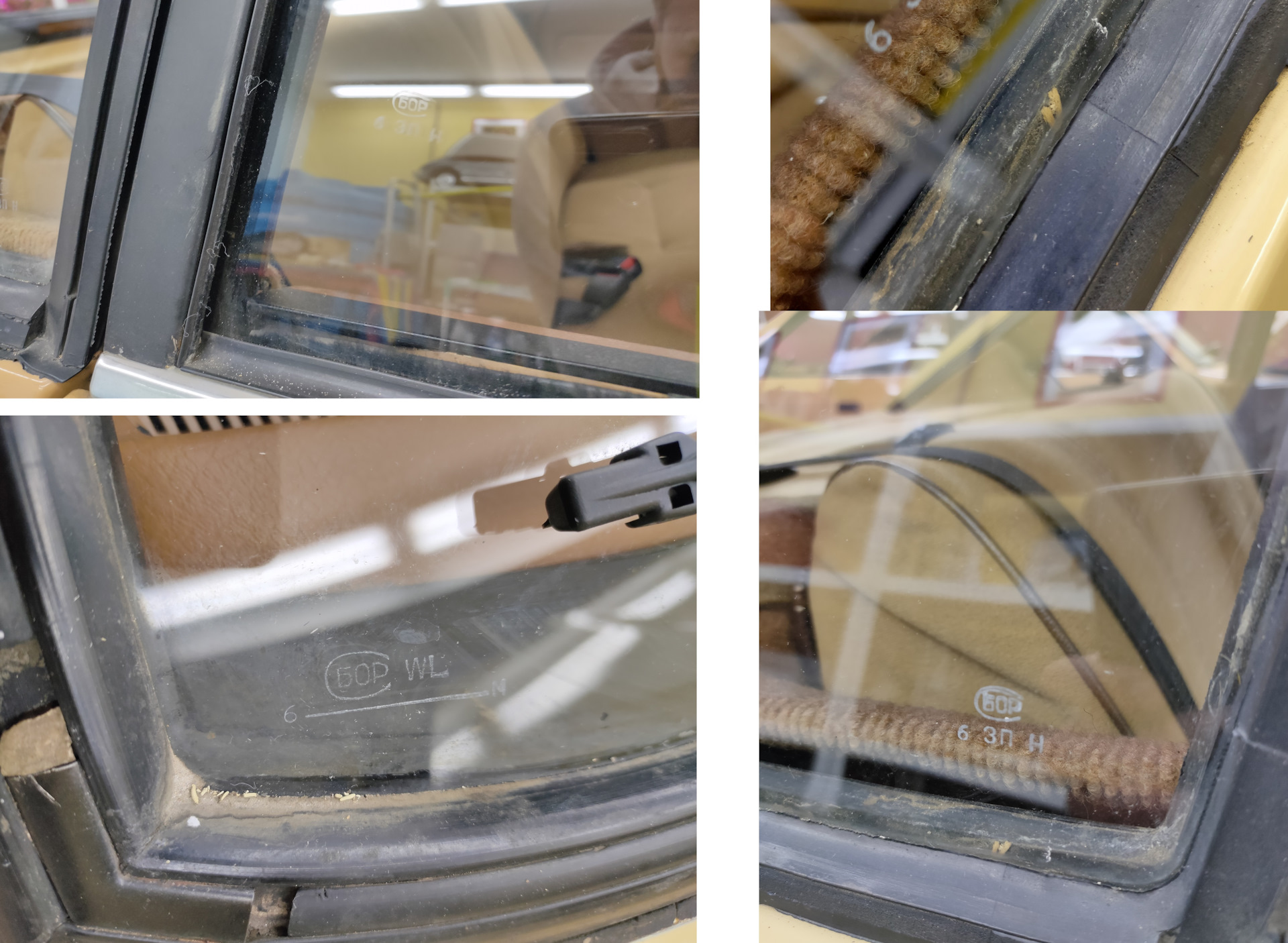

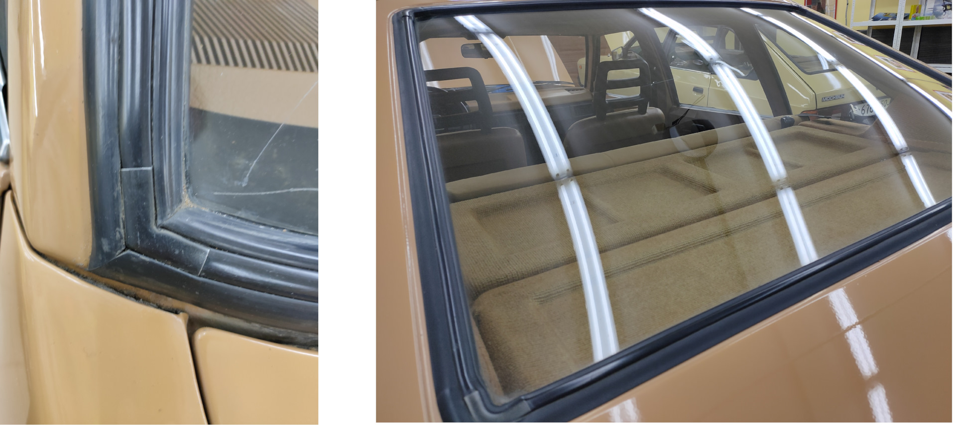

Замковый уплотнитель ветрового стекла, а у ранних машин, оказывается, отсутствовал обогрев стекла, не знал

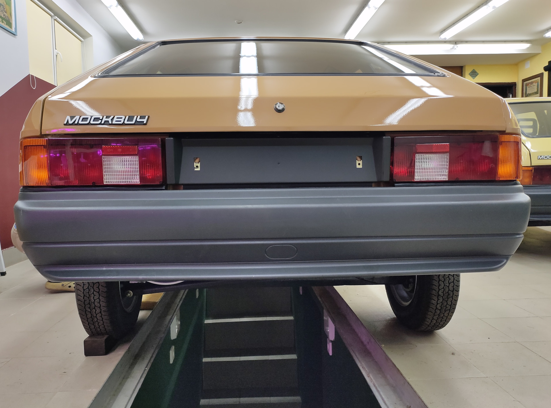

Корма 2141 мне больше всего нравилась в облике машины, не понимаю, почему все так гоняются за поздними, более высокими фонарями, на мой взгляд дизайн от этого проигрывает. Орнамент так низко приклеен с завода, собственно в вышеупомянутом фильме аналогично

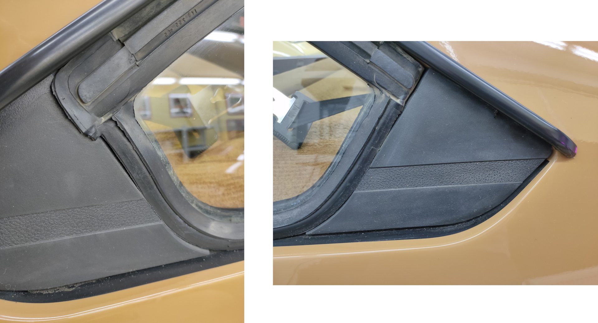

Продолжим тему остекления — здесь совсем отличный уплотнитель глухих боковых форточек, виден еще след 70ых годов, на предсерийных авто вставлялся хромированный молдинг по периметру стекла, также обратил внимание на прокрас черным цветом под пластиковой заглушкой, чего не встречал ранее
Штамп на стеклах 1986 года

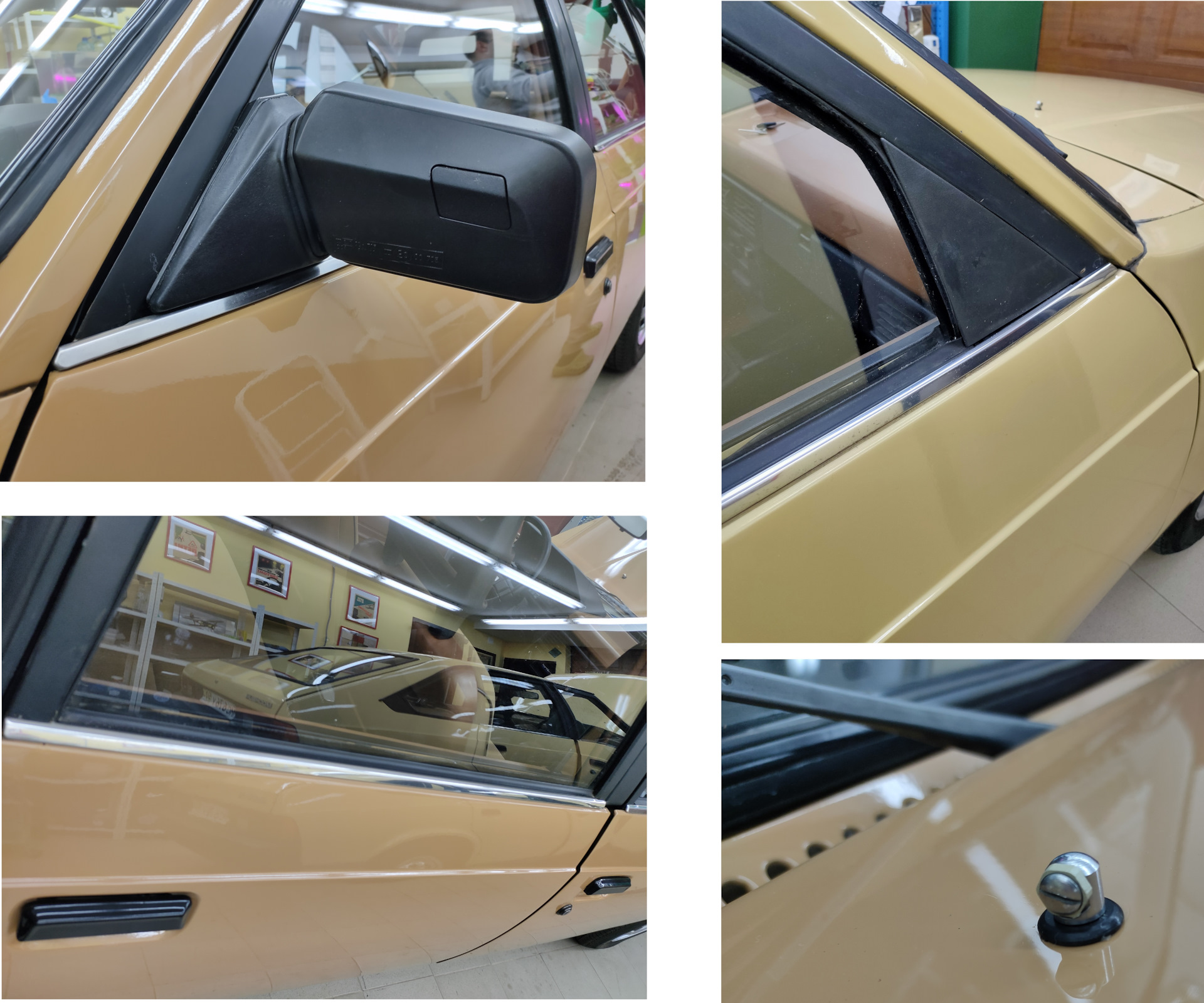

Боковое зеркало на ранних авто шло от 2108, уже потом появятся собственные. Заглушка правого зеркала проживет до конца существования завода в 2002ом), хром накладка опускных стекол, хром на металлической форсунке стеклоомывателя

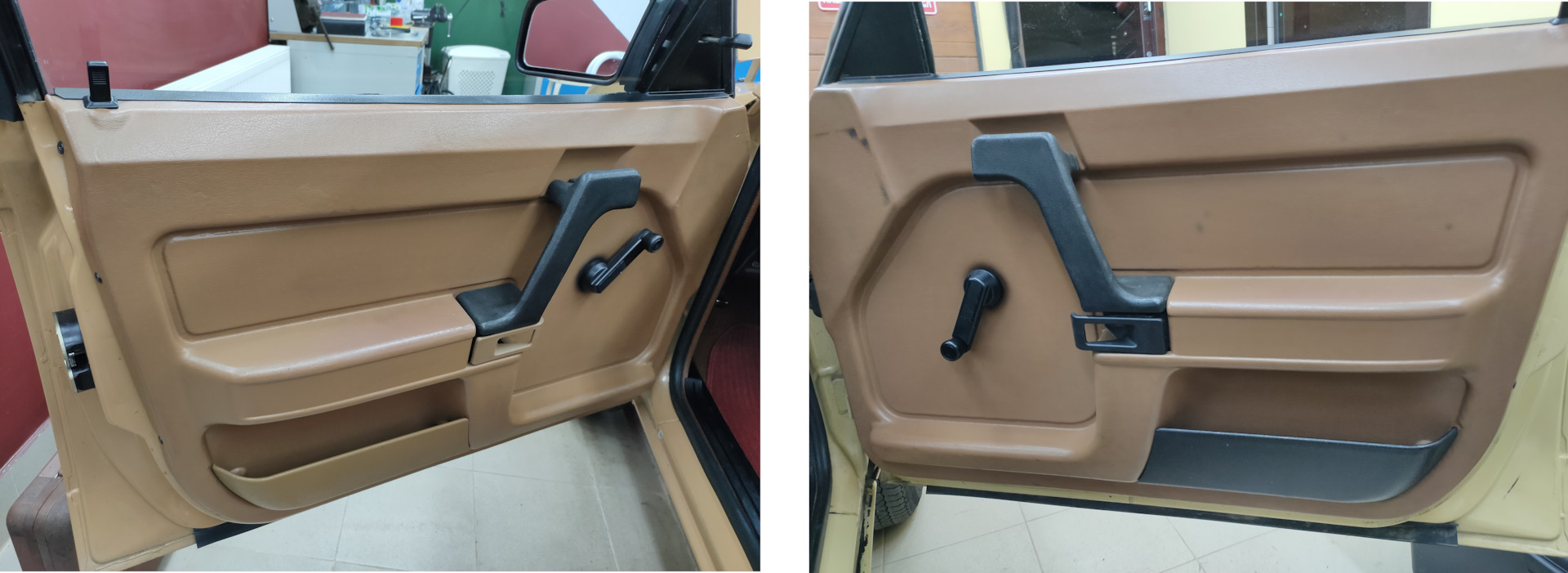

Обивки дверей. Сколько же их было по гарантии заменено, внешнее покрытие детали отходио в области подлокотника. Здесь на удивление этой болезни нет. Сначала были в таком исполнении, потом появился второй вариант с ворсом. У машины января 1987 года в салоне как и у первых 08 много черных пластиковых элементов. Здесь дверной карман черного цвета на машине января 1987 го года и уже более знакомый по серийным машинам коричневый кармашек на авто марта87-го г.в.

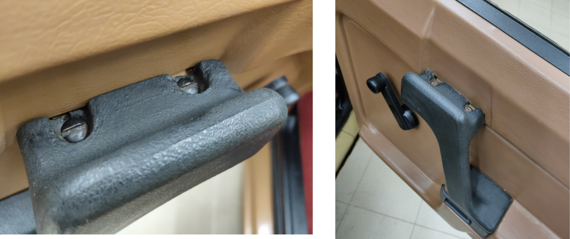

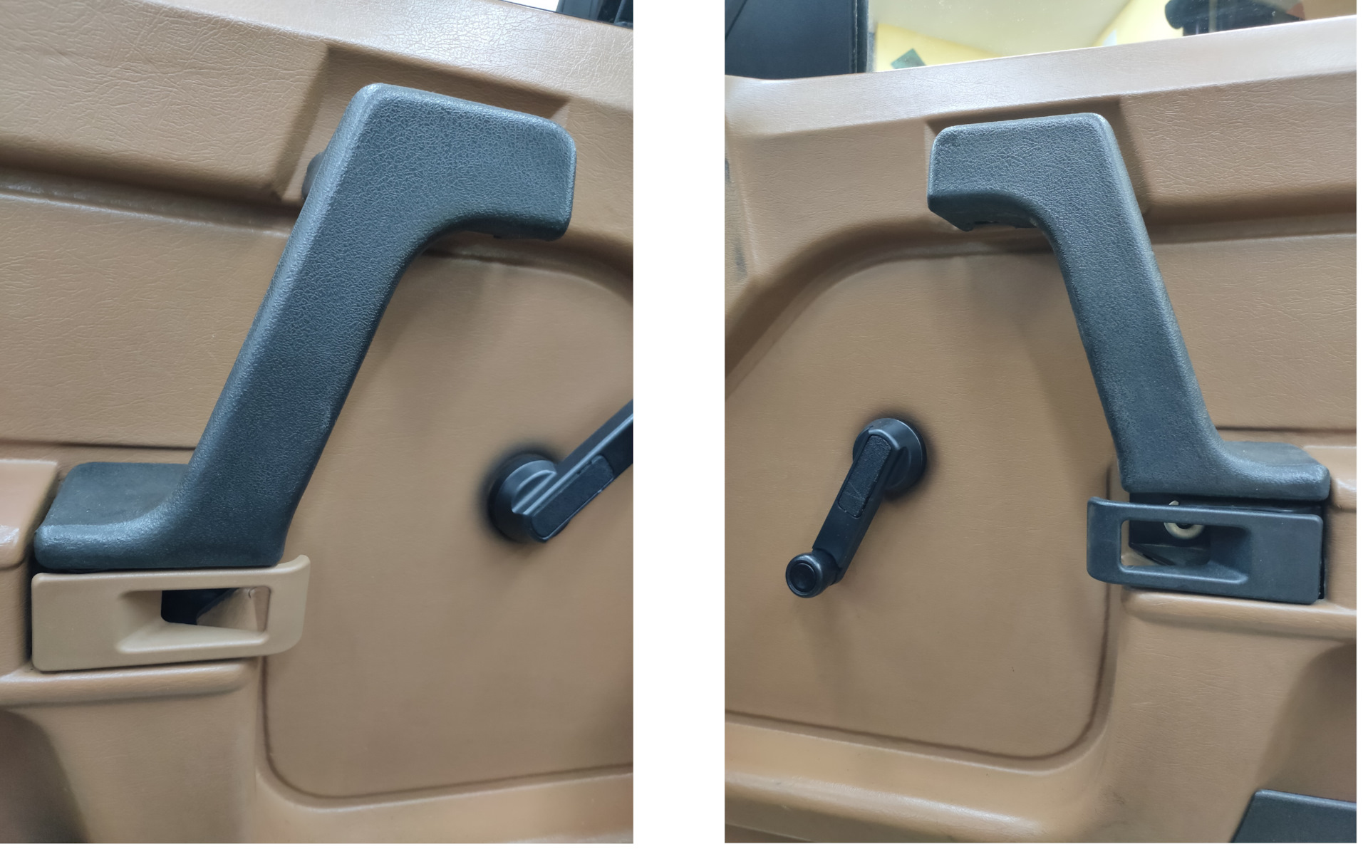

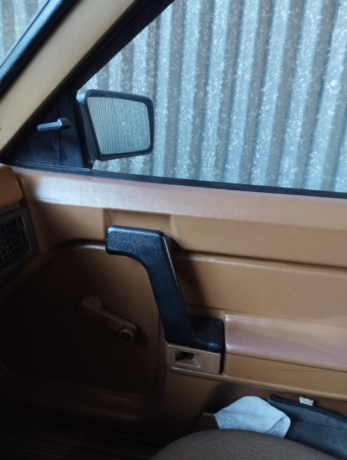

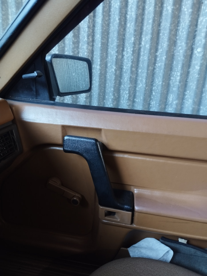

Второй момент внутренние ручки открывания. Открывашки здесь намного длиннее чем у серийных авто, обратите внимание, как выступает эта деталь. У более ранней машины она также черная
Также необычно в сравнении с серийными авто — здесь исполнение крепление рукоятки двери, просто, на два шурупа, без декоративных заглушек, да и ручка по форме также отлична, на широкосерийных авто этого не увидите

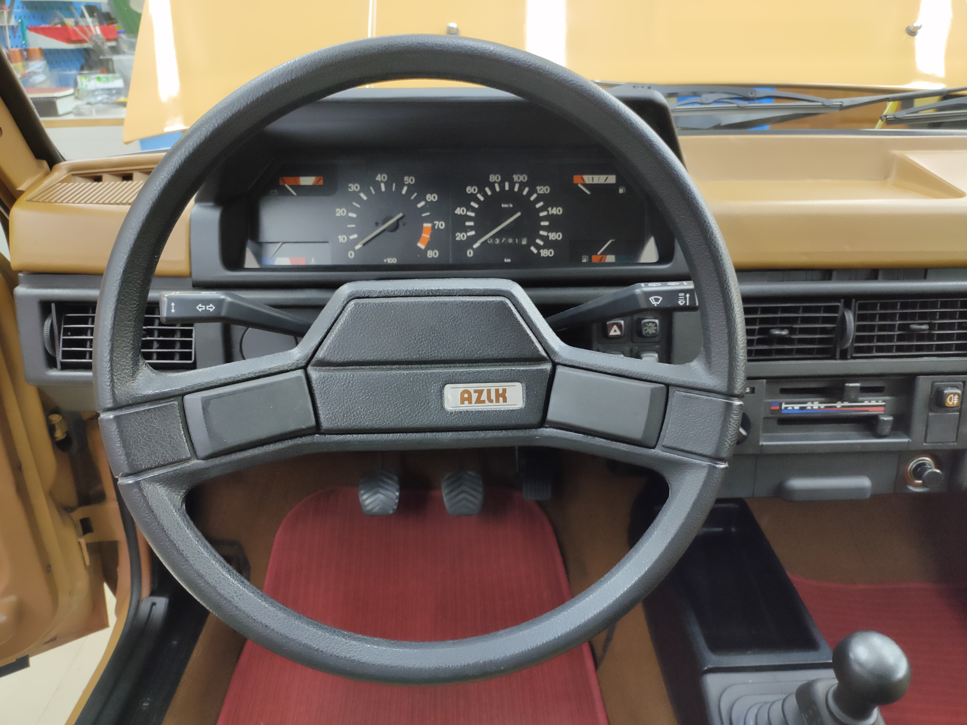

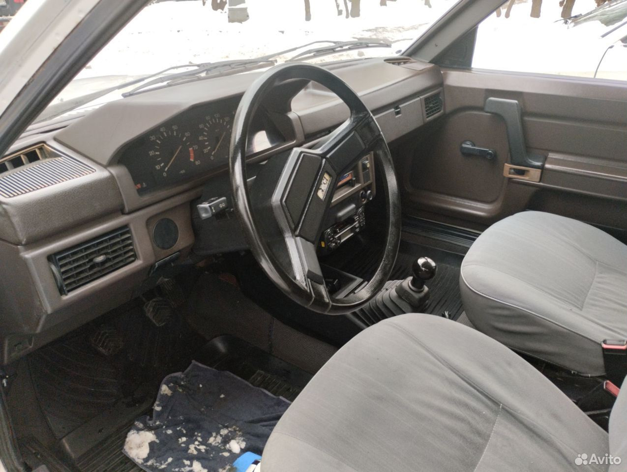

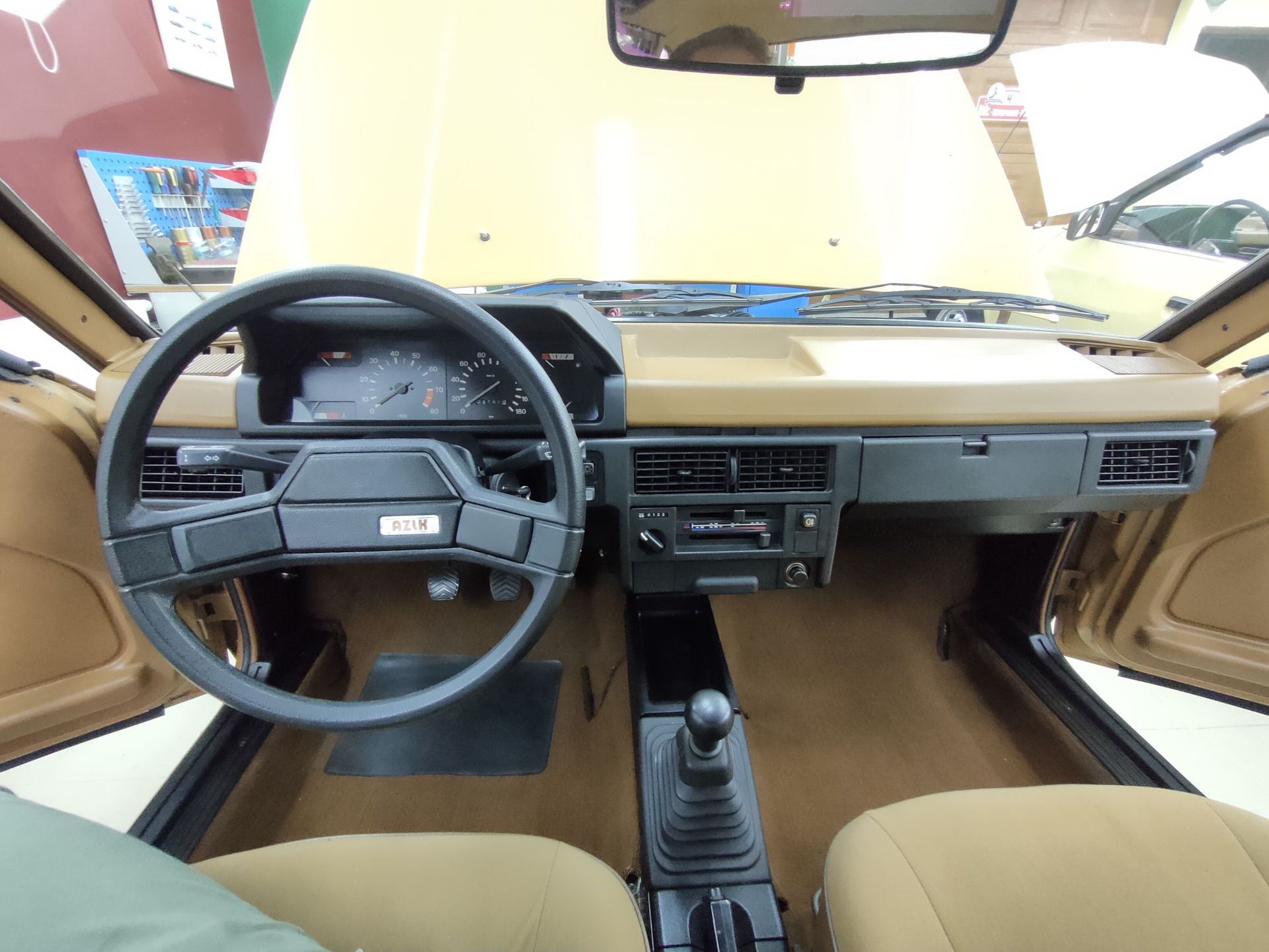

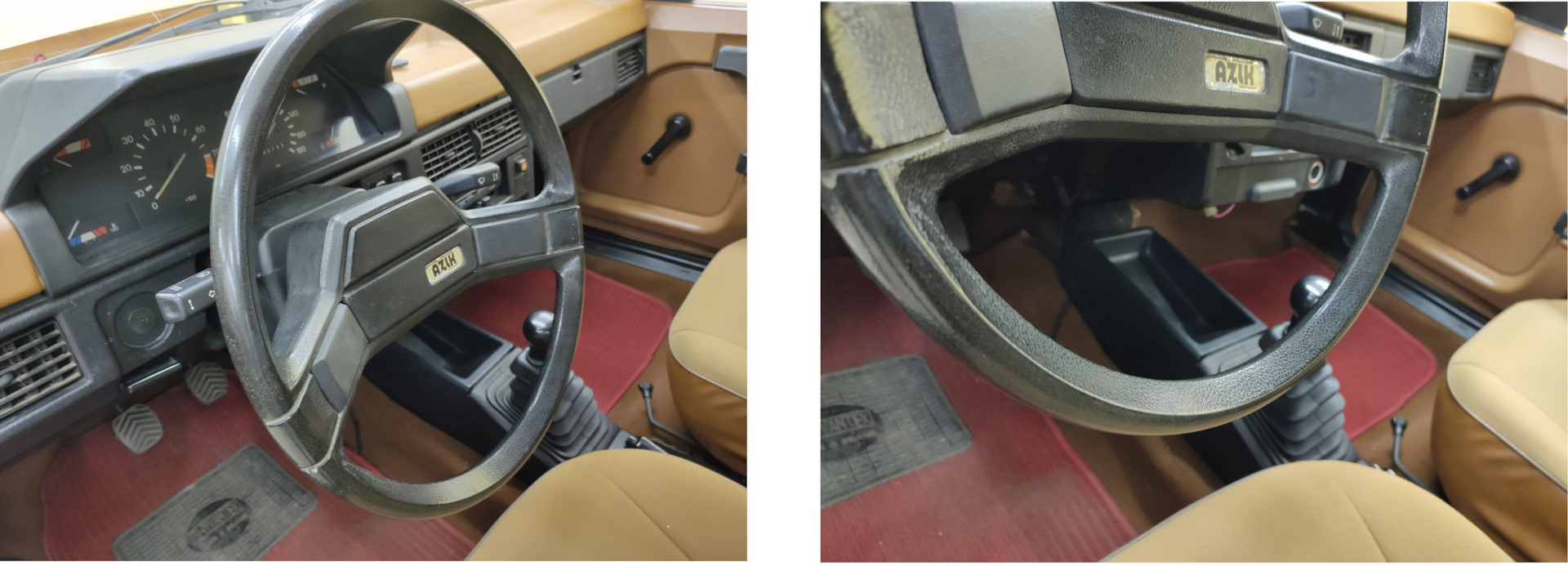

Машина как новая, интерьер март 1987го года. Черный низ панели приборов, черный руль. Обычно они темно коричневые, здесь скорее всего проблема в освоении цветного пластикового литья, поэтому пока все черное
Комплектность соответствует году выпуска, на первых авто не было полочки радиоприемника, смотрится без этой детали непривычно. Но здесь, как и у 2108 первых лет — самая пустая комплектация

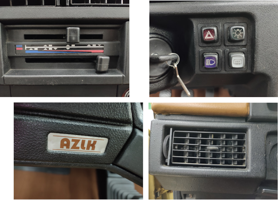

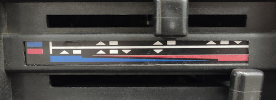

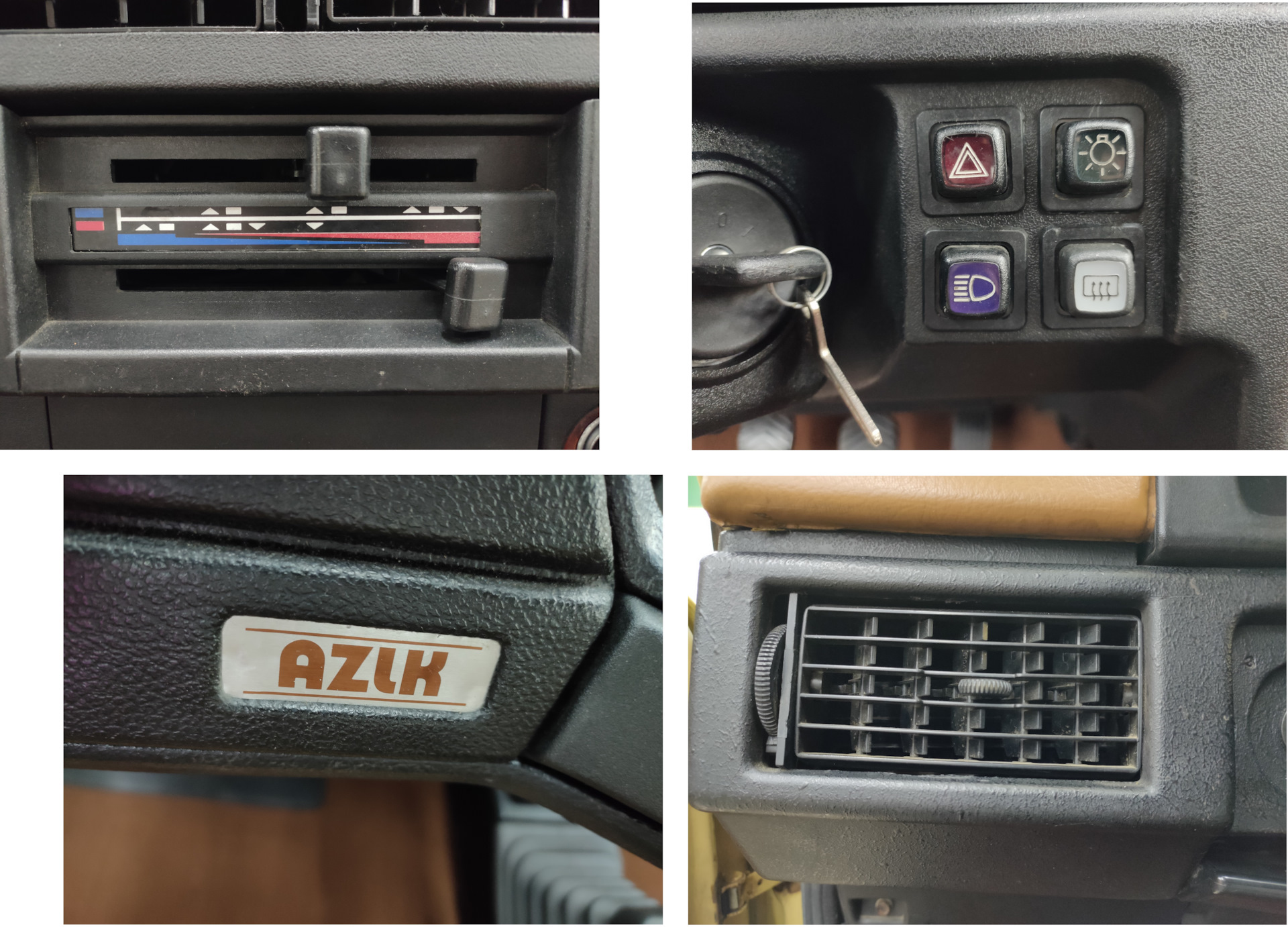

Дьявол в мелочах — указатель управления печкой отличный от серийных авто. Разноцветные кнопки, одна от 2108, дефицит деталей для начало выпуска на лицо, как говорится. Шрифт на руле красноватого оттенка. Обратите внимание на текстуру пластика на машине января 1987 года, как будто антигравием прошлись, след обходных технологий. На широкой серии пластик отличался и структурой, и коричневым оттенком

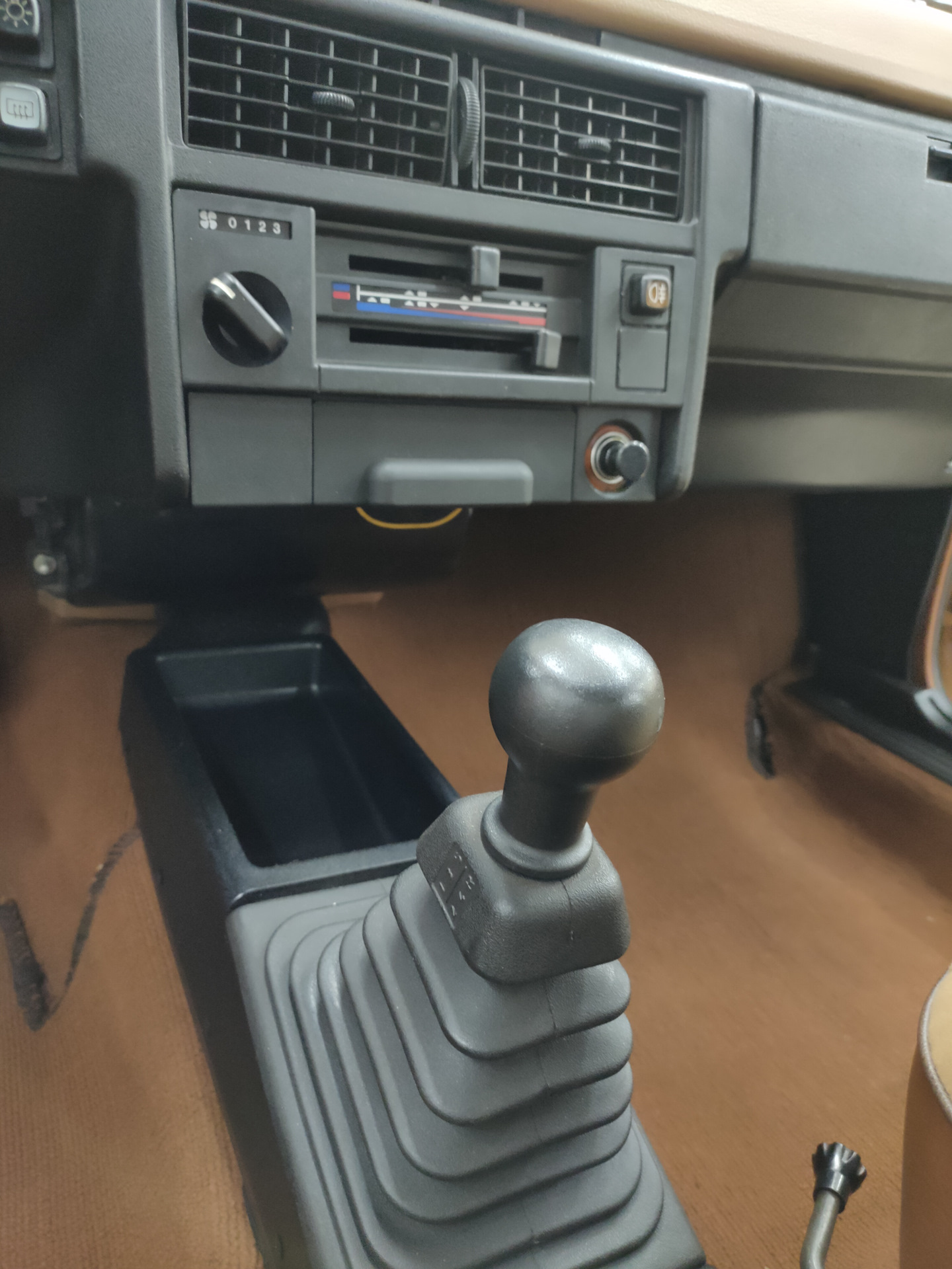

Как и у ранних 2108 у этих авто черный центральны тоннель

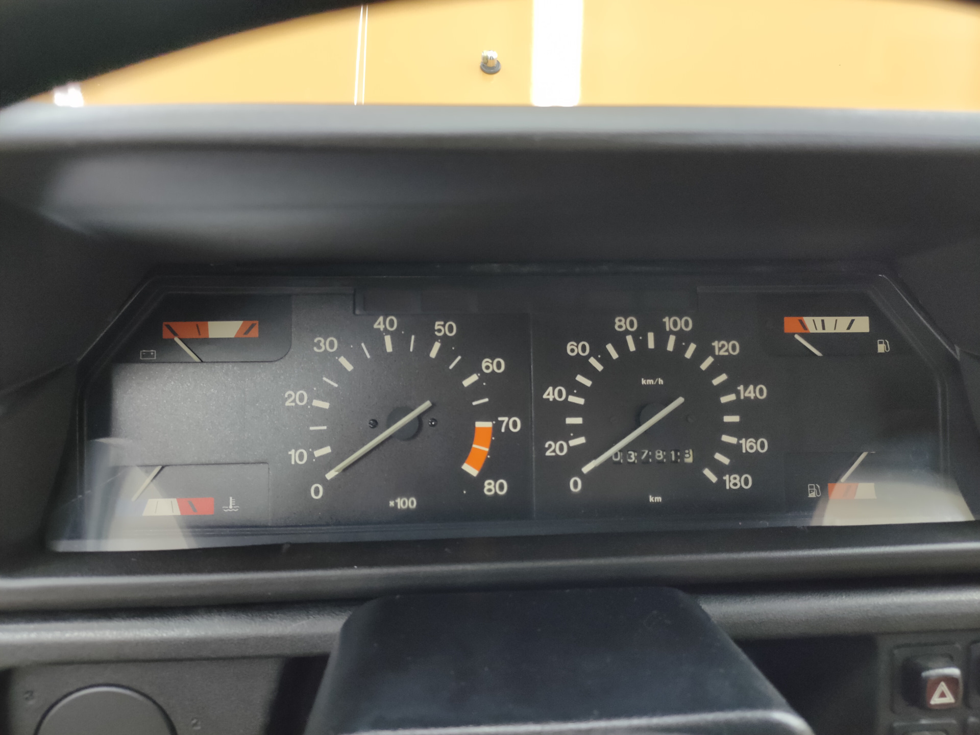

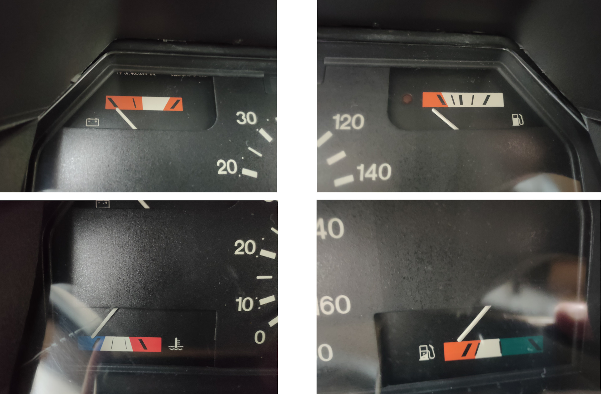

Комбинация приборов — тут также море отличий — нет суточного пробега, одометр до 99 999 км, обычно был до 999 999км.
Шкалы датчиков раскрашены по иному, непривычно

Интересный форма обода у руля января 1987 г.в. Острая грань, на серийных такой явно выраженной линии не бывает

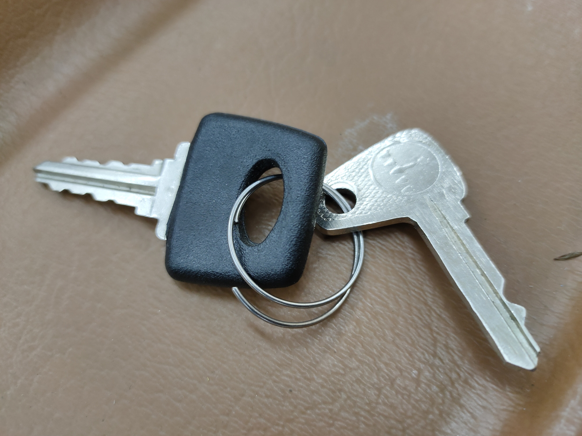

Ключ зажигания еще не обзавелся надписью, тоже особенность первых машин

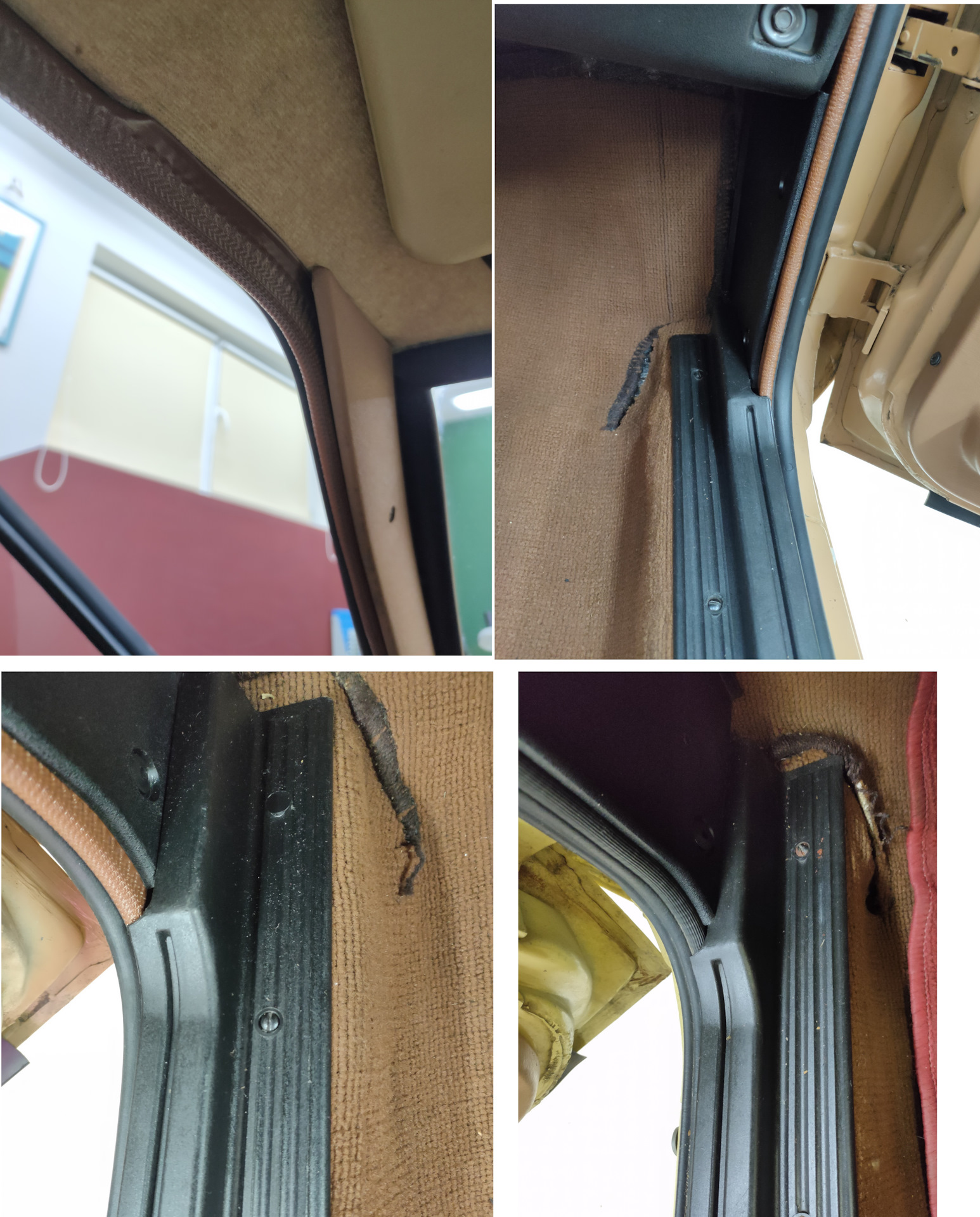

Уплотнители дверей коричневые, на авто января 1987 года черный, видно, цветную резину не освоили) Пороги в ногах отличны — числом крепежных шурупов

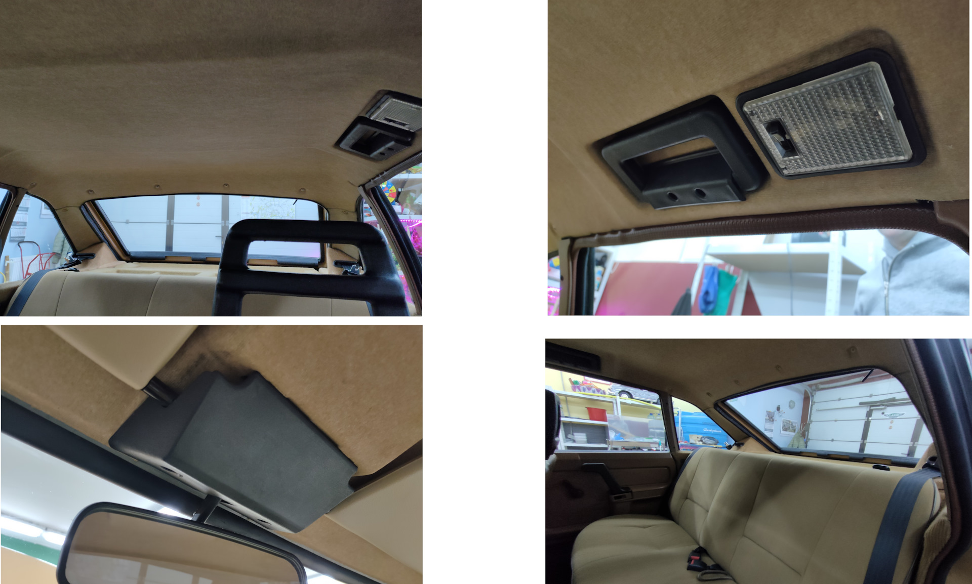

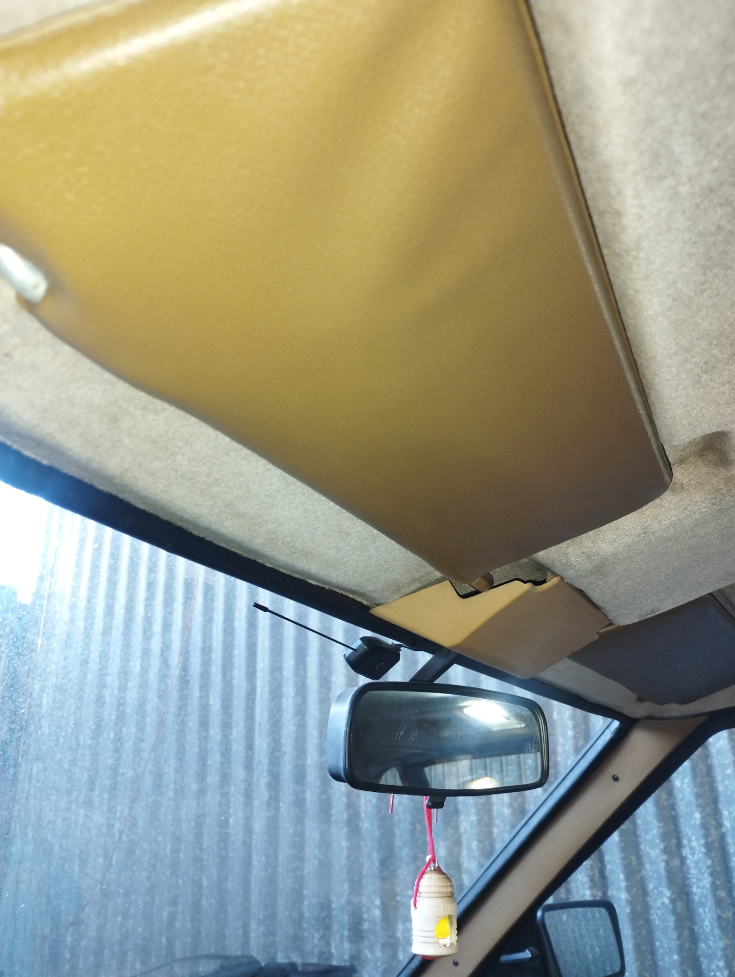

Обивка потолка — без доп. пластиковых винтов крепления посередине крыши, хотя, когда они появились, не знаю, может это не отличие ранних обивок. Ручки на потолке и рамки плафонов черные, чего также не встретишь на обычных авто, там они коричневые. Накладка зеркала черная, обычно они коричневые

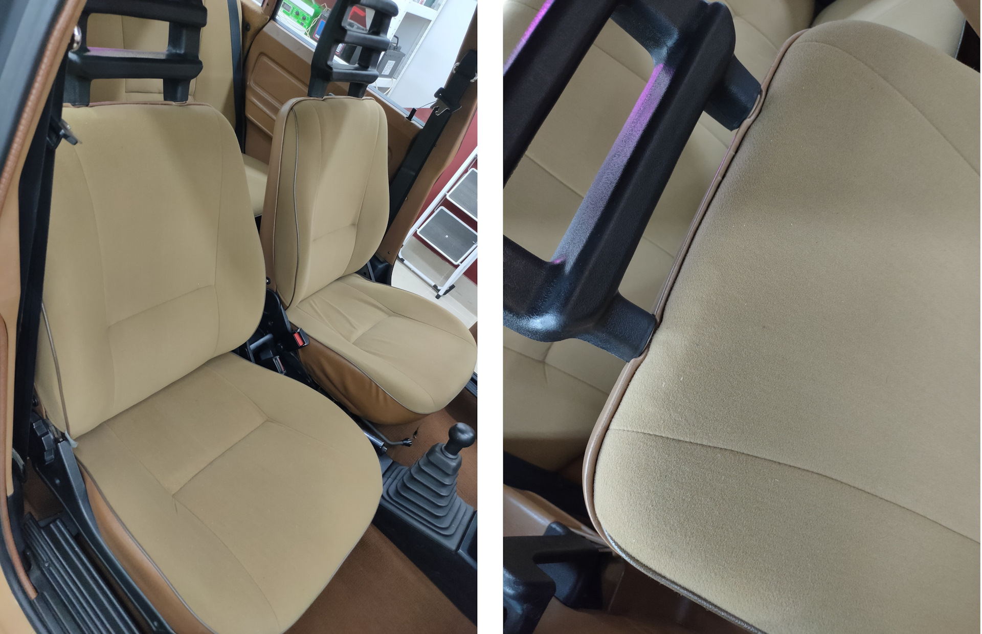

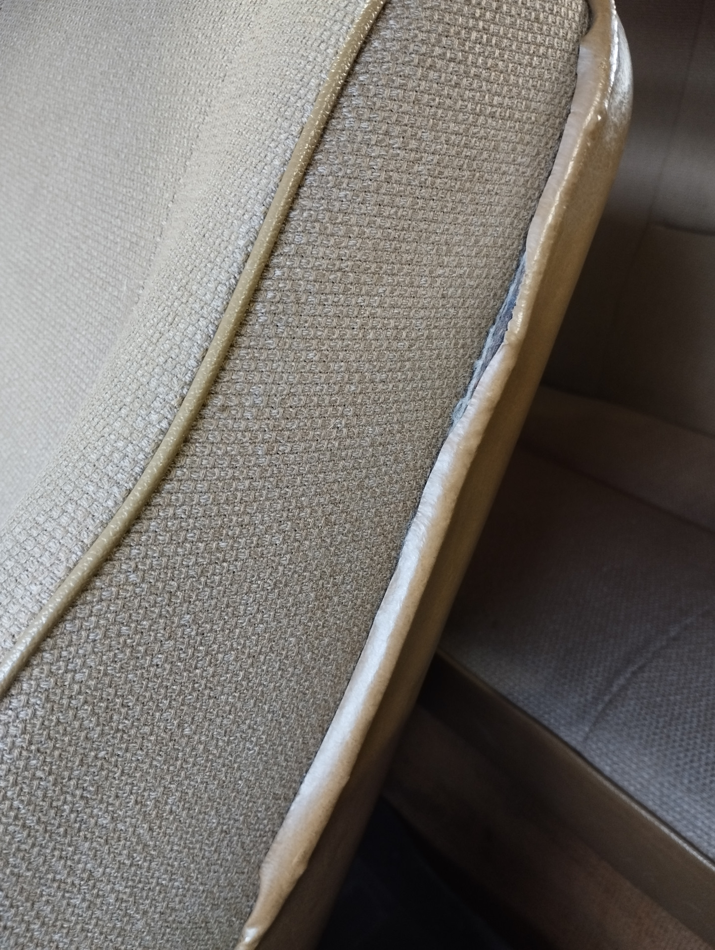

Обивки сидений — тот же капровелюр, что и на 2108

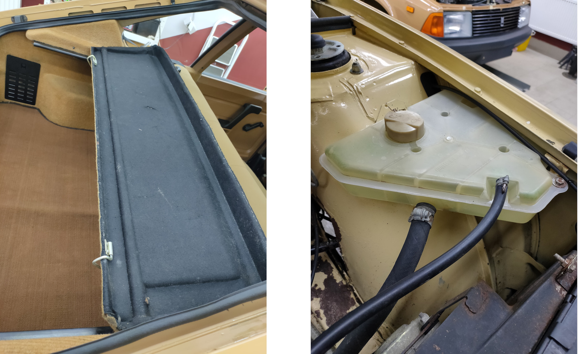

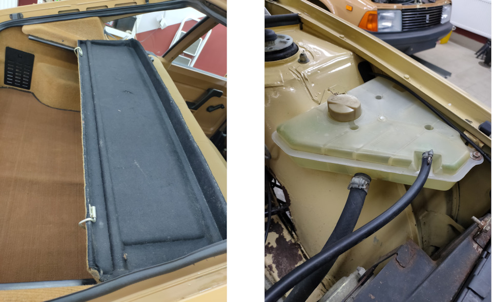

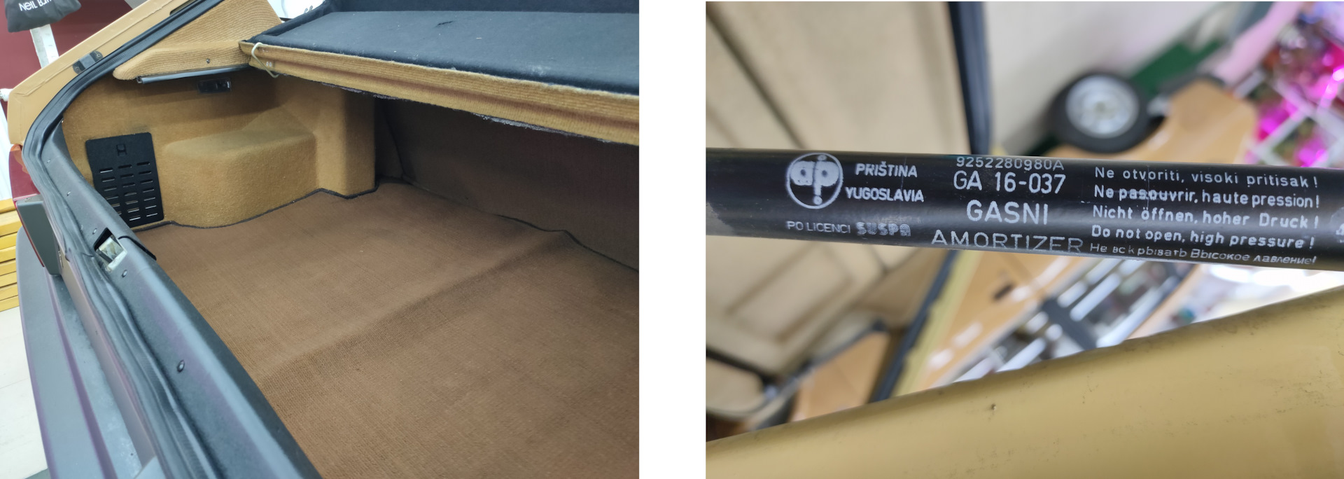

Обивка багажника, в сравнении с 2108 тех лет сразу ощущается, что авто классом выше, планировалось) багажник у Москвича и правда выглядит весьма опрятным. Подсветка, боковые органайзеры, все по-взрослому. Югославские газовые опоры пятой двери, той же фирмы шли и на ранние 2108
Коричневая полка с обратной стороны черная

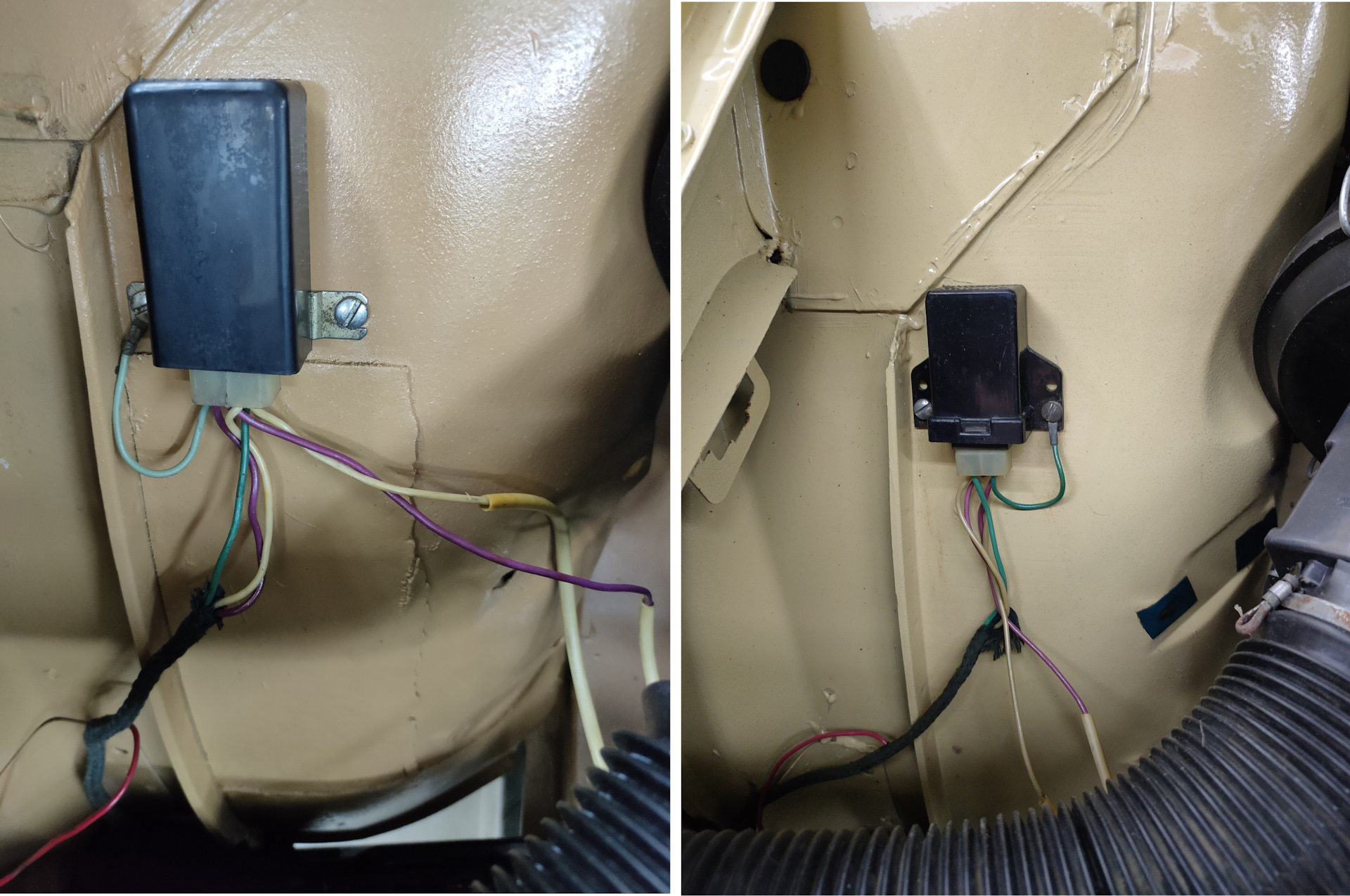

Блок управления клапана карбюратора — также чуть отличаются

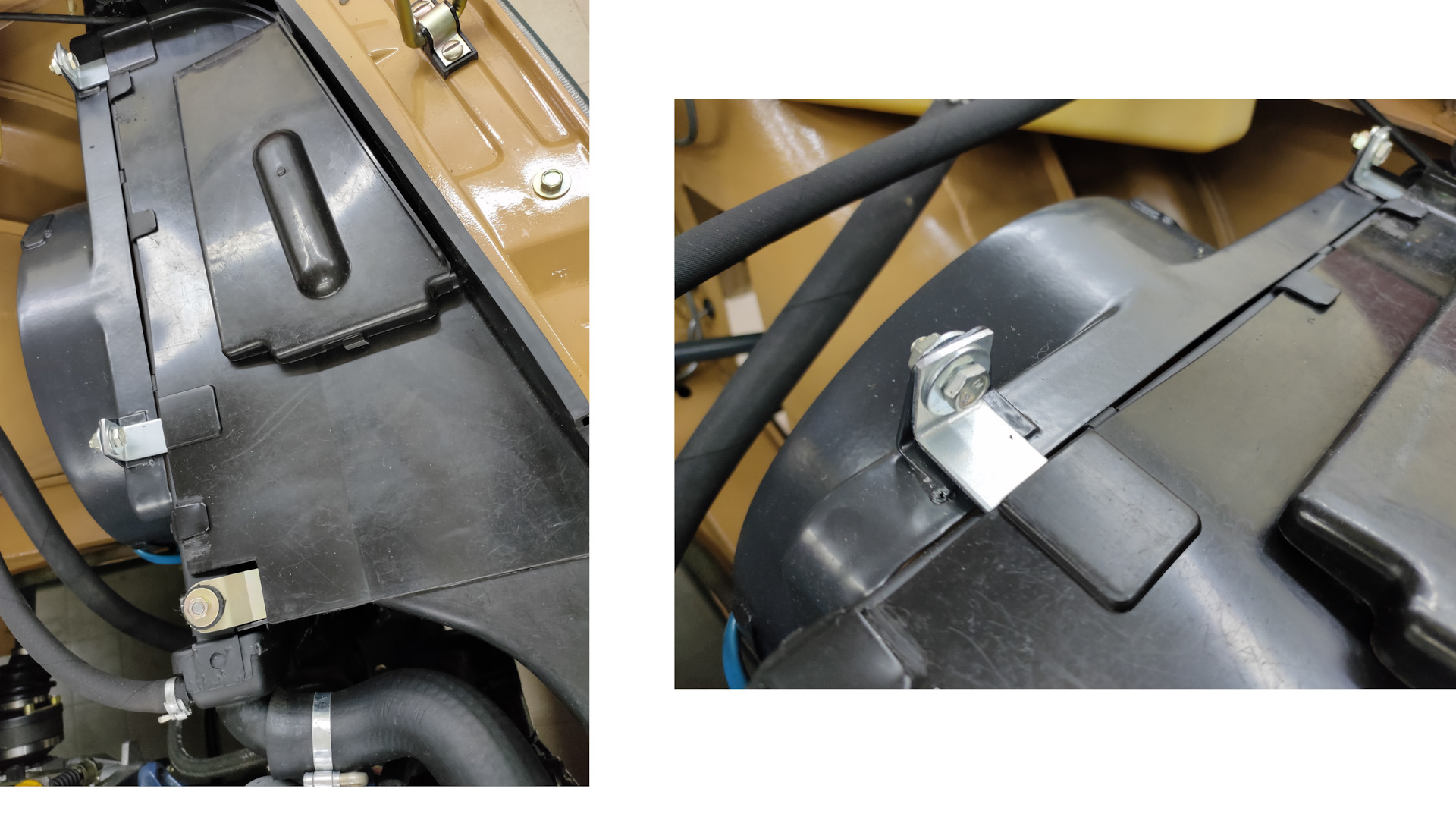

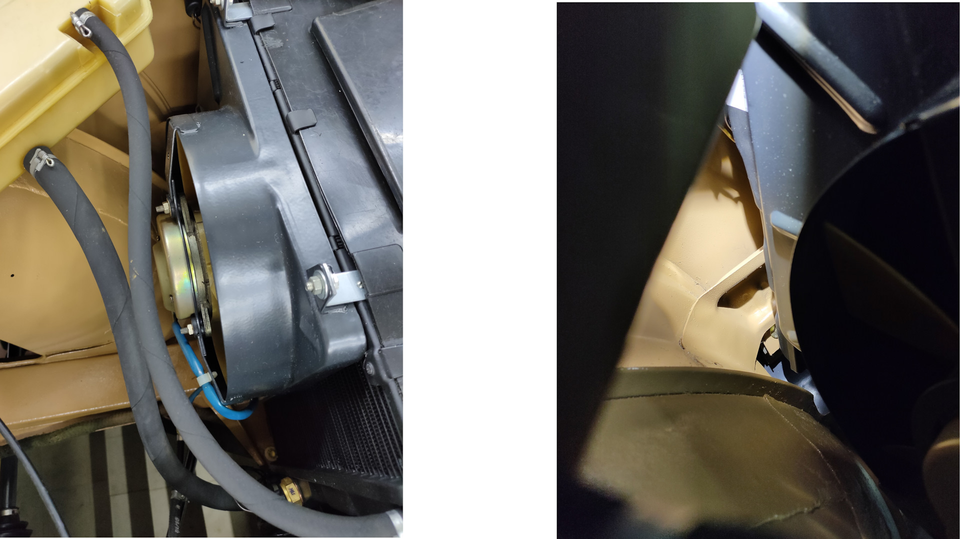

Кожух вентилятора ранних машин тоже чуть отличный
Нижнее крепление также отличается

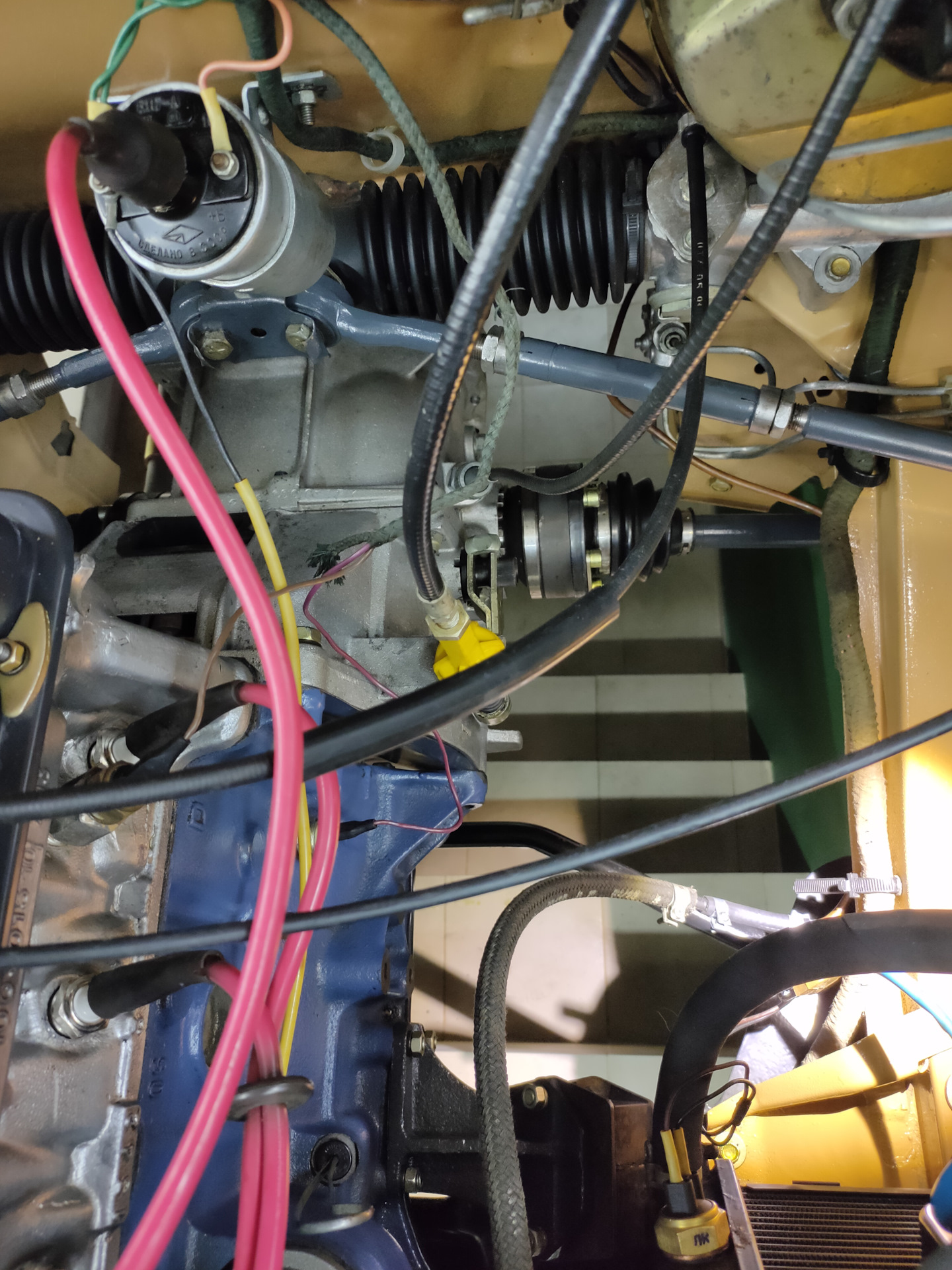

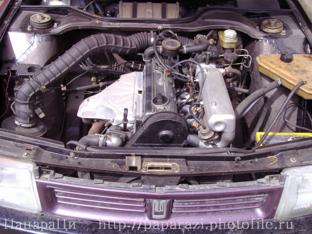

Под капотом первые года выпуска шел мотор от ВАЗ-2106 1.6L, пока завод пытался освоить мощности для выпуска новой линейки двигателей, но этого не случилось, а дальше Вы всё знаете

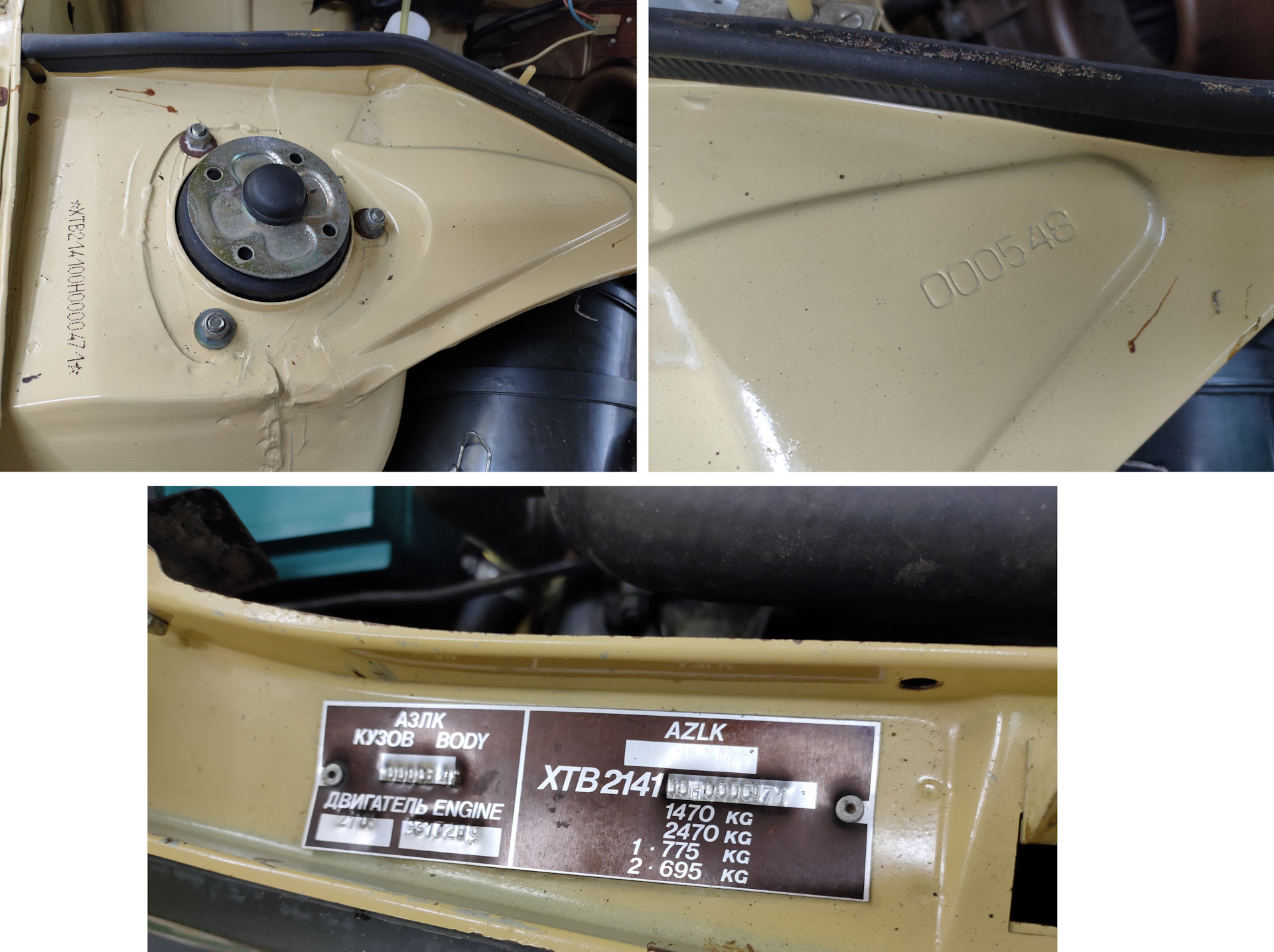

Кузов из первых сотен, еще и табличка в прекрасном сохране, не смыта перекупскими самомоями и проч. криворукостью

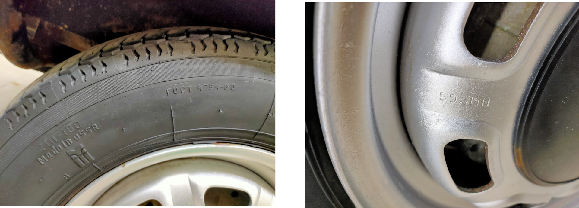

Диски для Москвича выпускал АвтоВАЗ, кстати. Отштамповка с указанием параметра диска, чего не встречалось в серии. Обратите внимание на ГОСТ московской МИ-180. ГОСТ -80, на серийных шинах ГОСТ — 86, зачет за аутентичный сохран

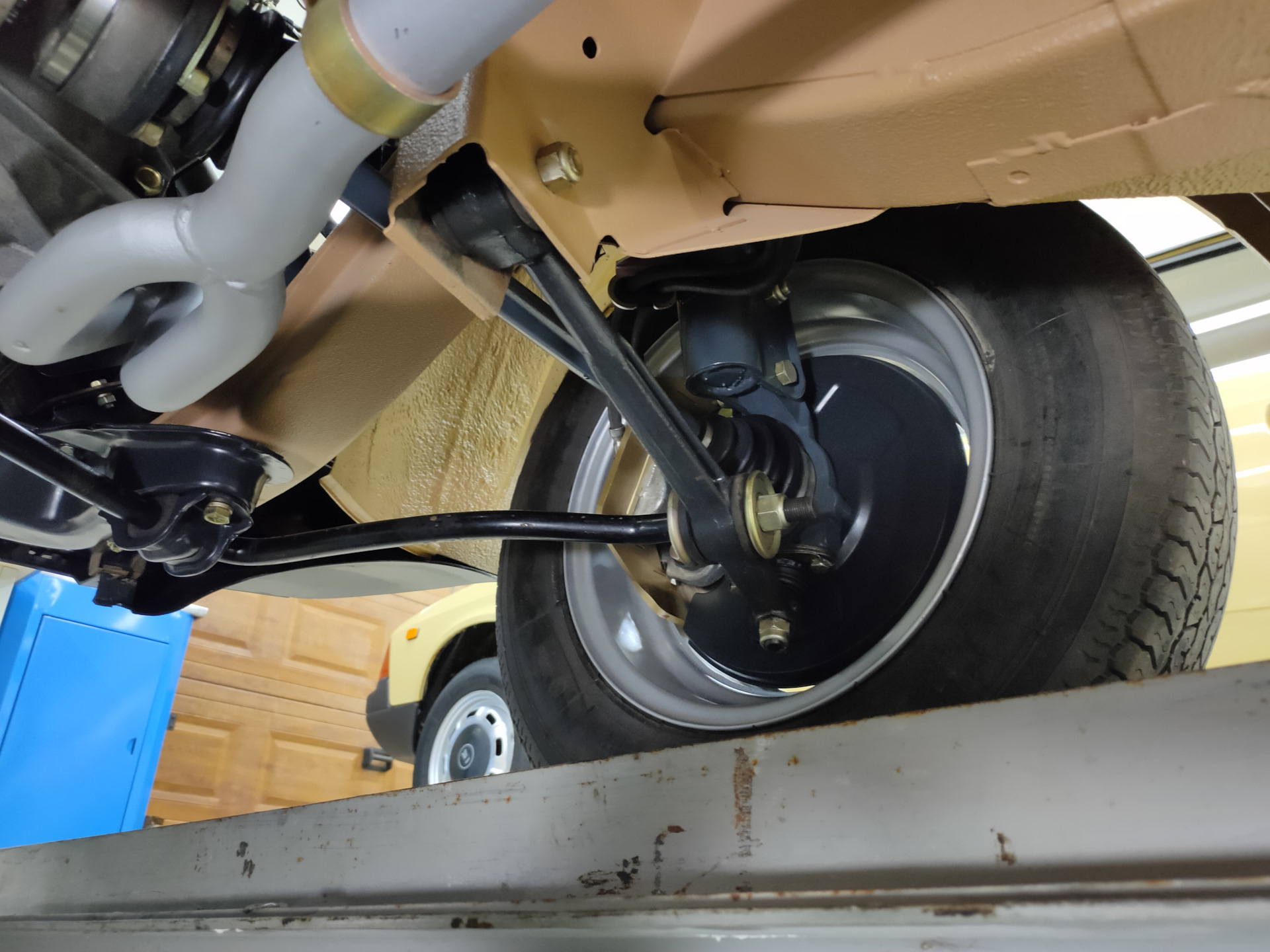

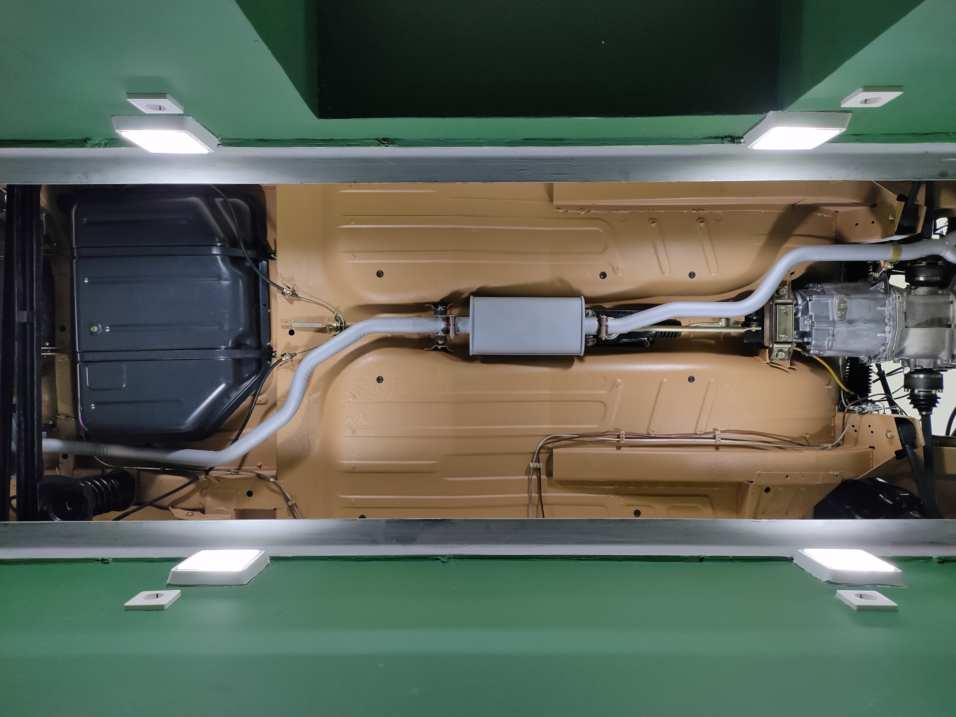

Для глаз почитателя тольяттинских машин здесь режет глаз полный прокрас днища авто, оказывается для Москвичей это хоть и не всегда, но норма, видел конвейерные снимки с таким же прокрасом. У ВАЗа слегка напыл по бокам и всё. Будем знать.
Пару снимков ярких Москвичей.
Стоя рядом осознаешь стойкое раздвоение образа из памяти серого или серо-голубого Москвича с улиц прошлого и этих цветастых 2141. Дальше будут 90ые и пестрое начало конвейерной жизни пророчащей перспективы новой модели сменится серым и унылым сюжетом.

P.S. Не удалось залить еще фото, силовой агрегат, КПП с отливкой 1985 года выпуска, если интересно, могу сделать продолжение обзора. Отдельные спасибЫ Владельцу за сохран и детальный подход!

Черные ручки сейчас под черный потолок хорошо бы пригодились, жаль на позднем потолке под них вообще нет отливов. Бампер без выреза под глушитель на москвиче смотрится просто супер.
Хорош, в цвете Гоби тоже был ранний.Коричневых рулей не встречал, хотя был не один 41 с коричневым салоном. А отверстие в крышке багажника видимо уже под проводку обогрева стекла готовил
41-й мой первый автомобиль. До сих пор вспоминаю его с теплотой. По поводу удачной аэродинамики правда, сколько ездил в дождь и грязь, стекло не закидывается, подтверждаю.
рулей есть 3 цвета: часто -черный, реже -оливковый, очень редко — темно-коричневый. и накладки на педали есть коричневые. И черный ящик из коричневого материала.
Кстати, про руль. 89 год — такой же «граненый» Да, и на нашем, хром накладки опускных стёкол дверей тоже хром. Но об этом я узнал относительно недавно, потому что с завода они были покрашены в чёрный. Настолько хорошо, что краска эта отходить местами начала лет через двадцать после покраски. Вот бы они всю машину так красили😂
Не знаю почему, но меня сильно удивила… Катушка зажигания Б-117А. Как то я не задумывался, что жигулевские моторы на них еще и с контактным зажиганием шли…

Заводу вообще было наплевать на освоение нового мотора. Оборудование все привезли, так и не установили. Потом пропало. И вина была чисто завода. Как к производству относились — такая машина и получилась.
Моторный цех был практически готов полностью. Есть на Ютубе ролик, 95 год примерно, по линии уже обкатывают сборку нового мотора. Но потом пришли реформаторы, у которых были свои планы. В моторном цехе открыли производство логанов.
Я с вами спорить не буду, участником тех событий не был. Могу только списать на обычное русское "разгильдяйство", многократно усиленное тяжелой ситуацией в стране. Вот я нашел ролик, в котором хорошо видно что сборочная линия моторного цеха собрана и работала.

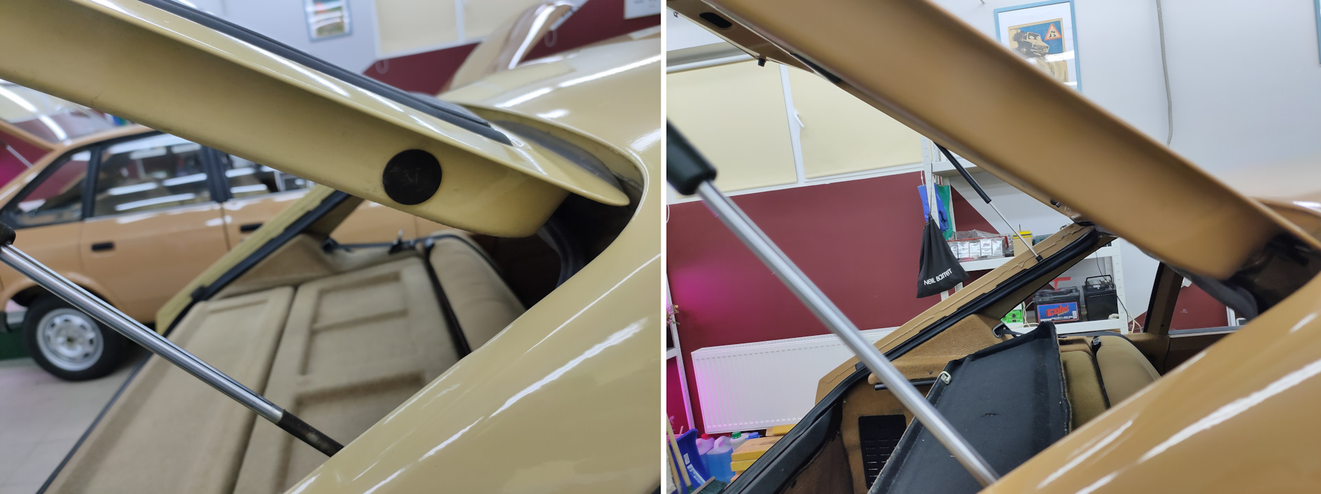

На обоих москвичах газовые упоры крышки багажника стоят не правильно… Уверен что крышка при открытии не замедляется в конце хода, а просто бьется в упор, да и не долго они так живут.
Эту ошибку исправили только в 95м. Изменили расположение упоров, изменив точки крепления к крылу и крышке. Тем самым упоры сделали продольно проему и при закрытии они перестали опрокидываться.
Я конечно без понятия. Могу только сказать что упоры все же тормозили крышку при открытии. Но и при закрытии создавали усилие. После, когда их поставили правильно, багажник стал закрываться легче.

На ранних были именно восьмые зеркала, а уголок в двери иной формы. В руках держал и уголок и зеркало с этого уголка.

Ещё бачки радиатора отличаются по материалу), а правое зеркало достаточно быстро появилось. Почему то на "таврии"не видно подкапотной шильды

Эти же фары стояли и на ГАЗ 31029/3110
И на газели и бычке
Ну да, ну да. Подзабыл

полностью крашенное дно вызывает сомнение — надо покрасчика загнать под него, а зачем?
Почему сомнения?! На конвейерных снимках отчётливо видео было, что машины с такой прокраской встречаются
legonxt
Заводской пластизоль также как и антигравий положено окрашивать для лучшей защиты
legonxt
У меня машина февраля 1990, гольфстрим, днище окрашено полностью

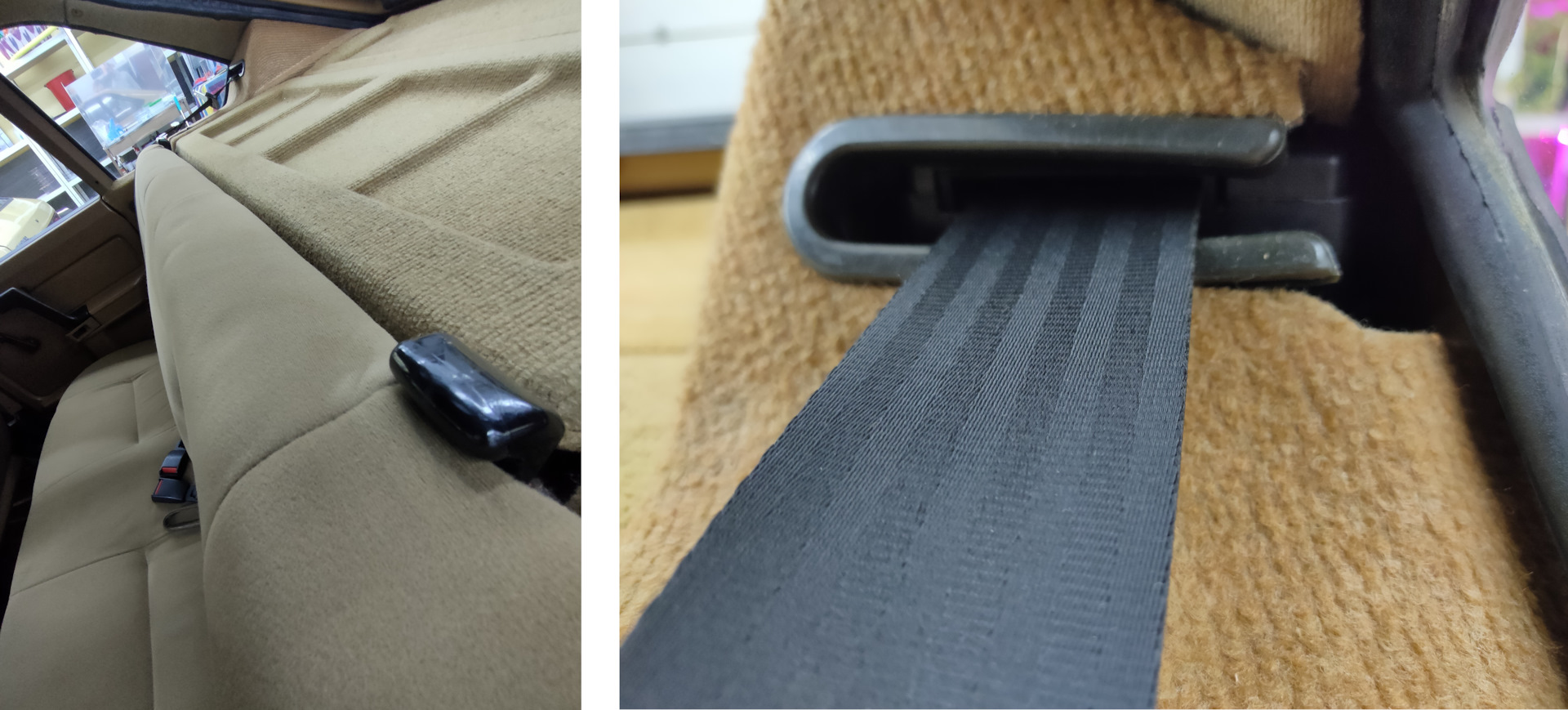

Ремни в цвет салона, мммм

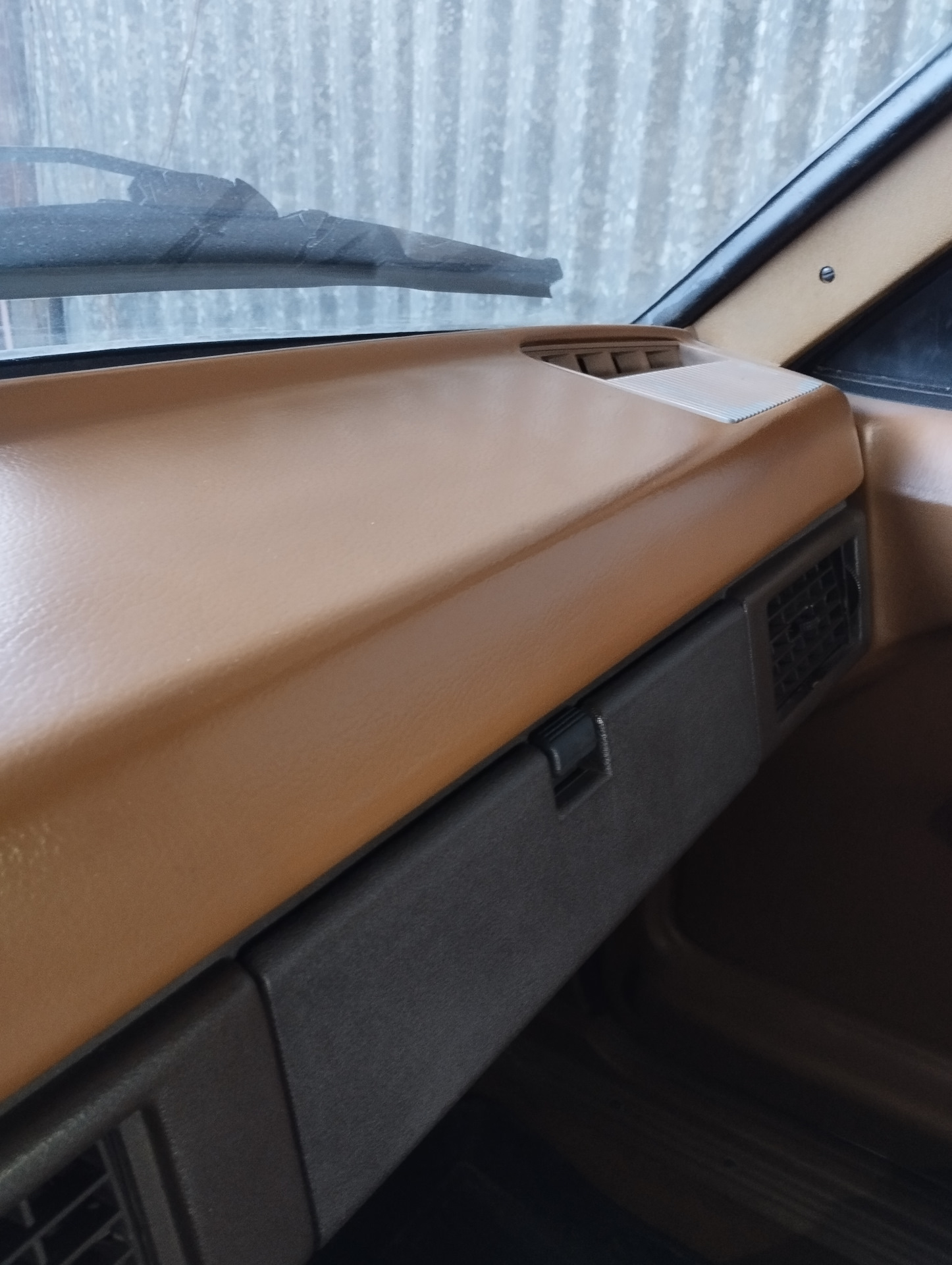

Я видел торпедо светлого колора. вот это МММ!
Издеваешься?😂
Сам хочу покрасить свою. но все как то руки не доходят. она в темном цвете на светлом салоне как лужа нефти на пшенице.
это какое-то пробное литье. на короткобазном 2142 тут на сайте одно время стояла.
Ну она максимально подходит с салону терракот. Меня шоколадка прям бесит…
терракот цвета для салона так и не сделали. вроде бы…
есть светло-бежевый, есть темно-бежевый, а вот красный, терракот, не встречается.
Ну наш рыжий это явно не светло бежевый. В разной палитре у терракота разные оттенки
на формовке он идет как просто "бежевый"
но ИМХО ни светло-бежевый, ни темно-бежевый на терракот не тянут. и в карте похожего нету.
Вот блин нет цвета нашего в палитре.
legonxt

У меня такие сиденья были, когда покупал Космича. Правда ушатанное водительское было. Позже купил донора Святогора и с него анатомички переставил.
legonxt
legonxt

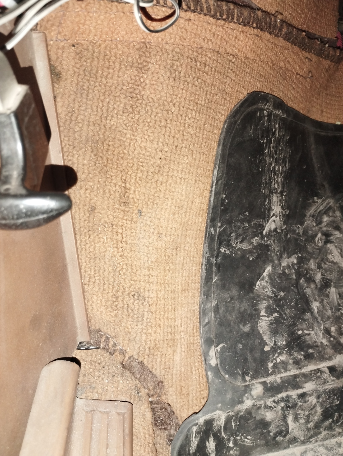

У ковра было несколько оттенков мой самый светлый

Какая классная вещь, Ваша?
Накладки из нержи
Не знал, спасибо

А у второго Москвича какой номер кузова?
И занимательно смотрится ВАЗ-овская форсунка омывателя, которые к такому времени собственно на ВАЗ-е практически извели.
Да, что ваз, что узам под капотом этой модели выглядят старомодно очень, если вспоминать, что изначально должно было т пройти в производство
Отец работал переводчиком на монтаже оборудования. Заводу было настолько пофиг, что они станки на незабетонированный пол предлагали ставить
Тоесть производитель упоров не донес до завода как правильно ставить…
Под задними форточками черный "непрокрас" — это виниловая пленка.

Подушки у сидений разные были, в этом кроется различие.
Тёмно-коричневые салоны — такие?
Цвет торпедо и дверных обивок очень похож. Сиденья другие — коричневые. За бежевые внутренние ручки не скажу — не помню за давностью лет.
Ну здесь мне интересен именно цвет обшивок и торпедо. В 86-87 торпедо коричневым быть не могло ещё. А на фото 88-й год

Был у отца 21412-01, с надписью 2141S на багажнике. Серый салон, цвет как у левого на первом фото. Учился на нем ездить

Фары FER и DDR Ruhla(адрес), одно и тоже, на фарах 2140 писалось всё вместе, потом, когда ГДР не стало, их Бош выкупил.
ru.m.wikipedia.org/wiki/%…(%D0%A0%D1%83%D0%BB%D0%B0)

Какие то они родные "ламповые" не то что собянинское 💩 из под небесной.
Набалдашник ручки КПП отличается.
Тут шарик, а далее была уже «эргономисеская»

Удалось покататься на таком, 2л рено мотор, реально тачка огонь! И эргономика понравилась…

Вот только не понял, что с задними фонарями?
поздние были выше ранних)
Не понял. В каком месте?
шире можно так сказать
Вот смотрю, и не понимаю… Наверное, если только рядом сравнить, будет понятно
Мне всегда было интересно, что же хотел сказать автор
😂😂😂 я тоже об этом думал, когда смотрел, это ведь так понятно какому -нибудь среднестатистическому пользователю
Я сначала посмотрел и тоже подумал — ну что за дичь? Потом поразглядывал минуту фото и сообразил, в целом всё по делу нарисовано, и гораздо лучше, чем на самом массовом "среднем" варианте. Был ещё поздний самый наглядный. Конечно наглядность не как с крутилками у ВАГов тех лет, но все же полно иномарок, где это реализовано ещё хуже. Например, как управляется печка в Вольво-245, я так и не понял. Ни за минуту, ни за неделю.
Sirius13
Тоже пытался понять, на нижней вверх это скорее всего в лицо)
Sirius13
Потом было не лучше.
И только под конец выпуска появились внятные и понятные пиктограммы
Sirius13
Стрелка направление обдува, а квадратик обдув лобового
Хочу обратить внимание, как легко отличить кузов раннего выпуска — на косынке стойки широкое ребро. Потом его обрезали.
А когда штамп изменили?
Скорее всего с запуском массового производства. На машинах 88-89 годов уже не было.
Прилагаю интересный снимок, один из опытных образцов седана 2142, косынка также с широким бортом.
И гофра здесь на месте, как потом на машинах с Ф3Р.

В 86-м году было выпущено 313 машин.
Шильду "s" лепили на всё подряд, никакой зависимости нет.
Зеркало на восьмёрошное похоже, но им не является. А по салону много такового крепежа.
Друг равнивал с восьмёрошным зеркало с машины 87 года. Сказал, что различаются
08й только корпус, пыльник и алюминиевый кронштейн свои, есть у меня такое зеркало
