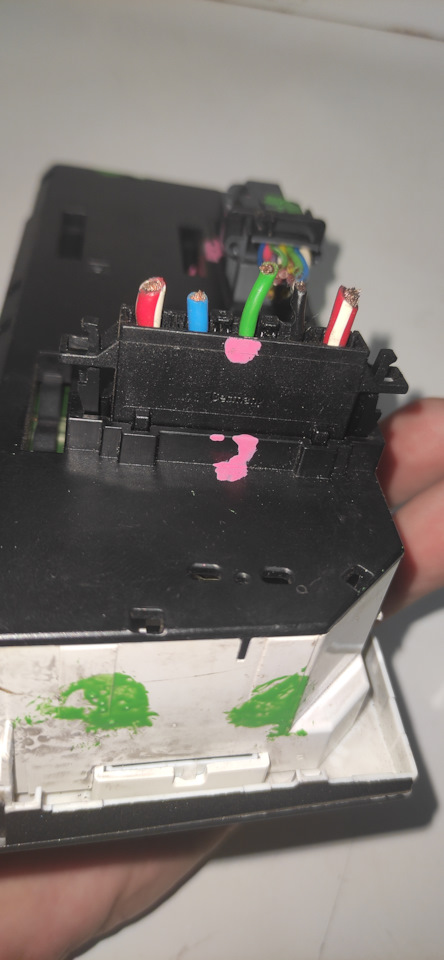

Вот ещё фото разъема блока.

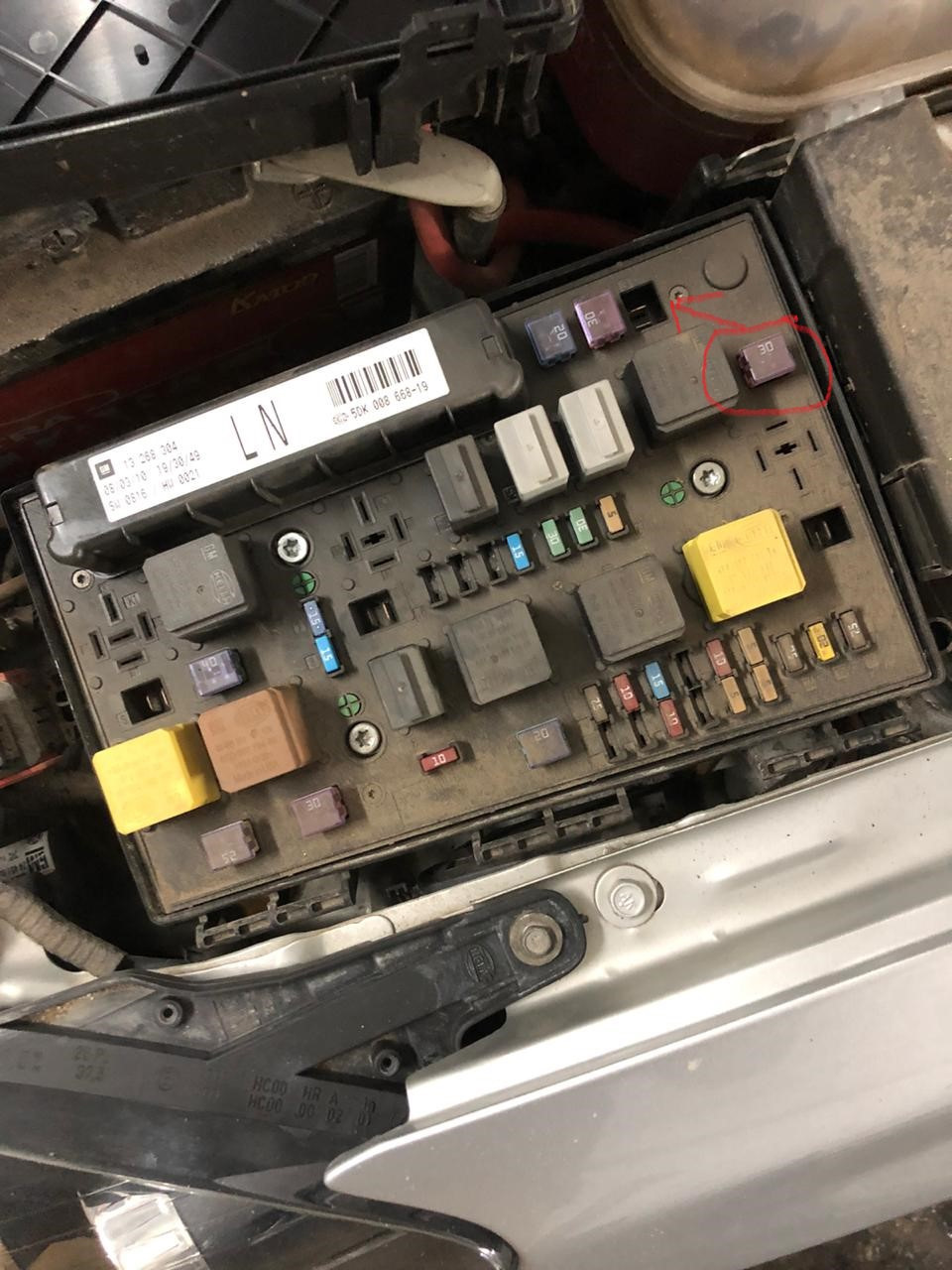

"посмотрел предохранитель в багажнике ( странно что он всего на 5 ампер) — целый."
Предохранитель под капотом! Квадратный! на 40А
Это фото из темы про переделку на автоматический климат-контроль. Никуда ничего переставлять не нужно, у Вас он будет именно там!

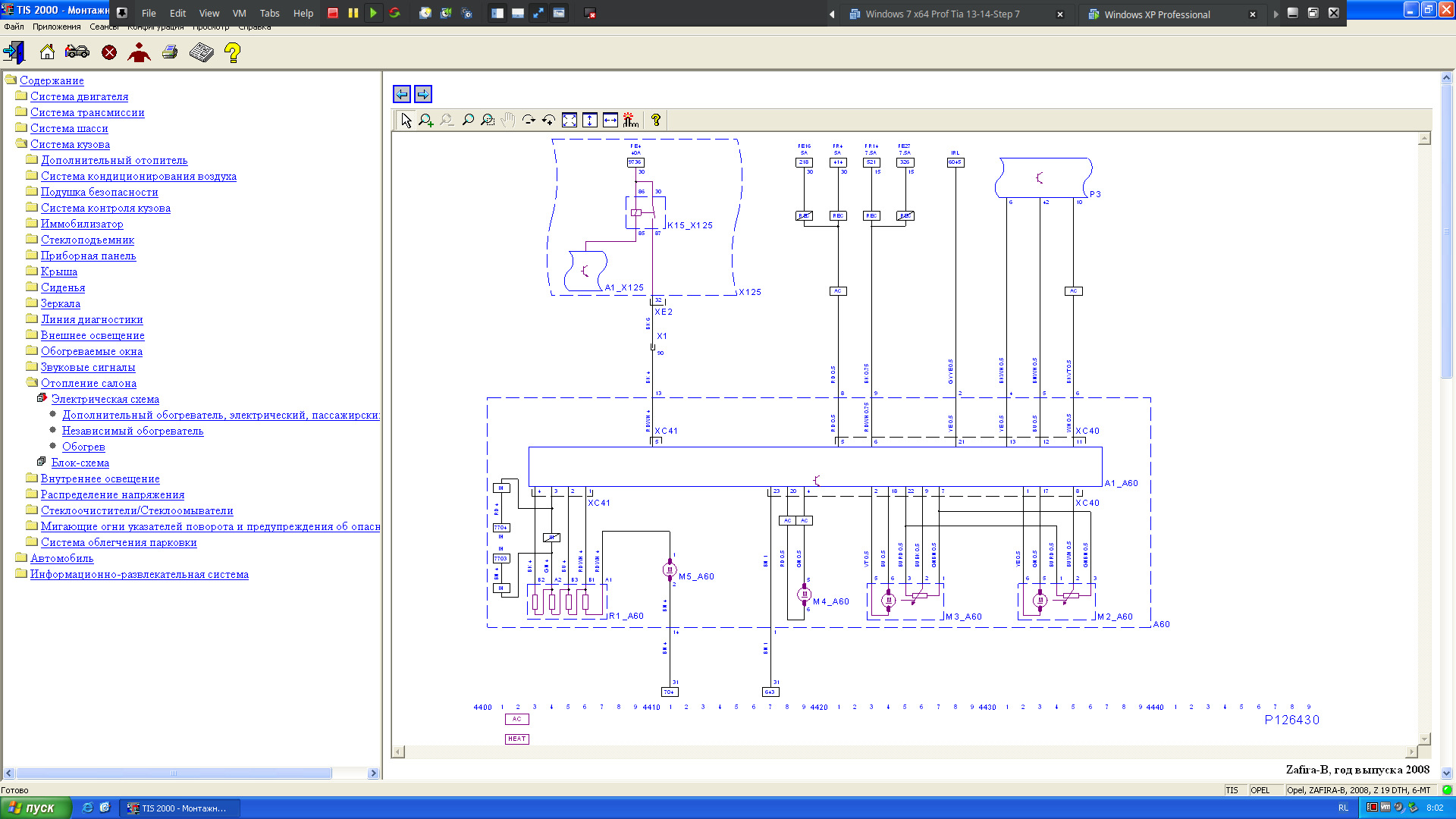

Вот схема. Нас интересует левая часть!
По порядку т.к. не знаю как сохранить с описанием.
Начну сверху вниз:
1. Предохранитель FE4 (40A) — элетронный модуль моторного отсека. (UEC) т.е. под капотом.
2. Реле К15
3. Переходная фишка в салоне (слева ниже торпедо) со стороны водителя.
4. Красно/Белым проводом приходит +12В на 5й контакт разъема блока управления отопителем.
5. Далее через переключатель:
— Черный провод, 4й контакт разъема — 1я скорость
— зеленый провод, 3й контакт разъема — 2я скорость
— синий провод, 2й контакт разъема — 3я скорость
— Красно/белый, 1й контакт разъема — 4я скорость.
Все. больше там ничего нет.

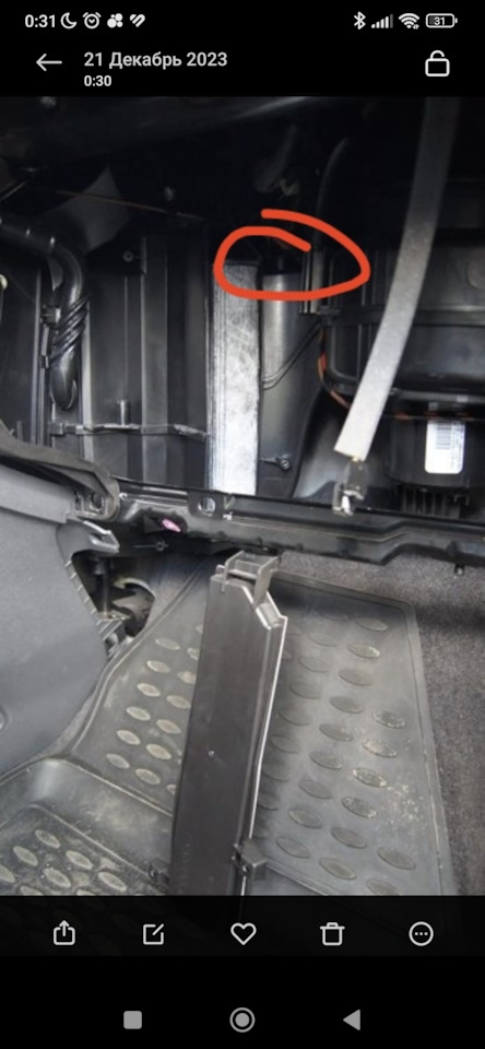

Снимать бардачке нужно, как при замене салонного фильтра. Резистор стоит рядом. Снимите бардачке — там все и увидите
drive2-ru.turbopages.org/…bo/drive2.ru/s/l/7309550/
Выделил место установки резистора.
Ну или снимите блок управления. Справа плоский разъем, позвоните его (вентилятор при этом откинуть). Между собой провода не должны коротить.

Схема заведена через блок управления вентилятором. Под магнитолой. Туда приходит питание 12в и раздается на спиральный резистор. Блок на пружинных прижимах сидит. Чем-то поддеть и вынуть. Там фишка на 5 проводов, а сам блок — обычный переключатель. Который подаёт 12в на один из проводов. Провода соответственно заходят на один из контактов резистора (3 провода) и 4й напрямую на вентилятор.
