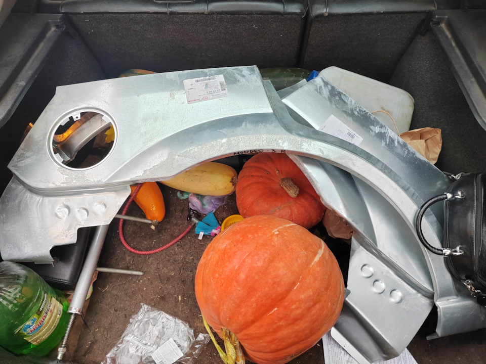

Углы отличаются возле фары(одно острое, другое закругленное) не хватало одного крепления упорного, одно крыло пришлось натягивать и расверливать, потому что не сходились точки Надо смотреть на месте, может они не плохие www.drive2.ru/o/fiberplast/ но лучше рассмотреть еще варианты
По технологии, по идее, смывку наносят не доходя до кромок около сантиметра, потом эти кромки проходят шлифмашинкой до металла (хотя по логике, с кромок снимается цинк)
Ну я так и делал, скотчем края оклеивал, чтобы на внутрянку смывка не перешла.Честно, скажу, что сам пожалел, что стал смывкой снимать, потому, что фуфловая в магазе только была, плохо подымала. Заведомо проверенной нужно работать.

Как крылья стали по зазорам?
В целом не плохо, но есть нюансы
Привет. А где арки пороги брал? 500р вообще не очем ценик. Я себе два порога за 270 взял. Арки на седан по 350р за 1 предлогают.
Брал на куфаре, повезло, а так да, цены конские

Зачем столько градаций грубой наждачки?
Все под ноль
Можно было купить смывку краски, она цинк не трогает, а краску удаляет хорошо
Можно было, но тот, кто будет это делать, боится, что может подорвать материал
Капот смывал, красил, ни че не подорвало

Если мастер сомневается в том, что может недомыть остатки смывки, то какой-то сомнительный мастер
Наверно не целиком элемент обдирать будут, поэтому ботся, на переходе от голого металла к старому лкп смывка останется.
