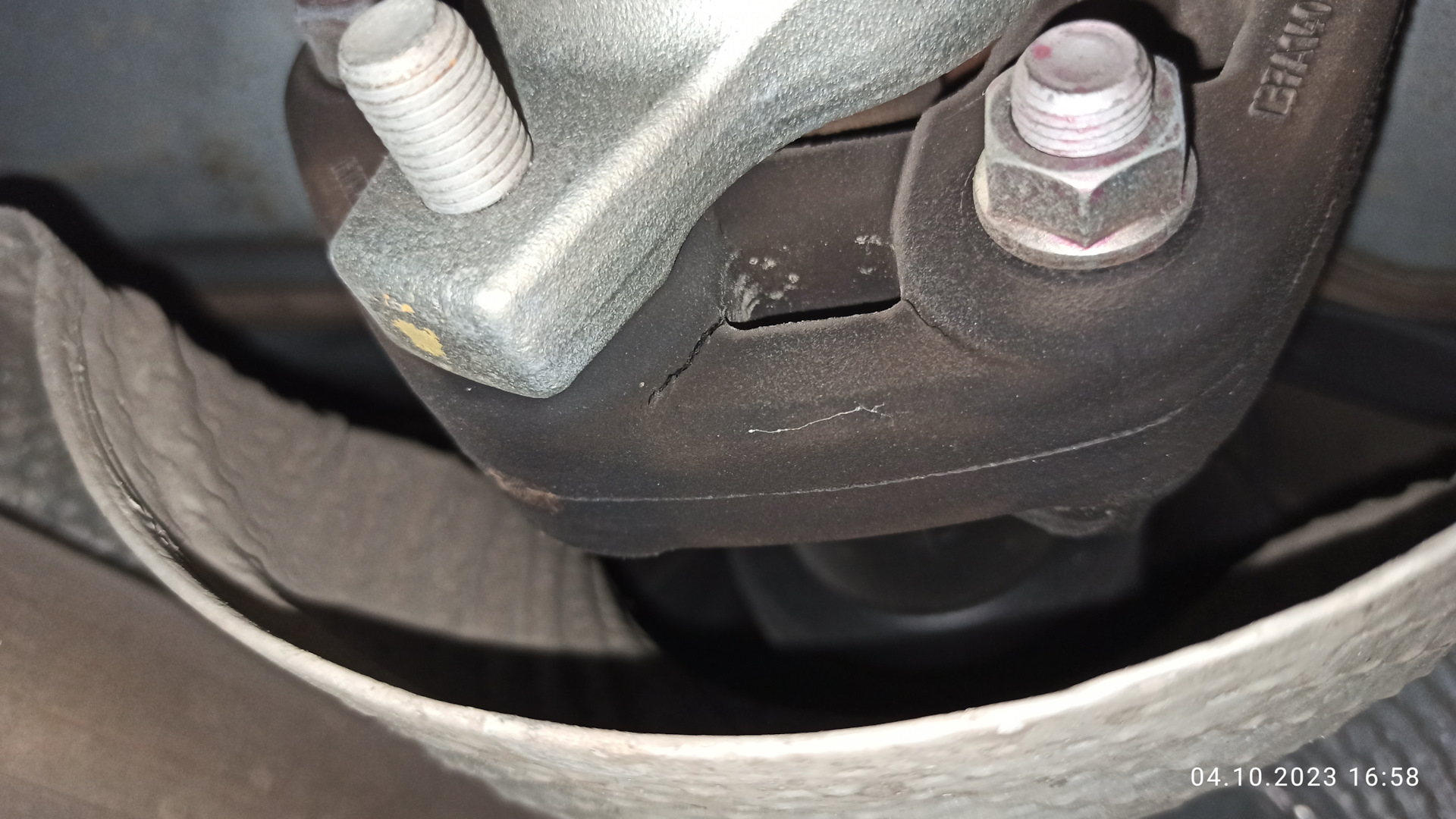

Эластичная муфта подаёт признаки усталости.
Фиксируем номерок GAF05-005.
И заказываем такую же муфту, но без надписи HITACHI.
Производитель один — SGF.
Среди Jeep-ов и FIAT-ов. Замену кулака, рычага и эластичной муфты выполнил у официального дилера Alfa Romeo. И сход/развал до кучи. Фоток нет — машину утром оставил, вечером забрал.

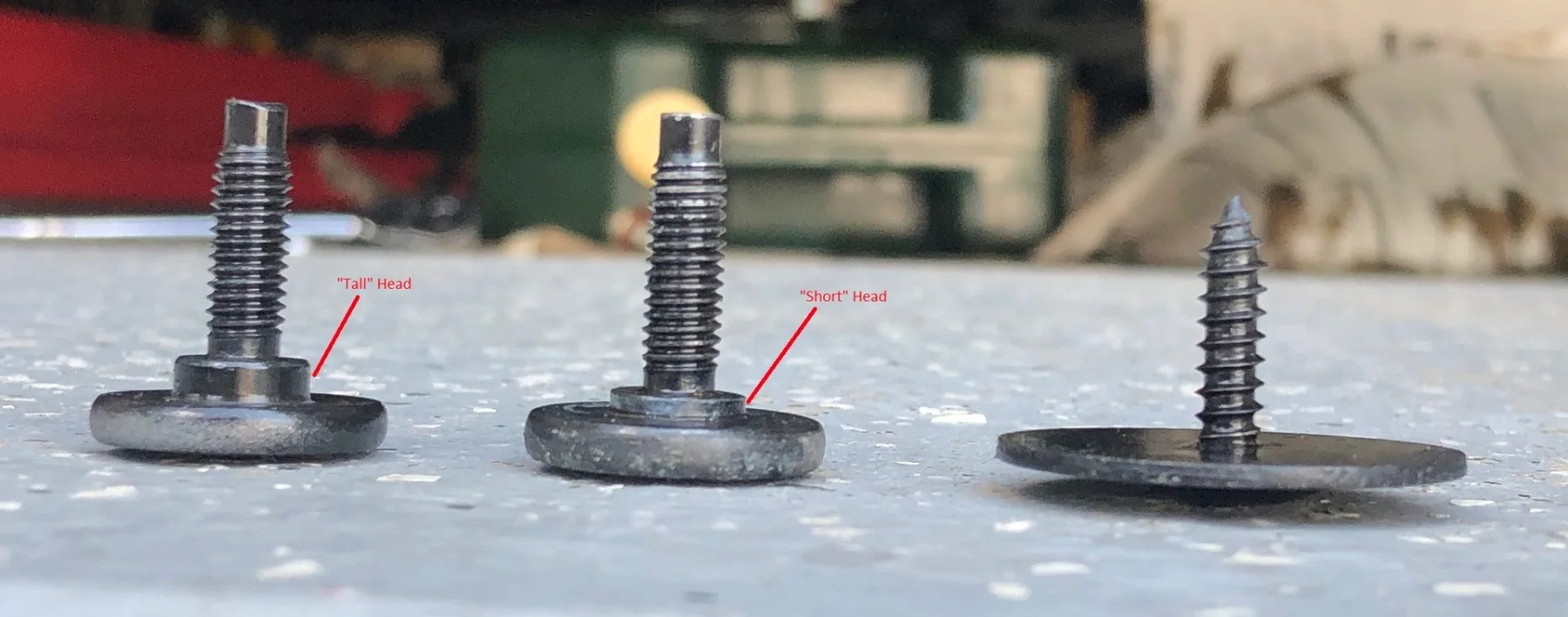

Машина приехала без защиты двигателя. Купил в Польше новую.
Номер 50567053, для заднеприводных моделей (2.0 и 2.2).
Трудно назвать эту деталь защитой, скорее это аэродинамический щиток.

Кстати по поводу защиты двигателя, там не было инструкции как её крепить? Я где-то видел, там якобы определенный порядок очерёдности закручивания болтов?
Ни инструкции, ни болтов не было. На амерофоруме нашёл ветку, в которой описываются эти болты, см. фото. Всего на мою защиту ушло 7 и 10 болтов, соответственно. А также 2 маленьких самореза (не те что с большой шляпой, а другие маленькие под звёздочку, такие стыкуют бампер и подкрылок). Что касается двух больших саморезов на фото справа — у меня таких нет, вместо них закрутил обычные болты. В сумме 21 шт (19 болтов и 2 самореза). Чтобы установить "защиту", необходимо сначала продеть её под щитки в районе АКПП, затем сдвинуть её вперёд на передний бампер сверху. После этого наживить все болты и затянуть их по очереди, начиная с болта посередине. Со временем, может, заменю болты на оригинальные, а сейчас покупать 17 болтов по $7 за штуку ($119) показалось так себе идеей, когда обычные болты с шайбами обошлись в $0.60 🤣
