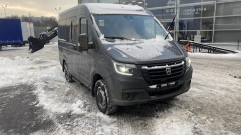

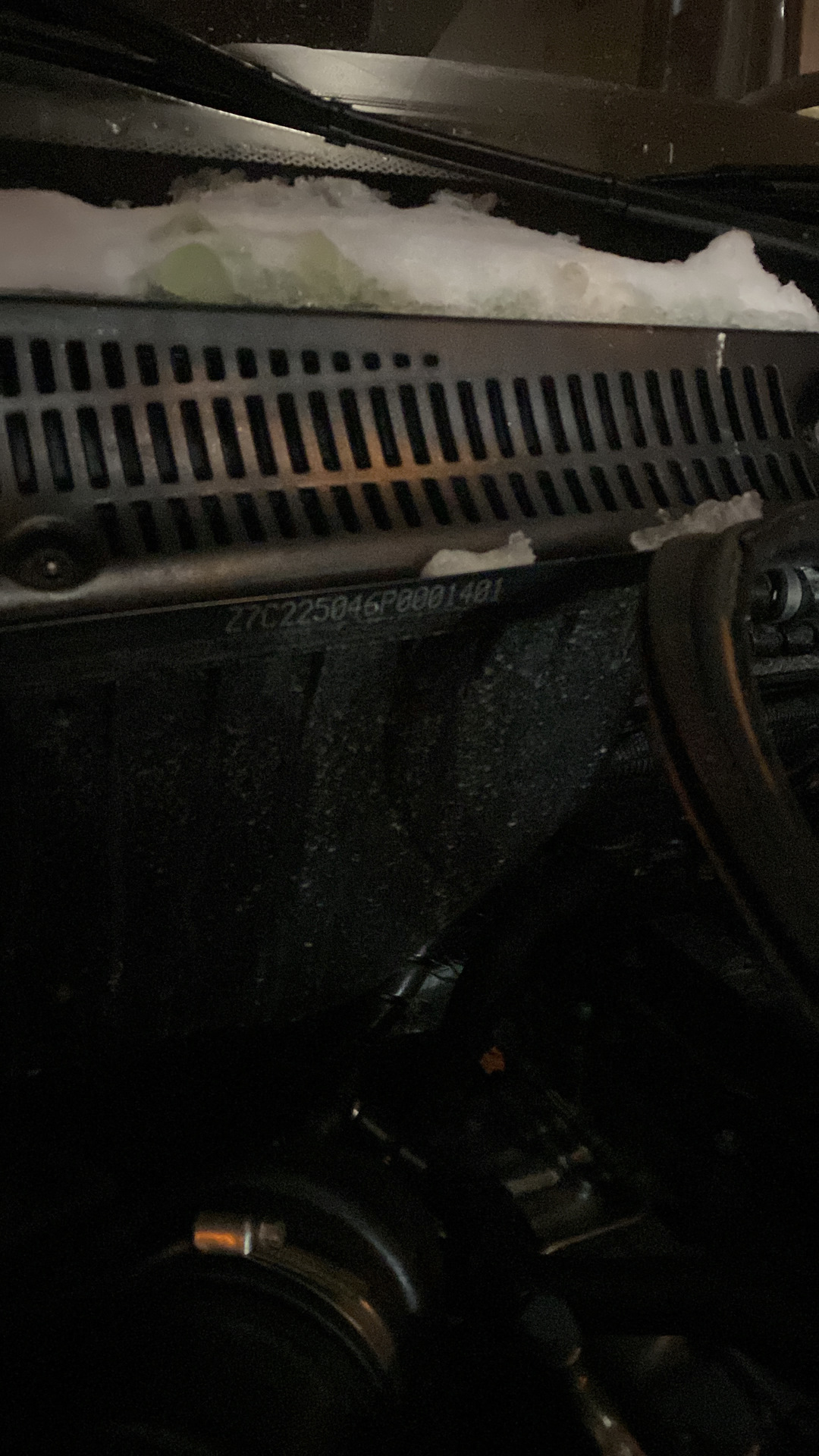

При постановке на учет следует отметить, что Луидор обладает правом нанести собственный вин, таким образом авто по документам присвоено 2 вина — заводской и луидоровский. Сами дублирующие таблички расположены в проеме передней пассажирской двери. Вины кузова же располагаются под капотом- заводской в нижней части лобового примерно в середине кузова, а вот для того, чтоб найти луидоровский нужно снять резинку уплотнителя лобового. Инспекторы почему-то этого не знают.
Комментарии 2
Луидор проводит доработку серийного автомобиля, поэтому vin завода-изготовителя вписывается как шасси, а Луидор выписывает свой ПТС и присваивает свой vin. Мы на КАМАЗы КМУ так же ставили, через контору.
Не вижу противоречий
