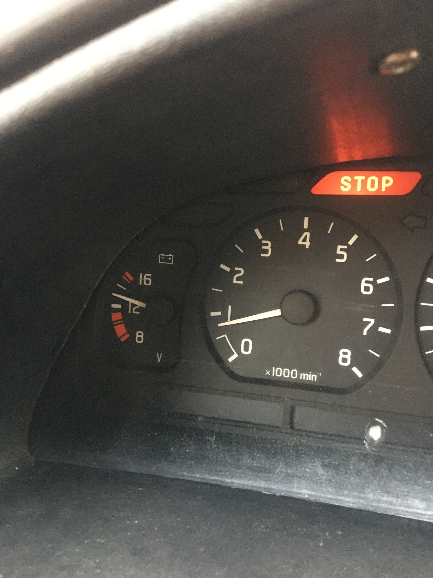

Сейчас темнеет раню, плюс дождь, плюс странная обзорность зеркал, плюс ушатанные штатные фонари, поэтому решил установить дополнительные фонари на задний ход.
Задействовал пустой предохранитель, кинул на него постоянный плюс, который взял с рядом расположенного, оттуда на дополнительное реле, тем самым разгрузив лягушку и от реле кинул провод в гофре на зад. Точнее два провода, второй хочу использовать для подключения пищалки, надо только купить её и подключить через кнопку, чтобы отключать. А то если поздно, то можно народ перебудить:)
Кстати, вот думаю, может надо и дополнительные фонари на кнопку повесить? Чёт дохера яркие они, зато ночью видно теперь в любую погоду и с мокрыми зеркалами.

Показания вольтметра с фонарями

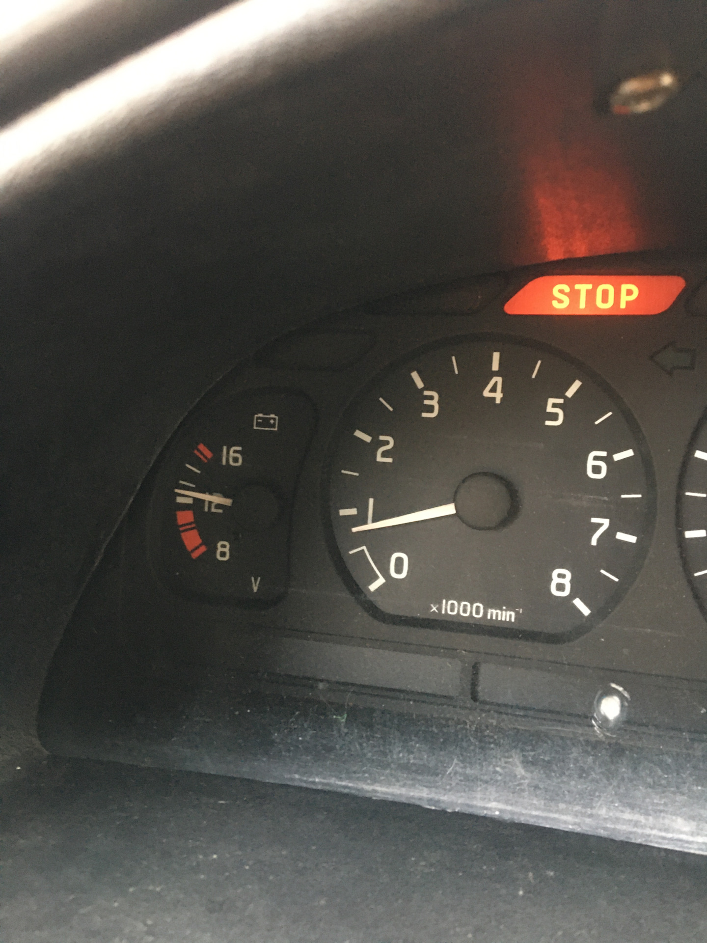

Показания без фонарей. Поэтому думаю реле не зря стоит там:)
Я что-то не обратил внимание на сколько проседает напряжение при включении фонарей, надо тоже посмотреть очень даже интересно .
Можно амперметр в разрыв фонарей зацепить и посмотреть какая нагрузка на них уходит. Тоже показатель. Но и вольтметр неплохой показатель. И это я ещё разгрузочное реле на оранжевый провод замка зажигания поставил. Вытянул от блока предохранителей под капотом провод 6 квадратов и развёл его. Пока только на три потребителя, это оранжевый провод, реле ближнего света фар, которое скоро переедет под капот и сборка предохранителей, где постоянное напряжение от АКБ. Просадка стала как на фото, а была аж в красной зоне.
