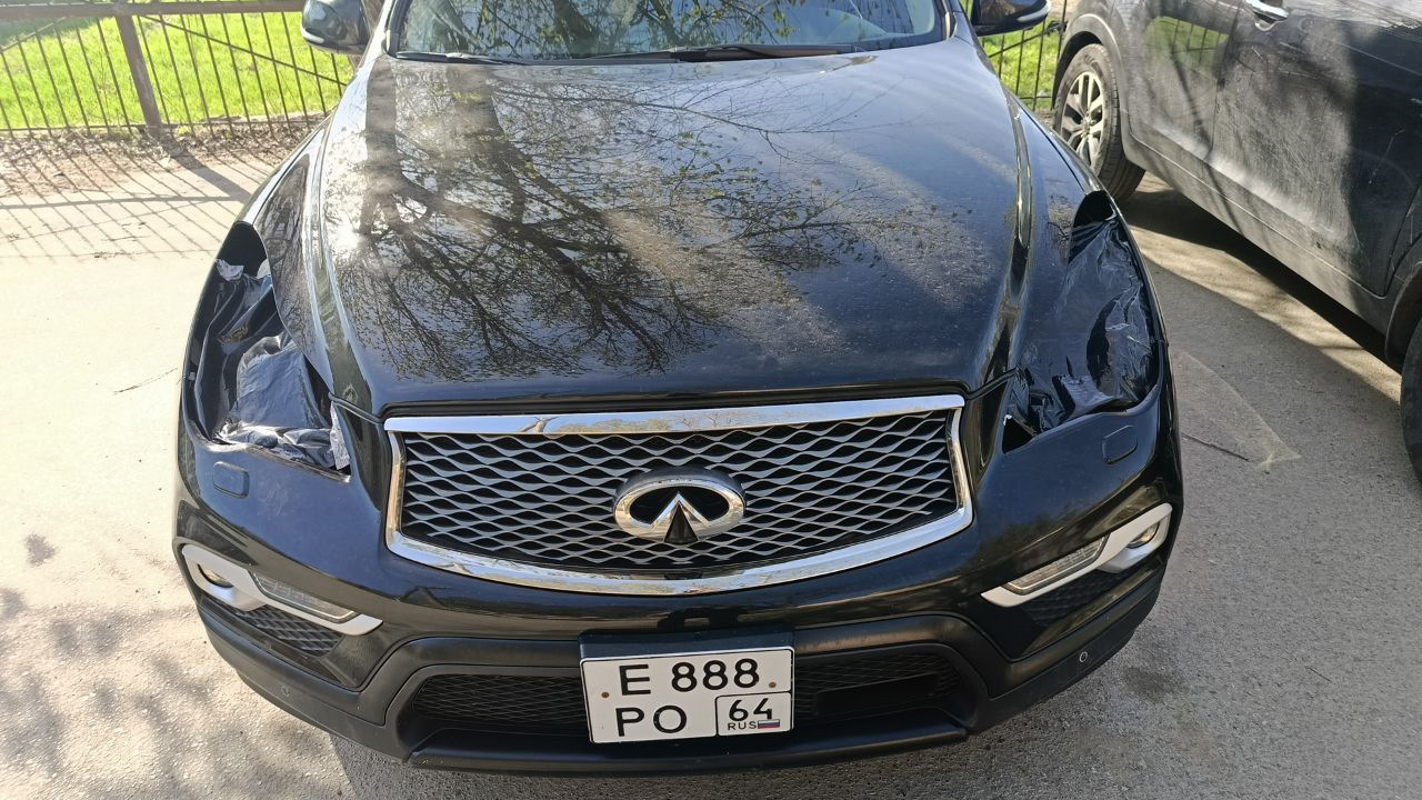

Долго думал как улучшить свет фар, перепробовал кучу диодных ламп но все не то и все не так. Думал об установке bi-led так чтоб и инородно оно всё не так выглядело. Нашёл на озон от фирмы галогену.нет отражатель под линзу 3"
Очень повезло попал на распродажу и взял их за 4673₽ на вид отражатель как отражатель😅 были отзывы что все отлично все подошло.
Очень долго выбирал какие линзы заказать что лучше светит и может что новое вышло рассматривал фирму aozoom. Остановился на выборе aozoom k3 обновленные с температурой 5000к.
Так же заказывал на озон в распродажу отдал 8717₽. Пришло все целое и рабочие 👌
Вариант делать самому даже не рассматривал. Авито тоже не помог почти все отказывались браться за работу так как линзы у меня были свои или все были заняты до конца года 🤷♂️.
В местном Nissan/ Infinity клубе мне подсказали хорошего мастера, созвонился обговорили все детали и за работу сумма была озвучена 12000₽ установка + полировка. бронирование не делал вообщем то и не предлагали.
Вчера в 12 дня сдал в 17 часов позвонили и сказали можно забирать. Вот это сервис.
Смотрится в миллиард раз лучше чем было до. Сегодня вблизи видел оригинальную фару отличий почти нет у них просто нет лампы дального.
Фото как светит нету еще как говорится не успел а просто наслаждался « второй чип подключили на ближний / дальный просто шторка ну и плюс родной галоген»
Вот и закрыт пункт со светом.

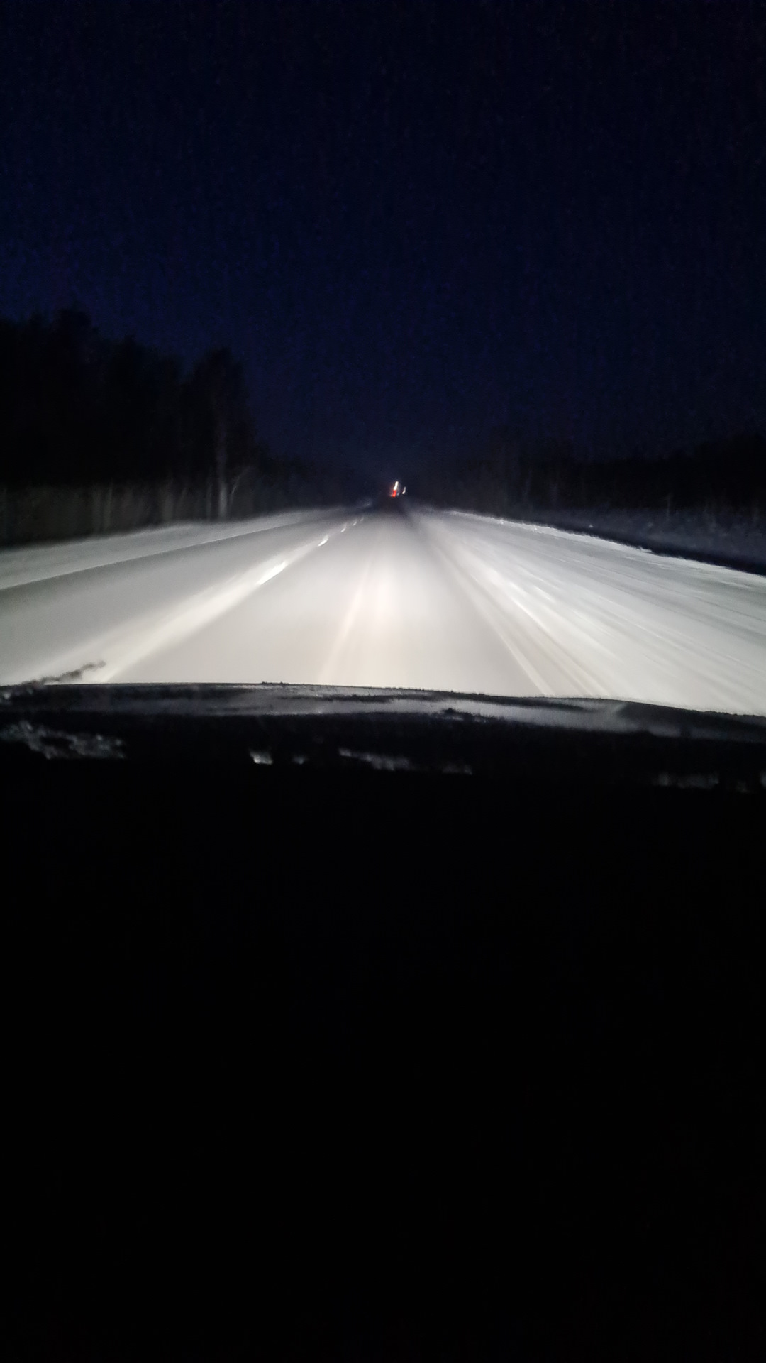

По сравнению с галогеном это уже лучше что было, темную зиму откатал и был удивлен что появлялись единицы у кого был свет ярче

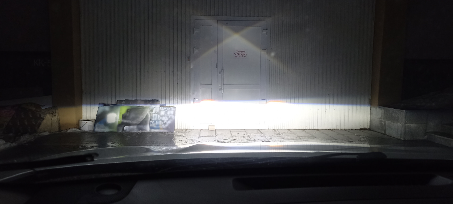

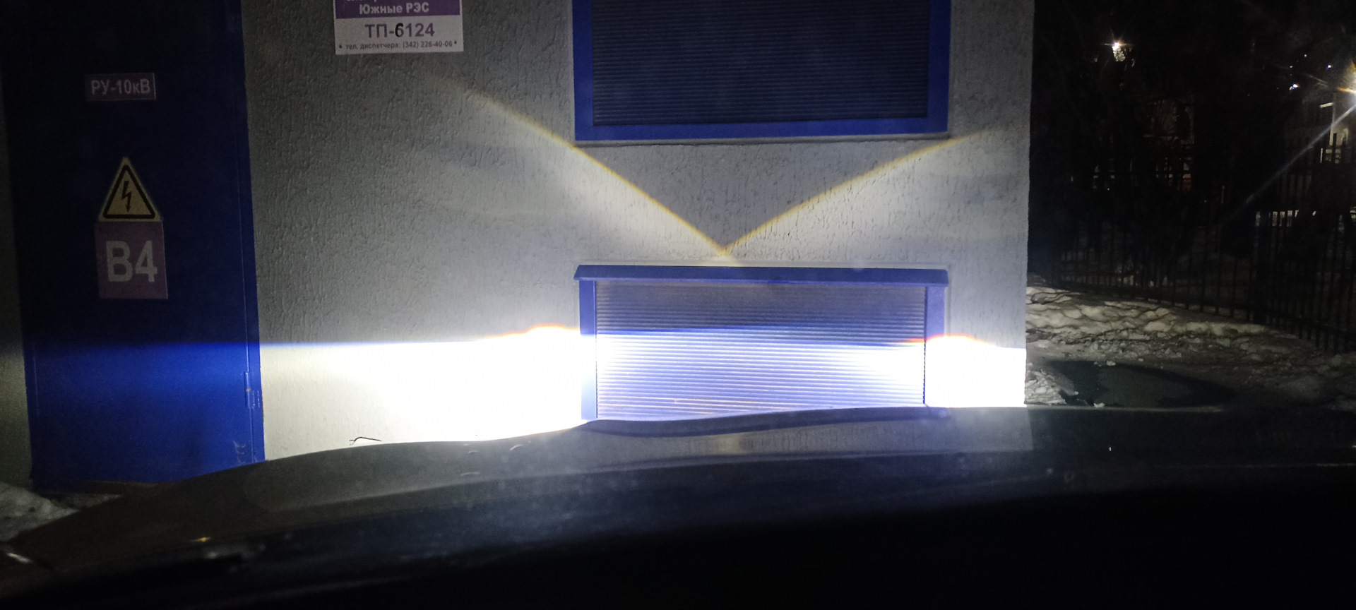

Вот тут лучше и понятнее, косоглазие и радуги засветов.
Скажу косоглазие точно имеется незначительное на левой фаре, а засветы посмотрю сегодня
Stream78
тут какой то даун фары устанавливал и регулировал, левая фара всегда светить должна ниже правой, а у правой вообще завал, об каких засветах и прочем правильном освещение можно говорить, когда на фото работа рукоопа? Нашли что выкладывать и в пример какой то ставить)))))

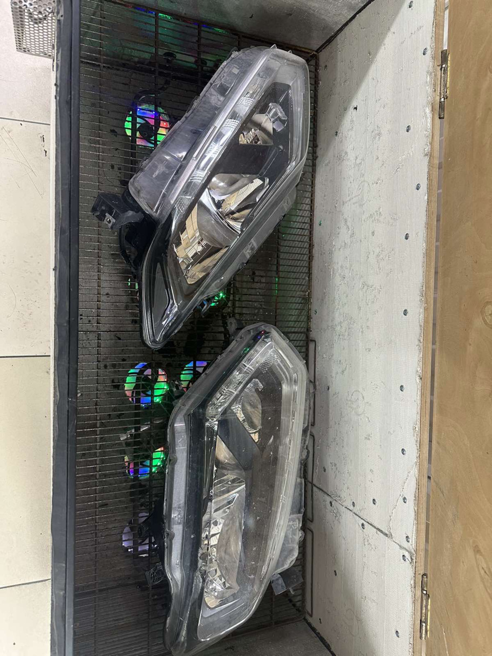

Тут фары даже без стёкол, примерка по месту, так линзы стали без доработки напильником. А по поводу выше/ниже, это в рефлекторной так ставят, когда линза, фары обе ставят в одну линию. У них СТГ прямая, линия с небольшим подъёмом в центре, а не галка улетающая в никуда. Выше фото конечного результата прикладыаал
Маски пришлось покрасить в матовый чёрный, линзы долго и упорно подгонять, что бы убрать косоглазие. Это максимум чего смогли добиться. PS. Но свет конечно пушка стал.
Добавь как выглядит свет. Очень любопытно. Стоят эти же китайские отражатели, которые Галогену нет, продают по адской цене(хотелось максимально штатно переделать фары), но по факту оказалось дерьмицо редкое. Ни в одном отражателе, нет горизонта, от слова совсем (делали две машины) Внешне как штат, но на этом всё, всё плюсы кончились. Вывести линзу в горизонт практически не реально, линза крепится в посадочные отверстия, на рамку отражателя, отражатель ставим в корпус и всё, по месту, уже ничего не покрутить. Можно расточить на линзе отверстия для крепления, что бы крутить её вокруг оси( но прощай гарантия на линзу) растачивали посадочные, которыми рамка крепиться к дефлекторы, но регулировка на глаз, с бесконечным снятием и примеркой на машину. Дальше ещё круче, маска в фаре, глянец и линза от неё отражает две огромные радуги.

Не смог найти их на Али, только от конторы галогена нет. Есть ещё одни, полностью зеркальные. www.criline.ru/nabor-dlya…san-x-trail-t32-2013-2019

Есть специальные переходные рамки для разных моделей свои идут. Там и вынос бы регулировался и прочие параметры и не было бы никаких засветов и тп. Все дело всегда можно испоганить исполнение-работой.

У меня до СВО вышло 37 тр. Третий год, катаюсь- балдею от света. Тех осмотр не проходил еще, но на дороге с ГИБДД проблем нет
