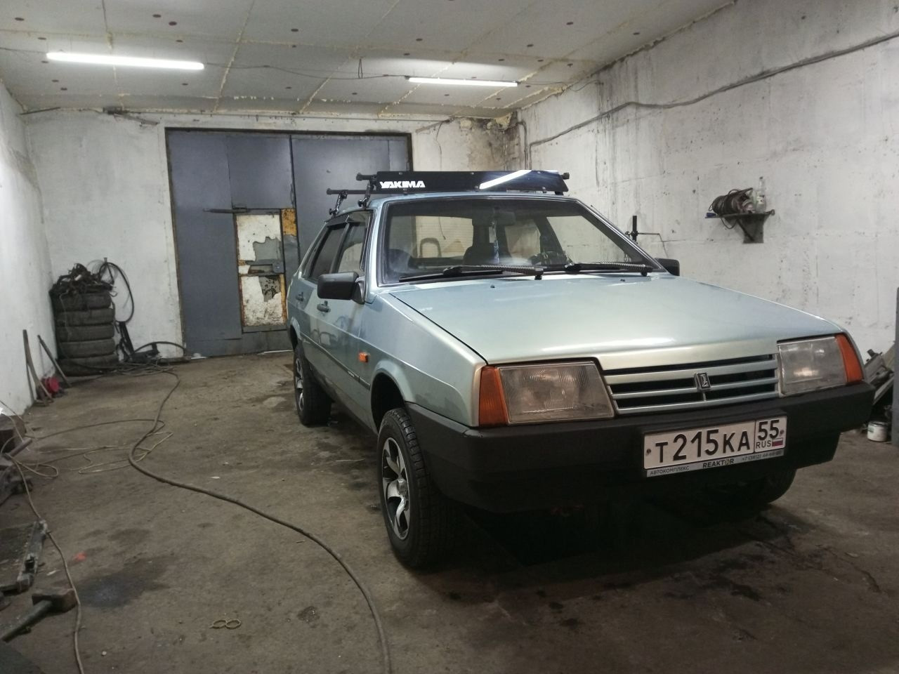

Итак, ГБЦ починил, все прокладки новые, впрыск ( настою ) у меня GM эбу ifsi 2s
Проблема после ремонта плавание скакание периодами оборотов, а когда работает ровно то слышно что плохо работает, прям отвратительно(до ремонта всё было сносно и обороты так себя вели сильно редко, то что надиагностировал
1.ошибка отсутствие сигнала ДМРВ (заменен на новый)
2.ошибка дпдз (заменён на новый)
3.ошибка дтож недостоверный сигнал (заменён на новый)
4.деградация датчика кислорода (купил но не сменил ещё) и есть сомнения что от него такая дичь
5. Ошибка негерметичность впускной системы (зная gm это он и таким образом говорит что лямде плохо, хотя ей три года всего)
6.запуск на холодную и на горячую просто идеален, с пол оборота
7. В программе диагностики отключая вручную форсунки то 1 и 2 откликаются, а вот 3 и 4 нет
И на газу если отключаю 1 и 2 то всё хорошо и на их место становятся бензиновые, а если 3 или 4 отключать то глохнет( но это было и до ремонта гбц, и проблем мне не доставляло)
Выложу фото данных на холостом ходу и как мне кажется там вообще нифига неправильные цифры, особенно это уоз который под 20°
Было бы классно если бы кто-то помог, уже ни сил ни денег нет на это ведро…
Да ещё, это то что вся эта дичь начинает происходить как только температура переходит 80° до этого работает идеально на слегка повышенных оборотах 1000 об/мин
