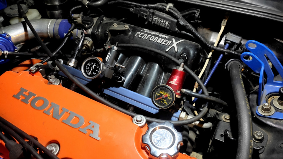

История такова, мой регулятор давления топлива Aeromotive купил мой знакомый в Америке и лично привёз его в Россию в те годы, когда про Алиэкспресс никто даже не мечтал и все держалось на легендах об американском тюнинге. Стоял этот регулятор на кольцевой атмо машине, которую после пары выездов разобрали для более серьёзного тюнинга.
Я купил его в состоянии нового, человека знал давно и сомневаться в его словах смысла не было. Собрал машину ездил без особых проблем. Оно работало, давление держало, регулировало.
После долгой сборки двигателя впуск вместе с рейкой и регулятором занял свое место под капотом и машина начала ездить. Еще во время обкатки было замечено, что стрелка давления топлива на ХХ очень сильно скачет на 0,2-0,3 бар. Я решил, что дело в больших форсунках, в общем искал отмазки. По мере эксплуатации было замечено, что на холодную (после ночи) давление топлива идеальное, да — я установил сенсор давления топлива и мог наблюдать за давлением постоянно. По мере прогрева двигателя начиналась раскачка давления до 0,3-0,4 бар, соответственно убегала смесь и мотор начал работать неравномерно, как 9ка на валах. Да вал тоже один из самых злых и я винил в таком поведении его тоже.
Пришло лето и тепло и все стало только хуже, но на бусте давление увеличилось и в принципе можно было считать, что все работает исправно. Попутно был проверен топливный насос, фильтр, питание, форсунки, настройка, свечи. Регулятор дважды разбирался для проверки и состояние его деталей нареканий не вызывало.
В холода начались новые приколы на холодную давление завышалось и мотор начинал богатить, а по мере прогрева начинал беднить. Пришлось коррекциями топлива сделать так чтобы все было адекватно. И оно езддило и "работало". Но с приходом тепла пришли старые проблемы и давление начало скакать пуще прежнего. В пике перепад составлял 0,7 бар и это конечно край.
Пока длился сбор и анализ данных я купил регулятор AMS (Alania Motorsport), его конструкция мне очень понравилась — запорный клапан в виде шарика, а так же возможность купить запасную мембрану и адекватная цена.
Пришлось купить немного фитингов AN6 для подключения, т.к. регулятор универсальный.
Перед заменой я специально нагрел двигатель и дождался чтобы давление начало скакать было 0,2-0,3 бар, затем перекрутил регулятор и снова запустил двигатель давление стало абсолютно стабильным. Это видно и по стрелке манометра, который теперь в понятных барах и по электронному сенсору.
После поездки никаких проблем не выявлено, кроме абсолютно стабильной работы и стабильного давления. Колебания есть в пределах 0,1 бар, но т.к. датчик не может показать сотые не совсем ясно насколько сильно оно пляшет. Так абсолютно стабильно и прогнозируемо давление стало повышаться на бусте / понижаться при разряжении от торможения двигателем.
Я однозначно могу настоятельно рекомендовать регулятор давления топлива AMS, потому что он работает, конструкция у него простая и грамотная, качественное покрытие и более чем адекватная цена.
В чем проблема с почти новым Aeromotive я не хочу даже разбираться, он отправляется в музей американского тюнинга.
Дело в том, что в моей машине остается все меньше американских ништяков и их место занимают отечественные детали и как показывает практика отечественная продукция действительно работает.

Я наблюдаю на разных машинах за регуляторами уже лет 12. За это историю, я не припомню плохой работы аэроматива. И сам езжу на таком как у тебя на фото. Единственное что могу предположить, есть нюанс установки, я такое расположение впервые вижу, прям на рейке… У меня он стоит на чашке, и соответвенно слив с рейки до регулятора см 50 шланг, и так в 90% случаев сделано, возможно эти см дэмпфируют. Сказать что аэроматив гавно — наверное нет
Я еще раз повторяю Аэромотив — говно. Я читал о таком поведении на американских форумах. Я это видел на своей машине. В установке нового регулятора специально не менялось ничего, даже шланги те же и в итоге идеальное давление и ровная работа двигателя. Только что сидел и как дурак наблюдал 🤣

Но на любой машине давление топлива на ХХ должно быть стабильно, а не плясать +-0,5 бар, вся система управления двигателем построена на стабильном давлении топлива.
Безусловно, ничего не должно скакать.На хх у вас какое давление без вакуума?
3,25 бар, но это было выставлено еще перед настройкой на аэромотив
я использую от 3 до 4 бар в разных авто. Но есть момент все 6ц и есть расстояние от рейки
Регулятор давления топлива весьма простая штука, которая должна выполнять одну задачу. Деталь от именитого бренда вдруг просто перестала работать, я не считаю это нормальным.
