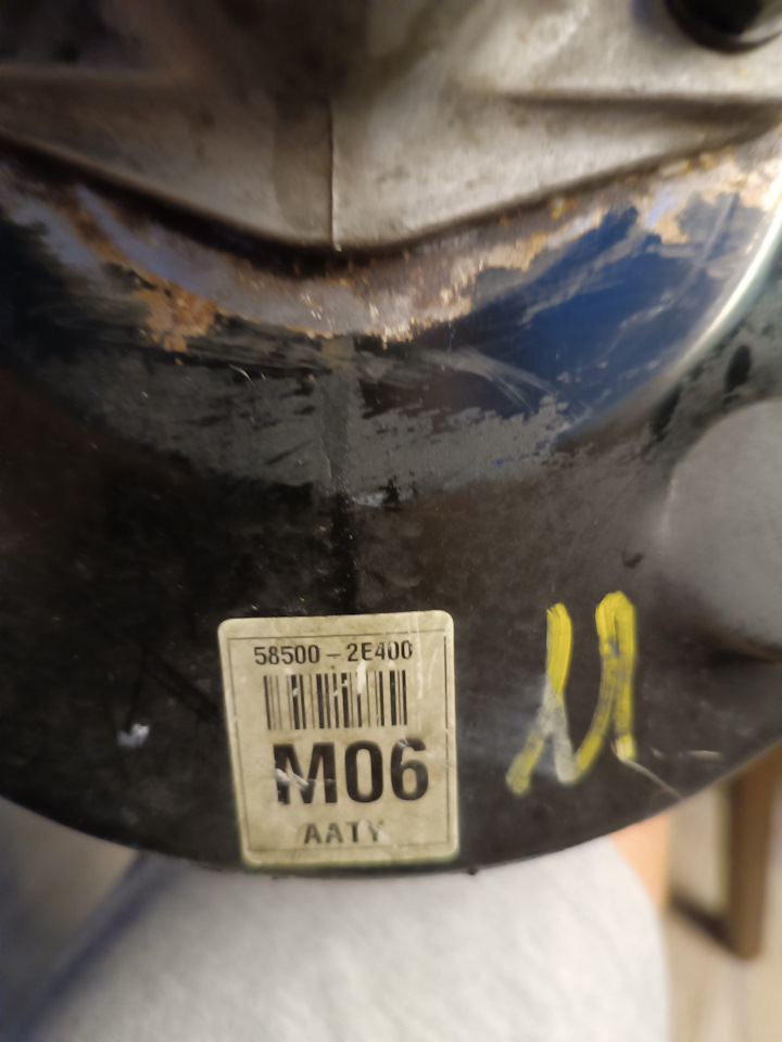

Наконец-то он доехал до меня. Е400
По своим наблюдение за своим скажу так. Стопы так и горят после катания . Убирается это все довольно сильной подтяжкой педали тормоза вверх.
Из этого делаю вывод что виной моих держащих тормозов явно не суппорта.
Даже случилась одна курьёзная ситуация.
Едем с другом с работы и встаём на светофоре с горки. Я ему говорю смотри, опять стоит как на ручнике. И тут я начинаю с силой на себя ногой тянуть педаль вверх и машина покатилась. И чуть чуть мы не вкатились впереди стоящую машину.
С ребятами общался, попросил запаковать хорошенько. Сделали все от души. Спасибо им огромное
Работоспособность пока не проверил. Это уже в НГ. Ржавчина лёгкая и с лёгкостью уберётся и закончится.

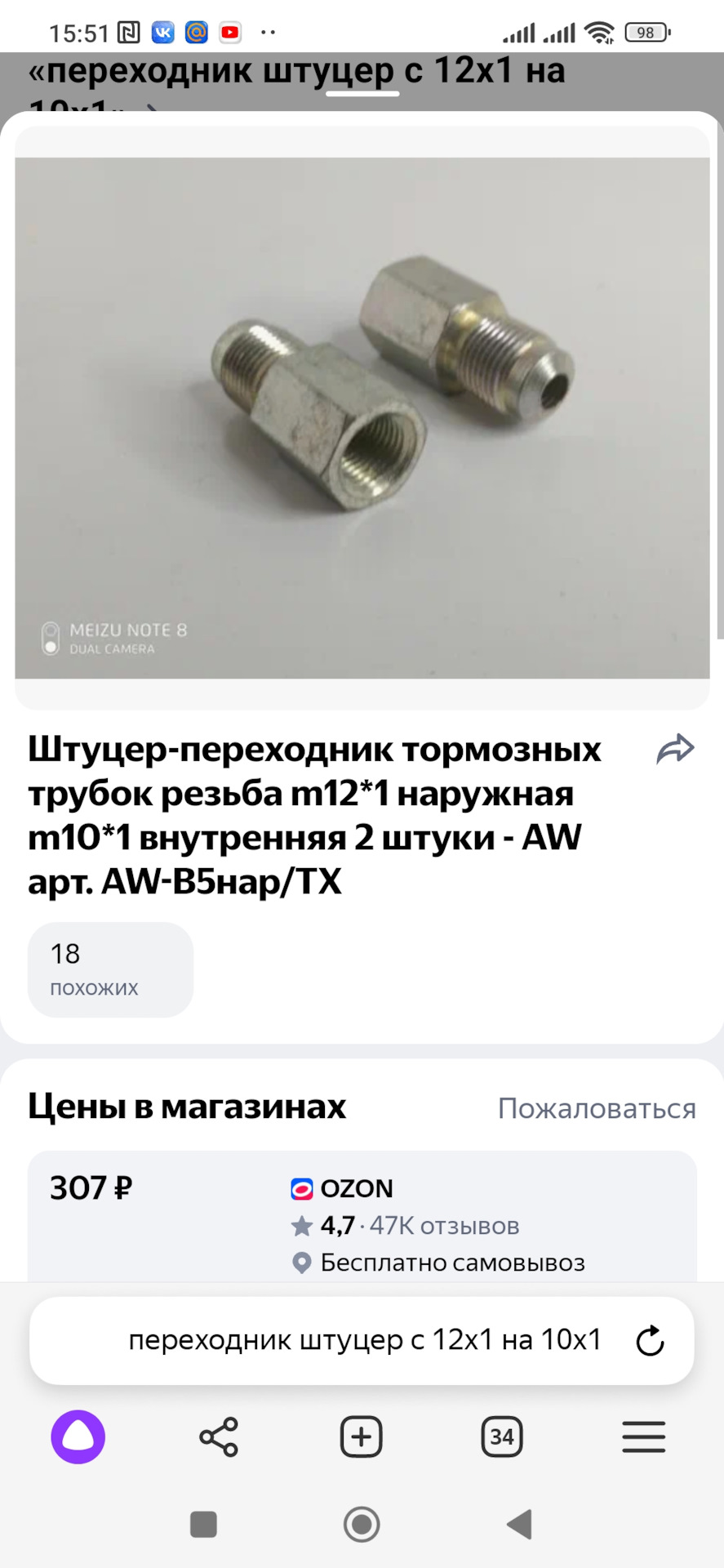

Это ведь этот переходник? М12х1 наружная и м10х1 внутренняя
Нет там наоборот, я вот купил там а они совсем с другой резьбой блин. В итоге из латуни сделал. Неделю искал токаря толкового
Ты тоже на озон брал сначала?
dagan777
Нам наружняя нужна м10 шаг 1
А внутренняя м 12х1.
Да кстати. Туплю . Только сегодня мерил резьбу того что купил
Ага ввёл размеры а пришло совсем не то. Но думаю можно эти штуцера переделать тупо резьбу переехать и все
