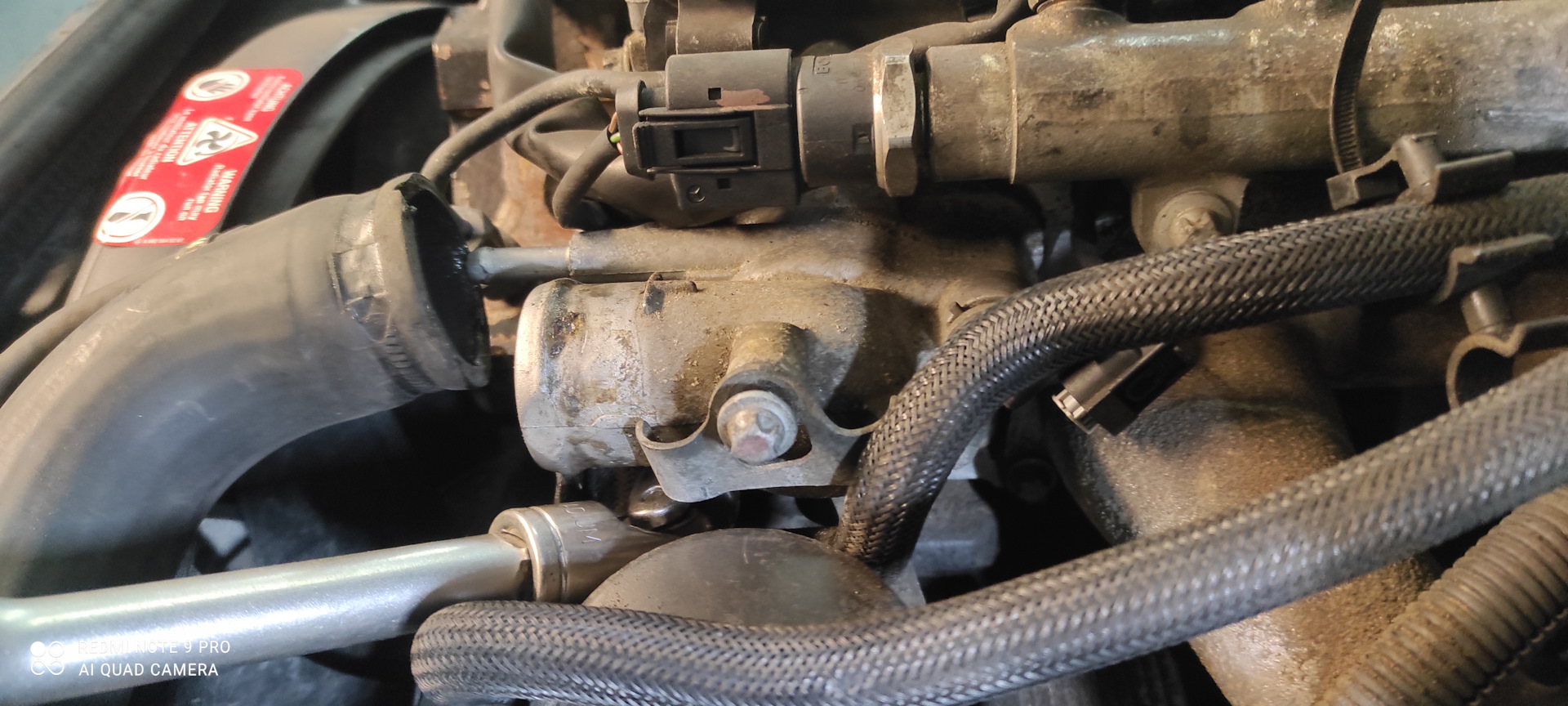

В данной записи речь пойдет о замене термостата на двигателе OM648. Все банально, при покупке автомобиля, не заметил что двигатель не прогревается как следует, стояла тогда теплая погода и я не обратил внимания.

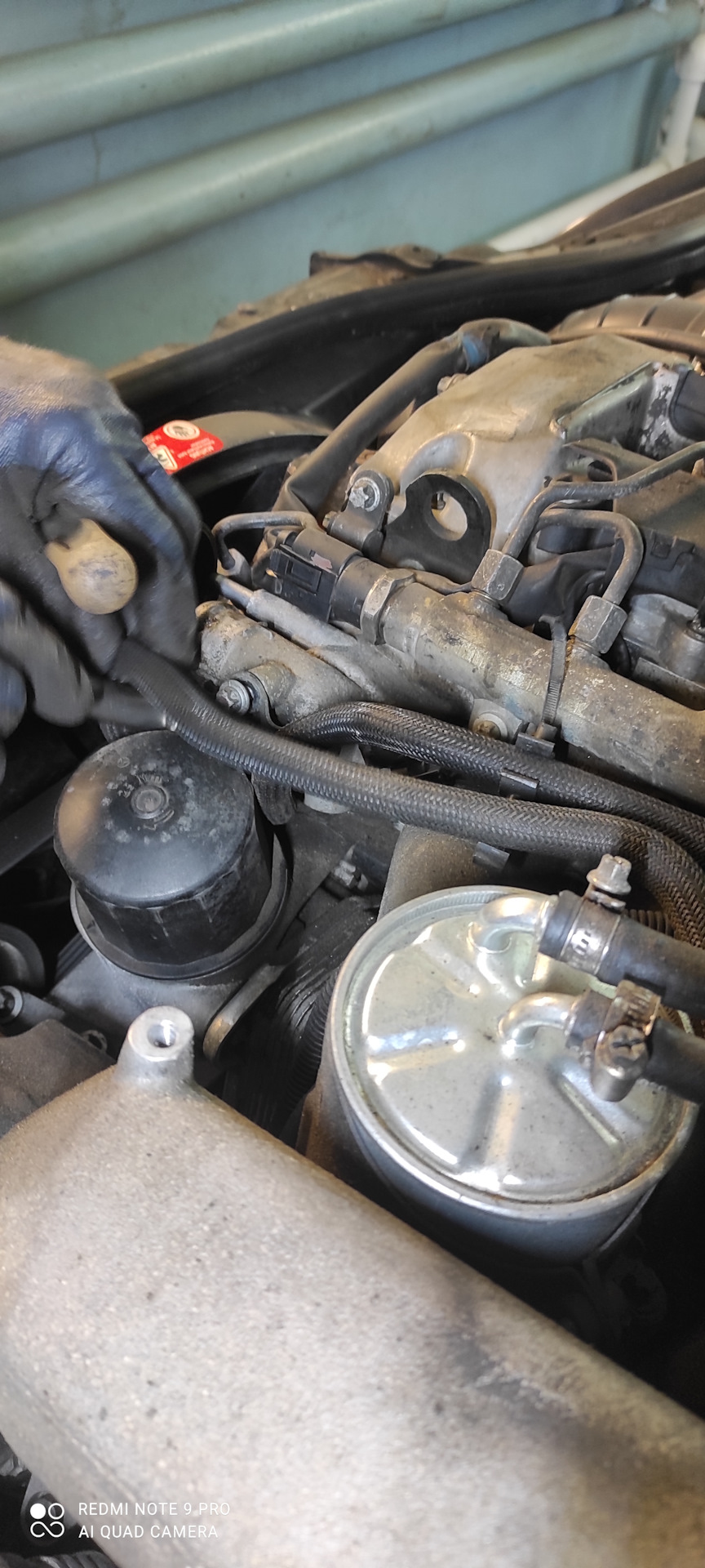

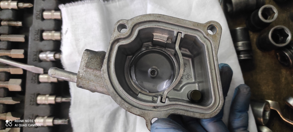

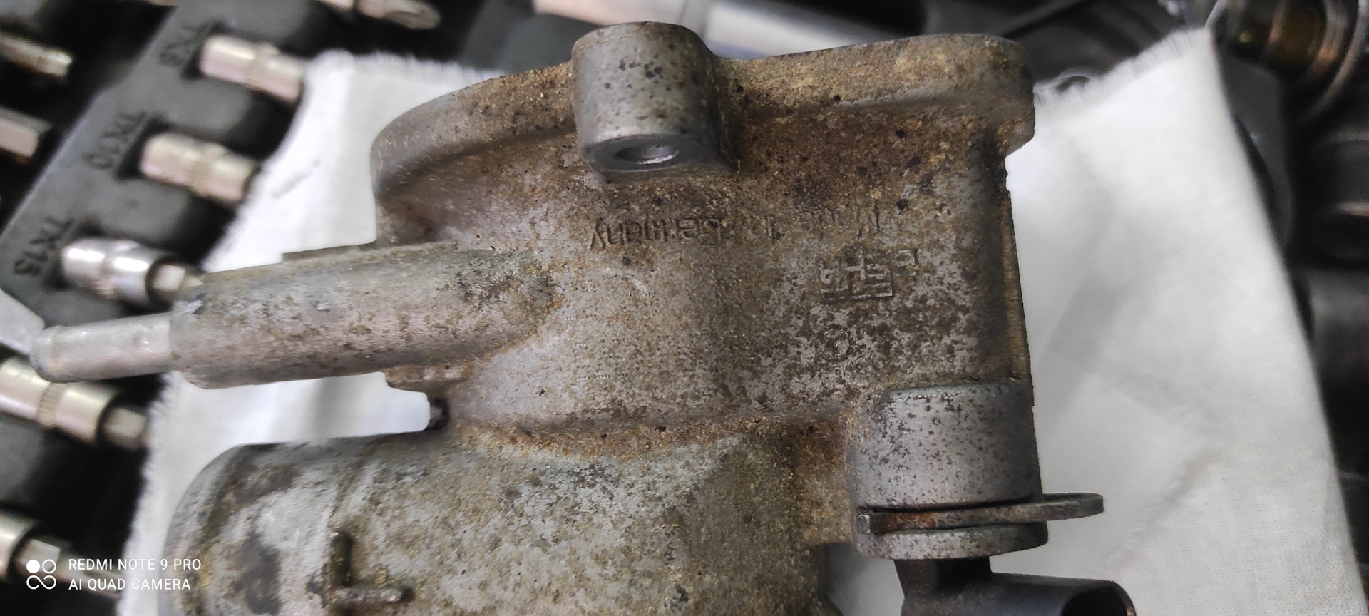

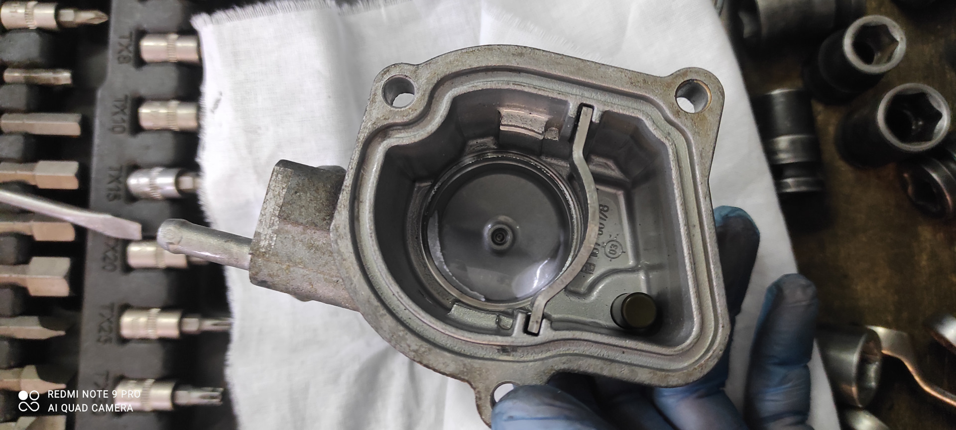

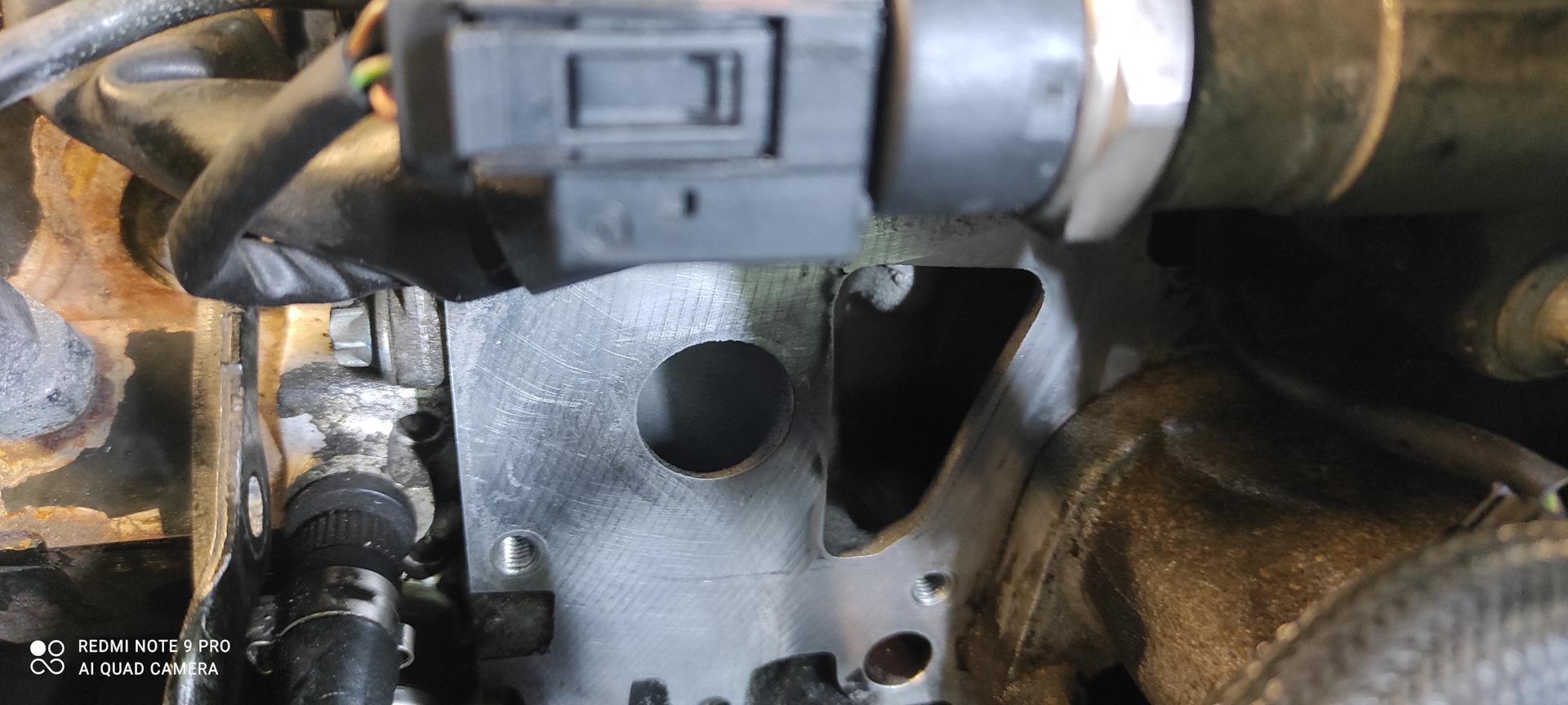

Замена очень простая, благо термостат находится доступном месте. Все интуитивно. Сам термостат был родной оригинал Behr. Внутри корпус в идеальном состоянии. ГБЦ и посадочное место так же в идеале. Что косвенно говорит о чистоте системы охлаждения. Антифриз так же чистый и плотный, только цвет почему-то сиренево-розовый. Не уж то немец залил G13? В перспективе заменю его на синий G11.

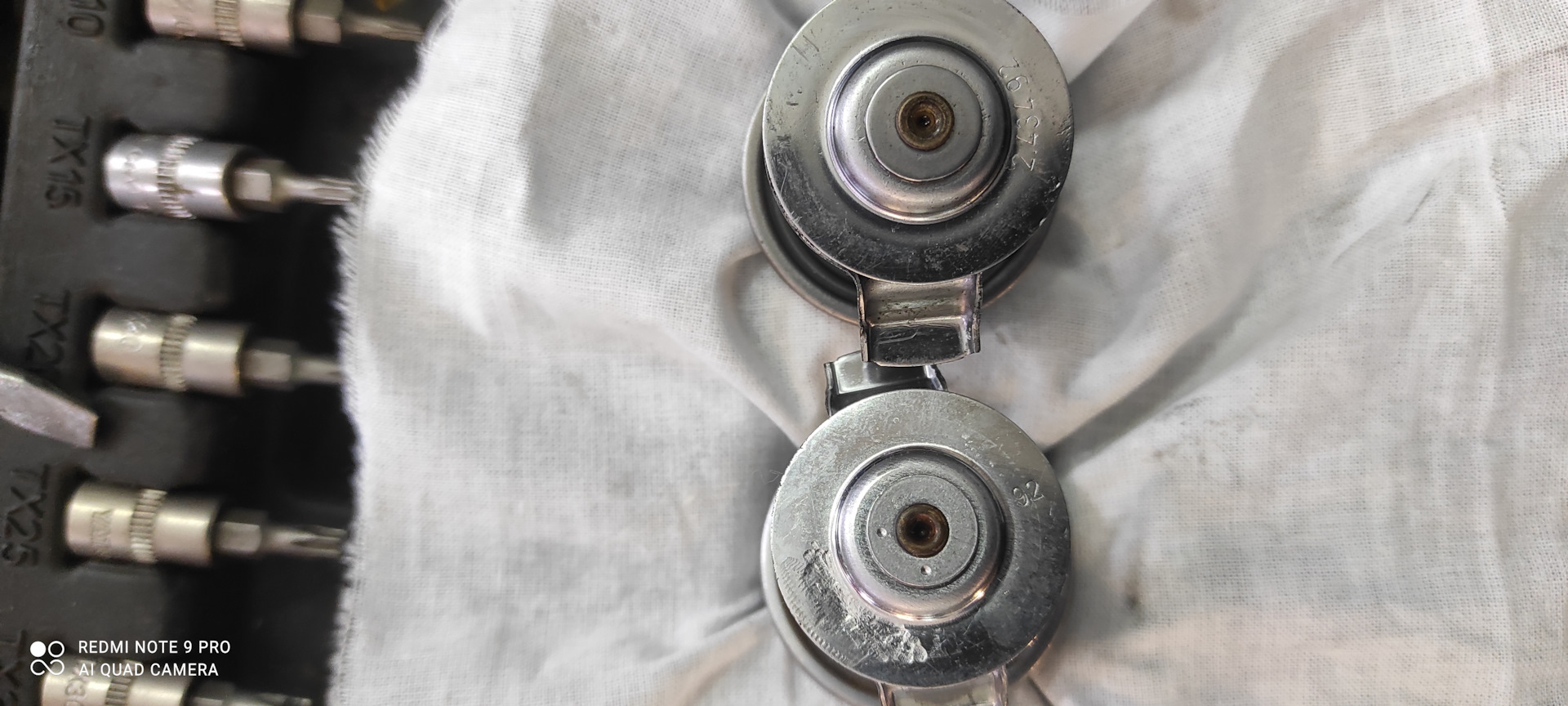

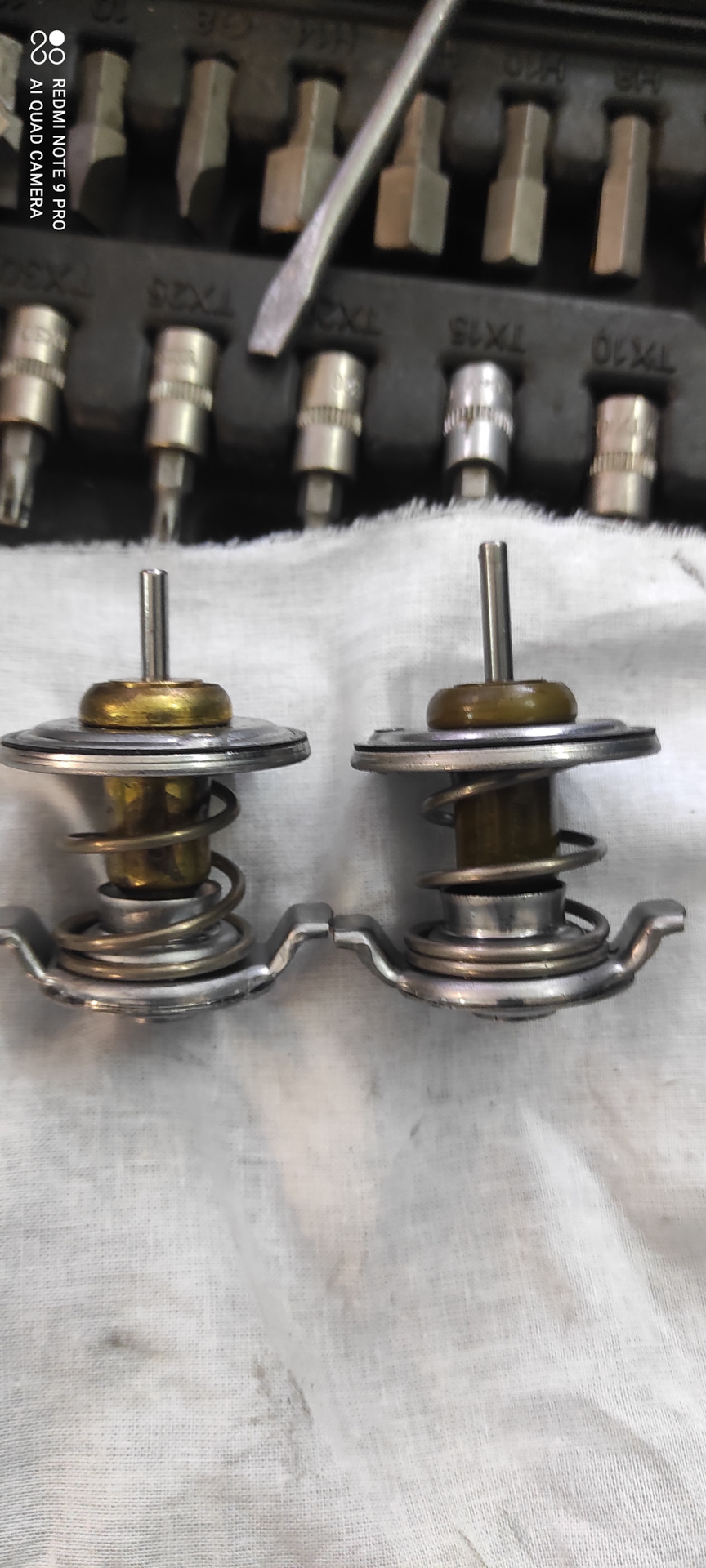

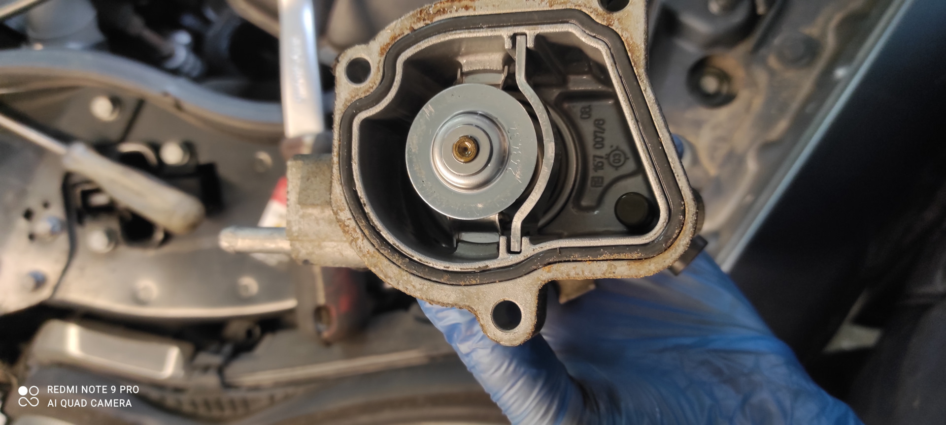

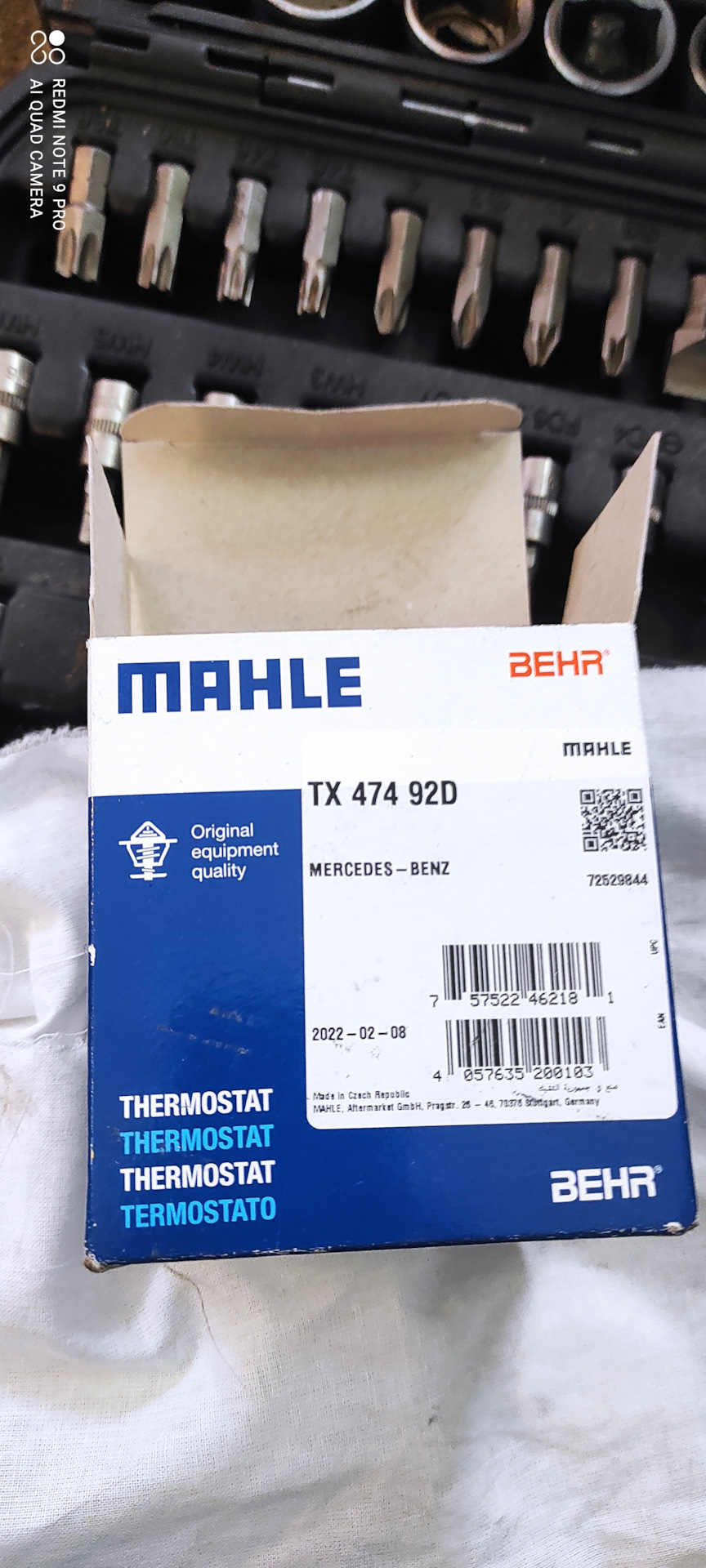

Вставка взял фирмы Mahle TX474 92

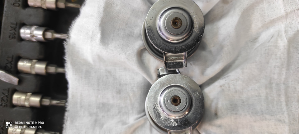

1. Слил ож с радиатора в чистую тару.

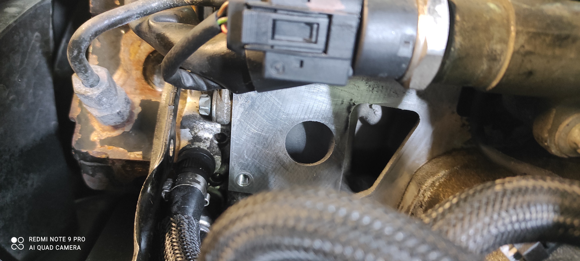

2. Открутил термостат.
3. Заменил вставку.
4. Собрал все назад.
5. Залил ОЖ.
