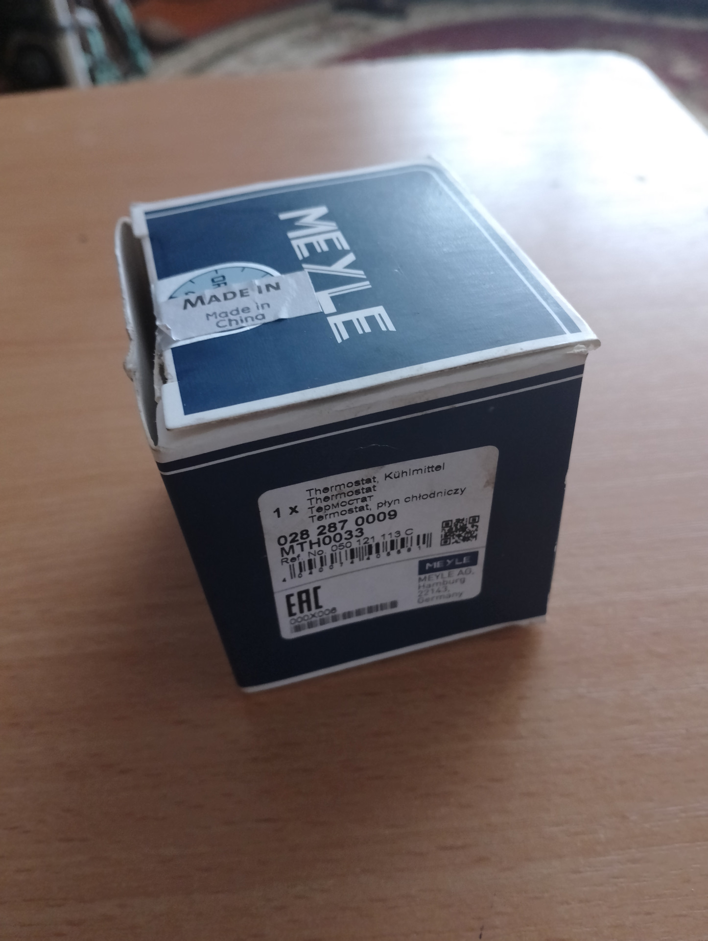

Всем привет ! Недавно заменил термостат, на нем написано 87 градусов, кипятил их новый и старый, старый тоже на 87 но открывается раньше, поставил новый, как бы все норм, вечера подключил Васю, и вижу что температуру держит 92 градуса, скидывает до 89-90 и опять до 92 дальше не растет, все это на стоящей машине . На ходу не смотрел .
Такой вопрос в зимнее время оставить этот и чем черевато поднятие рабочей температуры на два градуса .
У кого есть опыт эксплуатации термостата 92 градуса, сколько держит рабочую температуру ?

на дизеле с завода идёт на 92 (93) гр. (проверено не однократно) 87 встречал в основном на бензинках, их часто путают ставят на 1.9 потом жалуются что зимой не прогреть.
И старый и новый термостат на 87, но новый открывается позже чем старый .
ну не забываёте что это не прям одинаковые запчасти) по заводу идут Wahler
Вот wahler, сиарый стоял .ставил в мае его, надо с наступ холодов, хотелось что бы теплее, было, заменил радиатор печки, помпу, тепло но не то, как то приехал. Васю подключил, а там 76 градусов, я проехал 12 км, думаю ну не может быть, и заменил и термостат и Дтож
ну за качество запчастей я не магу ручаться, есть один нюанс с термостатом, его нельзя новым сжимать, знаете как любят люди достали с коробочки пожмякали, проверили что пружинка сжимает патом ставят, а он уже всё)))
И Не думал жмать, старый снял, и оба кипятил . Посмотрел какой позже откроется, оказался майле, его и поставил ну там пружина мощнее чем на старом .

Не всегда термостаты открываются одновременно, даже от одного производителя. Есть допуски температуры открытия.
Тут у меня возник вопрос, раньше я по Васе больше 90 не видел на машине своей, а тут, 93 сегодня нагрел, на ходу, 90 раз проскакивало 91, на месте прогревается до 92, вопрос это норм или лучше вернуть старый, но сн ним прохладнее в машине,
И да я после термостата поставил и новый дтож, там и может он подбрехивать как вариант .
Это нормально, температура будет меняться от оборотов двигателя, скорости, даже от направления ветра, встречный или попутный.
Вот, я почитал мнение, и успокоился, пусть стои до лета этот, термостат, а там посмотрю .

Не думаю что если написано 87 — то он отроется ровно на этой температуре, +-5 градусов не особо что-то решают
Возможно, это на стоячей машине, может на ходу она будет и 90 держать . Я когда кипятил старый и новый, старый уже полностью открыт был, когда новый только начал открывается ну или мтавый ужо больне половины новый только небольшая щель была . За о в машине теплее стало, я для успокоения души, эти 2 градуса походу никак не повлияют на ресурс ДВС ?
На ресурс это вообще никак не повлияет, температура в этих рамках так всегда и прыгает
Стоит mahle TX1487D. На стоящей машине температура растет до 93, редко до 94 и опускается до 90.
Благодарю, я так понял это нормально, ?
Приехал сразу Васю подключил было 87 — 88, поработала, поднялась до 92, погазовал, думал дальше пойдет, приоткрылся наверное термостат упала до 88-89, потом опять поднялась до 92
Где то читал что это норм для рабочего термостата на 87 .
Да, вполне нормальная работа термостата
