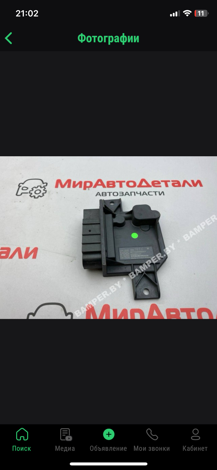

Так как в моей банде уже 6 эквиноксов и если с ними что то случается и этого нет на драве, буду здесь публиковать. Итак рест 22 года заглох на ходу, чучуть постояв опять завелся. Елм считал ошибку p129f. Начал чудить блок управления топливным насосом. Далее стал глохнуть чаще. Стоит он под днищем за пластиковой защитой, в районе сидения водителя.Перекинул с другого эквинокса, проблема пропала. Кстати от дореста не подходит, другой разъем. Купили с РБ с другим артикулом, тачка завелась, но датчик уровня топлива не работал. Рискнули заказать с али, заводтся и датчик топлива показывает.

Проблема известная последняя генерация этого блока 4821.( 2023 год) Проблема с 2021 года. Еще проблема с глушителем у реста греметь начинает что то внутри. Но это может быть не у всех
Известной она стала год назад, когда я написал на драйве пост, до этого даже в группе вайбер не помогли

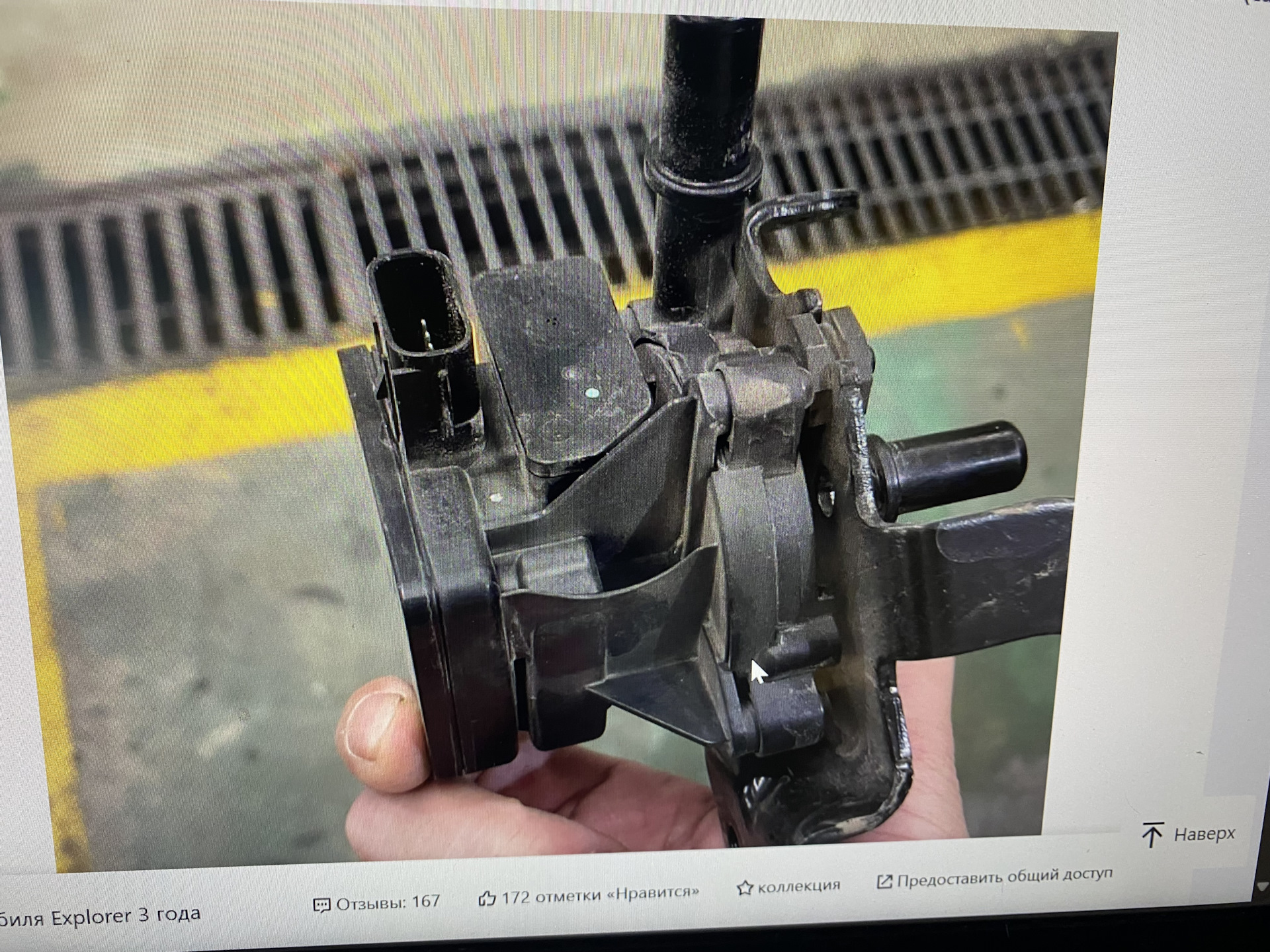

не те ресурсы читаете. имея авто. не сочтите за грубость. на фото слева смотрите дату. еще владельцы 2.0 к 50000+ будь те готовы поменять насос продувки на фото 2. но это не точно 50\50
vanobumer
сори без 2-ого фото. расход если выростет на 1-2 литра
Добрый день у меня тоже на Террейне загорелась ошибка 129f-00. На холодную не заводится и при этом издает странные звуки в районе днища. После долгих мучений стартером заводится и весь день не каких проблем. Подкидывал другой блок и никаких изменений . Куда копать?(((
Какой год? Проблема только с рестами
2019
Нет там другой вид блока, копай в сторону бензонасоса
Вот такой, только я его менял и ничего не поменялось
Странно на доресте в алюминиевом корпусе должен быть
Я тоже так думал. Видимо у меня переходная модель 11.2019г
Пендосы на форуме тоже пишут о таких проблемах на маленьком пробеге . Есть мысли насос в баке поменять, но это пальцем в небо
на али блок сколько стоит?
aliexpress.ru/item/100500…_results.0.646b6ff7dcuDjo
Хорошая цена, оригинал?
Нет конечно, но машина ездит уже 3 месяца без проблем
получается просто меняешь блок и прошивать ничего не нужно? а то некоторые китайцы на али пишут что прошивка требуется
Просто ставишь, без прошивки
