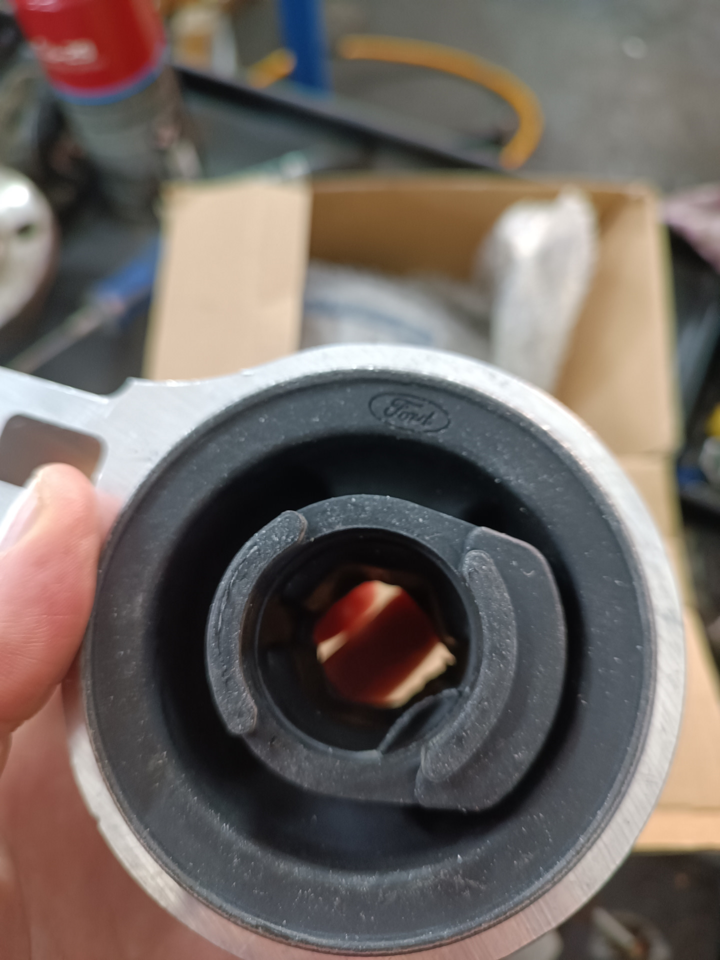

50 тыс.км назад ставил новые оригинальные рычаги. Сейчас опять появилась барабанная дробь на гравийке. Осмотр показал замену задних сайлентбоков передних рычагов.
Стоимость 5500 руб за штуку.
На правом рычаге хорошо открутилась.
Запресовывать отвёз на сто возле военкомата
Перепресовка 800 руб за шт.
Гайка шаровой W714890 S440 -800 руб.

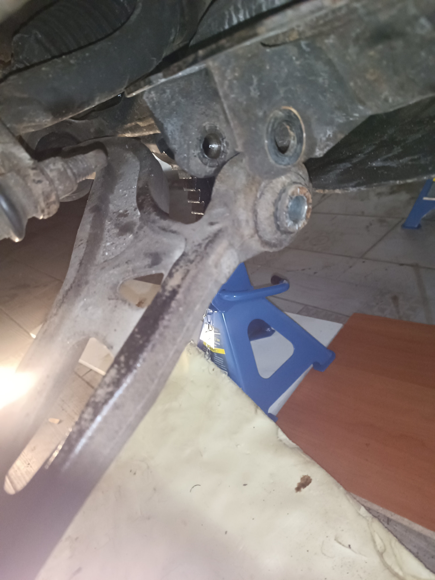

Затягивать болты круглого сайлента надо затягивать на опущенном автомобиле под нагрузкой собственной массы.
Ну в принципе и всё, теперь надо заменить фотик и ехать на развал.
Всем удачи на дорогах.
Берегите себя и своих близких.

Это неорига. Занавес.
5500 за оригинал, ничего не смутило в цене?на сколько я знаю оригинал идут только с рычагами в сборе
Отдельно бывали.
Tilmon08
Нет, ошибаетесь, уже как года четыре начали делать отдельно. В оригинальном каталоге форд посмотрите, там есть они отдельно
Возможно, спорить не буду, я когда два года назад свою брал, в фордовском сервисе сказали, что у нас их продают только в сборе с рычагами.Ради интереса посмотрел на экзист и ззап, там их нет, где покупали?Сейчас подделки полно, фебест говеный и тот по 3500, поэтому 5500 за оригинал-очень сомнительно, кстати когда выпресовывали старые сайленты, масло текло?
Да текло.

На Ззап есть, только не за 5500, а за 19 300.
www.zzap.ru/public/search…T2oohylI1hSgLo0prxg%3D%3D
5500 — это подделка 100%.
наоборот, раньше были отдельно, а потом стали рычаги в сборе
Я на оригинальных рычагах и того меньше отъездил, забарабанили. Тоже менял на VTR. 4 года полёт нормальный.
Без видимых надрывов?
grom827
Все Авито завалено подделкой фордовски0 деталей. Там полуоси, ступичные, раздатки, рычаги, мойки стаба, колодки… реально 99% пали. Эти же детали есть на ззапе, эти же детали ставят на сервисах. Короче, полная задница с подделками.
