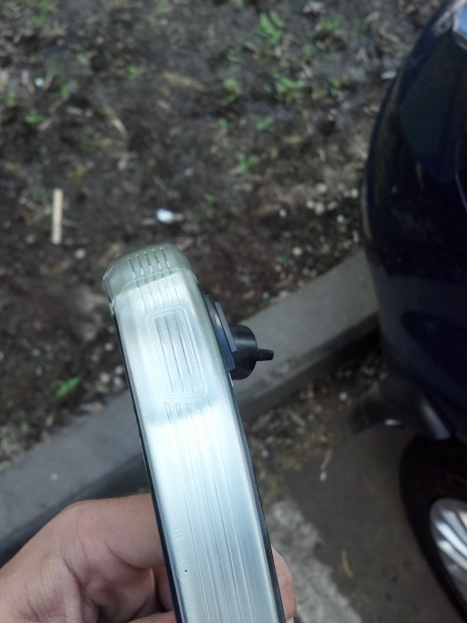

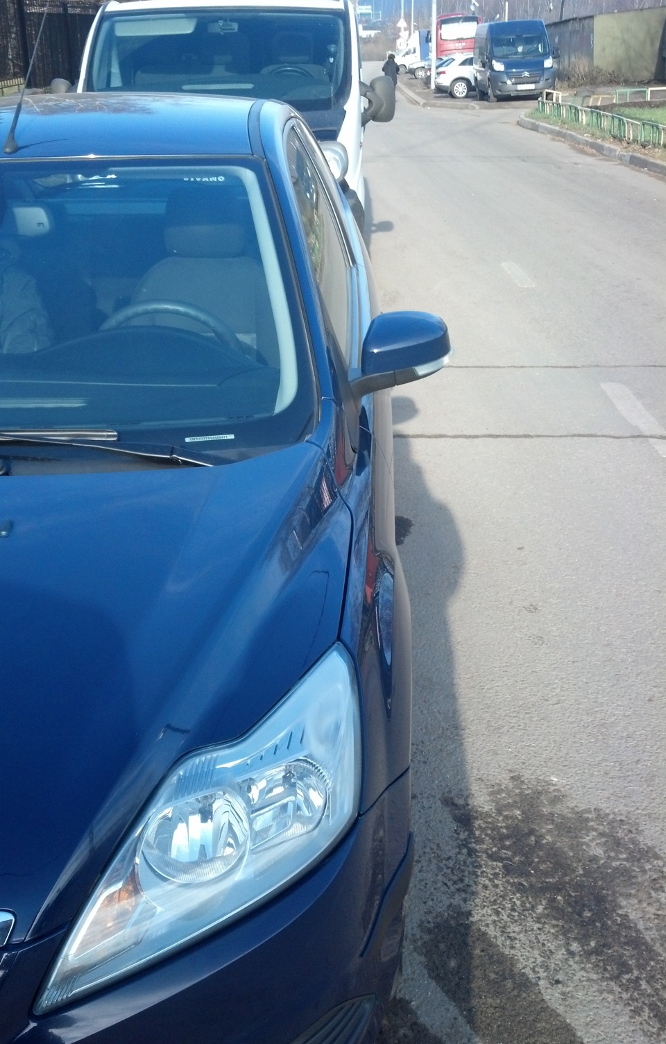

Вот в тот же день когда и птф (вот смотрите) и закатал еще повторители поворотов. но выкладывать было лень . Вот теперь смотрите) что получилось)
снять их очень легко . просто ставим плоскую отвертку в разъем ( но я её уже снял) и поворачиваем отвертку до определенного щелчка. и так по всей ширине. потом снимаем приподнимая чуть вверх. но осторожнее можно сломать крепления.
так же с этой стороны отщелкиваем сам повторитель . он держится на клипсе загнутой .а с другой стороны вставляется в паз там не надо тянут . сломаете все к х***м.
Я снимаю накладку по другому-не отвертку в паз и проворачиваю(что так думаю ведет к видимому повреждению накладки)а опускаю зеркало и поворачиваю-цель наибольшая щель в верху-потом плоской отверткой чуть опускаю защелку(ее видно в щель) и надавив над защелкай выдавливаю накладку.
