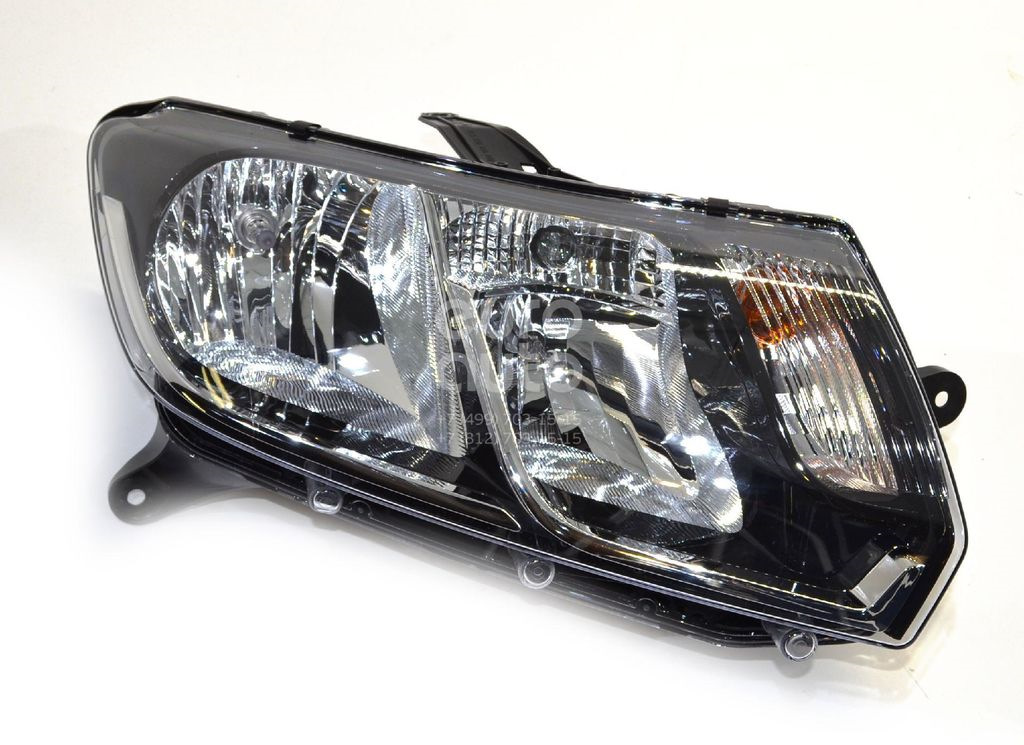

Пока проводил эксперименты с различными лампами в фаре Сандеро, вспомнил про термин "Подсветка дорожных знаков" фарой.
Слышал и видел, что в линзованной оптике, СТГ которой ярко выражена и, в которой исходящий свет делится на Свет и Тьму с помощью механической шторки, специально добавляют пассивные отражающие элементы, которые позволяют делать подобное.
Много интересного по этому поводу есть тут www.drive2.ru/o/b/2630176/
Но в рефлекторной оптике, не всё так просто складывается.
Чаще всего, встречаются, именно паразитные засветки, которых не должно быть, но они появляются, благодаря просчёту в конструировании оптического блока.
К примеру, на современных авто, массово применяют всякие свисто-перделки, в виде хромированных полосок, окантовок и прочих вороньих радостей, которые блестят и сверкают.
Побочным эффектом от их применения — проявляются, как раз паразитные переотражения от этих элементов моддинга, которые превращаются в паразитные засветки от фары.
Короче, вот что наблюдается впереди Сандеро 2 с чистой фарой и обычной галогеновой лампочкой.
Что вы думаете по этому поводу? Вся эта футуристическая световая картинка на д СТГ, это фирменная подсветка или паразитная засветка?
ОБН. 05.02.2024
В фарах Сандеро-2 2015 — это, всё же, паразитка от хромированных элементов, т.к. фичей подсветки знаков эта фара не обладает.

Я не думаю что для конструкторов большая проблема это предусмотреть/убрать, и сомневаюсь что сделано это случайно на многих авто одновременно. Просто рассчитано что с номинальной мощностью ламп засветка слабая, и рассеивание просчитано от нити накала а не диода у которого угол рассетвания фиксированин или ксенона у которого яркость в разы выше, потому и запрещают ставить что попало в рефлектор.
Судя по хаотичной форме "подсветки" это в чистом виде паразитная засветки типа "победа маркетологов над здравым смыслом". Конечно яркость не запредельная, а потому фара соответствует требованиям. Ну, и попутно (так получилось), знаки подсвечивает :).
Если бы форма зоны подсветки выше СТГ была бы в виде прямоугольника (как это показано в статье по вашей ссылке, или как в фаре Весты), то логично, что разработчики так и задумали.

Даже если если это паразитная засветка, то в паре с галогеновыми лампами — оно проходит требования ЕЭК ООН по ближнему свету, иначе бы к завода были проблемы с допуском на дороги общего пользования.

Полукруглые загогулины — это отражение от хрома вставок 100%
Тогда имхо паразитка. И тогда вопрос не превышает ли засветка в тестируемых зонах нормативы.
По сути так и задумано инженерами Рено))) СТГ (галка вверху, значит все норм) сравнивать с линзованым светом нет смысла, засветка знаков происходит от преломления света от поверхности мокрый асфальт, снег, плюс сами знаки имеют светоотражающее покрытие. Сравнивать современную оптику, даже с оптикой 2107 нет смысла. Если и делать тюнинг оптики то ставить линзы и радоваться)
