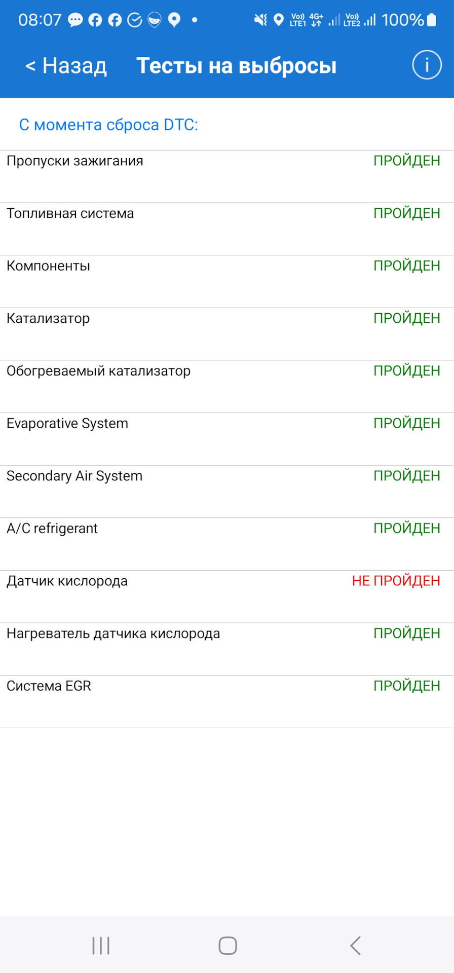

Утром при прогреве и поездке через 5км вылезла ошибка с загоревшимся CheckEngine. Ну и после подключения диагностики — ошибка P0420, низкая производительность катализатора.
Пробег 230ткм.
Ошибка вылезла первый раз за весь срок владения. При этом в баке было не до лампочки, но оставалось совсем мало топлива около 10 литров.
Залил свежего 95го на Татнефти АЗС, скинул ошибку и больше она не появлялась.
Сначала после сброса при первой поездке не прошли тесты на выброс в CarScanner: катализатор и датчик кислорода. После поездки 15км, не проходил тест только датчик кислорода, однако вечером после полноценной поездки домой после нового холодного пуска все показания вернулись в норму и тесты на выброс прошли успешно.
Поездив 4 дня после сброса ошибки ситуация больше не повторялось.
Однако, для профилактики залил в бак средство для чистки катализатора LIQUI MOLY Catalytic-System Clean и начал наблюдать за ДК1 и ДК2 и коррекциями.
Проехал 1000+ км, и всё отлично, расход топлива в норме. Из минусов: резко потемнело масло двигателя, так как очистка камеры сгорания, форсунок и катализатора влияет на масло. Придётся его поменять досрочно.
Буду наблюдать за поведением автомобиля, циклами прогрева и езды в разных режимах. Всякие идеи вырезать катализатор по первому чиху и прочий бред отметаю сразу.

У меня все чётко без ошибок но вижу что первый ДК до катализатора скорее всего надо менять
Добрый день! Ошибку 0420 фиксирует кислородный датчик который находится после катализатора, данная ошибка означает разрушение каталитического нейтрализатора, подобные ошибки возникает, когда сам катализатор разрушился (в просто народе называется катализатор "осыпался"), также причиной данной ошибки — может быть лишние отверстия в банке катализатора, или же некачественное топливо.
Тогда бы ошибка была постоянно. Сейчас прошла. В баке было литров 9 топлива. Залил свежего и больше нет пока ошибки 0420
Скорее всего была ошибка именно по топливу. Частенько такое бывает, что топливо не совсем соответствует качеству.
Бывала р0420 при проблеме с толивной/пропусками. Но она как появилась так и прошла. От топлива зависит сильно.
У меня же нет ошибок по пропускаем зажигания
Я как всегда рекомендую пойти от простого к сложному)), если сканер не видит лямбду, то лучше глянуть проводки и контакт в разъеме, может обрыв. Если нет, то уже к самому датчику вопросы.
Сканер все видит. И показывает диаграммы по двум ДК
Автор не заморачивайте голову, как сканер проверяет катализатор и датчик? мало ли надо было проехатся и прогреть систему
у Самого уже 3 год как авто 0420 переодически вылазит, может раз в пол года может раз в год, может раз в день, скинул и забил — расход в норме, тяга есть, мало ли бензин попадется…
Ошибка вылезла только сегодня и первый раз. В баке было не до лампочки, но литров 10. Залил свежего на АЗС, скинул ошибку и больше пока не было. Я буду наблюдать за поведением конечно и циклы прогрева и езды в разных режимах.
Всякие идеи вырезать кат по первому чиху отметаю сразу.

Тест готовности да, после поездки с прогревом до рабочей температуры и пр.
Я думаю на таком пробеге он уже свое отработал
Пробег не показатель еще.
Почему тогда после поездки не проходит тест только по ДК?
Смотри на видео график до ДК2
