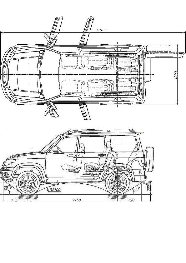

В связи с грядущим пополнением семейства встала необходимость в увеличение пассажировместимости своего автомобиля, конечно рассматриваю так же варианты других автомобилей, но сами понимаете, уаз это болезнь))) в общем нет никакого желания расставаться со своим уазом, за 3 года с хвостиком и 70 000 пробега(общий 160 000) он не доставил ни капли геморроя с ремонтами, так как почти не ломался(в основном лампочки да пару датчиков с рулевыми наконечниками, не серьезно), но море положительных эмоций от путешествий до ежедневной эксплуатации, да машина одна в семье и эксплуатируется ежедневно и на дальняк, и в лес, и в горы, и по сугробам и вообщем везде)))
Так вот, возник вопрос… понимаю что дорого, но что сейчас не дорого? Вопрос касается переоборудования уаз патриот 2015 года с ОТТС TC RU E-RU.MT02.00129 :

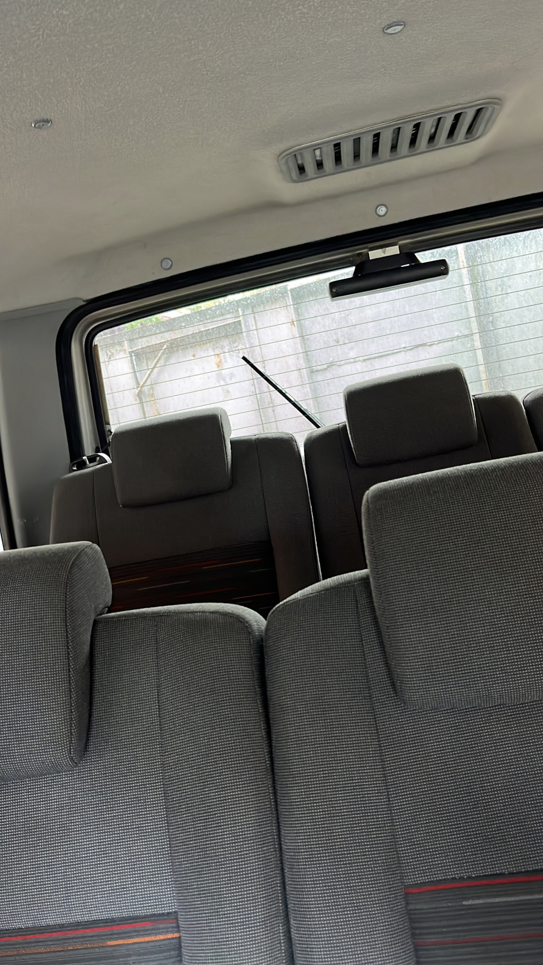

1) Возможно ли переоборудовать в 7 мест согласно приложенной схеме? в качестве 2го и 3го ряда планируется установка сидений от уаз патриот 2007-2014(он же рекстон), точнее во второй ряд устанавливаются передние сиденья(уаз-рекстон) вместе с салазками, на третий ряд устанавливается диван второго ряда(уаз-рекстон).
Почему так, а не иначе? считаю для себя такой вариант более приемлемый, плюсы -1)можно спать в машине как и при штатных сиденьях, 2)средний ряд можно будет двигать вперёд-назад, что положительно скажется с размещением пассажиров в салоне, 3) проход на 3 ряд возможен через боковую дверь без откидывания сидений, что положительно со стороны детских кресел-не нужно снимать))), 4) при сдвигании среднего ряда должно получится откидывание 3го ряда вперед, при чем и частичного, 60\40, и в теории туда можно будет даже закатить не громоздкую каляску! По сути получаем вездеходный минивен, но надежный и не дорогой в обслуживании в отличии от иномарок (не рассказывай мне, что иномарки не ломаются, за 3 года владением уаза я чаще чиню иномарки, не старые иномарки, при чём в разы чаще, чем свой уаз, цены знаю не по наслышке), Приемущества для себя на лицо. минусы конечно есть, и связаны они с компактностью автомобиля по отношению к микроавтобусам, автобус был бы куда полезнее, но так привык к полному приводу и относительной компактности, что соболь рассматриваю как крайний вариант, а vw t5 удивил своей не надежностью и ценами… варианты конечно есть, тот же volvo xc90 оч нравится, но цены сейчас не адекватные…

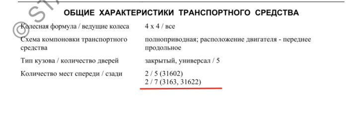

2) Возможно ли будет узаконить фаркоп с ОТТС TC RU E-RU.MT02.00129? Дело в том что в оттс указано, что "буксировка прицепа не предусмотрена". Фаркоп планируется устанавливаться сертифицированный для уаз патриот 2005-2023 под американский квадрат bosal-ORIS.
где то на сайте ГИБДД другого региона России ( не помню какого) прочитал разъяснение, в котором было описано что переоборудование в таком случае не возможно, почему-не знаю…

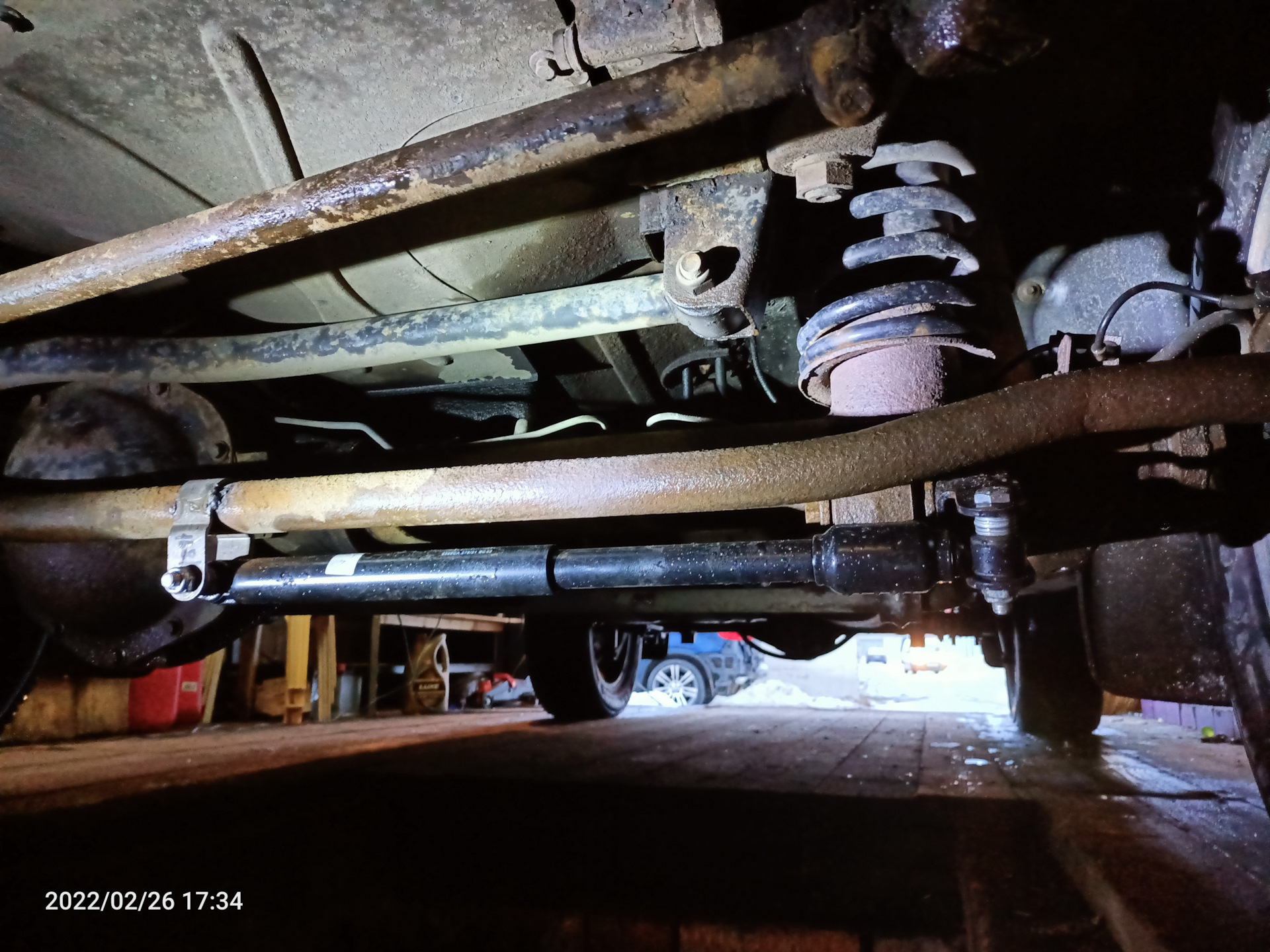

3) Возможно ли и нужно ли узаканивать демпфер рулевого управления? кронштейны установлены штатные от уаз патриот 2019, сам же демпфер установлен новый от мерседес w124.
Этот вопрос встает сам собой, если предыдущие возможны (понятное дело что можно и не вносить и ездить так), но если буду вносить предыдущие изменения, то при осмотре для выдачи ССКТС к этому узлу возникнут вопросы.

1. Технически запретов нет. Необходимо лишь выполнить требования, касающиеся креплений сидений и установки ремней безопасности. Действующим нормативным документам (ТР ТС 018/2011, ПП РФ № 413) противоречить не будет. Но следует отметить, что в ГИБДД может быть иная позиция на этот счет.
2. Согласно ОТТС, буксировка не предусмотрена. Но у нас есть практика проведения теоретического расчета эффективности тормозной системы (то есть расчет на возможность буксировки прицепа). Здесь с ГИБДД такая же ситуация — рекомендуем обговорить с ГИБДД данный вопрос заранее.
3. Установка амортизатора рулевого привода является внесением изменений в конструкцию. Соответственно, оформление требуется.

Здравствуйте. Есть номера для кронштейны демпфера и самого демпфера
Добрый. Вот здесь брал, извиняюсь за рекламу, первая ссылка кронштейн на мосту, просто прикрутить, вторая — кронштейн на тягу, приваривается
uazps.com/tuning/rulevoe/…pleniya-cilindra-dempfer/
uazps.com/tuning/rulevoe/…pleniya-shtoka-dempfera-/
А на сам демпфер номера нет для заказа
Ставил этот 01261, болты и шайбы по толщине подбирал по месту уже, он тоньше родного и вместе крепления тоже тоньше
Узаконить щас третий ряд как положено не получится, фикцию делают комфортные сидение а по факту трата денег и времени
Один из самых удобных 3 ряд на патриоте получается можно 2 ряд от рекстона а третий заводской патриота, откидывается 2 ряд сидения и зашел назад расстояние в ногах выставить одинаковое что 2 что 3 ряд .
У меня стоит 2,3 ряд от Форд с-макс по 3 сидячих место быстросьемные . Людей машина возит на экскурсии то есть разные мнение и общее мнение что патриот комфортный с 3 рядом . А вот иномарки почти все для детей 3 ряд . На Прадо 120 у нас ребята доделывают чуть удобнее становится

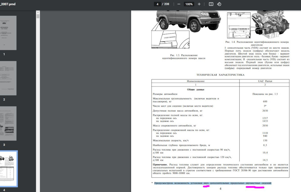

О доп местах тоже думаю. Но у меня 13й год. И фаркоп при покупке стоял. А вот в РЭ написано мест посадочных -5(+4). Но ротом вышло предписание, что продольные места запрещены. Все продольные места должны быть устранены и установлены по ходу движения и оборудованы ремнями. Вот тоже дилема. И ступенька на бампере и 5я дверь с открытием изнутри. Все с завода.
У меня был 2005 года патр, то же самое с лавочками, но там точно нельзя детей…
Тогда да. А с 2014 вобще никого на лавках. Разве в лесу только.

Про фаркоп тоже интересно. У меня так же буксировка прицепа не предусмотрена. Нахрена тогда нужен такой убогий грузовик которым таскать прицепы нельзя
У соболей и газелей тоже нельзя, недавно читал оттс парочку)))
Да это полный бред. У меня пикап. Хорошо что перед постановкой снял крюк.

1) рулевой демпфер непонятно зачем уаконивать, вообще непонятно зачем он там и зачем его законить. Если так боитесь — возите ключи, при придирках — "снимаю на месте, фоткайте и выписывайте 500 рэ". И да, при устранении на месте они обязаны отстать, заплатите копеечный штраф
2) Фаркоп — это краеугольный камень идиотизма, его походу не узаконить)) Завод же запретил
3) По поводу мест — надо смотреть как оформляют всякие маршрутки, но есть вероятность что делается только в пределах заводских модификаций (а как вы места креплений обоснуете? Будете рвать тросом пока не порвете пол?). Но если очень редко можно ездить и так, главное ремни сделать

1) рулевой демпфер реально работает, не так чтобы "весчь", но добавляет прямолинейности движению по трассе, и убирает колебания и резонансы с колес почти все.
2) вот тоже не пойму, до какого-то года можно, потом нельзя, потом можно😁 я больше скажу, у меня в оттс написано что нельзя, а на схеме авто на последних страницах этого же оттс, где рисуют авто с доп оборудованием он есть😂
3) никто так не делает, все проводится в рамках документов, то есть лаборатория рассматривает возможность установки, а потом делает выводы по результатам установки дополнительных мест. На самом деле самое главное чтобы ремни безопасности выдержали, а так во многих авто, даже иномарках сиденья крепятся 4-6-8 болтамим м6-м10 к полу, и не везде полы с усилителями… Такой вопрос, конечно не Вольво, но и не фанерный пол)))

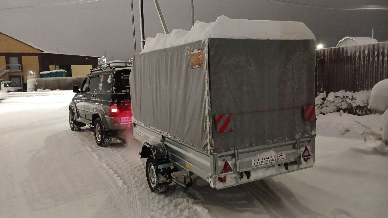

Фаркоп у меня уже тоже стоит, съемный квадрат, сертифицированный для патриот 2005-2021, и пользуюсь им часто, понимаю что не совсем законно, но часто😁
Блин… Как сглазил… Сегодня вечером попросили притащить прицеп с Салехарда!👌🤐
))) да я сам гоняю с прицепом, пока никто не останавливал, но хотелось бы законно)))

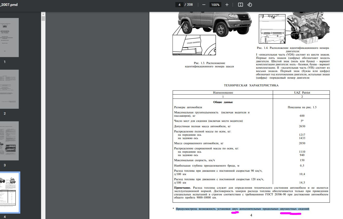

не обязательно только 015, у меня гражданский патриот с завода 7-местный…
С лавочками? у меня такой был, правда 2005 года) там в багажнике 4 места, насколько я помню))) но не вариант, сейчас такое не узаконят…
Ну да, лавочки у меня. Только не 4, а 2 места по докам в багажнике.
Я всегда считал что 4))) возил по 8 пассажиров, никто ни чего не говорил)))
Oleg-racer
из руководства по эксплуатации написано 5 мест и дополнительно можно установить два двухместных сиденья(лавочки). Я помню что в багажнике все таки 4 места, и тоже смотрел в РЭ своего автомобиля. ссылка на РЭ 2007, 4 страница, снизу сноска uazbuka.ru/lib/ruk3163/ru…patriot_2007_tech_pdf.pdf
Вот именно мой ОТТС на 3163:
2 места спереди и 7 сзади
…получается и правда 2-х местные лавочки)

А и фаркоп вписан, около 3х тонн можно тянуть)
