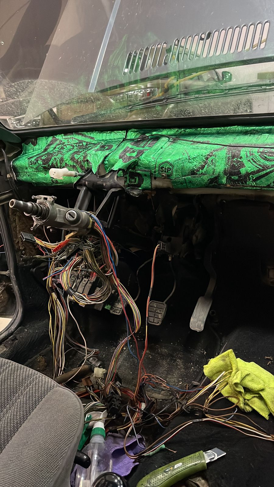

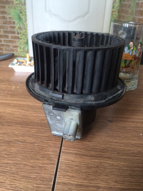

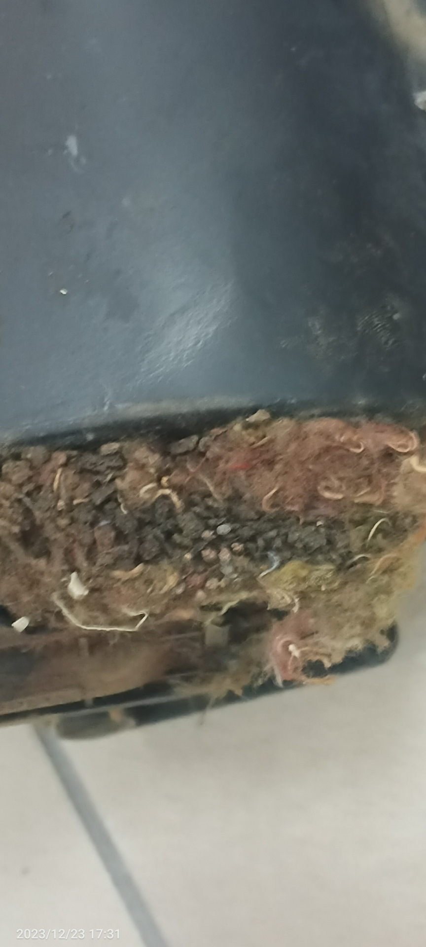

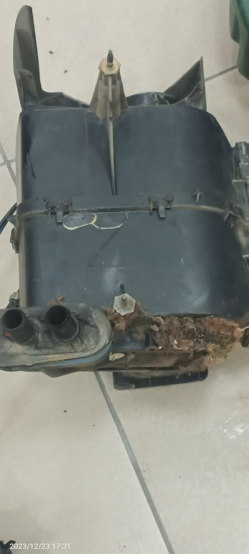

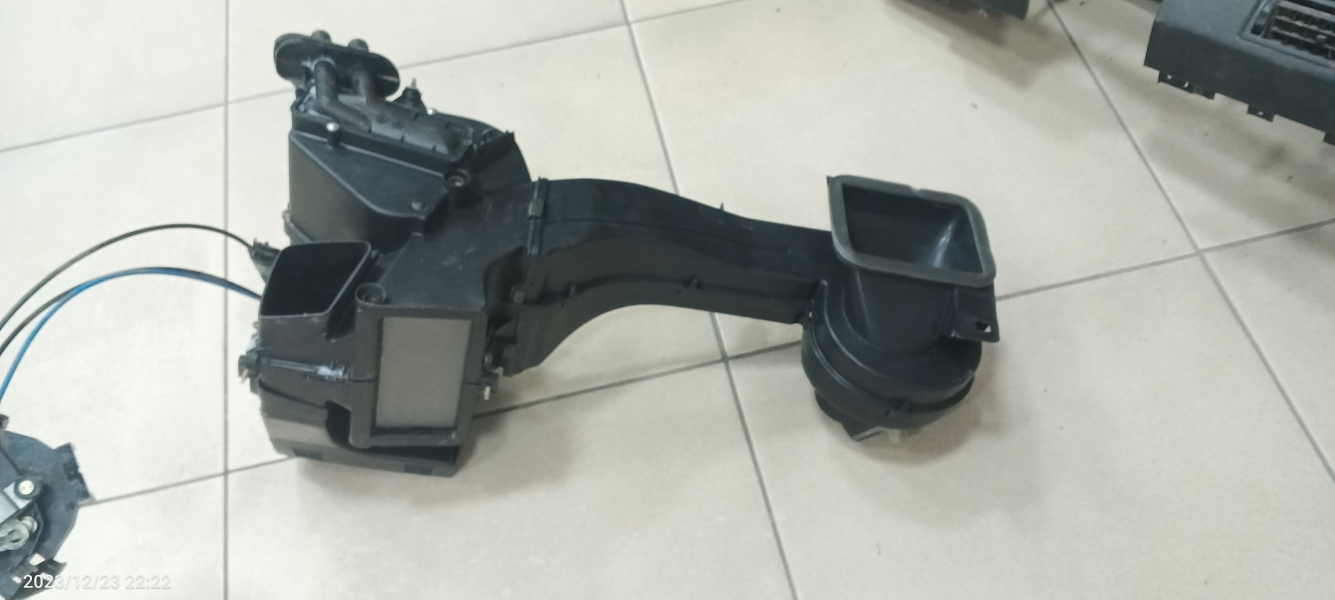

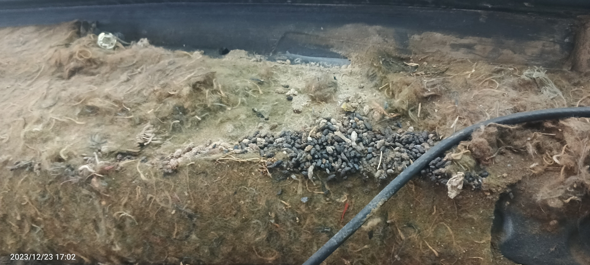

А пошел я дальше снятие радиатора печки.

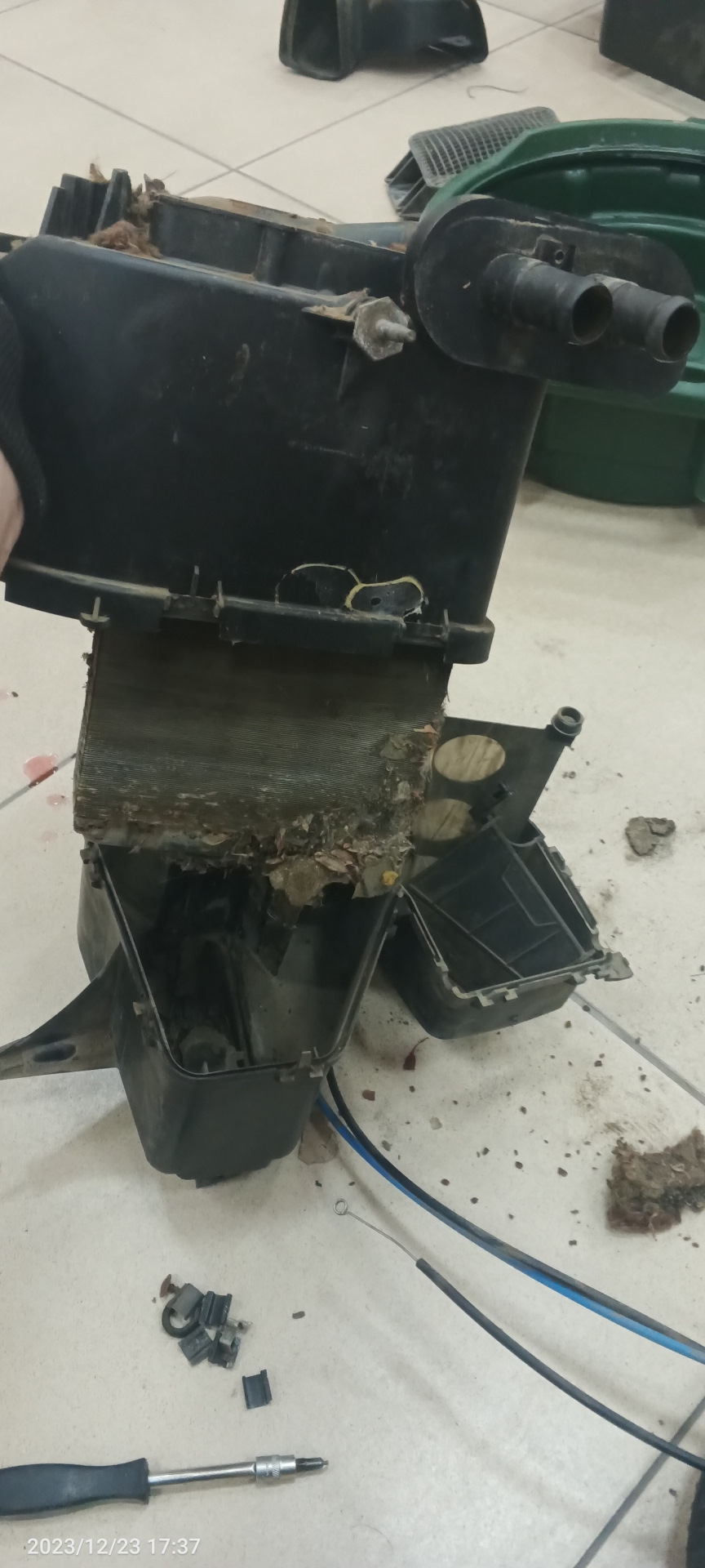

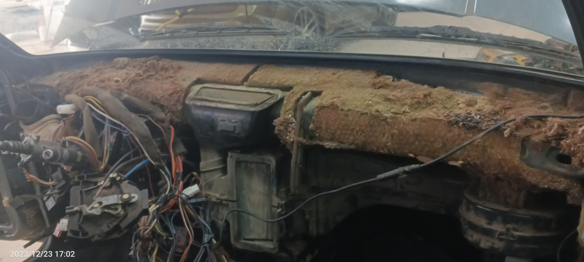

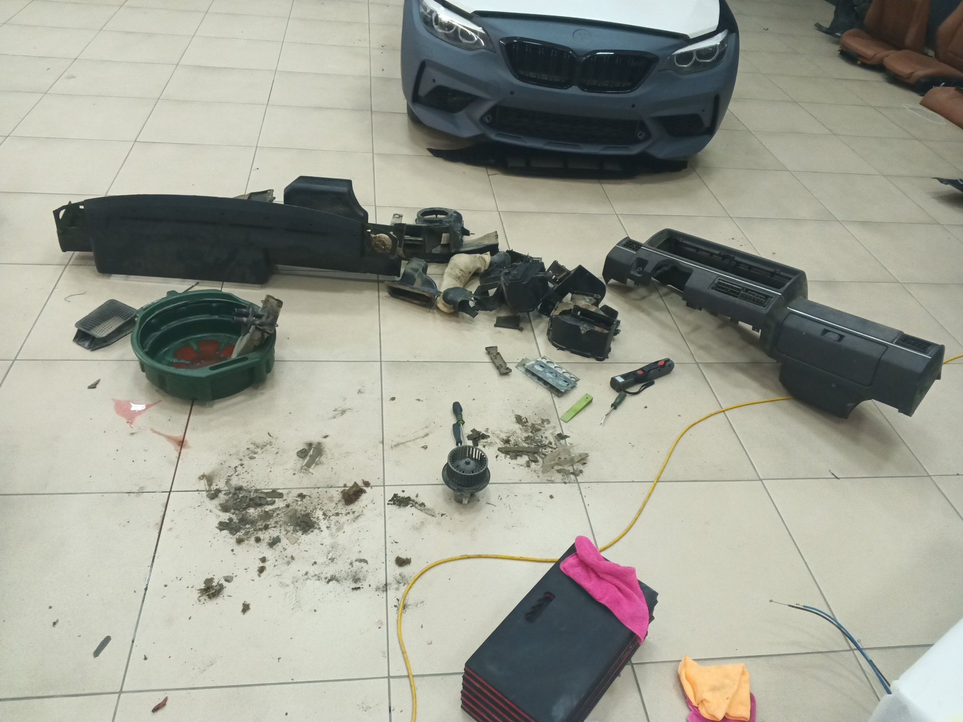

Но я подумал и решил не останавливаться на одной печке и снять всю панель да глянуть что там происходит. Я был в а*** даже в трихуе
Но это было только начало дальше больше

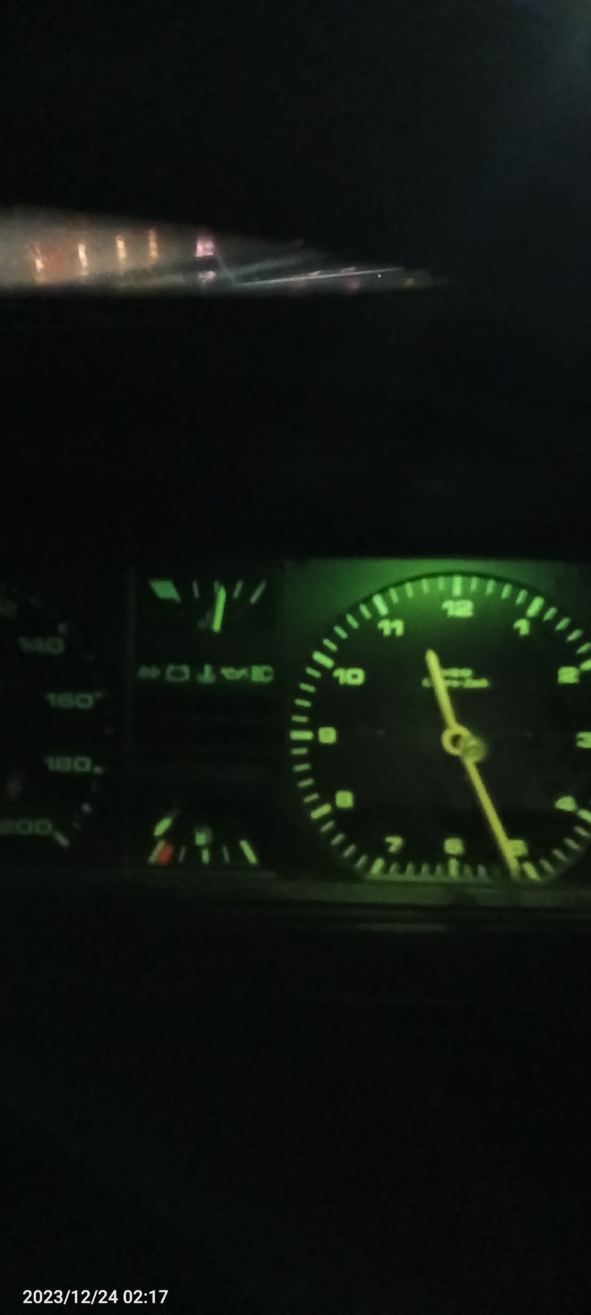

А что уж говорит про теплый воздух

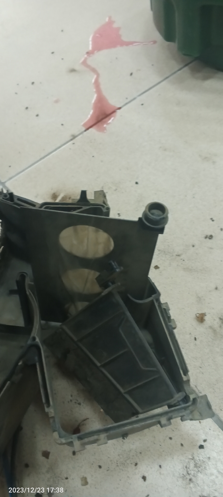

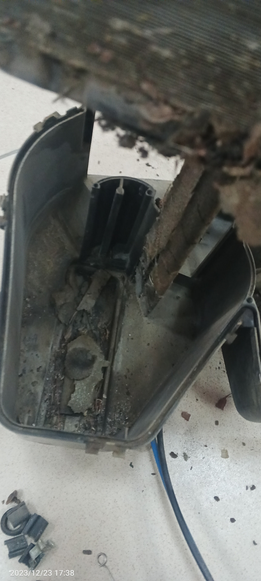

Ну и принялся я это все чистить и промывать

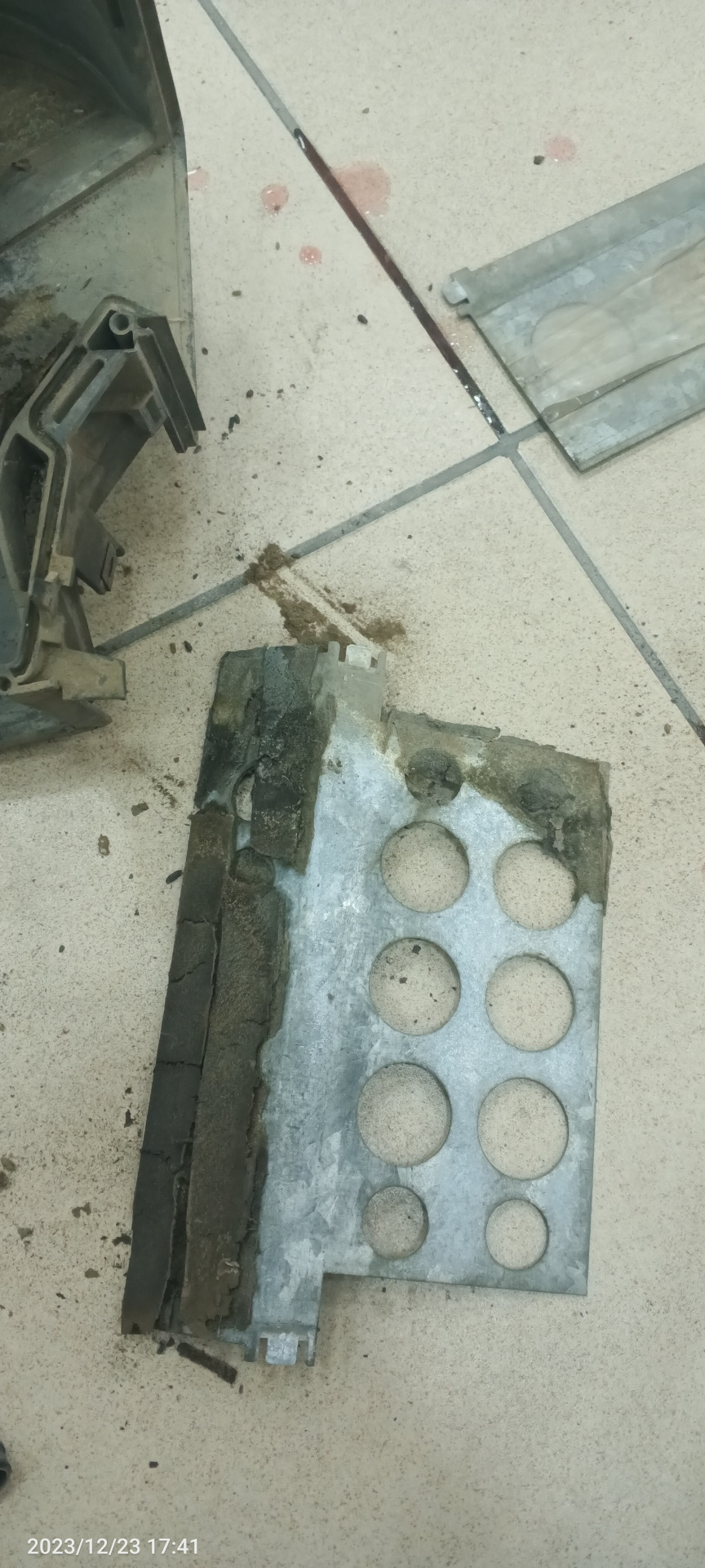

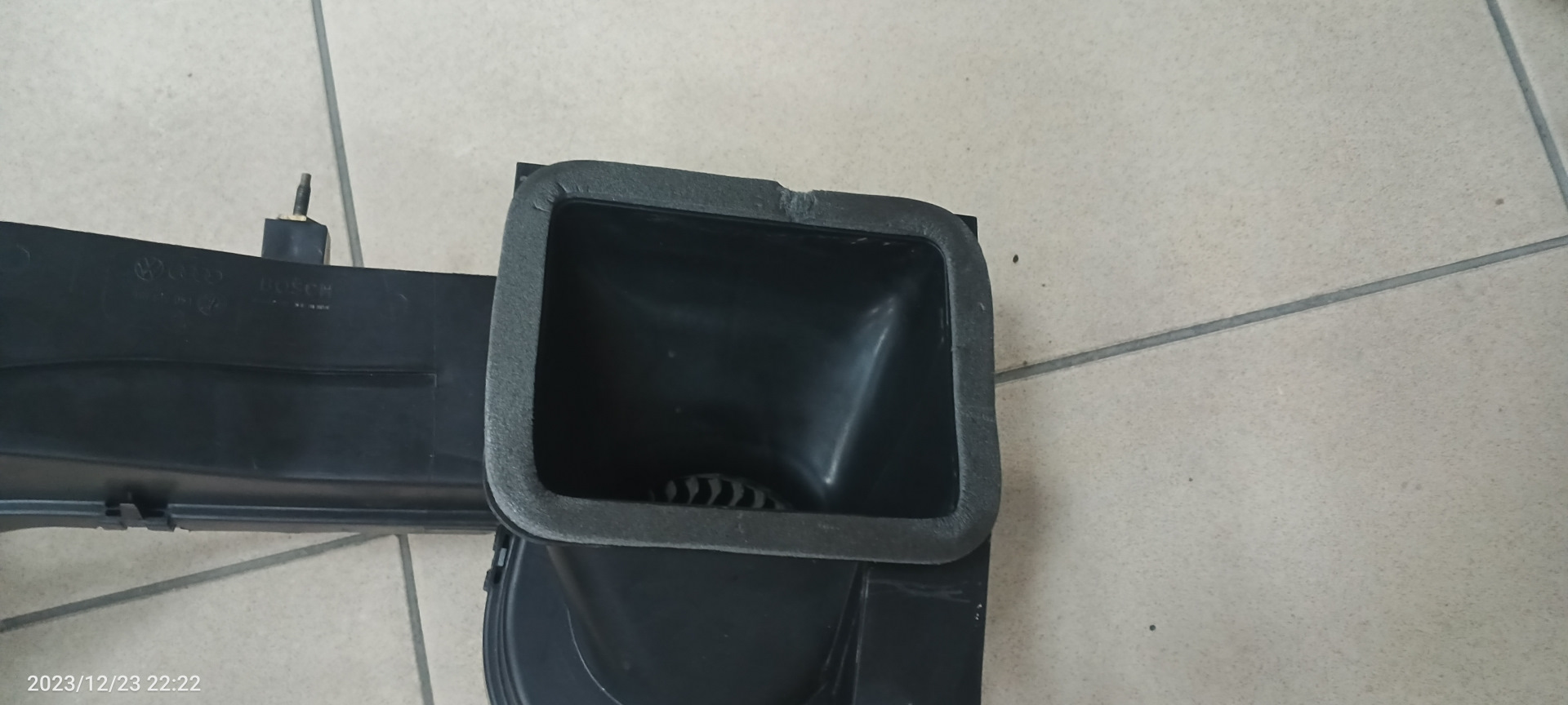

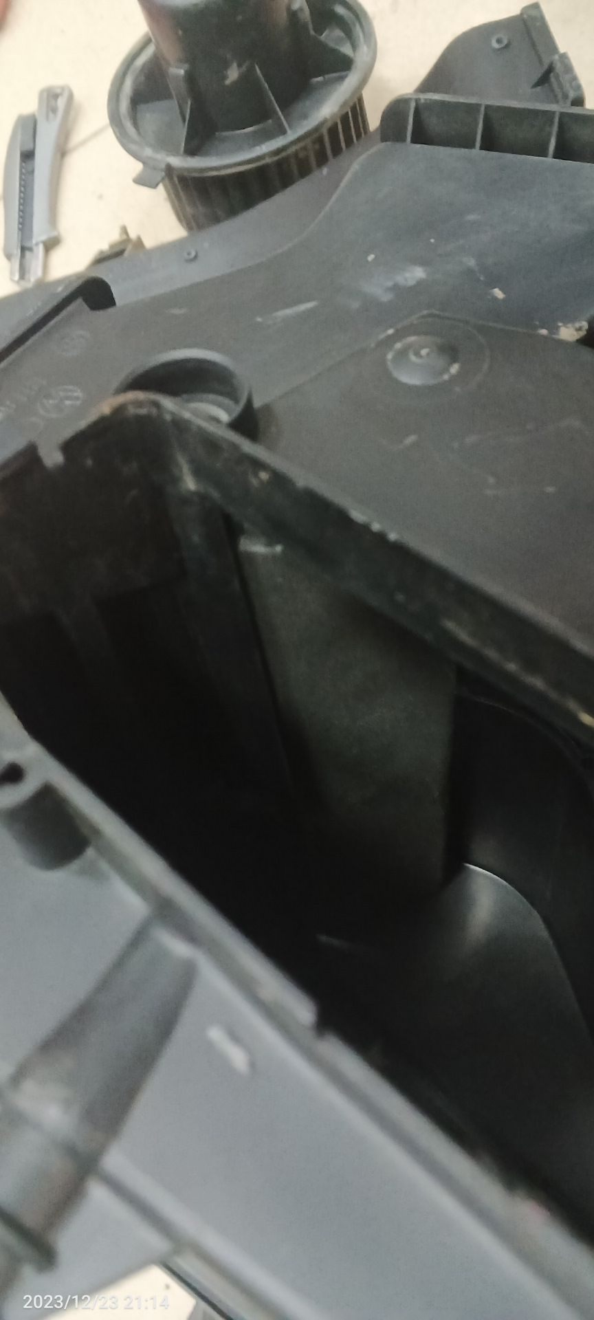

Поставил новые заслонки с праимером проклеил что бы оно некогда не оторвалось.
Все уплотнительные губки были вастановлены ну и раз пошла такая пьянка что я снял панель я решил все это дело загерленить так как старая шумка была не пригодня для эксплуатации в целом даже хорошо что я ее снял так как я хотел это сделать но по позже или летом.

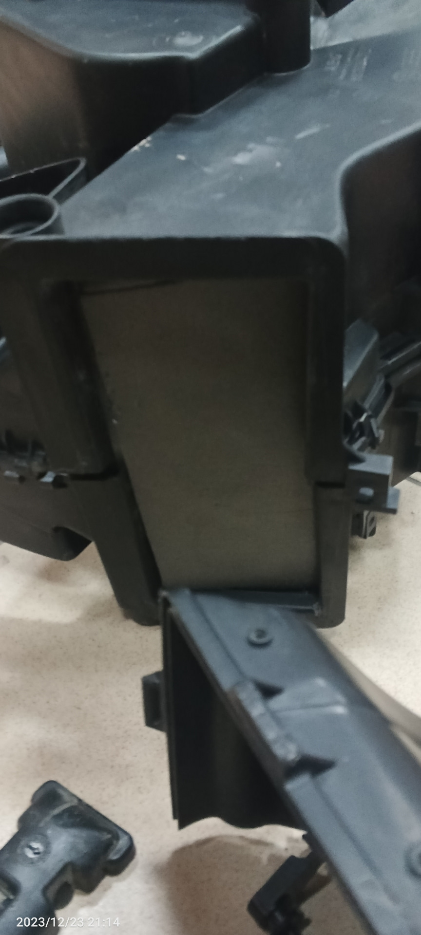

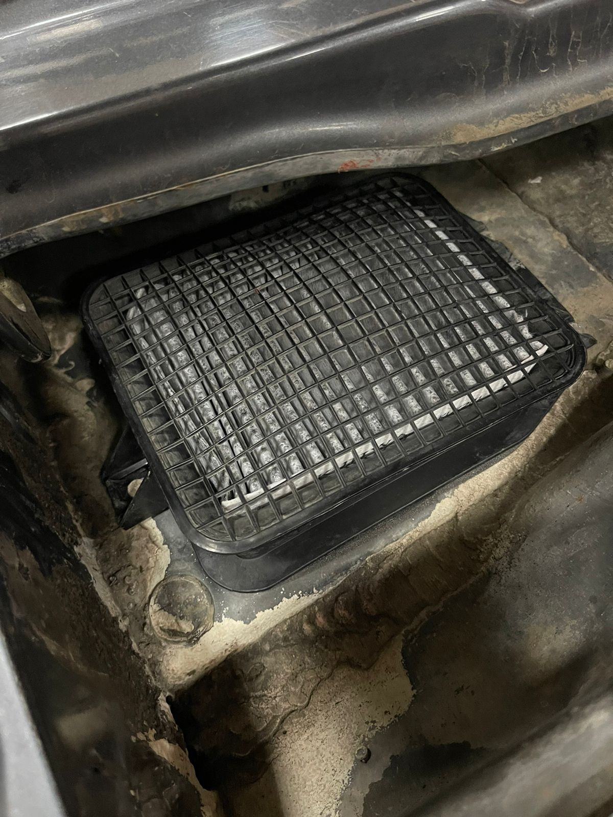

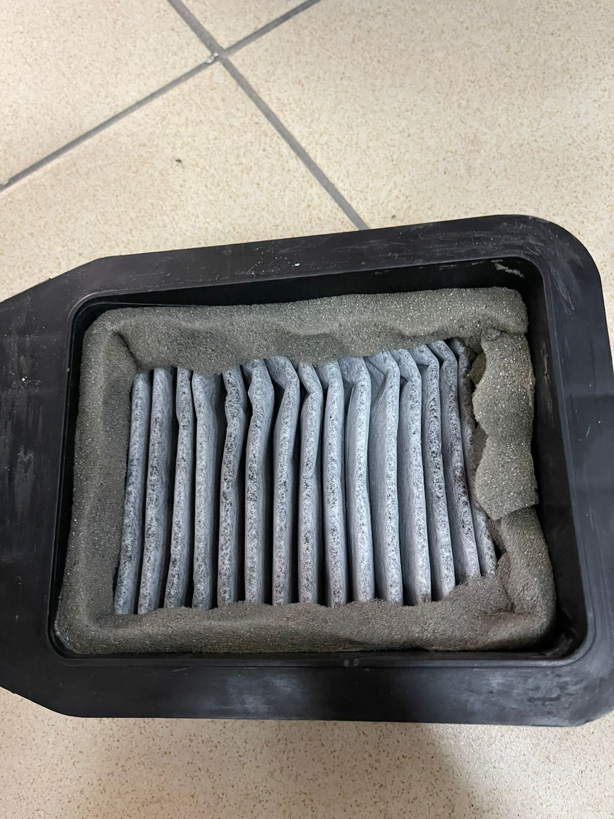

И бонусом поставил себе угольный фильтр от какой то машины просто порезал его по размеру загнал уплотнил и пушка Печка дует 🔥🔥🔥Температура еще упал на пару градусов но по хорошему радиатор надо менять

Да, еще бы чуть силы и кондей можно поставить. С амулета подходит…
Чтоб сделать красиво на входе в печку, берёшь корпус наружный от гольфа третьего и ставишь полноценный фильтр. И не надо будет резать фильтра от чего то. А чтоб не клеить заслонки просто вырезаешь полоски из оцинковки и клепаешь к заслонкам… Ну или саморезиками… И будет тебе шасце!)))
Клеил виброй, но идея неплохая
Виброй тоже не плохо… Но вентилятор и температура делает своё дело… А так навсегда)))
А еще лучше сделать черчежи и вырезать из метала по лекалам ))
wasj
Корпус от мк3 не становится нормально. Не вводите в заблуждение
Извеняюсь. Может что и попутал… Давно это было…
Toksel
Поговаривают что от чери амулет подходит, но инфа тоже не проверенна
Ставят. Но я больше за сток. Максимум 3д печать :)
