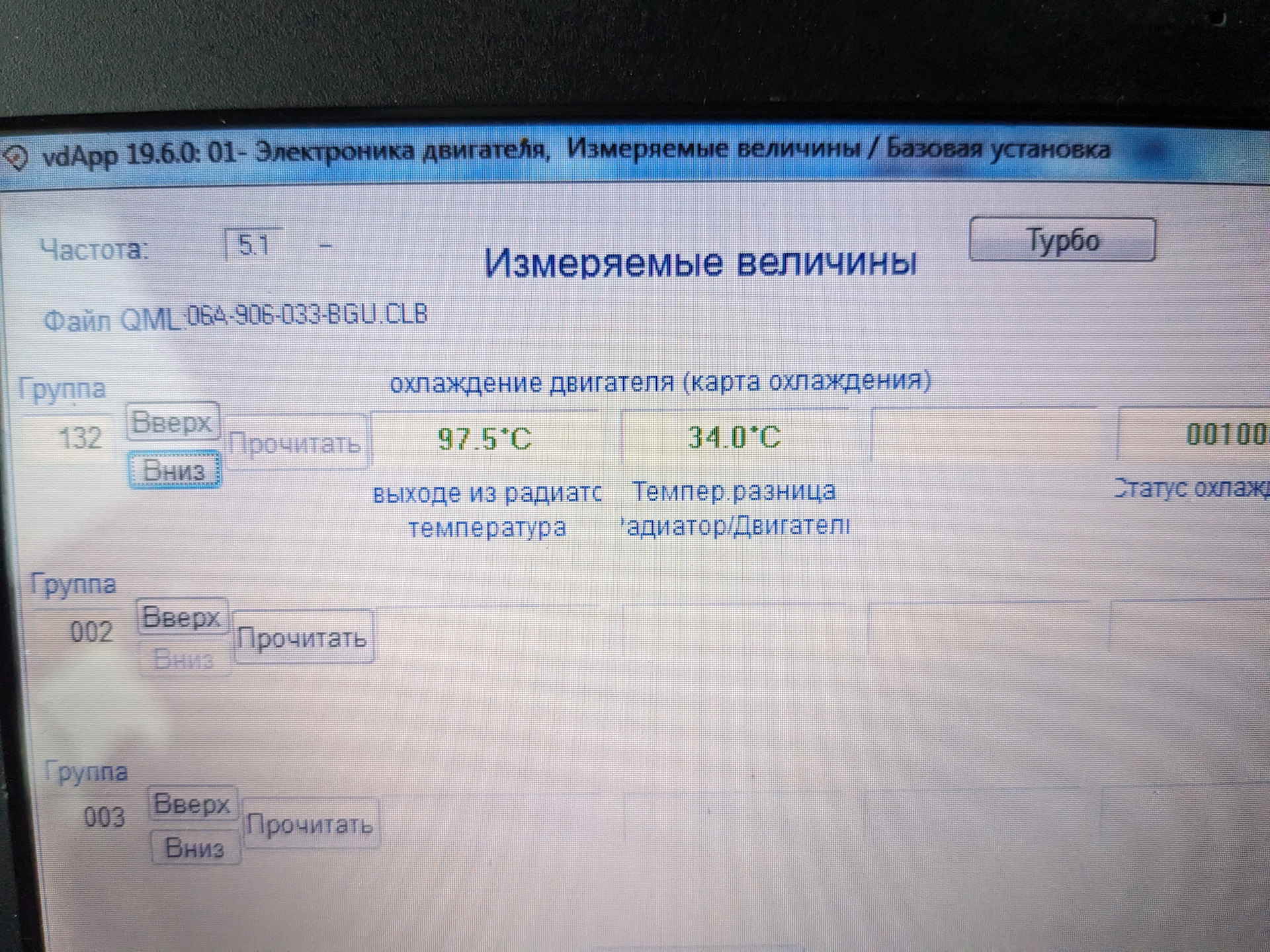

для начала я бы глянул значения температуры через диагностику т.к. бывает сама панель моросит… но лично такое встречал на старых немцах 90ых годов где обычно от времени высыхают конденсаторы в приборке… в более свежих приборках уже идут восновном кондеры без жидкого электролита где таких проблем нет… а так же еще несколько раз стрелки жили по причине пропадания (плохого контакта) массовых проводов. поэтому в любом деле обычно сначала ставится точный диагноз а затем уже производится ремонт.
Это не прибора точно, так как если завалить печку на максиму, то падает температура на приборке, но как же так, если температура на приборке вырастает до +130 и падает тогда, когда наваливаешь печку и опускается порой и до +80.
вот и надо диагностикой смотреть. произвести тест исполнителей (как приборки, так и вентилятора). и там уже будет понятно.
можно вооружиться пирометром или тепловизором чтобы убедиться что температура которую видят "мозги" соответствует действительной.

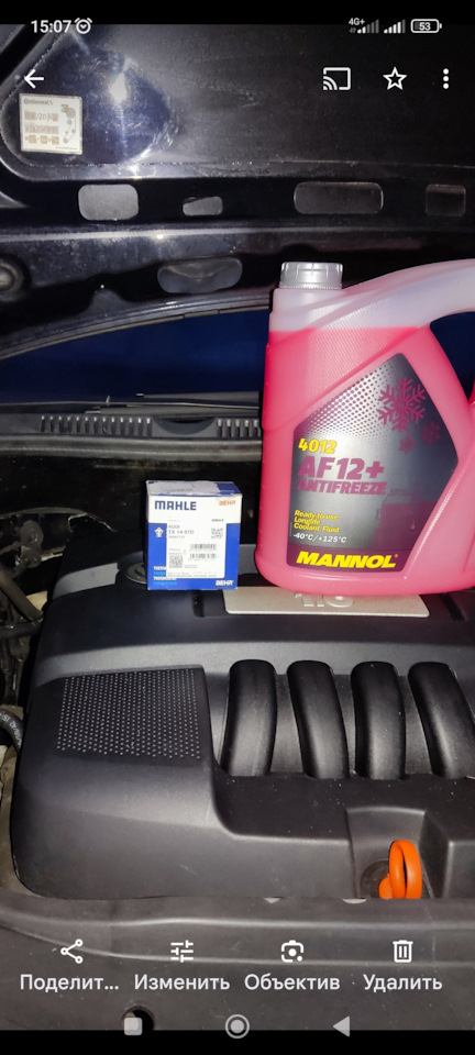

Незнаю как с бензином, на дизеле менял термос на Mahle-Behr 5 лет назад, работает шикарно и сегодня. Ставлю Mahle не в первый авто, проблем не было пока(естественно не паль)
Это если оригинал. Сейчас много левака. Мне про вахле тоже положительное рассказывали, а по факту я вижу, что вижу. Либо это подделка, либо такое вот качество у данного бренда. А так, немного позже оригинал возьму, на сегодня дороговато стоит, 6-7 тр

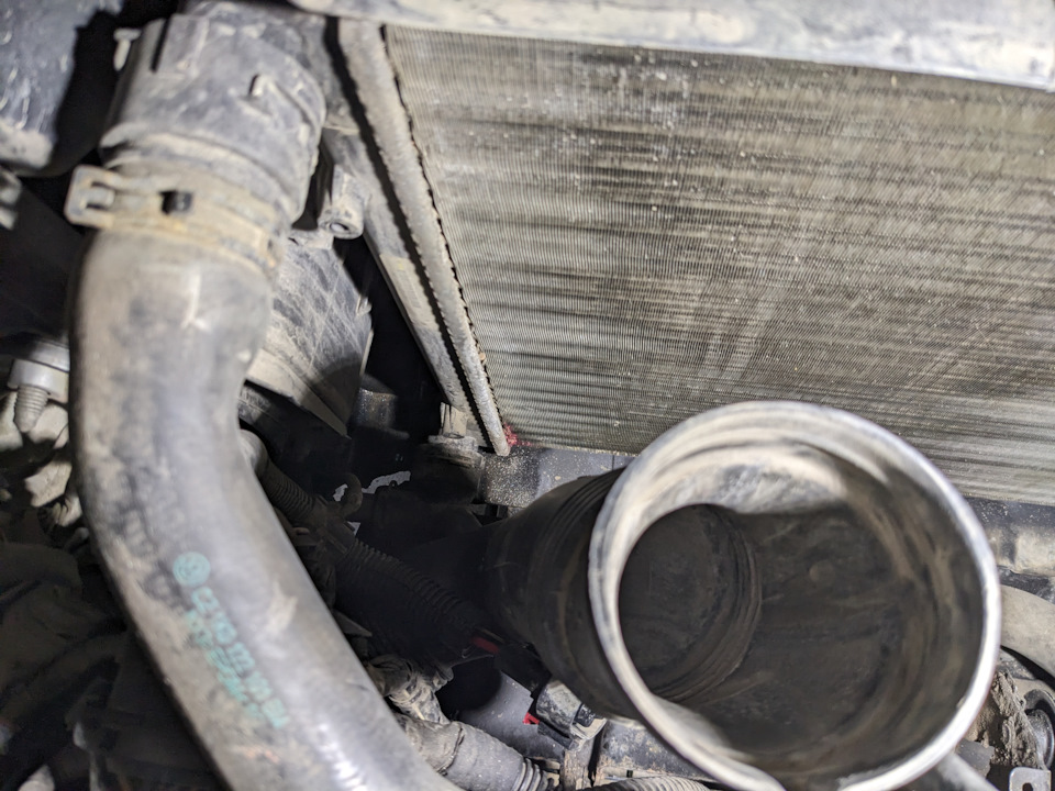

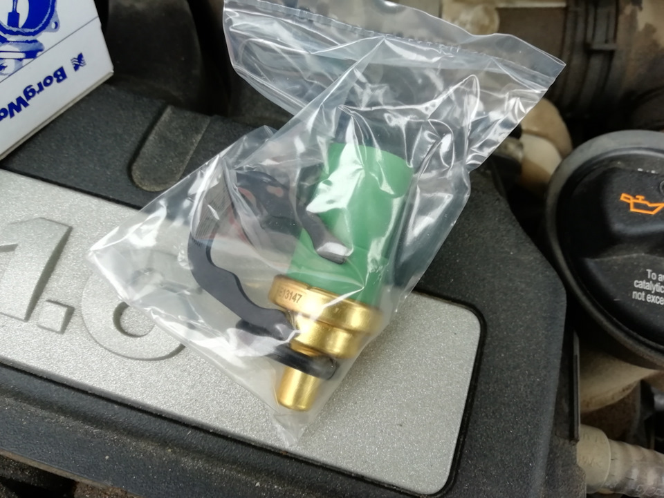

У меня тоже достал датчик температуры только который в радиаторе стоит завожу машину и через 10 сек включается вентилятор на радиаторе, температура больше 70с не подымается. Датчик есть хотел поменять а туда вообще не реально с верху подлезть😡 надо на подъемник или с ямы и снимать защиту. Вася показывает на нем 97с. Тебе проще верхний легче менять.
Я поменяю лучше два, но позже как куплю на 2 контакта. А вобще там можно и сверху долезть, только открутить верхнюю затычку воздуховода, трудно, но можно. Меня больше волнует этот новый термостат. Во первых он там внутри просто вставляется и никак не держится, я в том смысле, что когда устанавливаешь патрубок на место, то термостат может сдвинуться хоть на мм, а там специальная проточка под него сделана.
Я несколько раз снимал термостат вообще проблем не возникало с ним. А сверху вроде есть доступ но руку некуда засунуть чтобы отстягнуть его. Я даже Карлсона открутил н**** не получилось 😁. Зато увидел что радиатору тоже Пиз… Настал.
Посмотри внимательней, там в блоке есть проточка под термостат, она настолько маленькая, что может ты её не заметил, а вот сдвинуть термостат легко при установке патрубки. Левой рукой я смог дотянуться до датчика и я бы смог его снять, но это называется через жопу, я так не хочу, нет уверенности в том, что будет стоять так как надо. А вот радиатор м у тебя и в правду беда)

Кстати почему мне менять нужно именно верхний?
Верхний за показания на панели отвечает нижний за включение Карлсона.
Я снимал разъём верхнего датчика и на приборке стрелка никуда не двигалась, почему?
