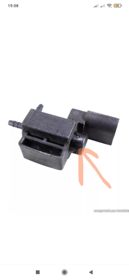

Попробуйте снять электромагнитый клапан заслонок, там бывает по крышкой губочку засасывает и он не двигает заслонки. Пригоняли пассат В7 точно такая же ошибка была, снял крышку и увидел губку затянуло во внутрь, вытащил шилом вырезал из губки чуть более и поставил. Вот уже как 5 месяцев молчит, значит нет ошибки

Там другая ошибка )) мимо
Может и мимо, я не утверждаю, я посоветовал, а так выйдет.
Глянул, да губка на месте
Тогда заслонки приклинивают и датчик положения ловит ошибку 🤷♂️печально
Меняй коллектор. Тоже самое было. Ставил китайский EIM1308. www.drive2.ru/l/596878684304975314/

Если «отшивать», то будет неровно работать на холодную. В остальном неплохое решение, особенно ввиду стоимости.
У меня отшиты и удалены, и все норм работает. Отшивал вместе с его.
ЭБУ мотора неверно формирует впуск за счёт принудительно открытых заслонок при холодном старте, отсюда и неравномерная работа — это аксиома без каких-либо вариантов. Другое дело, что вас это троение не напрягает — это может быть.
Я не собираюсь спорить, оставайтесь при вашем мнении
Я не спорю с вами. И это не моё мнение, а лишь принцип работы🤷♂️
