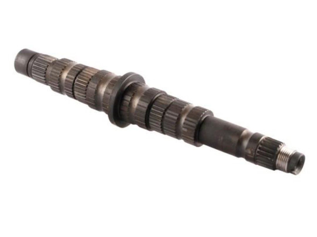

1. 2108 ну тут понятно я думаю, вторичный вал цельный, кпп с таким конструктивом ставился на ранние восьмерки девятки, особенности и отличия можно легко найти в интернете

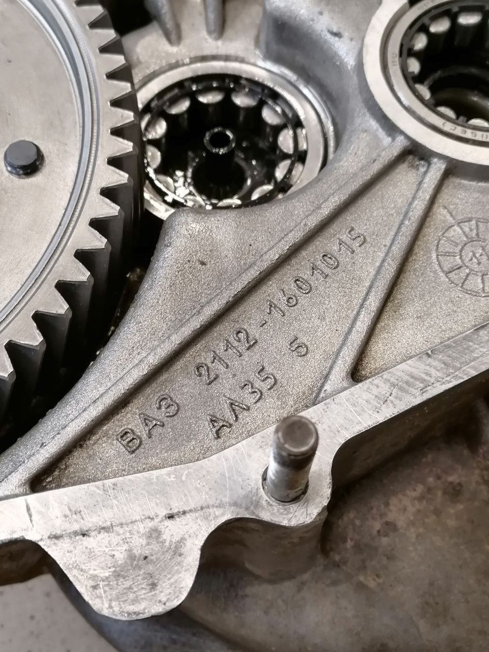

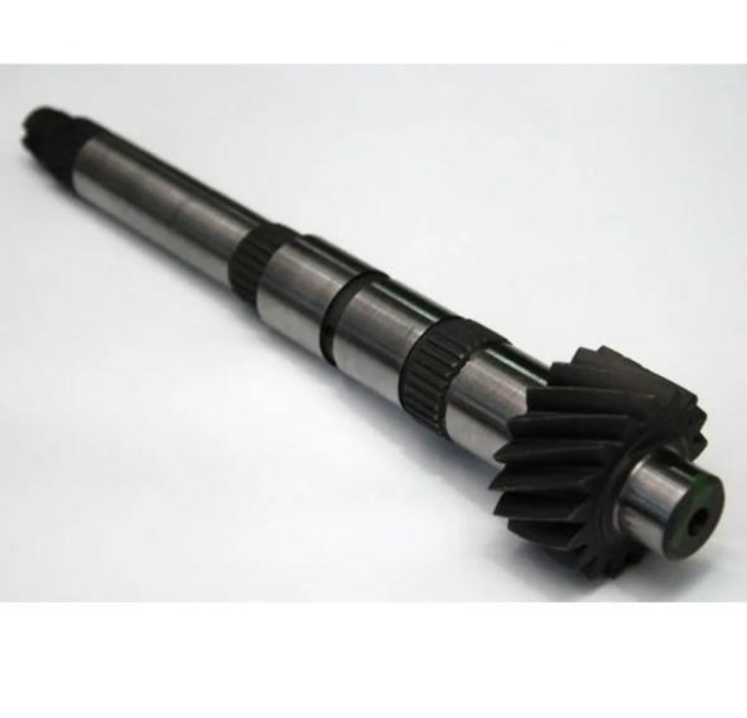

2. 2110 — корпус кпп стартер на 2 болта, вторичный вал полый, шестерня отдельно
3. Приора/2112 — корпус кпп стартер 3 болта, вторичный вал цельный с шестерней
4. Тросовая кпп приора/гранта/калина после 2011 года (наверное)
Если не прав, поправьте, но для себя нашёл такие различия.
Фото ниже:
КПП было решено изначально собирать 2110 конструктива. Чтобы не было дальше вопросов "а почему не 08 ряд, он надежнее, это классика" и т.д. просто решено было идти по пути меньшего сопротивления. Для того чтобы собрать 08 потроха необходимо покупать переходной комплект, в общем нюансы, ну и вроде как он ещё шумнее. Да и вообще это мейнстрим.

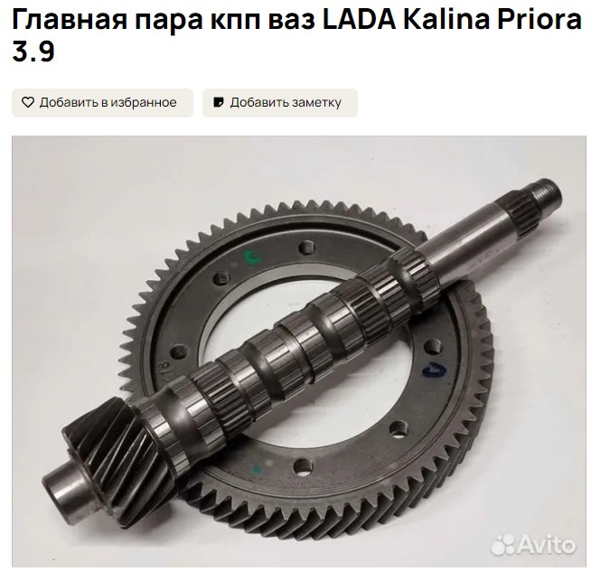

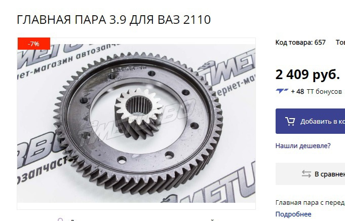

Почему не собрать на приороконструктиве? Да потому что всё стоит просто конь, те же главные пары не разборные на приору коробку стоят каких то сумасшедших денег. ГП 3.9 5-6 тысяч, 4.1 10-11 тысяч под заказ и на них просто идёт охота. В принципе ценам на многие запчасти на приору я не удивлён, стандартно всё стоит неоправданно дорого.

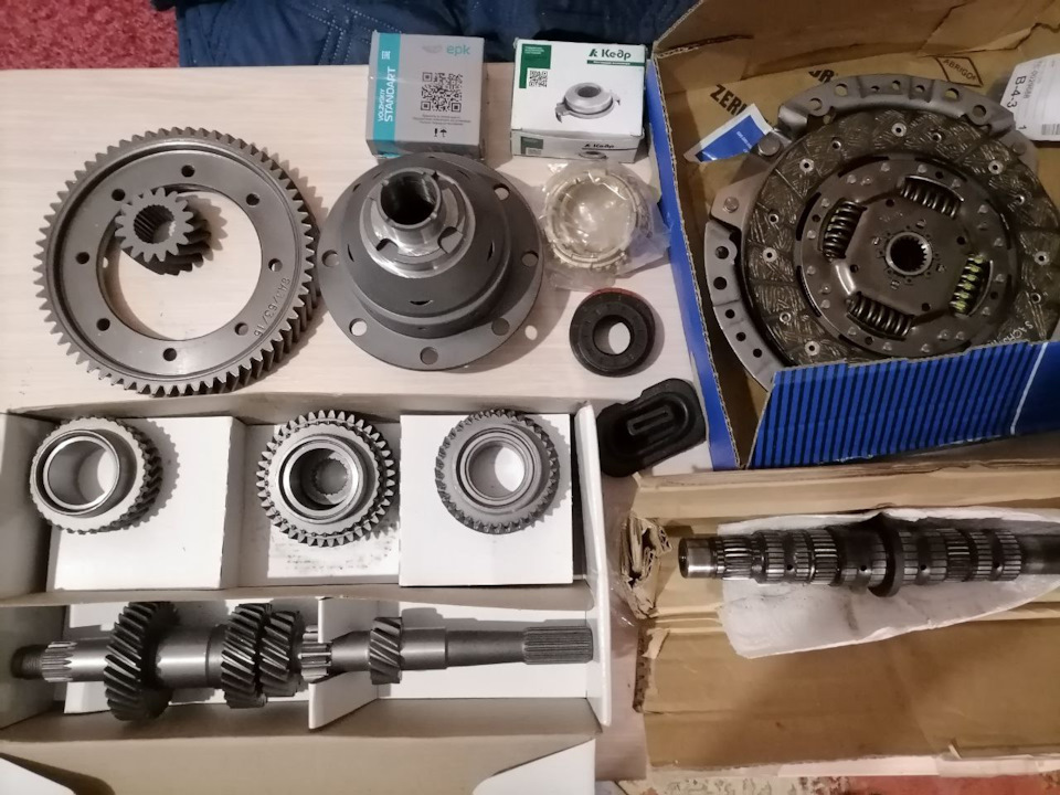

Было заказано:
— 18 ряд конструктива 2110 (23000р),
— главная пара 3.9 (2500р) (все советовали 4.1 под мой верховой мотор, но я боялся что будет сильно коротко)
— вторичный вал с разборки 2110 (1000р)

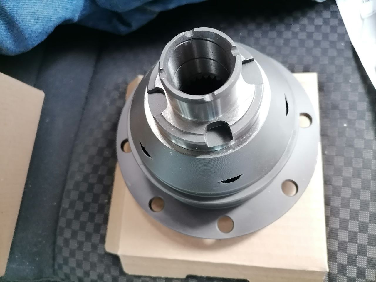

— блокировка винтовая автоспринтер преднатяг 8кг, (7500р)

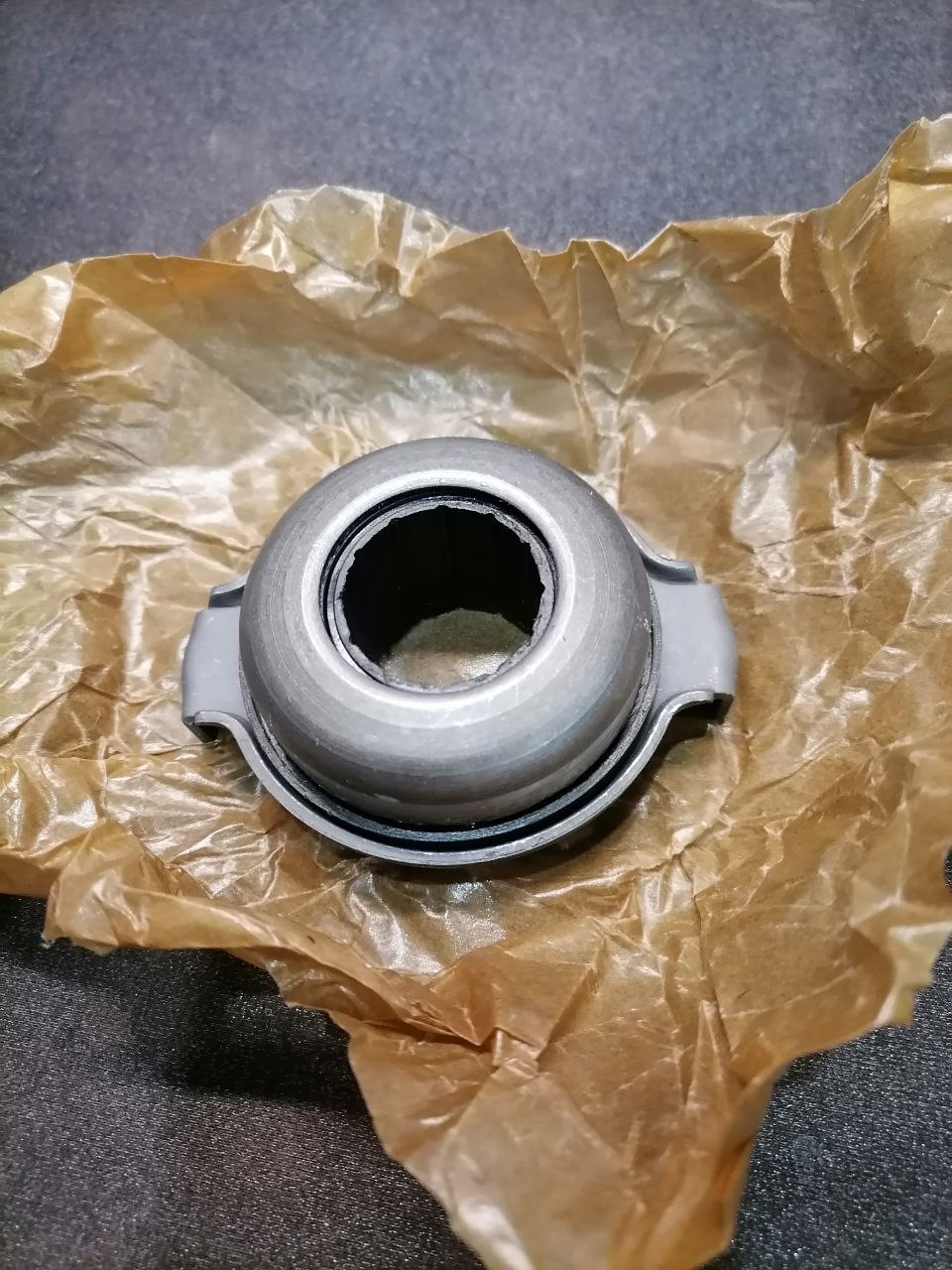

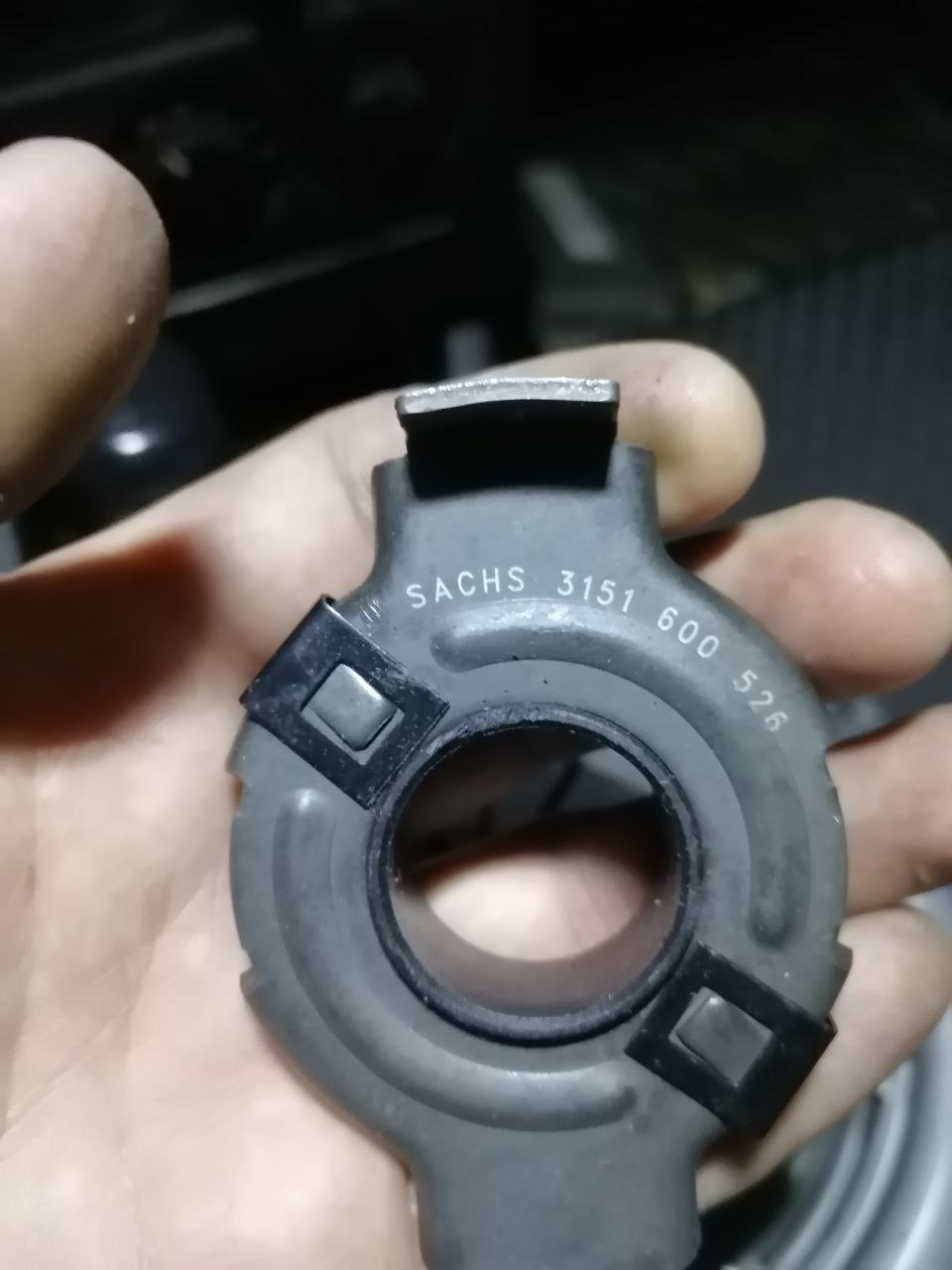

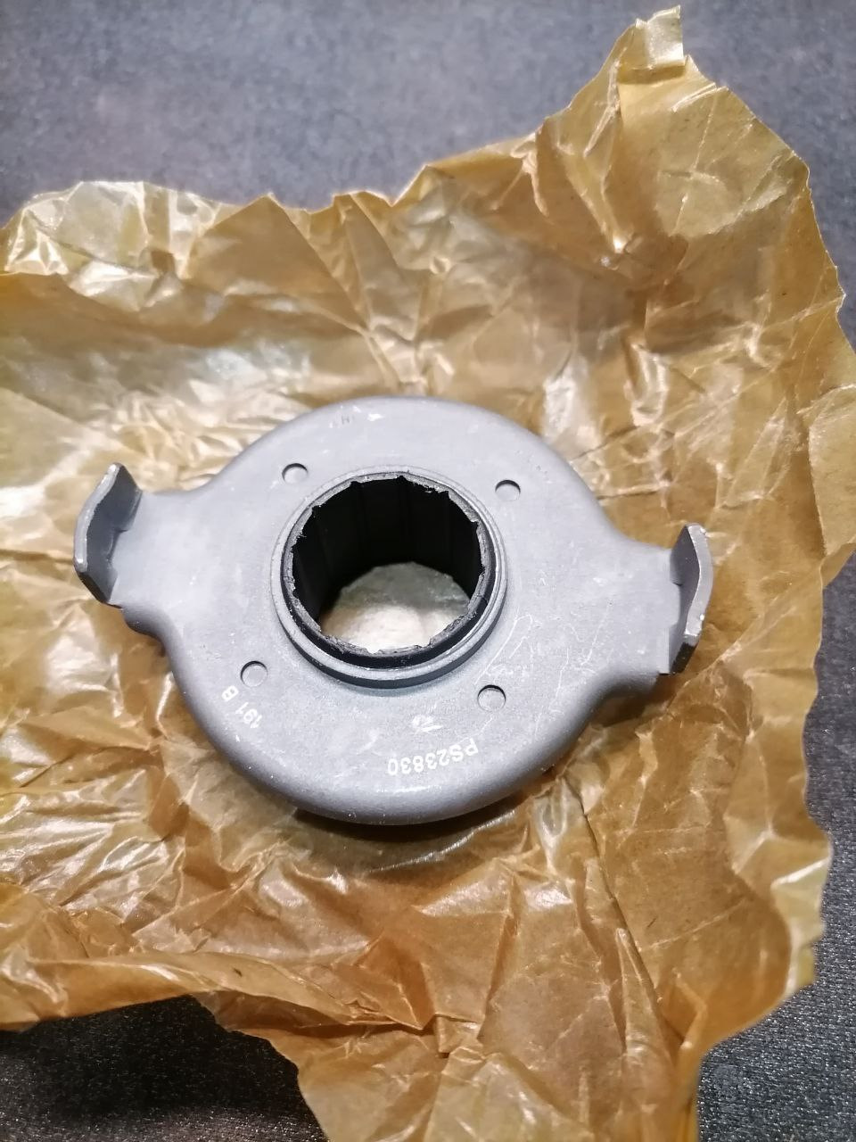

— выжимной в металлической обойме (700р как оказалось не зря)

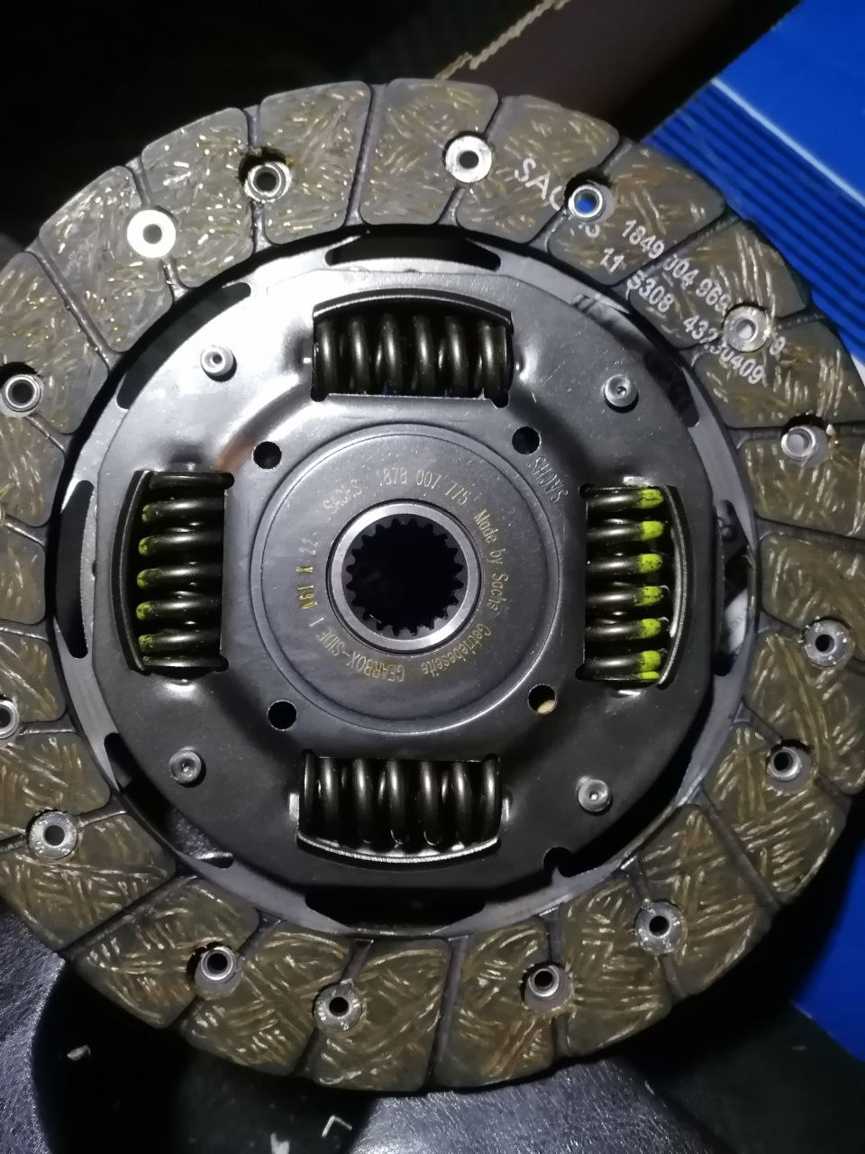

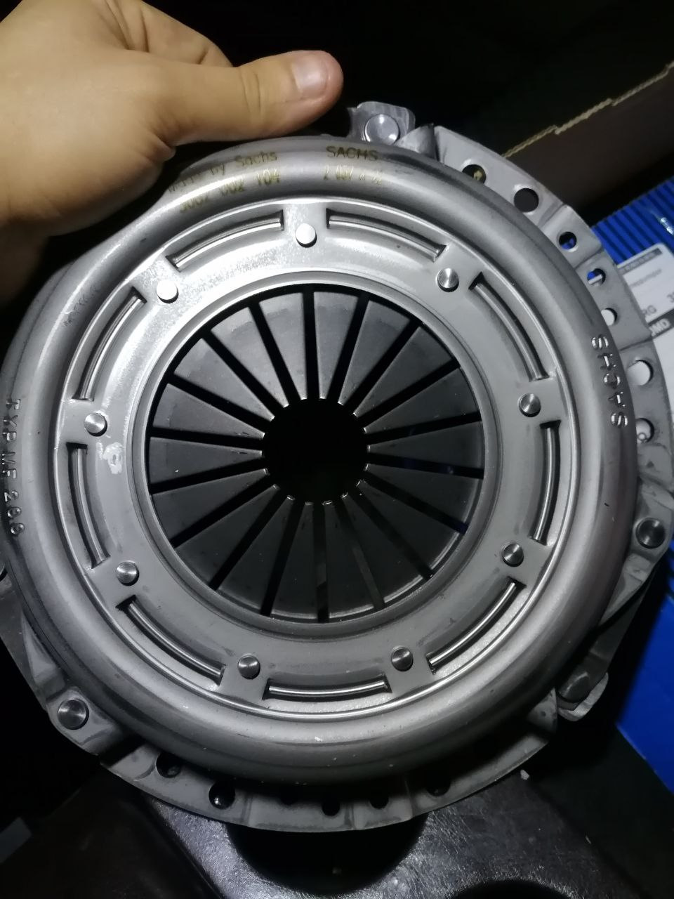

— комплект сцепления сакс (9000р)

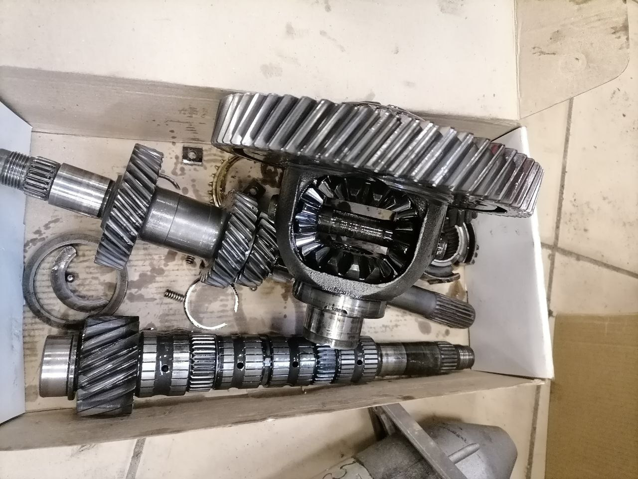

В родной кпп год назад менялись подшипники и разбитая площадка крепления 5 передачи. Состояние шестеренок было удовлетворительное. На момент ремонта у меня 2 вылетала уже давно, если не держать её, а третью просто выбивало с жутким звуком. Все передачи хрустели. Как вообще кпп не погибла я не знаю.
В процессе разбора коробки сразу было видно что стандартный ряд погиб и шестерни весело полетели в металлолом.

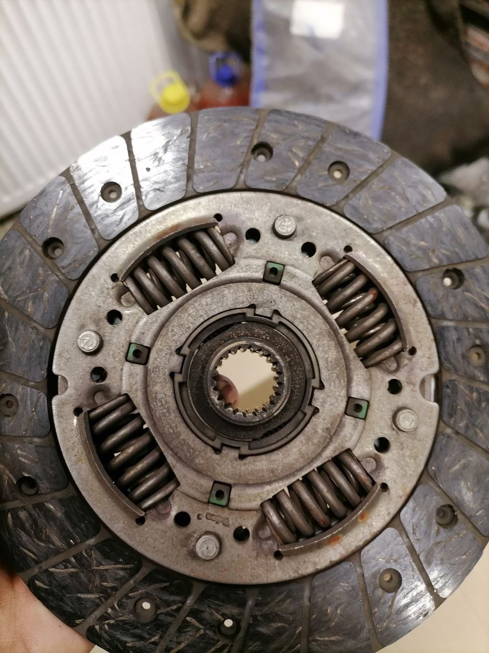

Коротко скажу о сцеплении. Заказывал с экзиста, по всем параметрам вроде как оригинал.
Ряд и пара были заказаны с timeturbo.ru/. Пришло всё быстро, менеджеры адекватные и отвечают быстро. Рекомендую. Блока бралась в местном магазине в Курске Спорттехнологии vk.com/drag47.
Блокировка:
Долго сомневался насчёт такого преднатяга, но хороший опытный товарищ убедил, аргументируя тем, что с моим стилем езды она достаточно быстро распустится, и не прогадал. Спустя месяц после перебора кпп, замерили на подъемнике динамометрическим ключом. Итог осталось 5кг преднатяга)

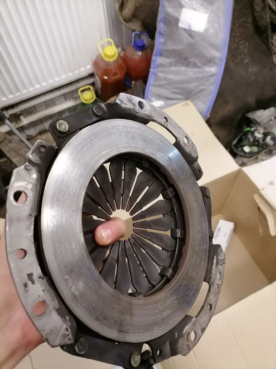

Вытащили старое сцепление valeo. Подшипник стоял в металлической обойме от триалли. Отходил нормально, без люфтов, да и в принципе сцепление в хорошем состоянии на примерно 50 тысячах пробега.

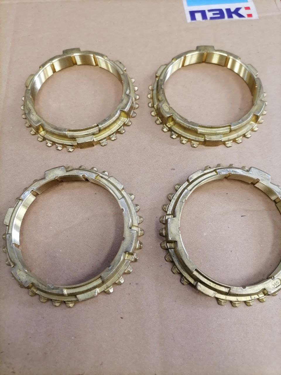

Кпп собрали без особых проблем. Только пятую передачу оставили сток. Ну и кроме того кольца синхронизаторов которые я купил заранее не подошли. По какой то причине нам не ясной туда подошли кольца только старого образца, а не усиленные. Также муфты синхронизаторов отличаются у приоро конструктива и 2110. Муфты приоры просто больше по диаметру и не садятся на вал. Муфты пришлось докупать. Да, не завод, возможно не цельностальные и возможно скоро помрут, но пока всё работает без проблем.
Про различия колец синхронизаторов есть хороший пост в вк vk.com/wall-112457894_104
Из живого остался первичный вал, вторичный вал с парой 3.7, дифференциал и стальные муфты

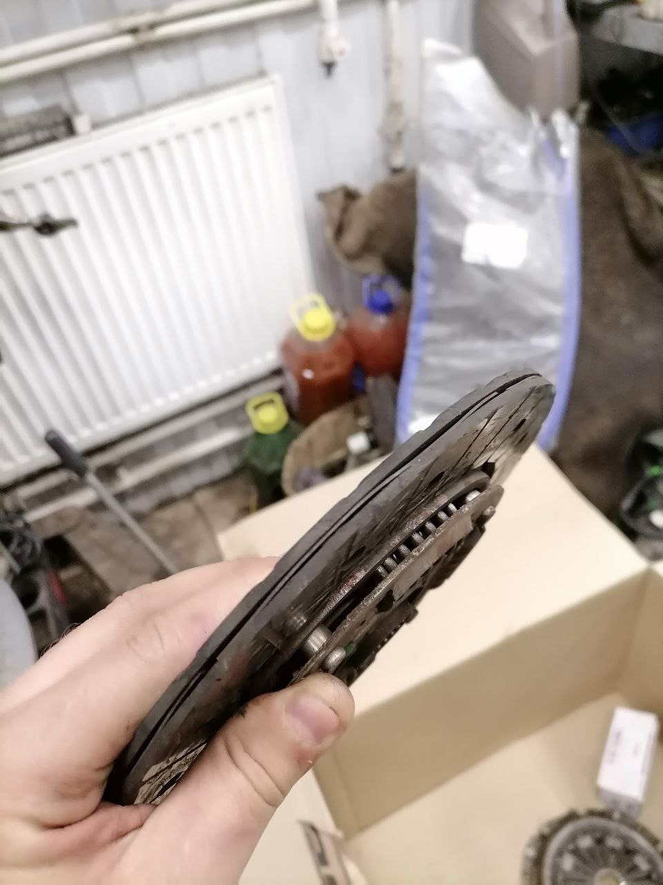

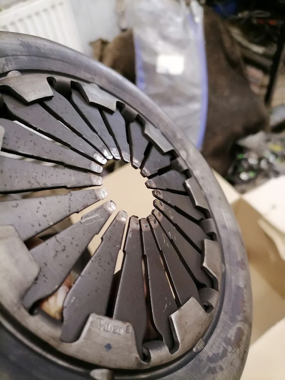

Проездил я 2 недели и начало буксовать сцепление. Сразу подумал на сальник первичного вала. Снял пыльник с вилки сцепления и обнаружил полностью промасленную внутреннюю сторону. Сальник ставили новый.
Ещё через пару недель удалось попасть к механику на повторное снятие коробки и замену сальника вместе с диском сцепления. Очень жаль конечно было наблюдать пропитанный маслом саксовский диск. Поставил обычный диск ВИС. Саксовский диск закинул дома в ведро и залил растворителем, лежит до сих пор, мб поможет. Подшипник саксовский тоже оказался не очень. При замене диска обнаружили люфт подшипника. От греха подальше поставили в металлической обойме КЕДР. Вообще ни раз слышал о том, что ЛЮК, что Валео, что САКС подшипники из комплекта лучше не ставить. На валео я убедился в этом сам, когда года 3 назад после замены сцепы подшипнику обломало вилкой ухо, в следствие чего мне пришлось на передаче заводить машину и таким образом выезжать с парковки. И случилось это спустя 3000км пробега после замены. Тут вероятно подшипник просто мог развалиться тысяч через 10. Осталось проверить люковский комплект сцепления.

ВИСовский диск конечно жестковат, но привыкнуть к нему можно. В любом случае саксовский диск лежит, надеюсь откиснет от напитавшего в себя масла. Хотя не знаю подобного опыта восстановления, я не встречал.

Отдельно слово хочется сказать о блокировке. А в целом — почему я не поставил её раньше — это были мои первые впечатления. Выезжать из поворота стало классно, машина прямо выпрыгивает если давать газу как надо. ЭУР справляется с такими нагрузками, на месте руль крутить не тяжело. Через снежную кажу ехать комфортно, если и буксуешь, то только из за резкой работы газом и двумя колесами как правило. Покатавшись на блокировке, теперь хочется полный привод). Успешно взъехал на одну нашу крутую накатанную снегом горку, где прошлой зимой по льду скатился дастер, успешно проезжал через небольшие сугробы, где я точно застрял бы. Машину стало проще и понятнее контролировать на прямой и в поворотах. В общем конкретно я вижу одни плюсы. Единственное, пару раз садился днищем и приходилось колесами догрызаться до асфальта, а там уже выпрыгивать на задней передаче. Но тут уже клиренс решает конечно.

Скажите пожалуйста, при эксплуатации сцепления сакс наблюдались удары при переключении передач даже в спокойном режиме?
Нет такого не наблюдал. Наоборот ощутимо жёстче висовское сцепление. Ну я думаю из за того, что на диске там всего 4 пружины и не двойные причём.
Я как и вы приобрел такой комплект сцепления в емексе со всеми признаками оригинала, после установки ощущение что я езжу с керамическим сцеплением у которого только 2 режима — вкл и выкл.

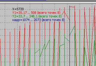

мне просто пока нет смысла переключаться на 7600) только вот свежие логи читал у меня цикловое наполнение максимальное достигается на 5800 оборотов, а дальше потихоньку начинает затухать. В принципе когда онлайн катали настройщик также говорил, дальше вероятнее всего сток башка не даёт нормальную продувку.
Красным отмечено цикловое, зеленое массовый расход
