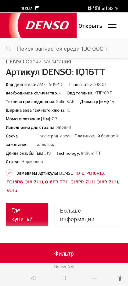

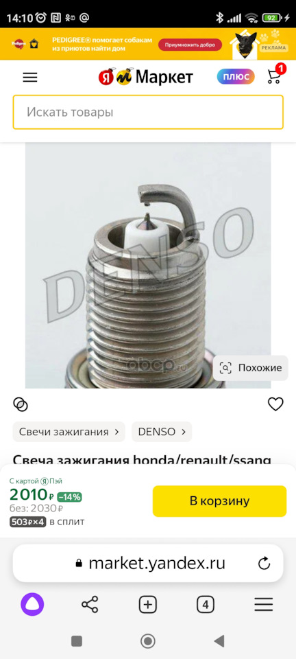

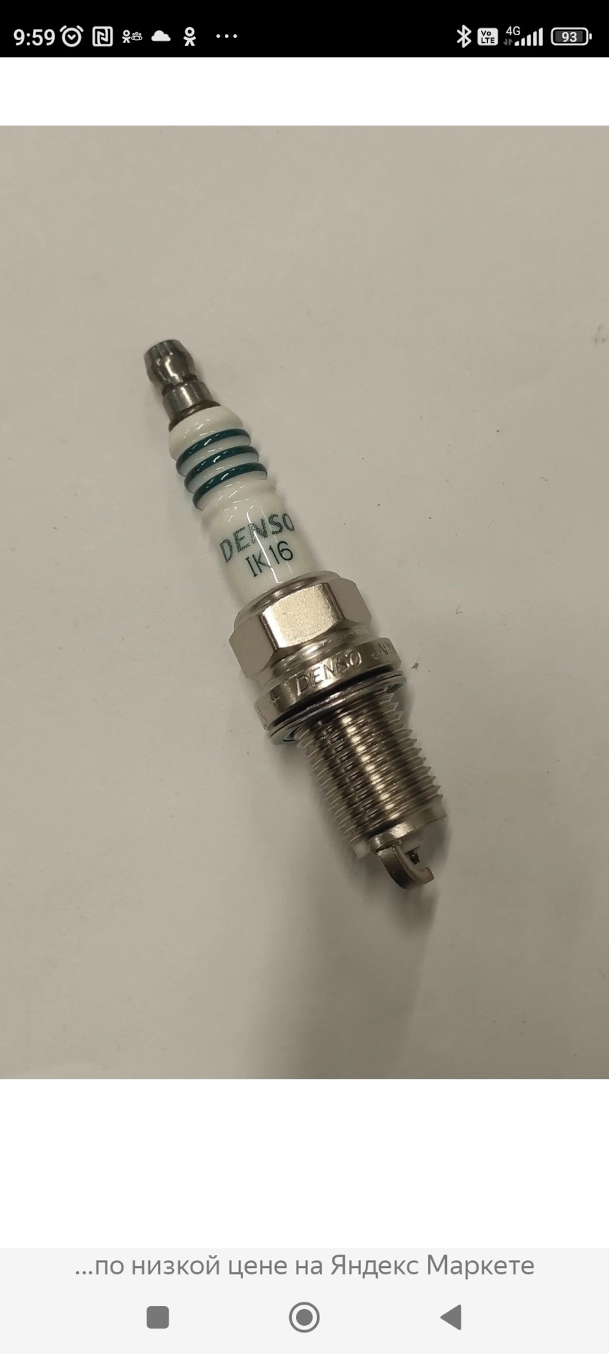

Проехал на Denco IQ16 115000 км, искал такие, нигде нет только с ТТ. А они всё похоже подделка. Купил за 5000, , фирменные, , БМВ. Через 12000 тысяч на одной свече керамика отошла от сердечника, звук был как у гидрокомпенсатора. Заменил все.
IQ16TT это и есть самые оригинальные денсо. Покрайней мере у нас вМСК иридиевые без ТТ я не встречал.

ТТ в магазинах полно, но втд слишком блестящий и не качественная обработка электродов. И у ТТ два электрода, друг напротив друга, а в старых один, как у обычных свечей
Я ни знаю что там у вас продается, но я дал информацию с официального сайта денсо.
И да вот вам официальный сайт найдите хотя бы одну свечу у денсо с двумя электродами?

На любой свече денсо есть только 2 электрода, тоесть тотчтотвы называете (с одним электродом).
1 это центральный.
2 это боковой.
Других свечей денсо не существует в природе .
Свечи IK16 и IQ 16 это свечи старого образца которые были заменены на IK16TT и IQ16TT .
Различие между IQ16 и IK16:
IQ16 — JIS (японский) стандарт высоты свечи 53 мм.
IK16 — ISO стандарт высоты свечи 50,5 мм.
Так что как то так. Всем добра.
Обозначение свечей я знаю. Я имею ввиду что на боковом электроде у ТТ есть напайка, а у обычной нет.
Всё правильно прогресс не стоит на месте поэтому IК и IQ это уже история а IKTT и IQTT это настоящее наше всё, прийдёт время и эти уйдут в историю и будет следующее поколения какие нибудь IKJJили ещё что.

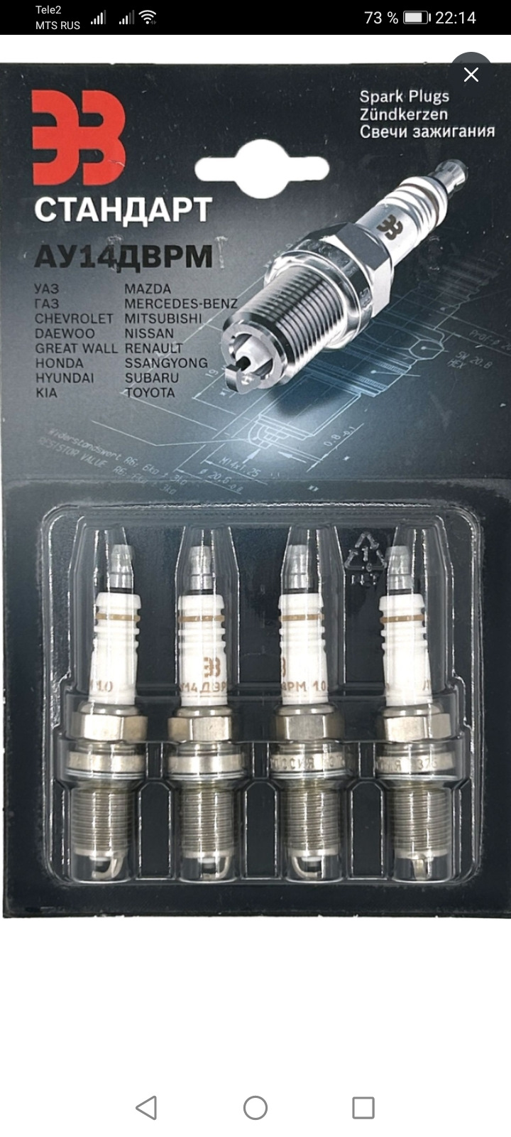

Ставил Денсо-не зашли, Бриск-не зашли, НЖК-ни как. АУ17ДВРМ — уже лучше, в итоге свечи нужно ставить по букварю-АУ14ДВРМ производства Бош групп (ЭЗ). Мотор работает ровно, с низов тянет. Есть такие же 33 level — Китай, работают также, но по качеству Х. З

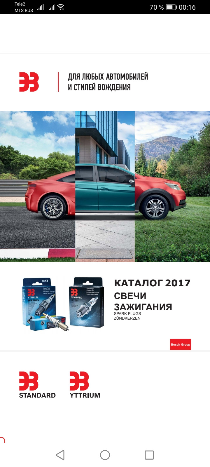

Нету уже никакой бош-групп забудь. мне тут поставку бошевской запчасти на инструмент — 80 дней нарисовали с неясным успехом. А по букварю свечи Brisk DR17YC ЕМНИП. И нет там в букваре нифига про калильное число.
Свечи производства г. Энгельс (бош групп). Пардон. Бывший бош групп
На календаре скоро 2024 год, причем тут каталог 2017? Бош продал все заводы и ушел.

Какие хочешь, такие и ставь, у меня отлично ау 14 работают

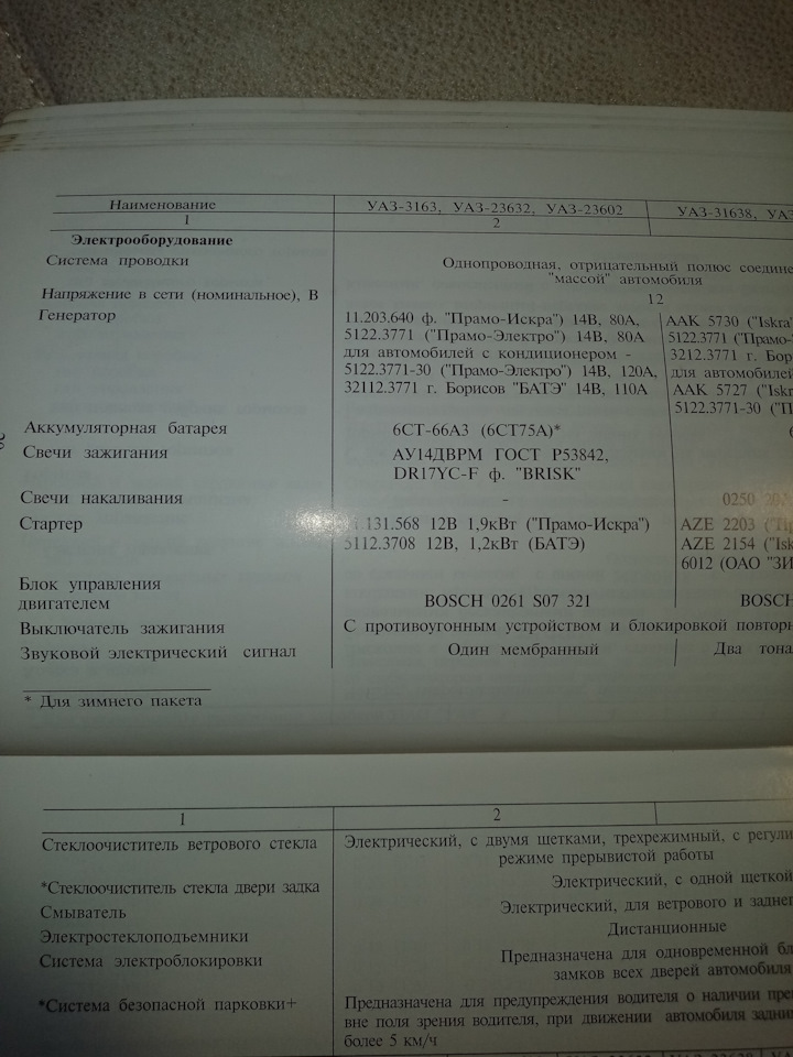

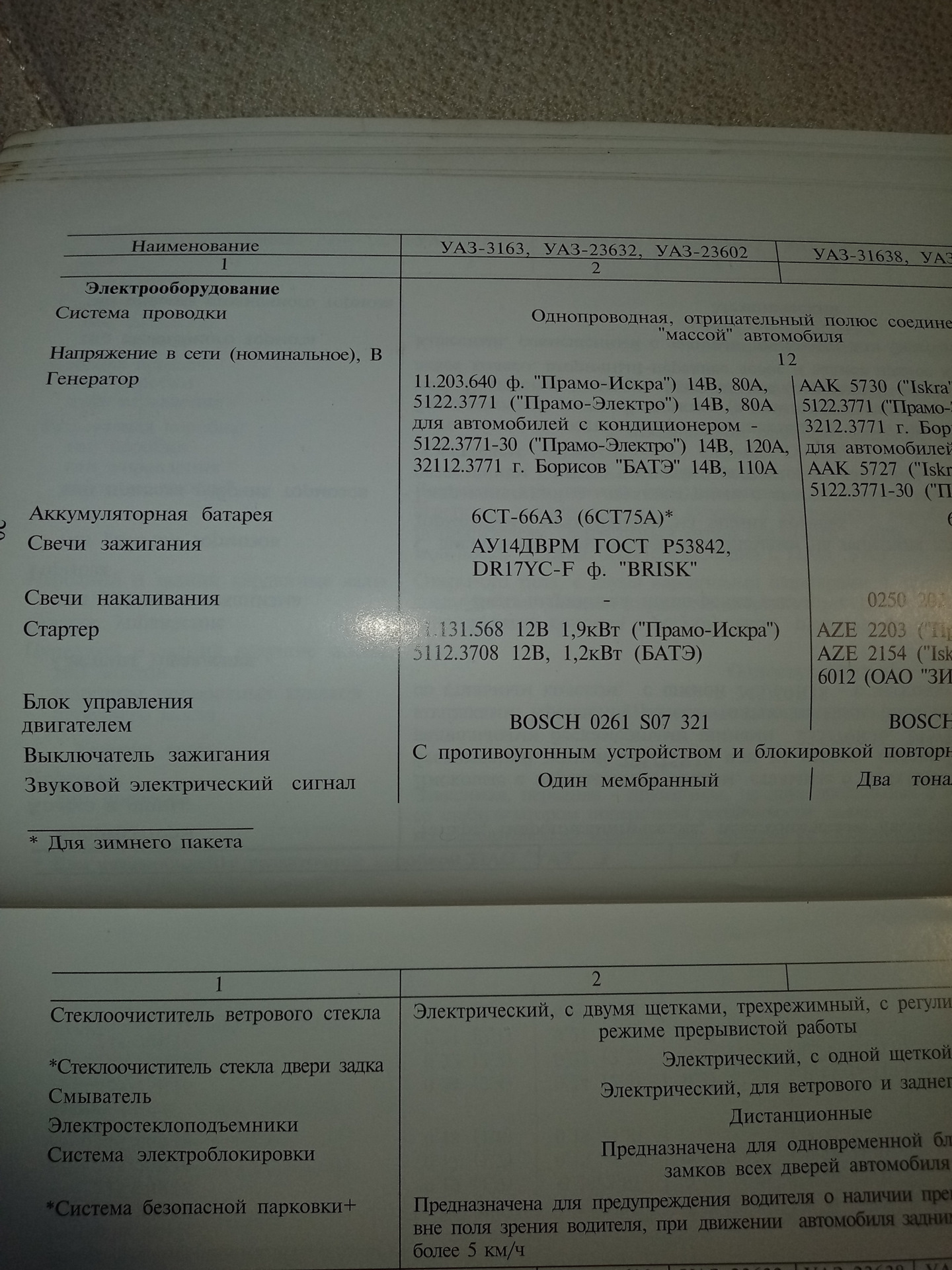

Судя по тому, что ставили дилеры, на змз-про лучше подходят более холодные свечи, но это только предположение.

Ну завод то остался, хозяев правда поменял. А вот что и как они будут выпускать уже другой вопрос.)
это да. хозяева непонятные, но время покажет куда, кому и что отойдёт дальше.
Alexws75
Боша нет. Завод остался, и выпускает очень хорошие свечи
Завод и до Боша был

Именно Бриск 17 у меня ходят уже 80 тыс.
Каждые 12 тыс свечи менять ?
Раз в 15 тыс. по мануалу.
Да ладно. Раз в 30тыс вроде.
