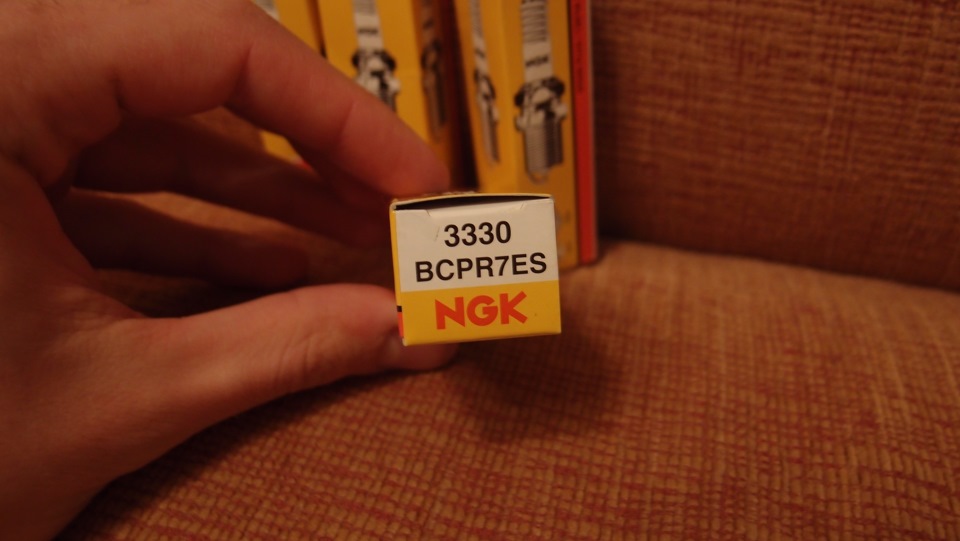

Собственно хочу просто поделиться инфой, наверняка кому пригодиться. Потихоньку готовлю свой пепелац к онлайн настройке, самые косяки как правило вылезают в системе зажигания. Вот решил тряхануть всю зажигу чтоб не доставила хлопот на откатке. Нампомню у меня стоит "Божья Искра", коммутаторы Астро установил в салоне недалеко от Января "штоб не скушно было".

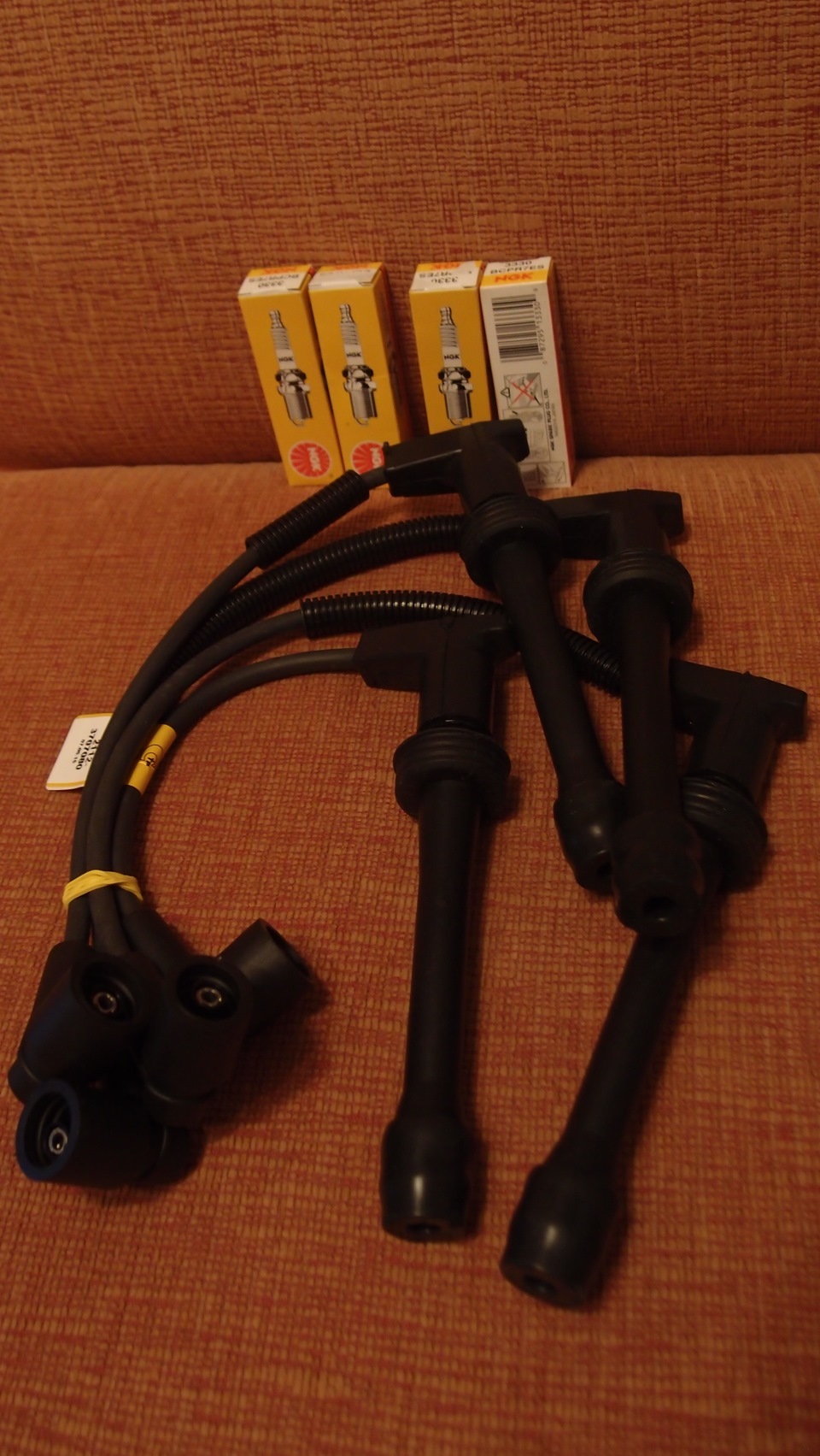

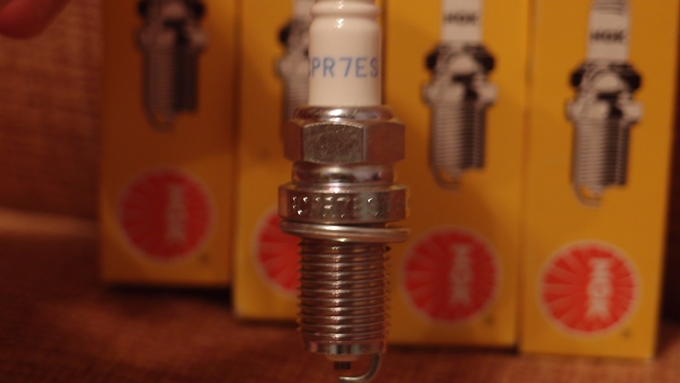

Посоветовавшись с турбоводами, начитавшись форумов и отзывов мой выбор пал на свечки NGK семерки.
Вот полное название NGK BCPR7ES Артикул 3330. Брал на екзисте, обошлись в 560 рубликов. Думаю на полторашку давки хватит.

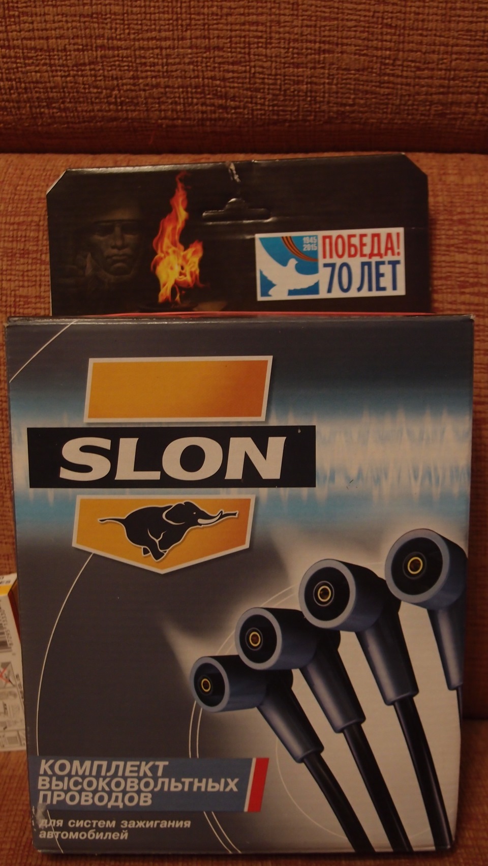

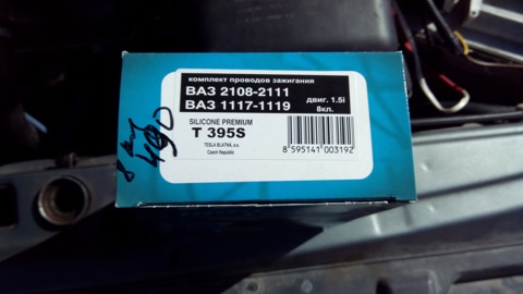

Провода ВВ SLON. Тут и сказать нечего…кому какие подавай, мне попались именно слоны в наличии.
Цена вопроса тыща рублей.

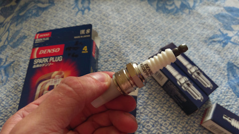

Свечки DENSO IK22 Держат отлично, на 1.5-1.8 держат на Клипсе у знакомого, сам лично ему их привозил)
ну дензо иридевые, эти то сток, как дунем побольше лупанем другие свечки)
У меня были шестерки НЖК, задувает на 1 баре. Поставил Денсо, вроде семерки. До 1.45 держит. )
ну на баре все отлично на семерках у меня, прикатаюсь ща да и механизмы приладятся думаю сгонять на настройку дунуть побольше) у тебя иридевые?
Конечно иридиевые. Номер денсовских: IK24
иридий по бюджету бьет, пока этих хватает)
Свечек не хватит!))) У меня Q20TT, по калильному числу как твои, дерготня и пропуски зажигания)
ну я бар бомбану, потом штоб на полтораху там бюджет дорог((
У меня на на баре косо работаеют. Так то попробуй, хз, может прокатит, просто делюсь в чем на грабли наступил)
да спасибо, посмотрим, ну на сколько дадут настроиться, я блин полтора года за рулем толком не сидел, над прикатываться будет…
xD там то, к чему нельзя быть готовым)))

слоны мне не понравились, на второй сезон развалились колодцы, и провода в нутри ходят. хороший чел подогнал провода со своей 08 fart-golf, вот они от продажных явно впереди, крепкие и эластичные
на самом деле слоны попались под руку прост, кто как опять хвалит либ не хвалит, вот чувак с мотоциклетных ваще внедрил себе

да всё ништяк, но проводам ты сопротивление померяй… я тут замерял и припух 10-18кОм… "да ну на…" — решил я и купил броньки на метраж (любой мотомагаз) с медной жилой и 0 сопротивлением! раздербанил свои провода (что бы снять наконечники) и опять припух… а где медь? какие то нитки да и только!
1000руб. за броньки — это 500грн. на наши, а я купил 2м провода за 60грн. (30грн.-1м) что на ваши 120руб. за 2м!
теперь никогда не возьму никакую теслу, слонов, бошей и прочую срань! ВВ для мото рулит!
интересная инфа, на самом деле в наше время как попадешь, много где подделку суют заразы.
получается ты взял с мотака провода и наконечники с автомобильных перекинул?
да бронепровод он везде бронепровод! просто в мотомагазинах можно взять на метраж, так выходит дешевле, только наконечники только со старых надо будет перекинуть и по желанию пропаять (обычно они обжаты) к тому же хорошим тоном было бы взять с собой мультиметр и померять сопротивление на месте!

Мне настройщик denso ik27 советует, правда ценна у них…
У меня стояли ик 27 на давлении 1.2 отрабатывали замечательно, а вот когда надули 1.8 они херовничать начали)))) сейчас взял себе для пробы нжк эривей 9 артикул 5003

у меня ик 27 работают на давке 1.7. выше керамика буксует)

Свечи как помню вроде нормальные, тоже на божей искре гонял на них, давку в 1.4 бара держали))) Сейчас вот поставил себе свечи с Эвика, на халяву просто достались, тоже не жалуюсь.

Спешу тебя расстроить, эти свечи начнут срать после 300км пробега. До 1 бара будет нормально, потом пропуски. Я на таких онлайн катал, 1.5 бара отписали, а потом начались головняки. Вылечилось установкой иридиевых свечей от Denso.
з.ы. За коробас трясись, не трясись, а он все равно высыплется )) Сразу б\у кпп про запас покупай.
ну вот парень на баре катает уже больше года нормалды, ну я планирую так постоянно бар дуть, а потлтора изредка для стритстракеров, иридиевые уж больно цена кусается пока не потяну, спасибо за совет!
а по поводу кпп да над закупать как расходник, ну у меня все еще впереди, все тормозит получение прав, еще 3 недели((( так бы откатал уже
Имей ввиду про свечи, если начнет срать на бусте 1+ бар, то сразу свечи гляди 95% это они будут.

А какие именно денсо у тебя хорошо служат? 22е? У меня с денсо ИК27 отрицательный опыт — недолго прослужили, глушак стрелял))
ИК 22, служат правдой и зимой и летом )
Мля дорогие сцуко
Names
возможно причина в том что 27 сильно холодные для твоего мотора, я когда с настройщиком советовался он сказал для гражданских турбо вполне хватит ик24, особенно если тачка городская и не ездит на запредельной давке.
Да причина скорее всего в этом.

У меня ik24 скончались через 10 тысяч на килограмме наддува, сейчас езжу на ау17дврм с зазором 0,7. Проехал 5 тысяч и все ок. И цена комплекта в 10 раз меньше, чем Denso.
Думается мне еще от настройки, форсов и подачи топлива будет зависеть жизнь свечей. Хотя прежде всего от настройщика. Мб поэтому мрут у всех по разному
Думаю, из-за зимних холодных запусков они быстро скончались…
Тоже после денсо поставил Ау17… хорошо работали!
