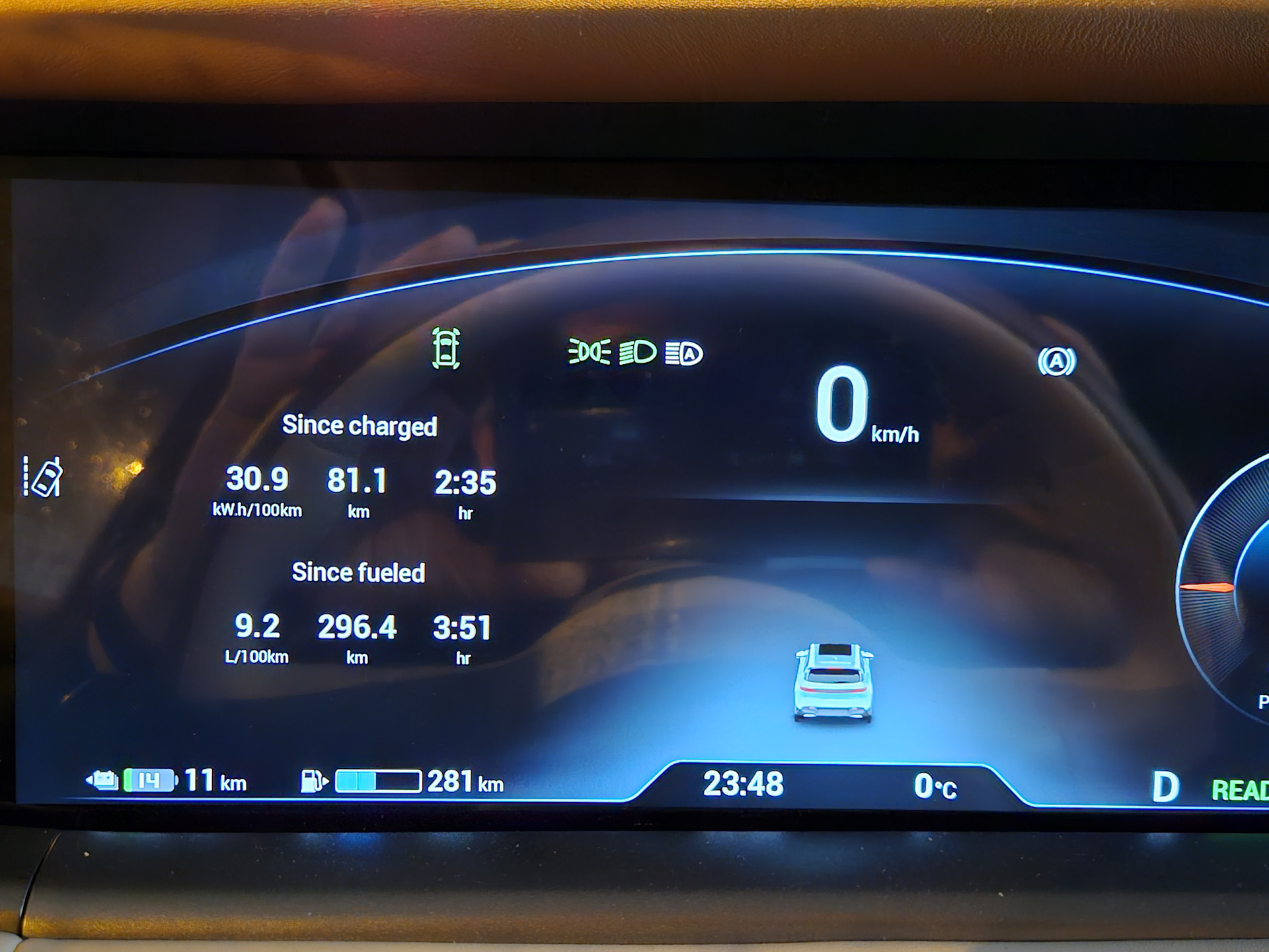

Проехал сегодня Ставрополь-Краснодар-Армавир-Ставрополь, в т.ч. езда по пробкам в этих городах. Температура -2…+7. По трассе по возможности 120кмч (иногда быстрее), но дорога загруженная не всегда получалось, частые обгоны. Везде ехал активно.
Результат: Пробег 756км (в том числе на батареи 81 км), время в пути 11 часов, средняя 64кмч.
Расход 69,5л и 30кВт.
Если считать расход на весь пробег, то 9,2л=69,5л/7,56 плюс 4кВт.
Если считать расход только по пробегу на топливе, то 10,3л=69.5/(7,56-0,81).
