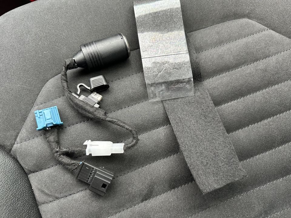

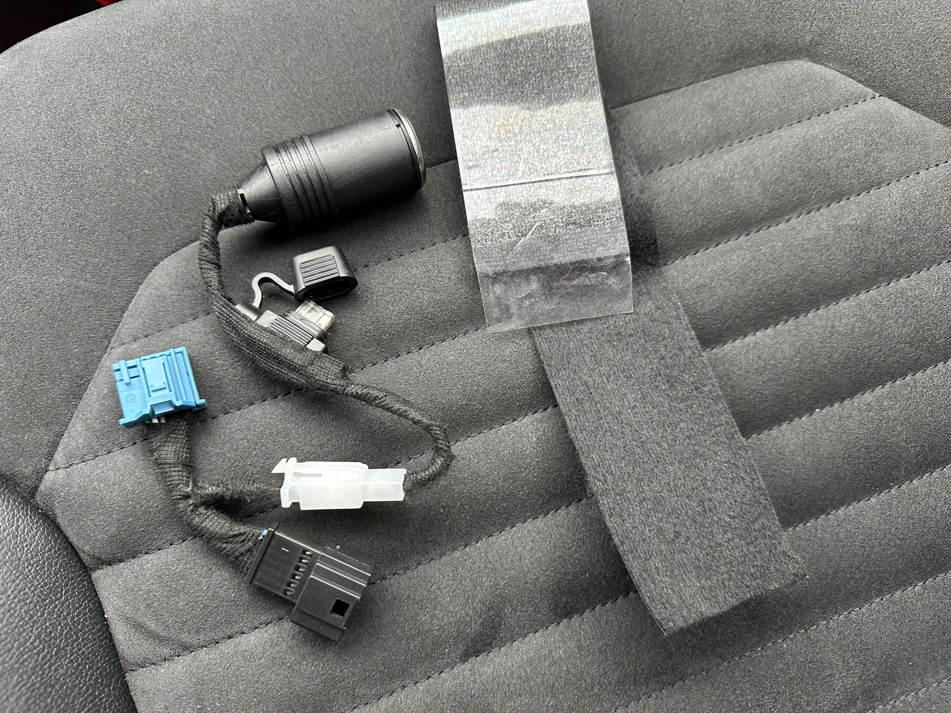

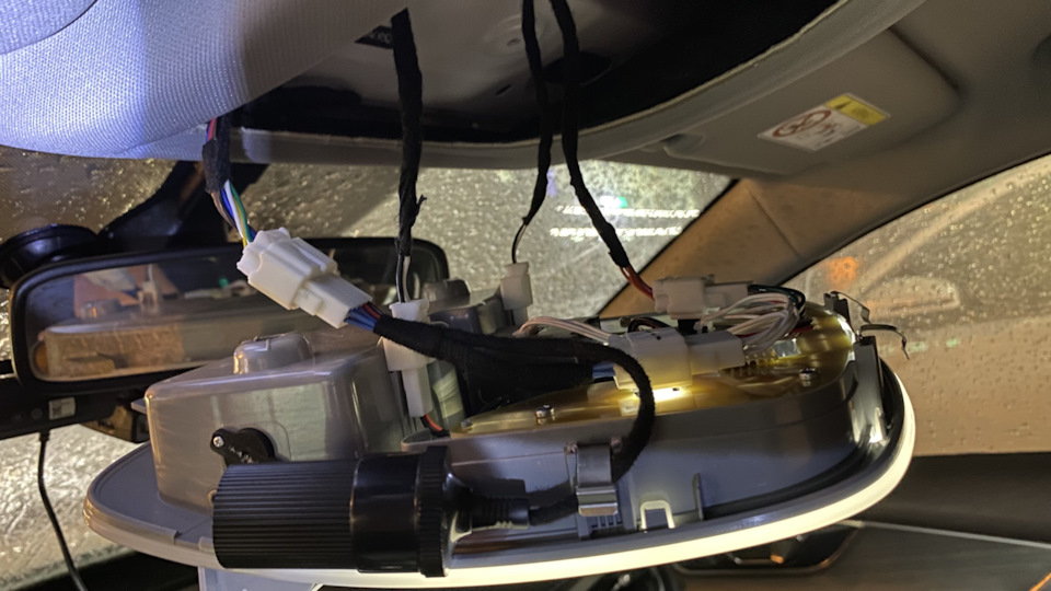

Прочитав статью, kondakov-aleksej (Спасибо Алексею!), www.drive2.ru/l/659894719349794006/, на Озон приобрел себе данное чудо-устройство для подключения видеорегистратора и радар детектора к штатным разъемам в плафоне освещения салона. И что я могу сказать, это просто и не дорого! А результат превзашёл все мои ожидания! Провода исчезли из салона, а все устройства расположились под зеркалом и сами включаются при открывании двери и отключаются через 3 мин. после постановки машины на охрану. Весь процесс занял минут 20-25, открутил два болта фиксации в подочечнике, затем с помощью пластиковой полоски отщелкнул четыре фиксатора и плафон был снят. Но что бы добраться до разъема в который необходимо было вставить купленное устройство, я отсоединил слева и справа два тонких разъема для лампочек Нажав спереди на фиксаторы) и подобраться к разъему стало проще. (но в принципе этого можно было и не делать, просто я не понимал, как разъединить основной стык жгута с проводами), а там все оказалось просто, стык состоит из двух частей, толстая часть(мама) она фиксируется к плате плафона, а в нее вставляется тонкая часть разъема (папа), для того, что бы ее отсоединить, надо надавить на фиксатор тонкого разъема сверху и он свободно выходит из зацепления. Никаких усилий прилагать не надо. Все — в разрыв, вставляем купленное устройство и подсоединяем то что хотите подключить, а концы с маленькими разъемами к самим устройствам просовываете между стеклом и обшивкой крыши. Провода лишние смотал и зафиксировал изолентой и все места стыков устройств с основным разъемом (прикуривателем), зафиксировал между собой изолентой, что бы не дай Бог, при тряске не отвалились друг от друга. Готово! Сборка в обратной последовательности.
Места под обшивкой крыши много.не бойтесь, если будут сомнения, насчет подключения устройств больше чем одно. Результатом остался доволен! Рекомендую!

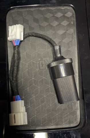

У меня без люка. Заказал соответствующий адаптер, 6 пиновый, и он не подошёл.Разъём оказался 10 пиновый как с люком.Пришлось перезаказывать.Поэтому будьте внимательными.
Я так понял это только для черика без люка.
Есть и для Черика с люком www.ozon.ru/product/adapt…=1&avte=2&avts=1703606611
