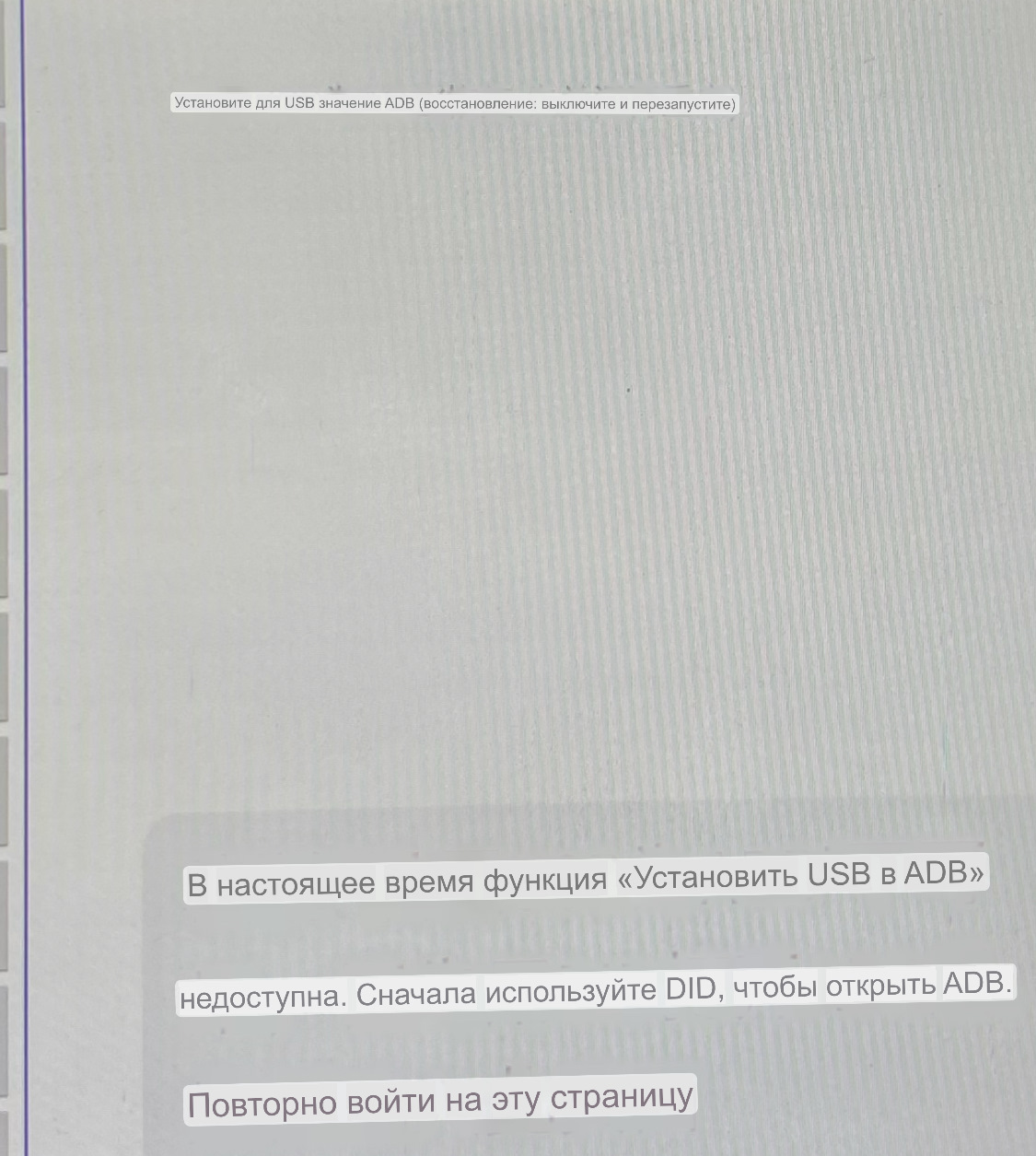

Коллеги, приветствую!
Удалось ли как то победить этот "ADB через DID"?
Здравствуйте! Попробуйте в своей формуле изменить месяц+5 на месяц +10
Здравствуйте. пробовал. Ничего не получилось(
Всех с наступающим!Ну как, нет успехов в борьбе с adb?Знакомые смотрели китайский тик ток, там нет этой проблемы
Спасибо. С наступающим! Пока не нашли решение, праздник на дворе 🥳 не до этого )

нет, все излазил, вот вчера к ребятам в телеграмм обратился — подкинули идею как зайти, предложили энкарс для разблокировки этого меню, но вроде тоже 30ку берут за это.
А толку от инженерки если adb не разблокирован?
да, толку мало, но уже шаг вперед) кто-нибудь придумает что дальше делать)

Сейчас снова ходил, изменил только время. Но оказывается не активируется adb пишет следующее
Да, есть такая проблема.
Возможно, можно как-то запросить разблокировку ADB у китайцев. Официально, как для телефонов. Понять бы, кому написать. Енкарс тоже может разблокировать но за 30т.р. Возможно, с разборкой.
Надо узнать что такое did
Может быть, что-то вроде "режима разработчика", типа Developer Identification 🤔
Разгадка где-то близко.
Если сейчас в авто — попробуйте телефонные методы — типа много раз потапать по строке с номером версии или чем-то подобным.

Я посмотрел видео, люди с ноутбуком через обд подключились, на ноутбуке что-то нажали и за 5 секунд адб разблокировано стало
Великий DID ждет нас :)
Верю, решение уже близко. Китайцы, правда, пока не ответили, но, судя по всему, это know-how не является закрытым.
Такая же проблема
Скоро будет решение) я в это верю )
Johney23
Подскажите пожалуйста как время настроить а то + 5 час настроено. В инженерное вошёл но тоже Абд недоступно как а вашем фото. Спасибо за ответ заранее.
Что там можно сделать ?
Можно открыть установку приложений и самому установить приложения. Мне это нужно для установки CarPlay, чтобы телефон был на головном устройстве.
