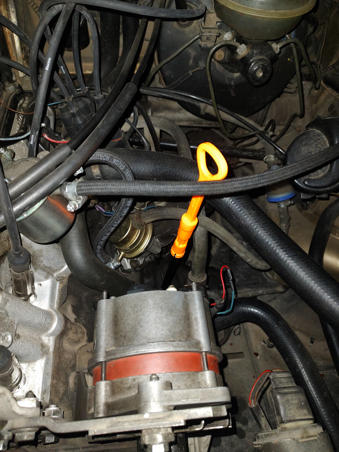

Кто читал предыдущую запись о масле тот в курсе. Короче купил новый направляющий и щуп jp group. Поставил, и…масло на нижнем уровне. По книжке между верхнем и нижним делением разница в 1л. Я залил 2,5л. Снова таки по книге 0.5л уходит в фильтр. Тоисть у меня в двигателе сейчас 2л масла. Но вот вопрос. По мануалу в двигатель наливается 3л масла. 0.5 уходит в фильтр и 2.5л остаётся в двигателе при этом отметка поидеи должна быть на середине если я правильно понимаю. Значит что бы масло было на уровне макс это нужно залить 3.5л? Кто знает, интересно просто.

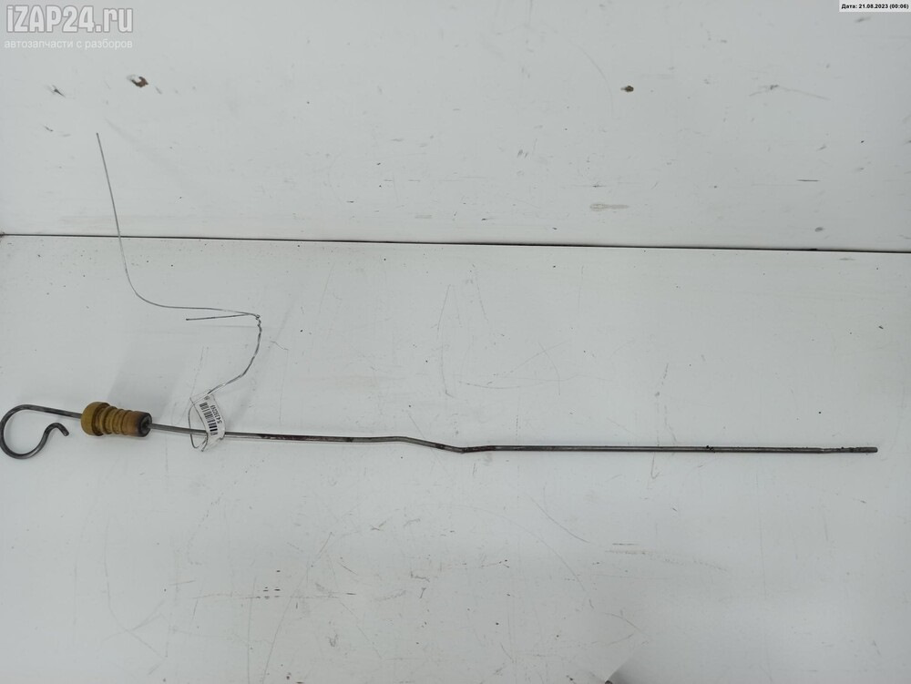

У меня вообще не такой щуп, а полностью металлический, вот такой, но не кривой как на фото, ставил с пластиковой ручкой и не подошел. Хотя по фоткам вроде бы разницы в длине рабочей части нет, только ручки различаются. Масленка то горит? Или стучит что-то? Вопрос то в чем? Лишь в уровне масла? Так можно долить до максимума или чуть меньше, главное чтобы масло в движке было на уровне — не больше и не меньше контрольной метки.

Уровень макс зачем наливать, щуп неправильный, возможно направляющая не защёлкнута до конца)))

При замене заливаю ровно 3, и выходит почти верхняя метка. 10 лет, полёт нормальный.
Вот это правильный щуп
"чтобы масло было на уровне макс это нужно залить 3.5л?"
Именно так.
В сухой 3.5л, при заменах 3л, в фильтре нет 0.5л масла
