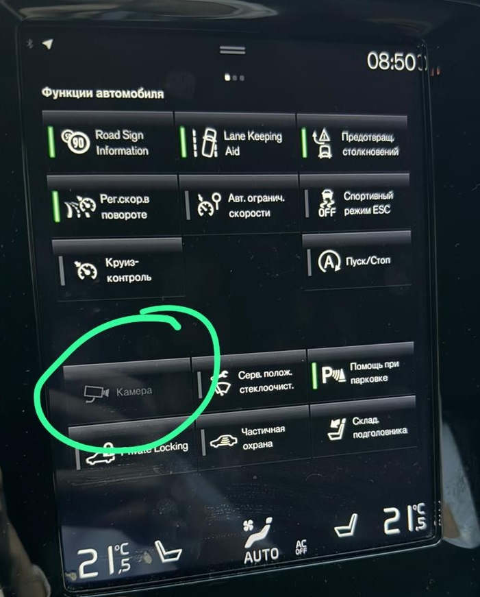

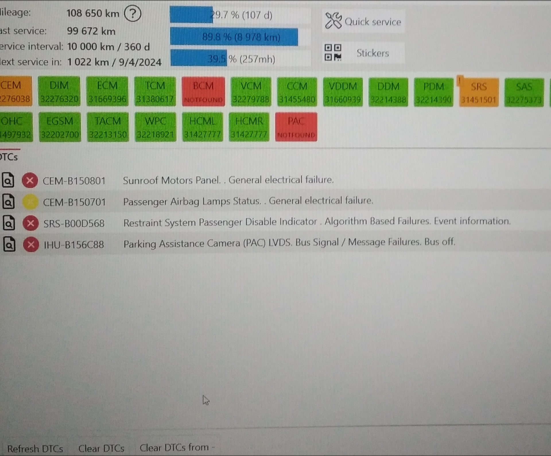

Автомобиль был на мойке. После этого стоял на улице пару дней.
Диагностика показывает камера не отвечает…

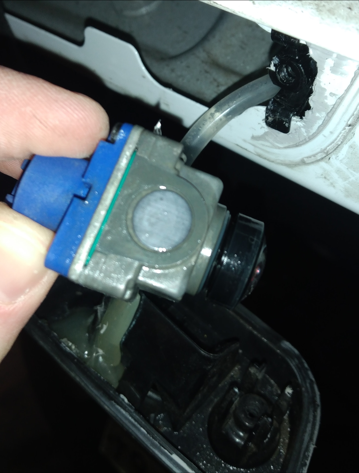

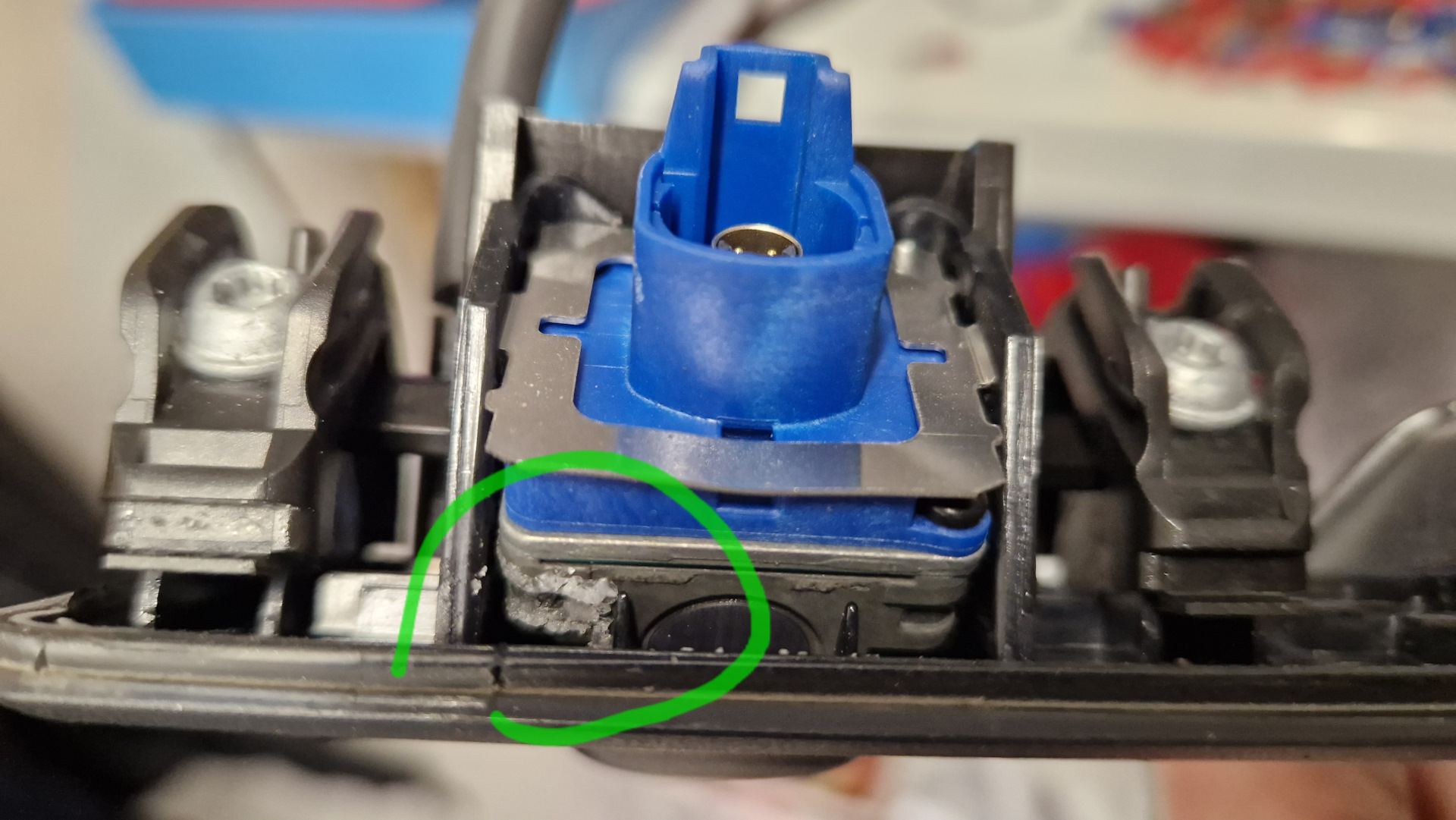

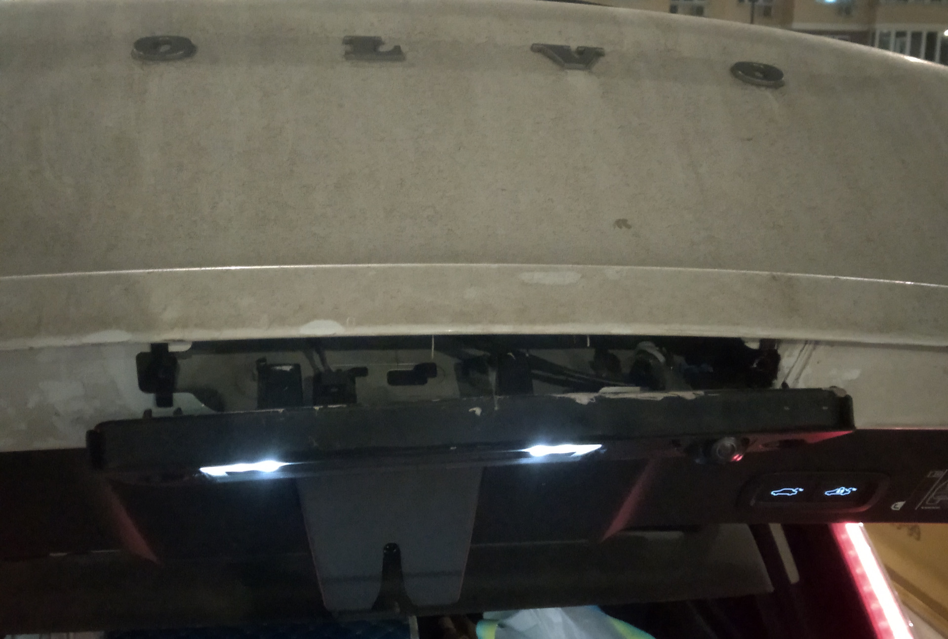

Разобрал ручку (2 торкс 25 и не потерять клипсы, они выпадают из двери багажника), она плотно сидела (добавлял герметик)
форсунка омывателя камеры герметична- отверстие в панельке заливал термоклеем, шланг сидит плотно, хомут на месте. А камера вся мокрая… Оказалось жидкость проникла в штатный зазор между объективом и корпусом креплением. Сама камера не защищена от воды.
Корпус ручки, в которую установлена камера имеет внутри углубление "ванну", а слева и справа от ручки в крышке багажника сделаны два технологических отверстия- идеально для сбора воды… Инженеры молодцы…

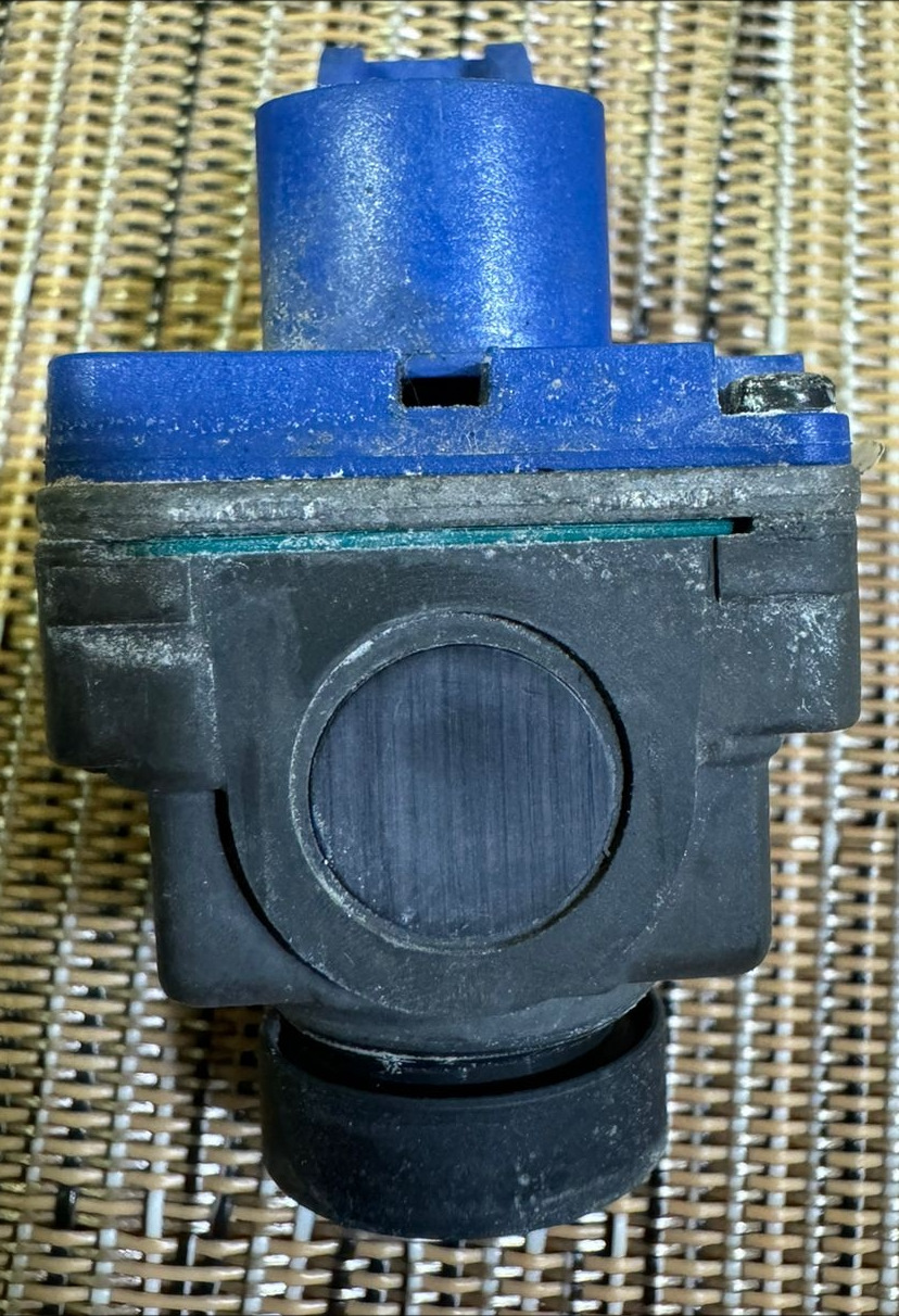

Демонтировал камеру из ручки.
Мокрая камера.
(Ручка из хрупкого пластика)
Крепится камера двумя упорами, упоры отгибаются аккуратно, камера проваливается внутрь. Очень неудобно упор зацепляется за заводскую наклейку.

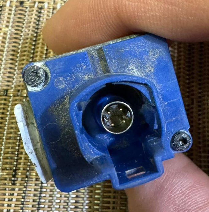

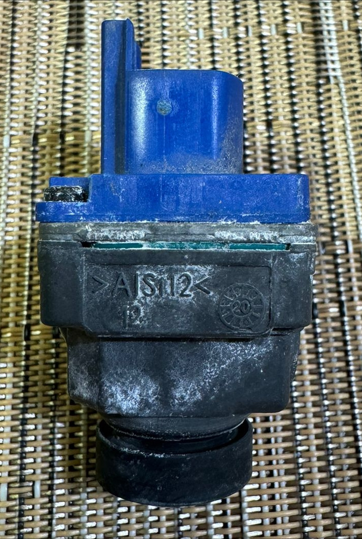

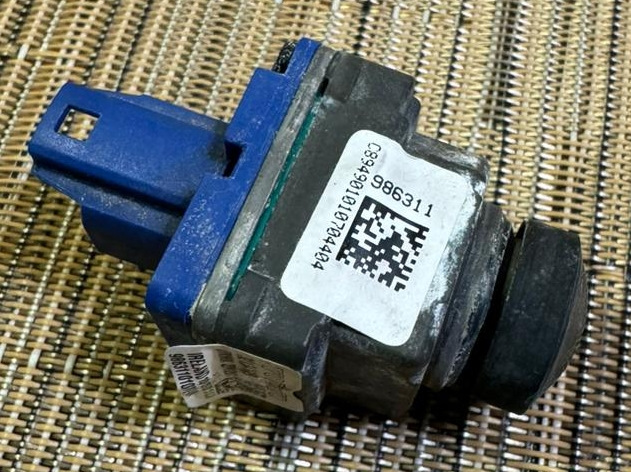

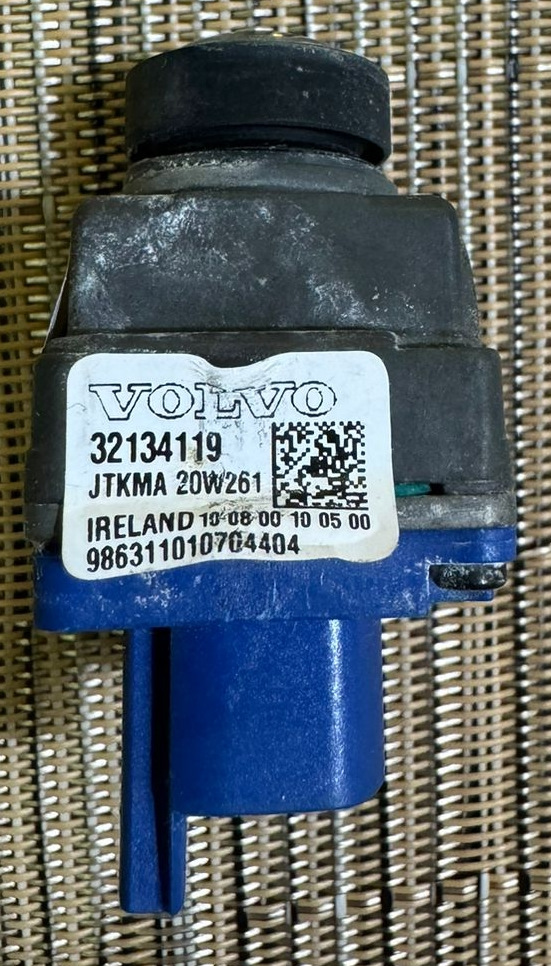

Фото камеры 32134119
Разъем 4пин
Благодарю за ссылку anshuny на китайский сайт камера 4пин

Планируется разбор камеры и, возможно, герметизация!
Ждём приговор после вскрытия камеры.
Сегодня вскроем, опубликую, ожидается, что зелёное там…
