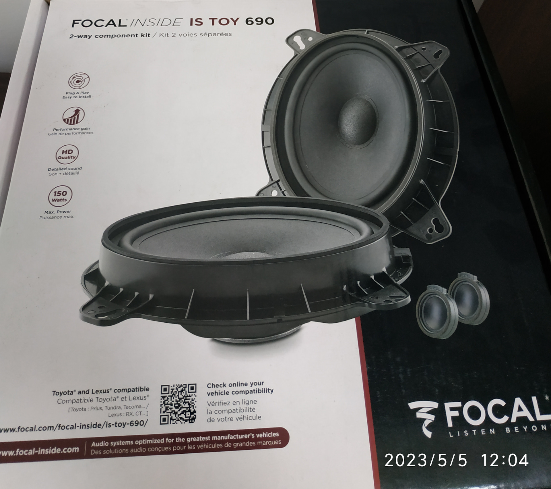

Было решено производить замену поэтапно:
1) Начинаем с акустики. После некоторого общения с людьми, кто владеет темой, выбор пал на установочный комплект FOCAL IS TOY 690, который по задумке должен подключаться Plug&Play, но тк шаловливые ручки уже лазили в акустику, пришлось поработать над коннекторами.
