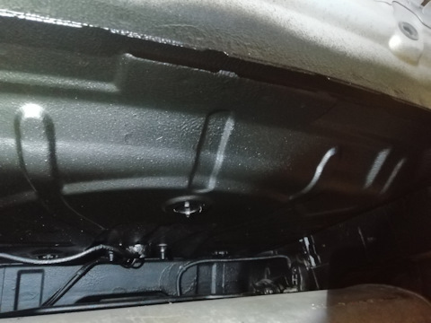

Есть такая проблема зимой на Антаре. Зимой между крышкой багажника и кузовом набивается куча снега, который там тает и превращается в ледышку, которая в свою очередь мешает потом открывать багажник.

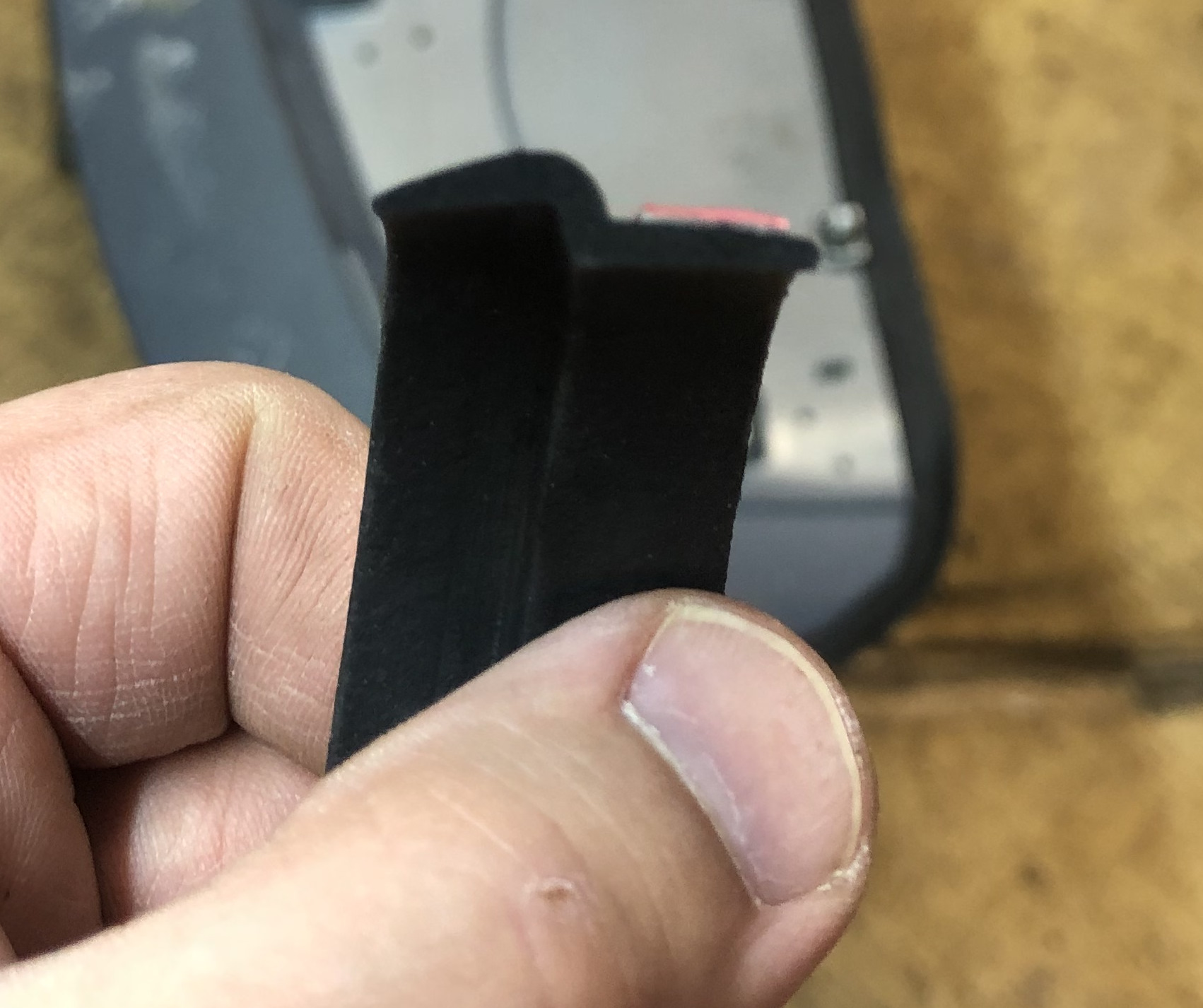

До Антары с пятой дверью была только Киа Соул, там такой проблемы не было, а тут такая оказия. 4 года я мучался с этой проблемой, но тут все таки решил попробовать что-то с этим сделать и заколхозить какой-то уплотнитель. Для этого приобрел уплотнитель автомобильный с профилем ⚡️(для поклонников Гарри Поттера или Winamp или AC/DC)/

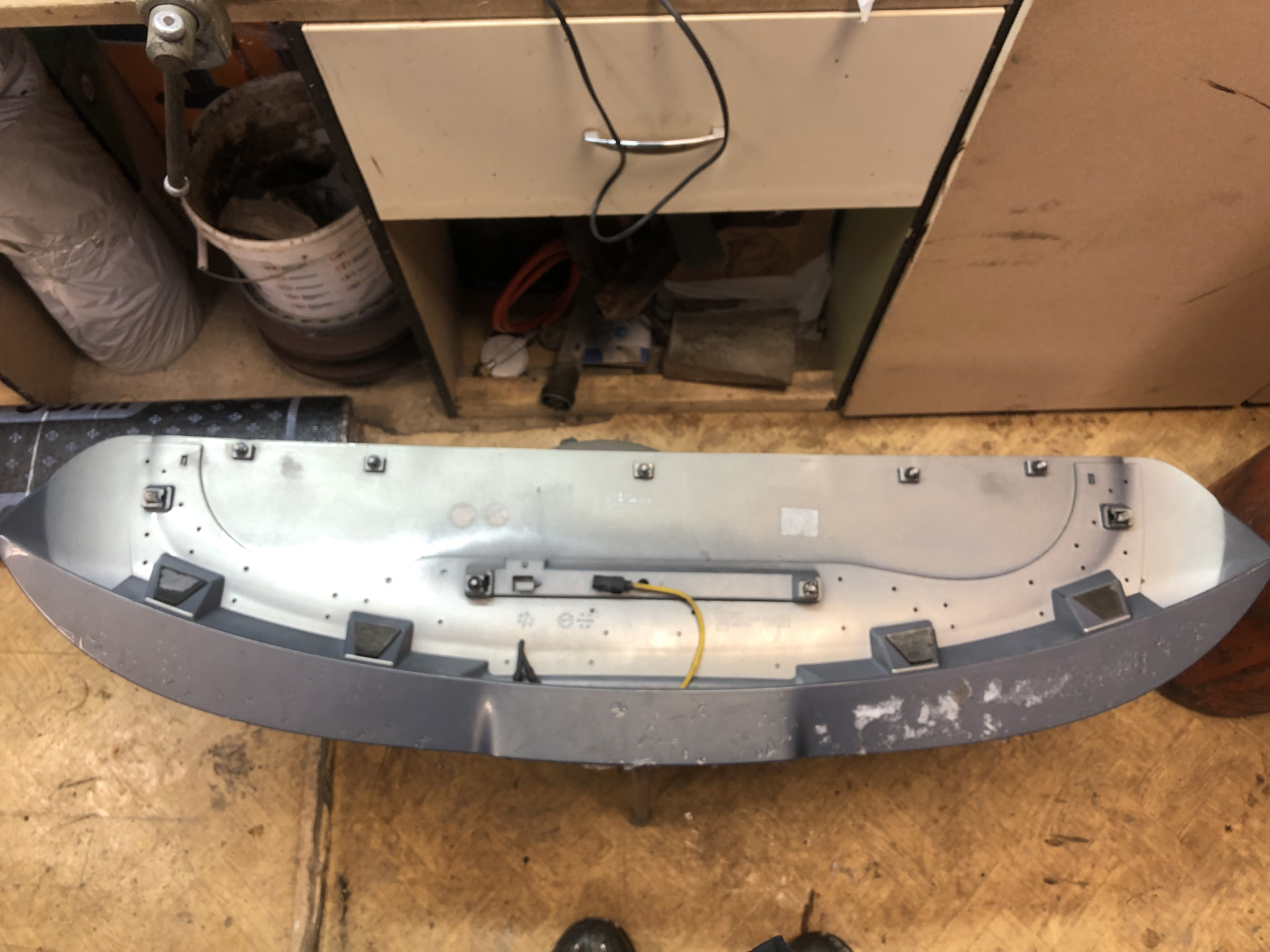

Сначала хотел прям так приклеить, но потом подумал, что это будет максимально неудобно, да и качественно приклеить не получтся. Решил снять козырек. Для его снятия надо открутить 7 гаек под декоративной накладкой багажника.
Так же козырек держат две клипсы. Отщелкиваются легко. Далее отстегнуть фишку на стоп сигнал и трубку омывателя и козырек снят.

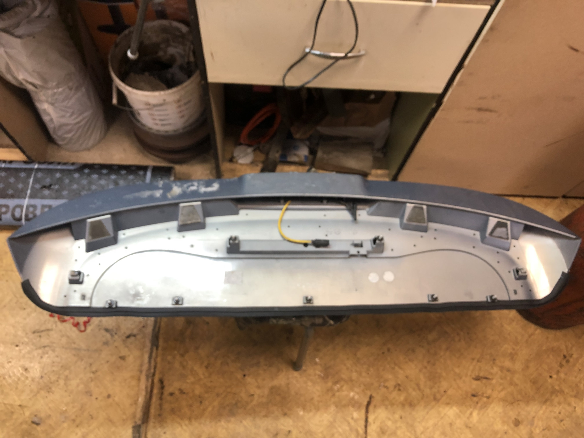

Просушил и обезжирил кромку и приклеил уплотнитель.

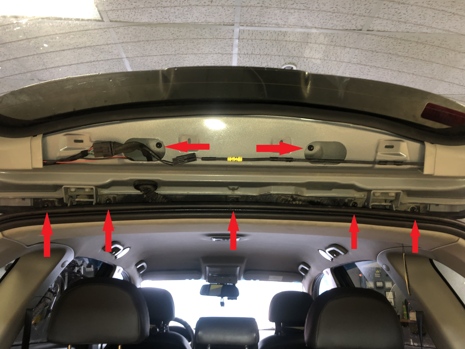

Ну, а далее просто ставлю на место.

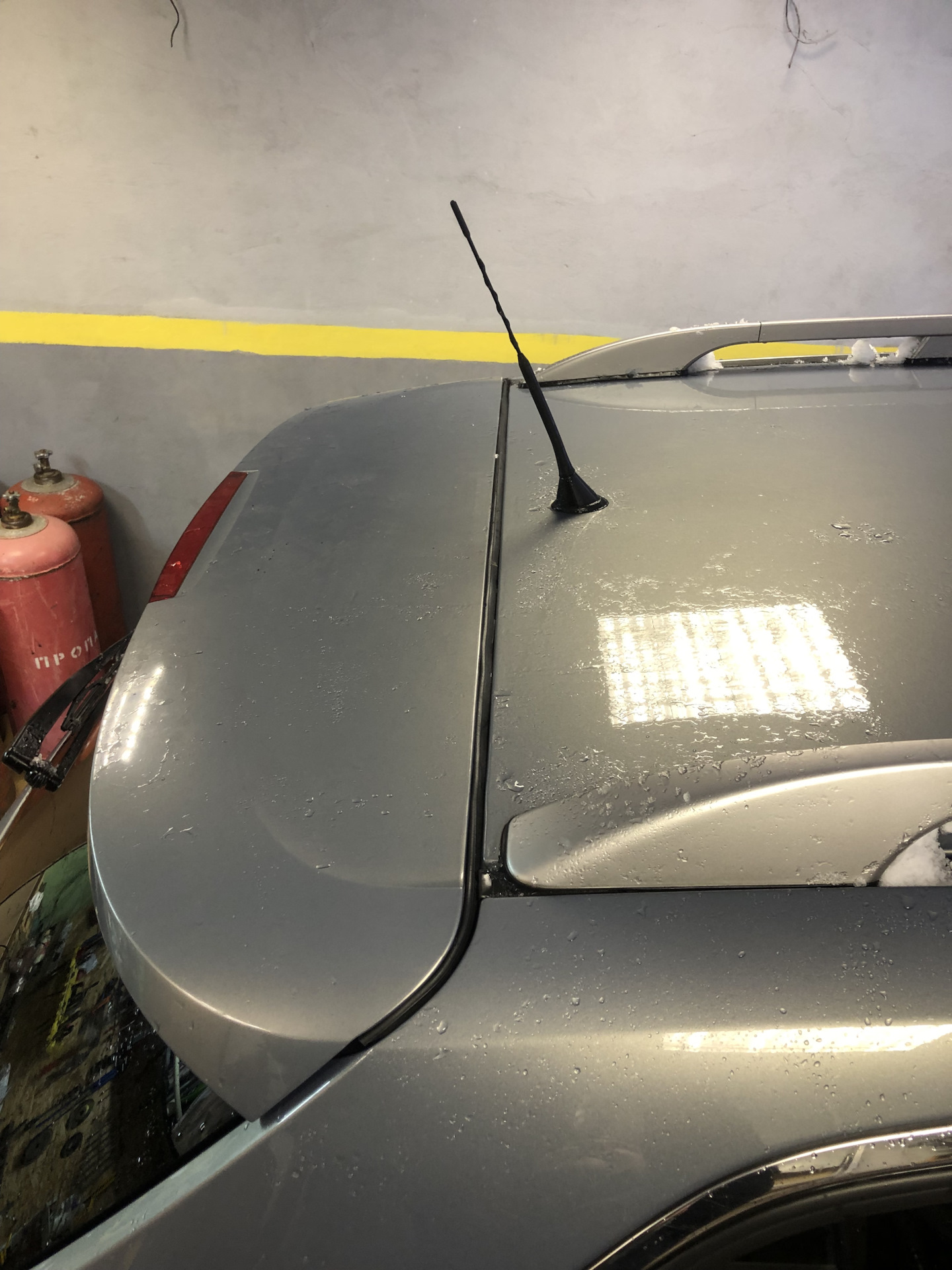

Сильных снегопадов еще не было, но небольшой снежок был. Щель снегом не забита, но будем посмотреть как дальше он себя покажет. Ну а пока…
…доволен результатом и собой естественно ))

а мне вот кажется эта доработка не нужной. Так как там проходит дренаж, то лучше наверное изменения не вносить, может попадающая туда влажность, например сохнет быстрее из за этого шва, это так, на вскидку.
Получается Вы приклеили его к спойлеру?
Ага
На Каптиве поставил такой же уплотнитель. Только приклеил к крыше. Два года полет нормальный. Кому интересно читать здесь www.drive2.ru/l/603513687222790062/
