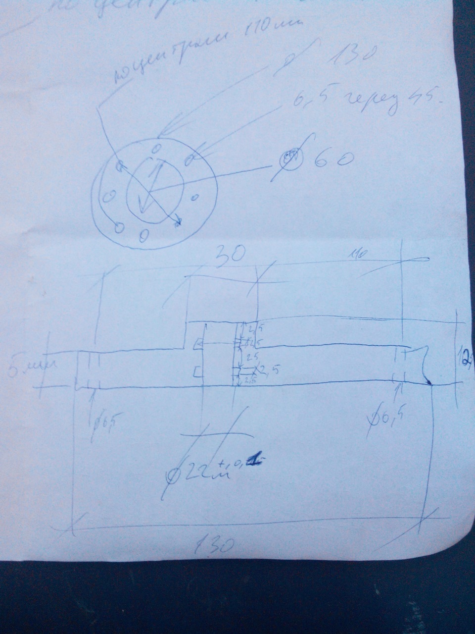

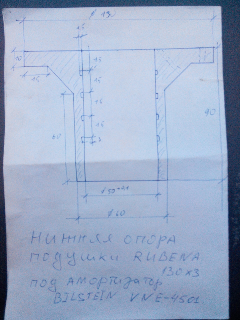

Передние стойки тоже потребовали унификации.Рисунок от руки но с сохранением размеров! критика и вопросы приветствуются.
Полезненько! Я точно такие подушки выбрал, что на зад, что на перед! Пока задние собираю, перед еще не купил…
А человеческий чертеж можно?)))
если руки дойдут то на компе даже сделаю!
